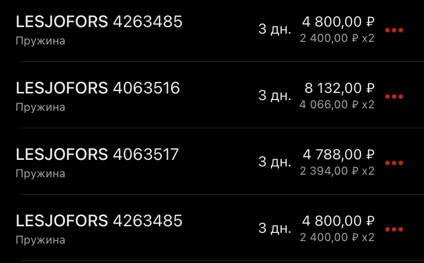

Погляди Lesjöfors.Отличные пружины. 2500 за штуку.
Какие именно из этих?) там артикулов тоже куча
По вин.номеру один артикул идёт. Я точно не помню, но я даже не в курсе, что ты мне скинул.Я по своему вину взял и не парился по поводу кучи артикулов.

Слабые сразу. Они не просели со времени. А присели сразу. Менял взамен сломанных по витку с каждой. Даже с виду не поднялась. Надо было от дизелной брать лезифор. Но суко по 5тр за шт. А те что стандарт идут на астра мерива зафира. А зафира тяжёлая. без малого почти на 300кг езжу на них уже второй год. Нет нет да стукнет отбойниками. Уже заипло.
У меня приподнялась. Всегда в багажнике инструмента кило 80 примерно.Плюс масла всякие. Плюс гружу разные гидроцилидндры для ремонта.Самые тяжелые по 50 кг 2 штуки, помимо инструмента и масел…Нормально всё.
