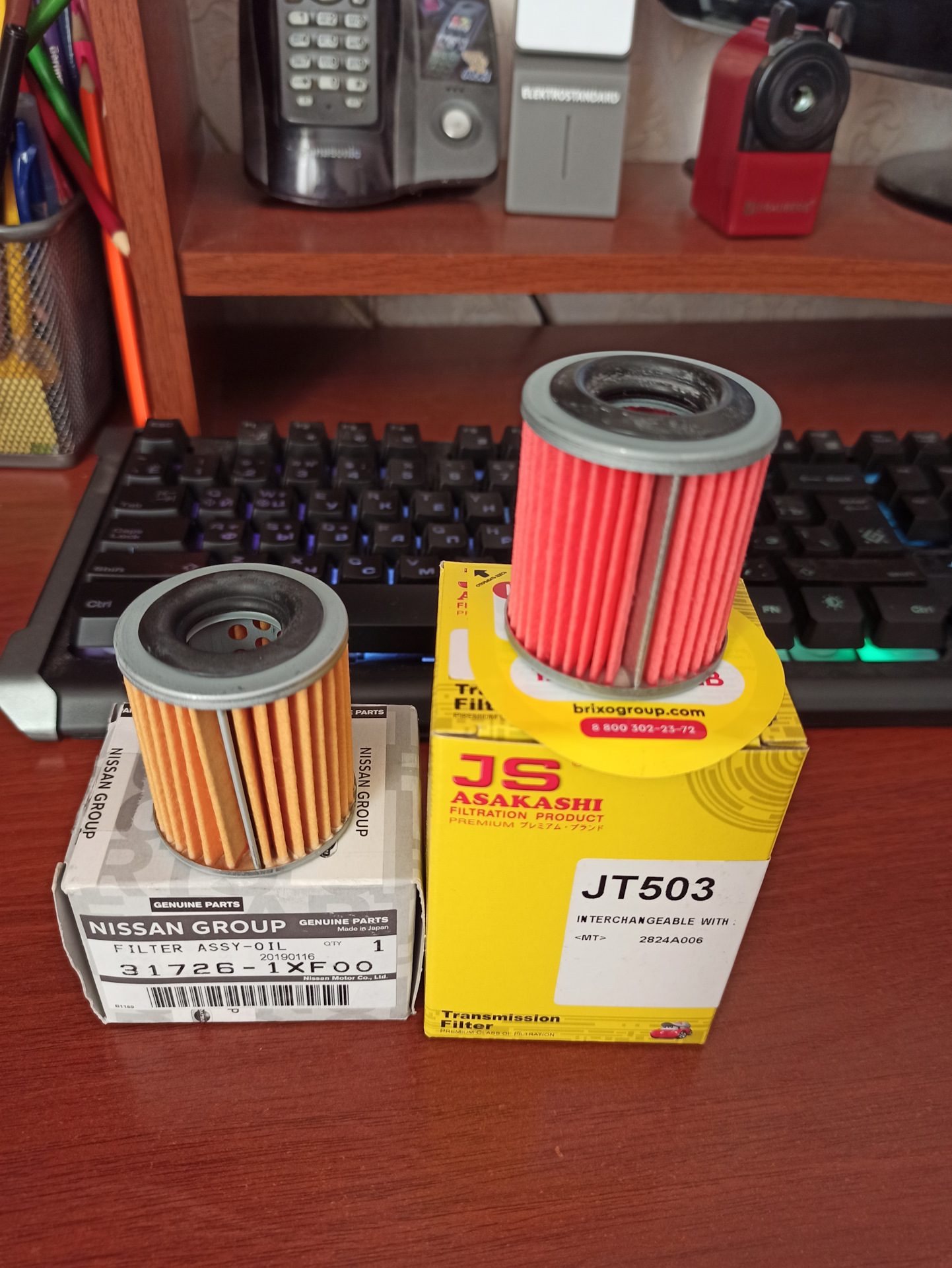

Наконец то руки дошли до замены масла в вариаторе. Масло купил Идемицу, фильтр грубой очистки в комплекте с прокладкой поддона Асакаши, фильтр тонкой очистки оригинал Ниссан, процесс описан сотни раз, самое веселое поменять фильтр тонкой очистки, стоит в охладителе, а открутить его еще то веселье, в поддоне стружки практически небыло, помыл, почистил, залил масло, погонял на месте, потом прокатился, проверил уровень норма, дальше полет покажет, всем удачи на дорогах и не только

Как прокладка от Асакаши села?
Не течёт, всё сухо?)
И По их фильтру, он с колечком резиновым шёл или без него?)
Приветствую, давно пользуюсь фильтрами этой фирмы, качество на уровне. Я тоже собираюсь провести очередное ТО на коробке, был закуплен фильтр под маслоохладителем JS Asakashi артикул JT503. На фото видно, что колечко резиновое идет в комплекте, да и по качеству с оригиналом выигрывает, у оригинала 32 ребра (складки бумаги), у JT503 35, и бумага у Asakashi ровно стоит в обойме по сравнению с оригиналом (на фото видно). По цене они примерно одинаковые в районе 520 руб. Выбирать Вам. Удачи!
Интересное рассуждение про количество складок! Масло фильтруют не складки, а сама бумага так сказать, вот от ее качества все и зависит. Плотность очистки фильтров измеряют в микронах, какие частицы он сможет уловить… на глаз это не определить. ))))
Действительно, Вы же не будете носить "ботинки у левого будет размер 41 а у правого 42 — функции они выполняют оба, но один стесняет? Не правда ли? Так и здесь, я не эксперт, но по количеству складок могу сказать, что фильтрующей площади у второго фильтра больше. Выбирать Вам!

Прокладка села как родная, и не течёт и колечко присутствует, достойный дубликат
