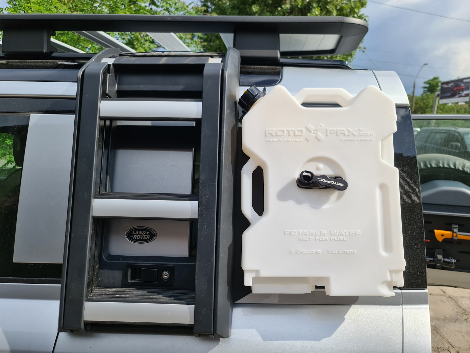

Купил в штатах крепление для канистр. Заказал еще в начале апреля. При заказе был указан срок изготовления три недели. Но в реальности отправили только в конце мая. Из недостатков — цена. 300$ за кусок алюминия, как по мне многовато.
Если интересно, ссылка на продавца

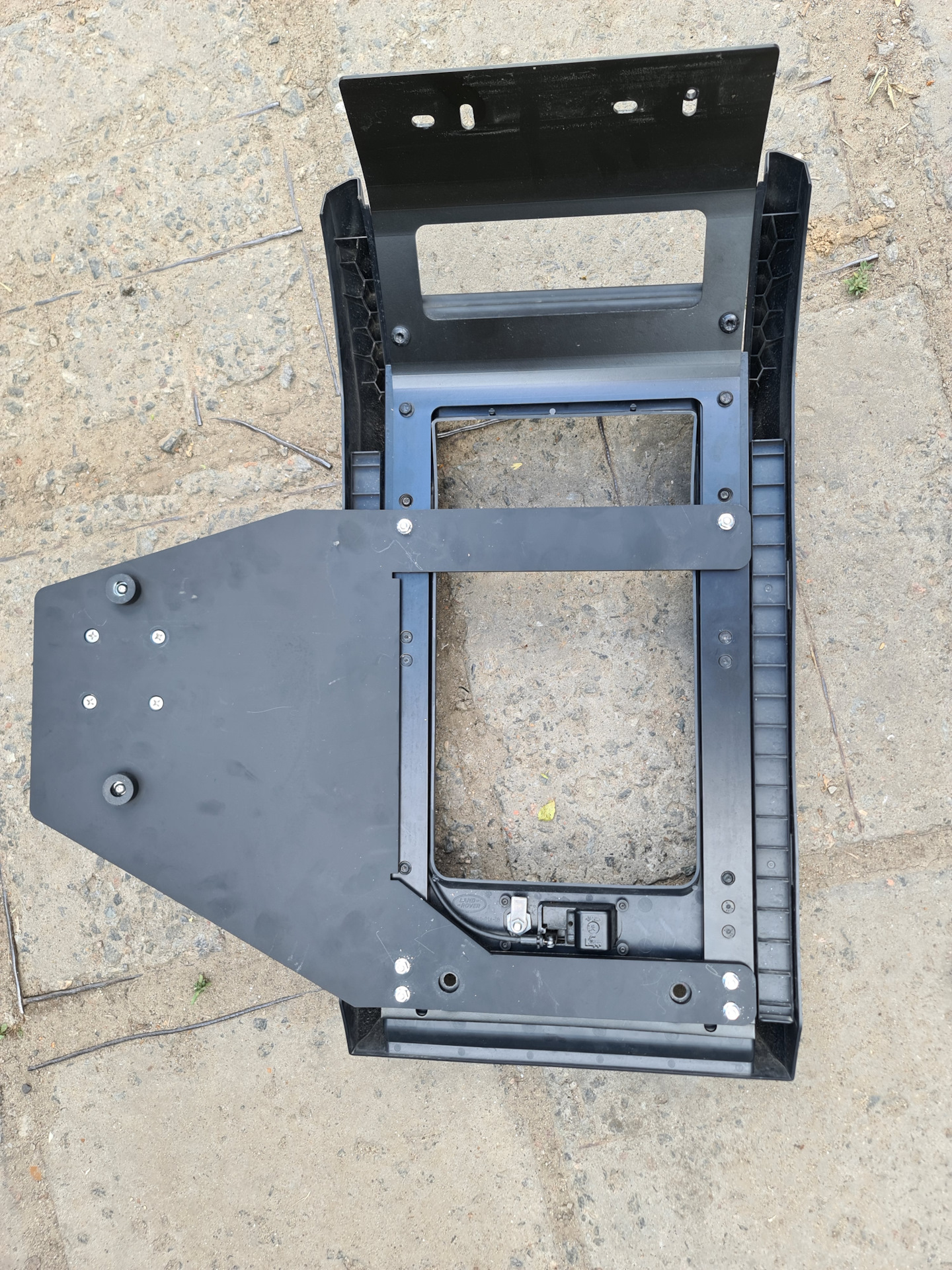

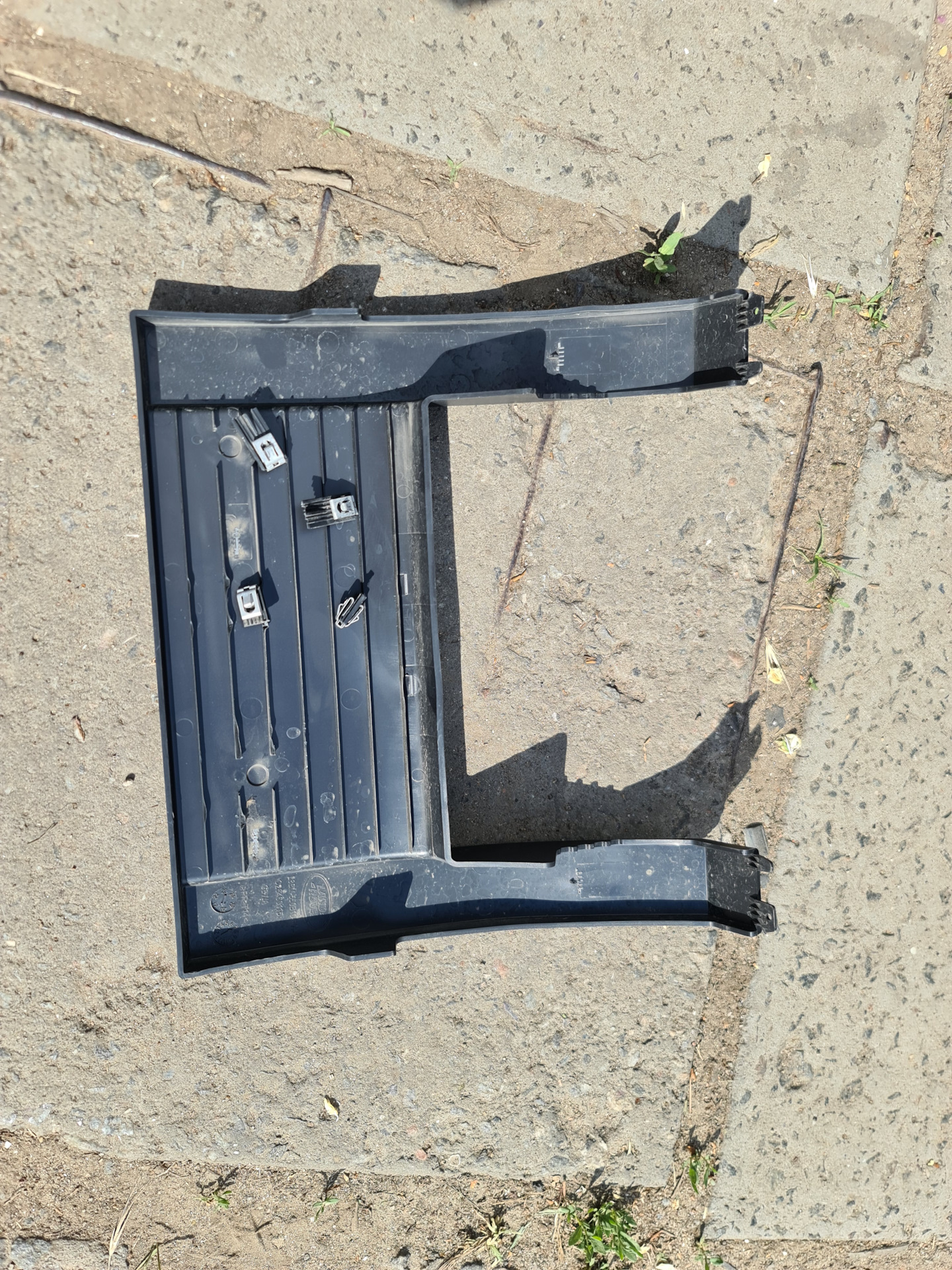

Пластина крепится к лестнице.

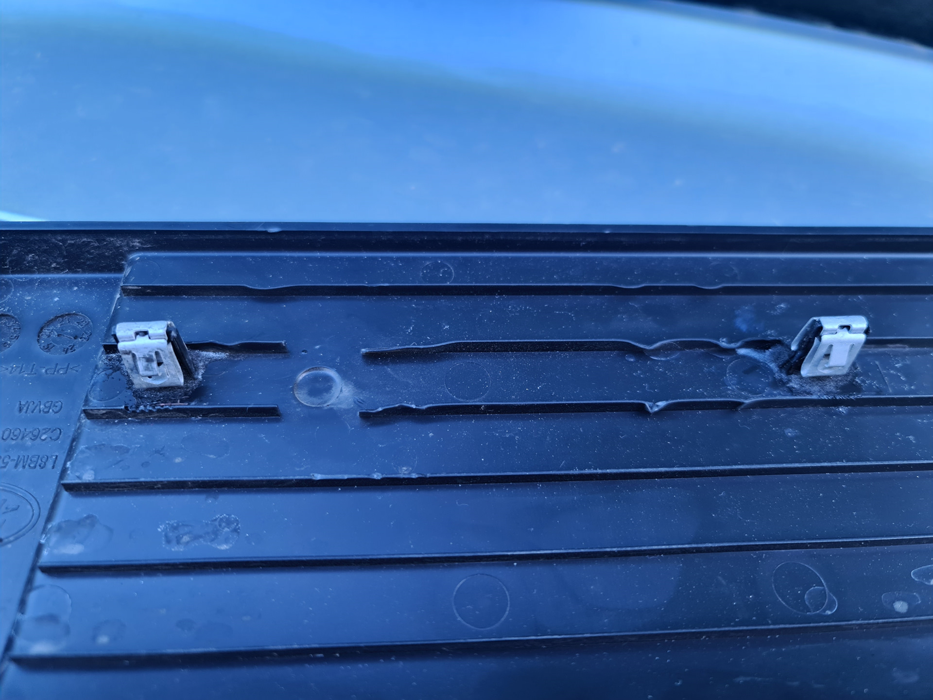

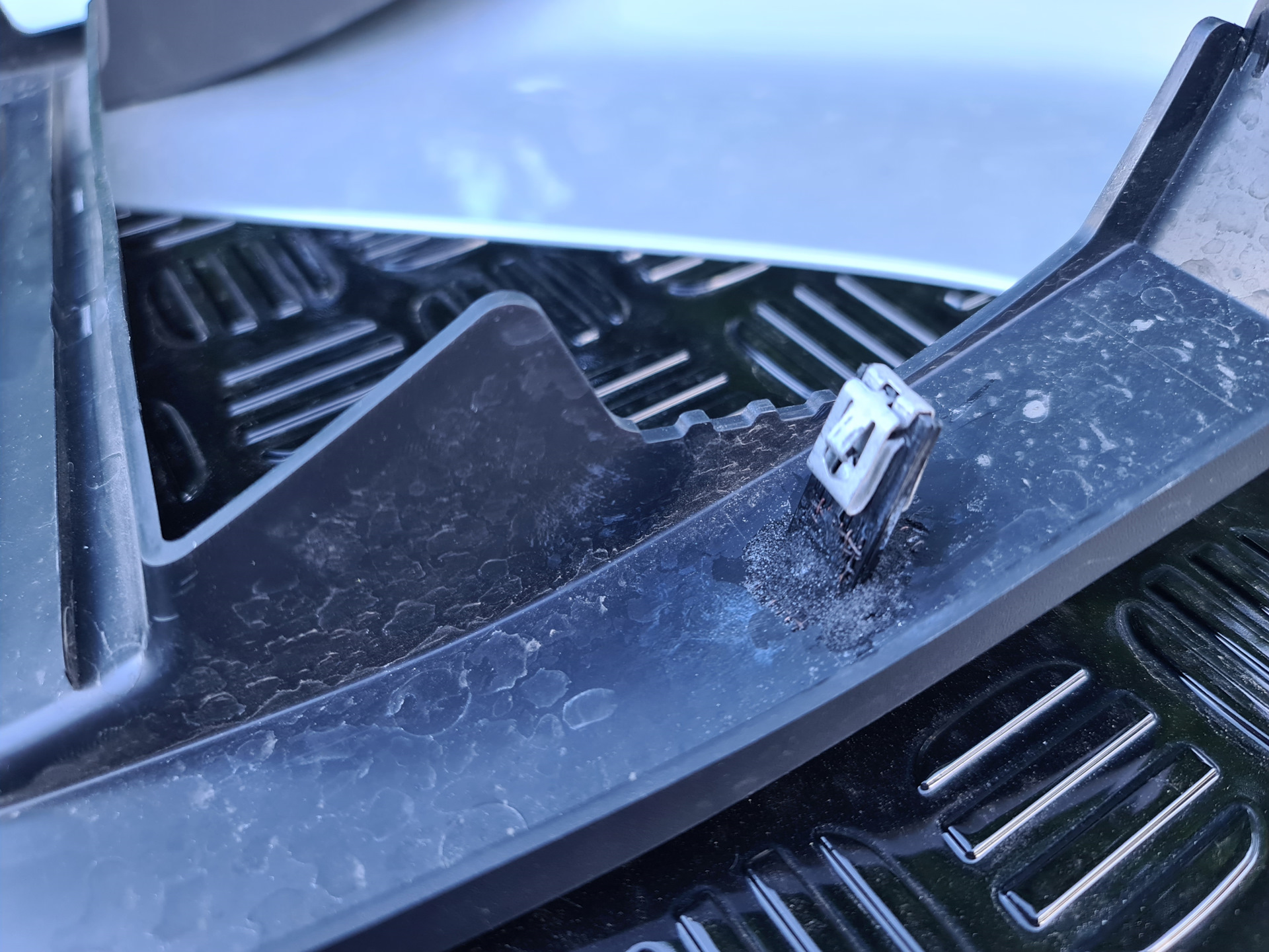

Вначале демонтируем лестницу. И тут сюрприз. Снять пластиковую крышку, которая закрывает верхние крепления лестницы, без обламывания защелок невозможно:(

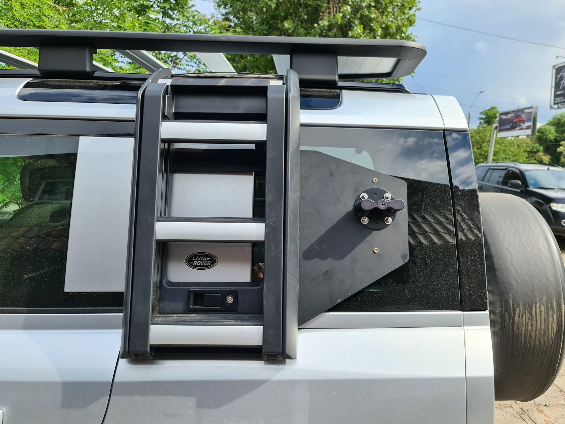

Отвинчиваем оригинальные болты, заменяем на увеличенные из комплекта и устанавливаем пластину.
Ставим лестницу на место. Смотрится гармонично.

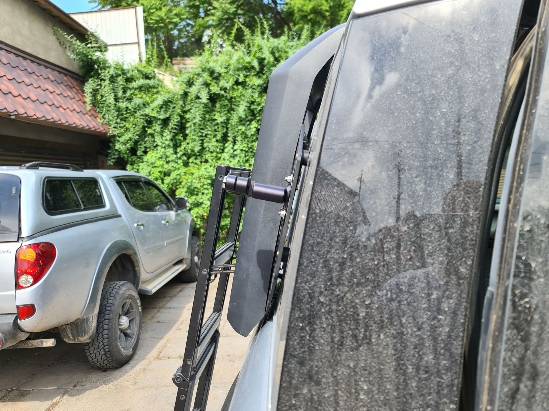

Резинки вплотную упираются в стекло.
Примеряем канистру. Встала как родная.
Времени потратил 1,5 часа, с перекурами.
Можно докупить экстендер и привесить вторую канистру. Итого мы получим дополнительно 15 литров соляры.
И пусть наблюдательных читателей не смущает белая канистра, она таки для воды:)
Желтые, для солярки, имеются:)

Как она по жёсткости, не будет бить по кузову ? расстояние совсем маленькое при динамичной езде по без дору может и задевать…
Нет, не бьет.

Кстати вопрос — Лестница нормально выходит из парковочного положения? А то у меня ее прям сильно несколько раз дергать приходится.
Да, нормально. Выдергивать не нужно.
Интересно, почему у меня нужно.
Скорее всего, при установке, неправильно выставили лестницу.
Я когда устанавливал, все закрепил, а лестница не вставлялась в пазы. расслабил болты, переставил немного крепления на рейлинге и она стала опять нормально закрываться-открываться.
Вот я тоже думаю, что дело в креплениях на рейтинге, но судя по всему, до них теперь без отлома креплений на заглушке не добраться :((
Это да, но мне уже приклеили, обещают, что теперь не сломаются:)
Эпоксидкой клеили?
Не уверен, завтра сфотографирую и попробую узнать.
Клеили ребята которые восстанавливают бампера., фары и т.д. у них много вариантов клея.
