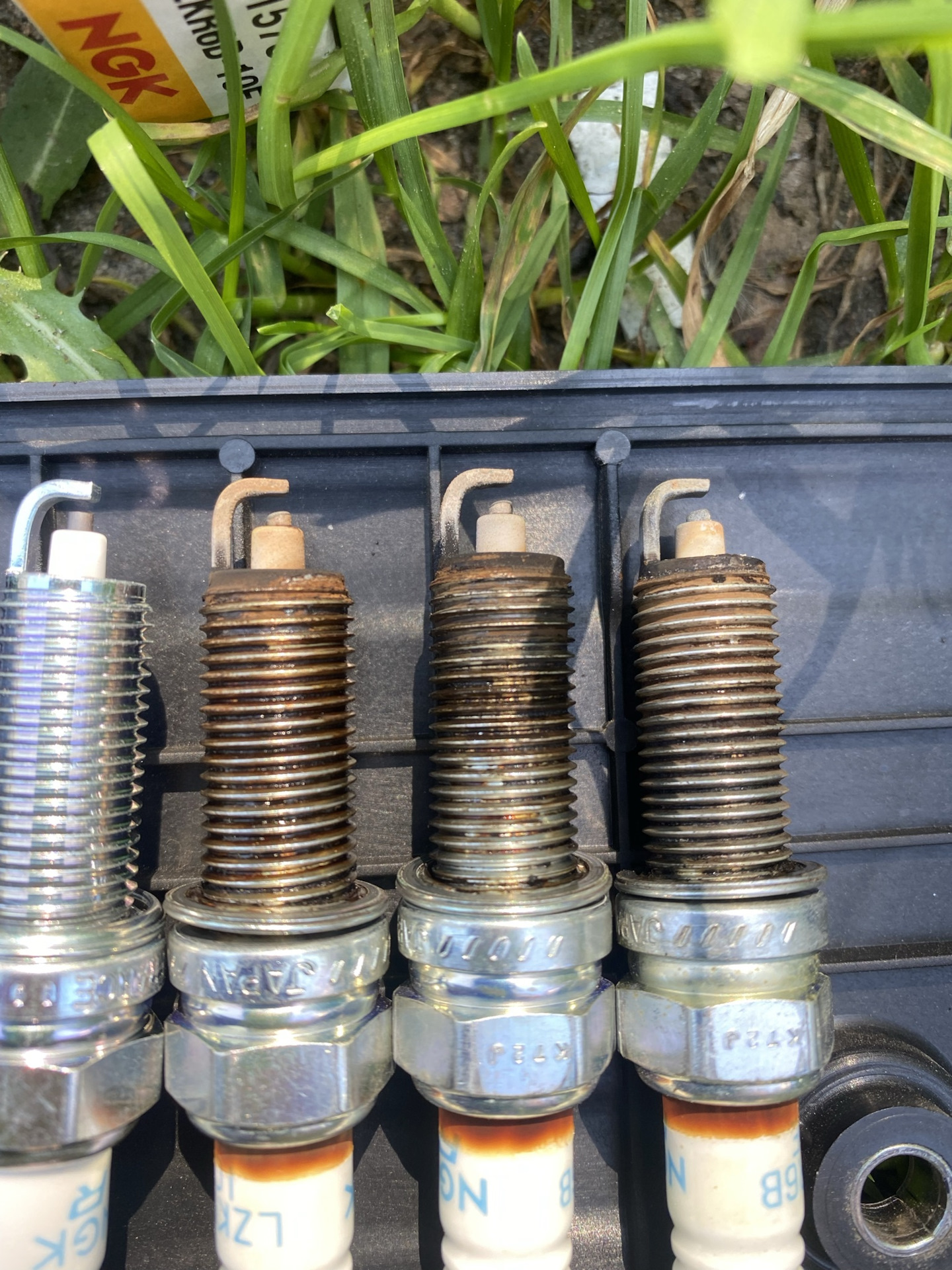

Как то начал троить двигатель, не придал этому значения, думал что ничего страшного, скоро все ровно масло менять, там и разберусь.
Но после не долгой поездки по кольцу заехав в город, двигатель начал очень жестко троить и дергаться, перепугавшись поехал домой взял инструмент, и начал "копать".

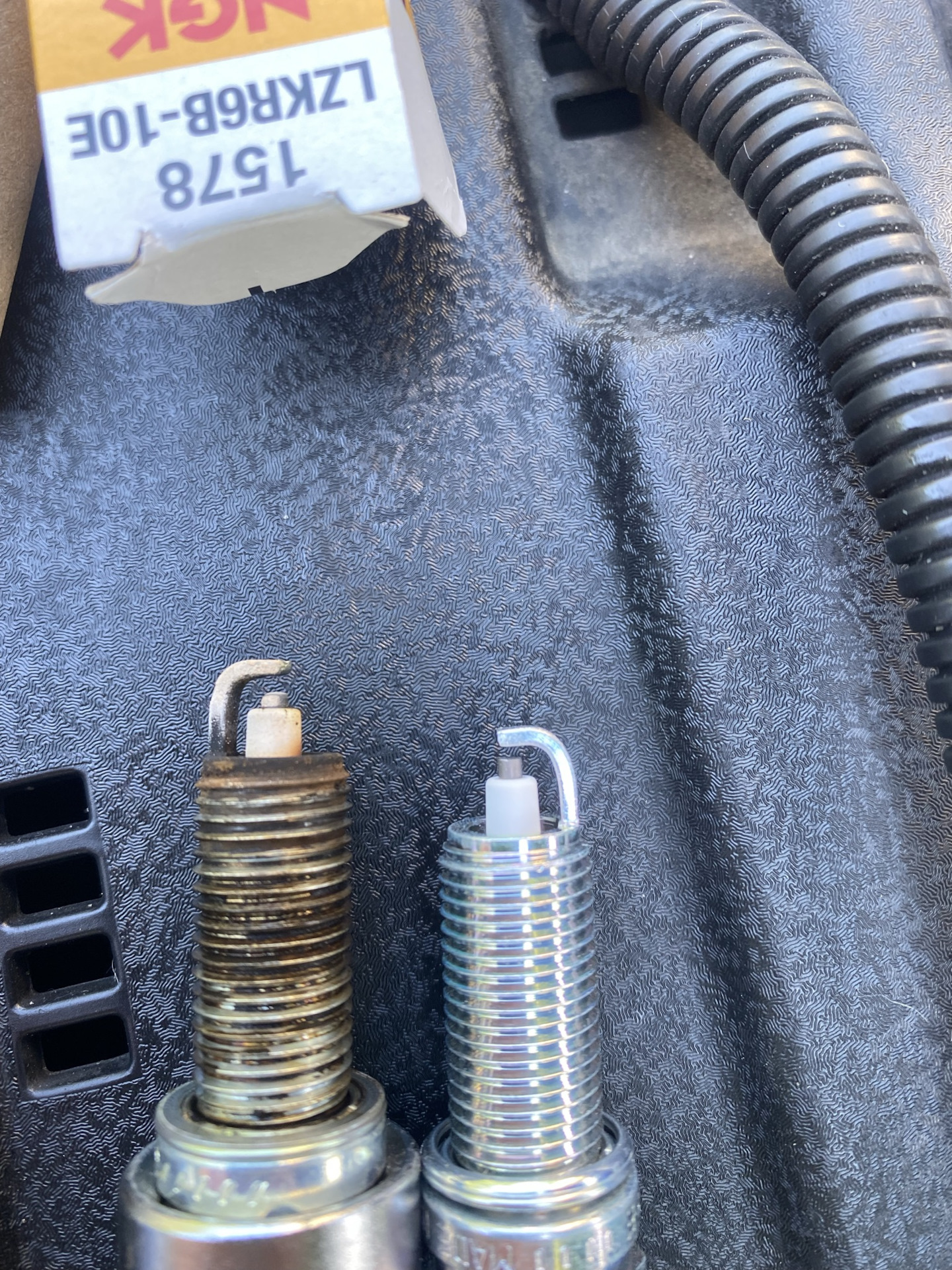

Решил начать со свечей, и попал сразу в цель. Свечи кончились!
Докупив свечи на следующий день поехал менять свечи и масло.

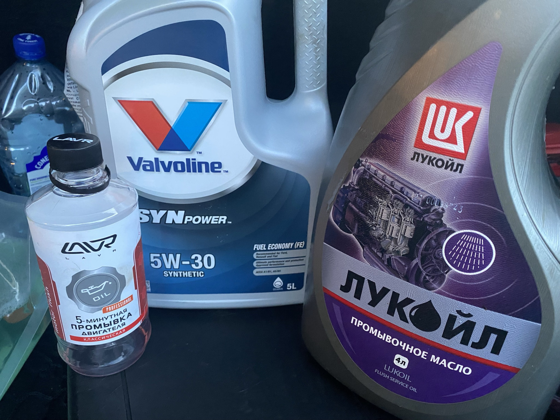

И через месяц после покупки машины, я начал замечать что ее не много потряхивает, и чувствовалась вибрация по кузову и в педаль тормоза.
В итоге решил при замене масла промыть систему, купив 5 минутку от Lavr Артикул: Ln1004, минеральную промывку Lukoil Артикул:19465, и масло Valvoline 5w30 Артикул: 872552.
Сам момент замены и промывки не заснял в целом все понятно.
Залил промывку на 5 мин., слил масло, залил минералку на 15 мин, цвет был черный со шламом, и после уже само масло.
Но после замены свечей и промывки вибрация пропала совсем, работу двигателя вообще не чувствуется, звук в целом не изменился. Не могу понять что больше помогло, замена свечей или промывка, но после замены свечей проехал не большое расстояние и не помню были ли вибрации.
Думаю при следующем замене масла сделаю все тоже самое.

Тоже белый налет, теперь я спокоен )))) а то думал у меня только беднит
Не думаю что есть связь вибрации и масла, свечи скорее всего
Интересно, кто нибудь пробовал на Ceed делать раскоксовку гидроперитом?
У нас крашенный поддон, чревато серьезными последствиями.
Думаете гидроперит воздействует на краску так же как димексид ? Вроде нет
Перепутал с димексидом. Про гидроперит не слышал. Мне кажется это лишнее
Arckanum
Это не демиксид, эта химия проще, она не на столько агрессивна, и время эксплуатации ее в двигателе не более 5 минут.
На прошлых свечах сколько проехали?
Судя по свече тысяч 50
Stanislavskiy-89
Не знаю, машину взял в конце марта.
