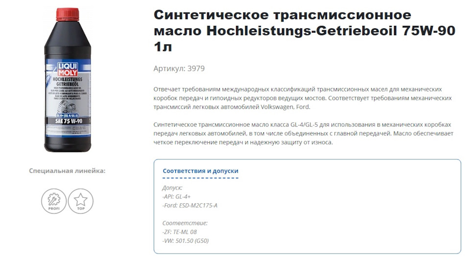

можете залить Liqui Moly 75W90 — уверен будет хорошо (потому что G055 тоже 75W90, читай примечание)
По сути, для работы в принципе пофиг что лить и 75W с чем
Главное — GL4 (там с плюсами или без)
Остальное — вкусовщина и интервал замены конкретного масла (у разных масел он будет разным).

Мы уже давно начали в DQ200 мех.часть лить Ликви 75W90

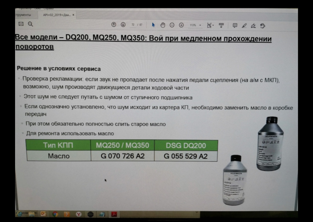

А что насчёт G055 529 А2? Субъективно коробка стала немного шумней. Нашел такую рекомендацию.
П.с. пробег 240. Масло последний раз меняно на обычный оригинал около 100к назад. Залил 2л
А что значит для части кпп её вернули, для МКПП или DQ200? Есть сведения для каких? Все-таки думается что Фукс-Пентосин это лучшая жижа для синхронизаторов латунь-молибден.
Тема поднята актуальная. Но почему и зачем искать что-то на стороне если есть G 052 171 A2? Ведь именно эта синтетика заливалась изначально с завода.
я не отговариваю ))
она действительно заливалась ранее, а после некоторого времени для части кпп её вернули вместо 512А2
