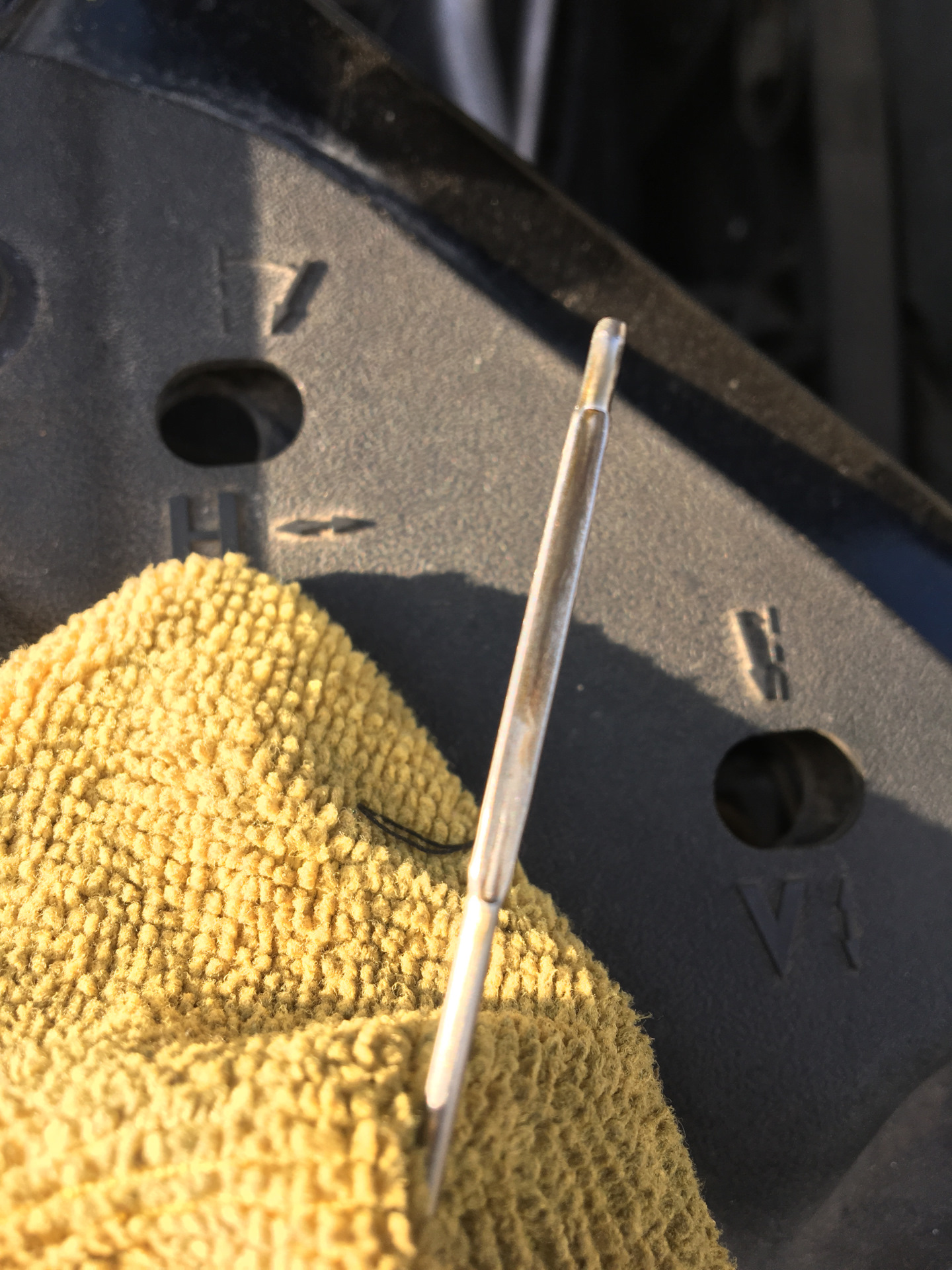

Была десятка 16 кл, восьмерка 8 кл, и другие авто. Ни на одной из них на было проблем с уровнем масла по щупу, а здесь ни как не могу определиться с уровнем, где мин макс понятно, просто щуп реально какой-то странный. Думал поменять, тут прочитал что многие не рекомендуют брать с магазинов, вроде как ещё хуже.
Чуть позже возьму у знакомого другой щуп от приоры, проверю им Просто была до этого калина на 8клопе и я бед не знал с проверкой уровня масла, всегда понятно было, а тут засечки эти и 1000 споров

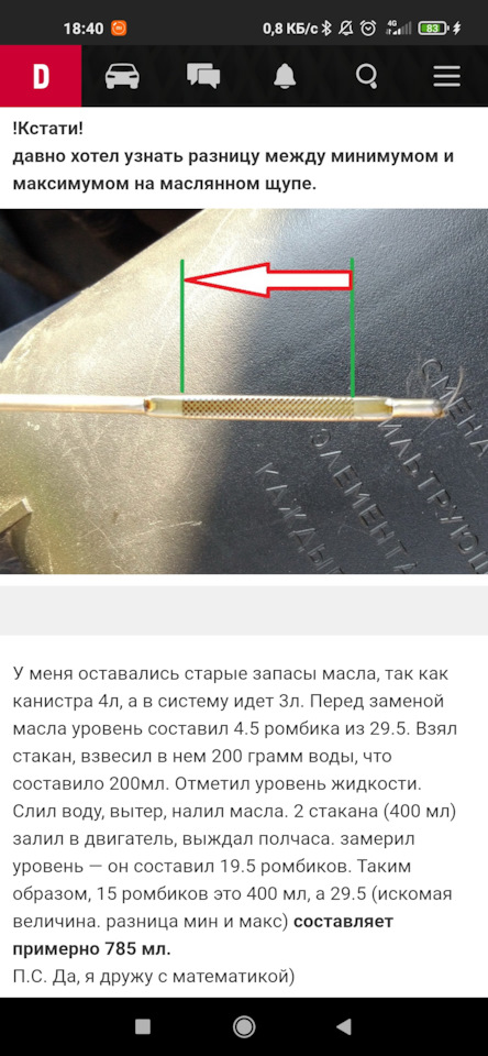

Щупы у всех разные. На моём от мин до макс 785 мл. Я специально при замене масла замерял уровень, потом доливал определенный объем масла, ждал, измерял снова.

обезжирь щуп, тогда будет правильно показывать!
Привет, от нижней насечки min, до верхней max, 1 литр. Всегда держу уровень масла по max.
Судя по последнему фото, масла у вас ниже min.
Ещё раз проверьте и скиньте фото.

Вы были правы, масла на минимум. Залил литр и по щупу на половине, говорят что все, я попал на капиталку

А если доливать, то как понять, сколько нужно ? Нет никакой заводской информации по соотношению миллиметров на щупе к миллиграммов масла ?

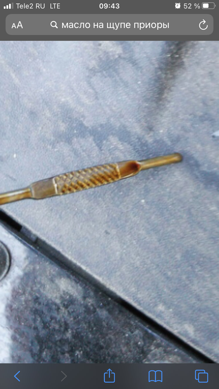

на засечках должно держаться, (не каплей) это минимум и максимум, в их пределах норма
У меня вот что то типо такого, вначале щупа капля заметная, а потом на засечках еле заметные
протри и вставляй рисками четко вперед машины и не крути щуп.
P.S. Масло лежит на всех ирисках, но я не понимаю, оно должно быть как каплей или просто лежать на засечках щупа
