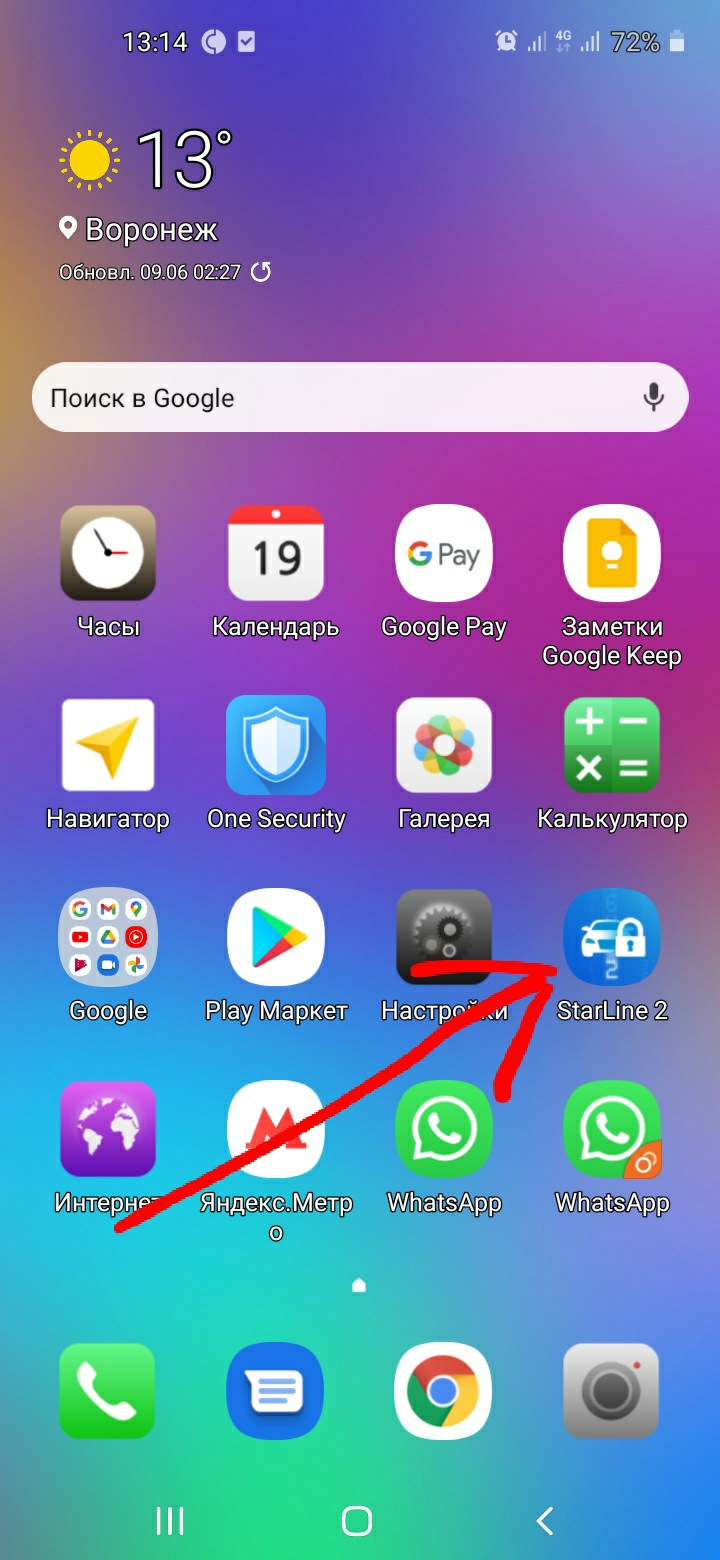

Скачиваем последнюю версию программы "Starline 2"

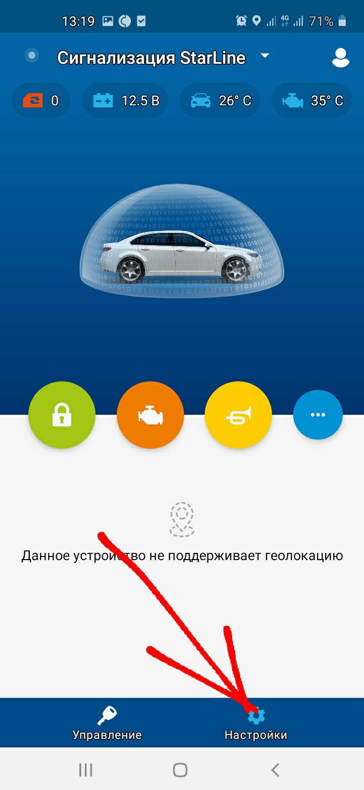

Включаем блютус, заходим в приложение выбираем "Настройки"

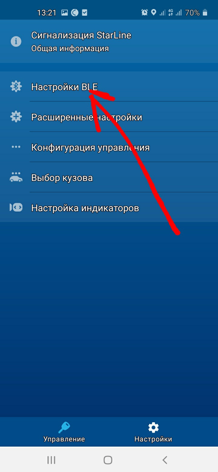

Далее заходим "Настройки блютус"
Нажимаем на кнопку "Валет" 7 раз и сразу же поворачиваем ключ зажигания, сигналка издаёт несколько гудков сигнала, значит всё готово и сигналка в сервисном режиме.

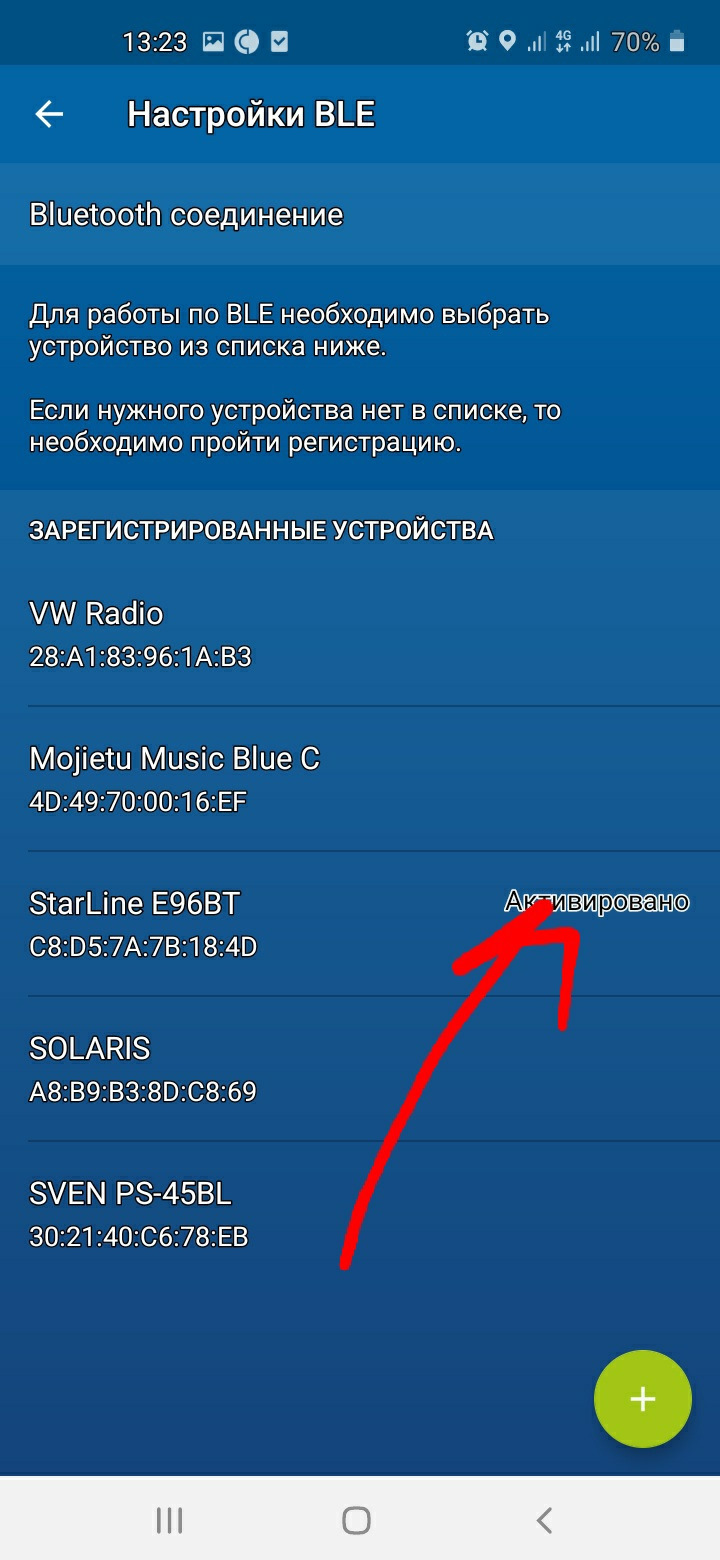

Далее добавить ВТ устройство
Пароль для добавления устройства 000000
Далее нажимаем на новое добавленное устройство и активируем его
Всё готово!
Вынимаем ключ из замка зажигания, выходим проверяем — всё работает!
После того как ключ вынули из замка зажигания, сервисный режим сигналки закрывается автоматически!
