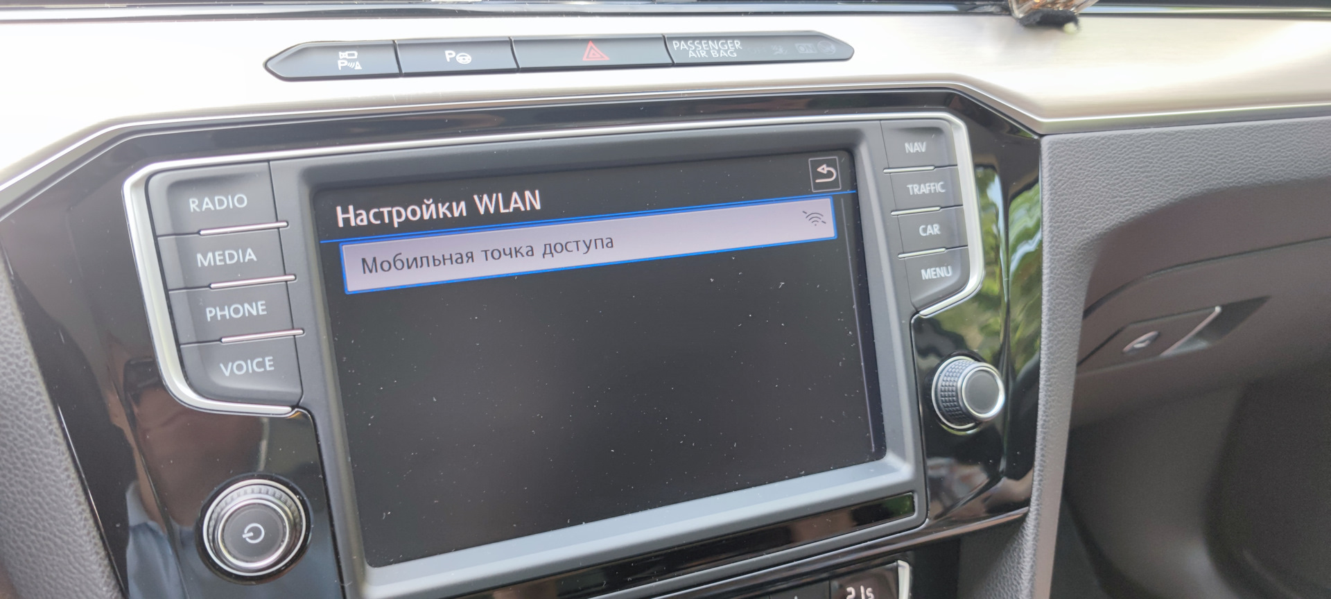

После установки нового модуля, как и ожидалось, заработал WiFi и пункт меню WLAN в настройках стал активен:
Меню настройки WLAN:

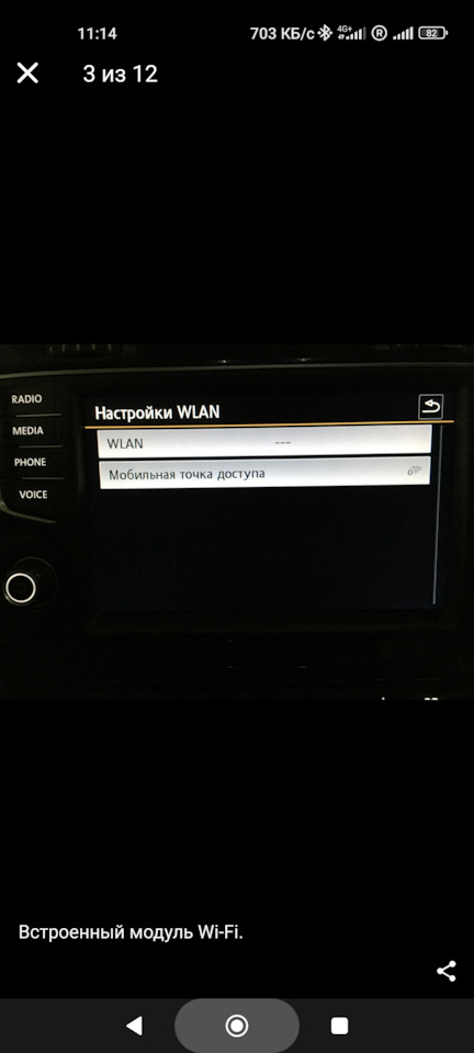

А так должно быть.
Есть вопрос. Может подскажешь
Имеем mib 2 Harman. Прошивка последняя. Wifi меню есть, симка стоит в голове и может создать точку доступа для раздачи вайфая, но пропало меню выбора подключения к другим сетям и соответственно сети вай-фай поблизости магнитола не видит. Куда копать?
Выглядит это так
