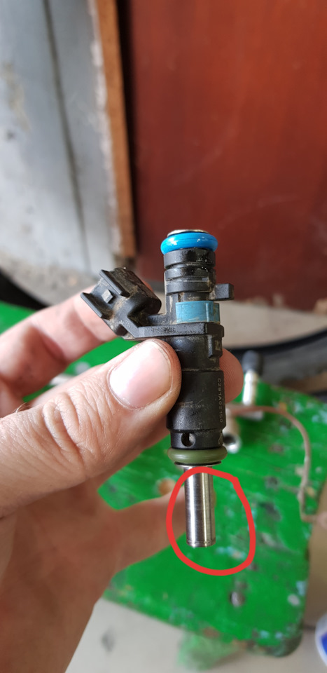

Отсоединяем форсунки от рейки. Отщелкиваем эти скобы и форсунка у нас в руках.
Снимаем кольца с форсунки и одеваем новые.
Берем очиститель карбюраторов и промываем рейку и форсунки.
Перед тем как вставить форсунки в рейку, капните немного масла на резиновое кольцо. На сухую не получится вставить.

Разве очистителем карбюратора форсунки можно промыть?
Им это как мёртвому припарка — они закрыты…
Промыла только тут
