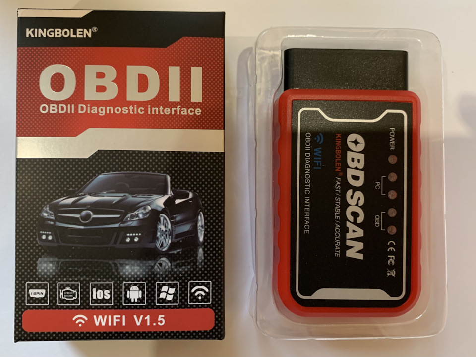

1. Заказал с Алиэкспресс сканер OBDII. На выходных параллельно с ТО-0 дичайше потестим данный приборчик. Закуплен платный CVTZ50 для Андроид, для iOS скачан на пробу Car Scanner.

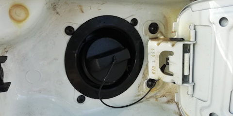

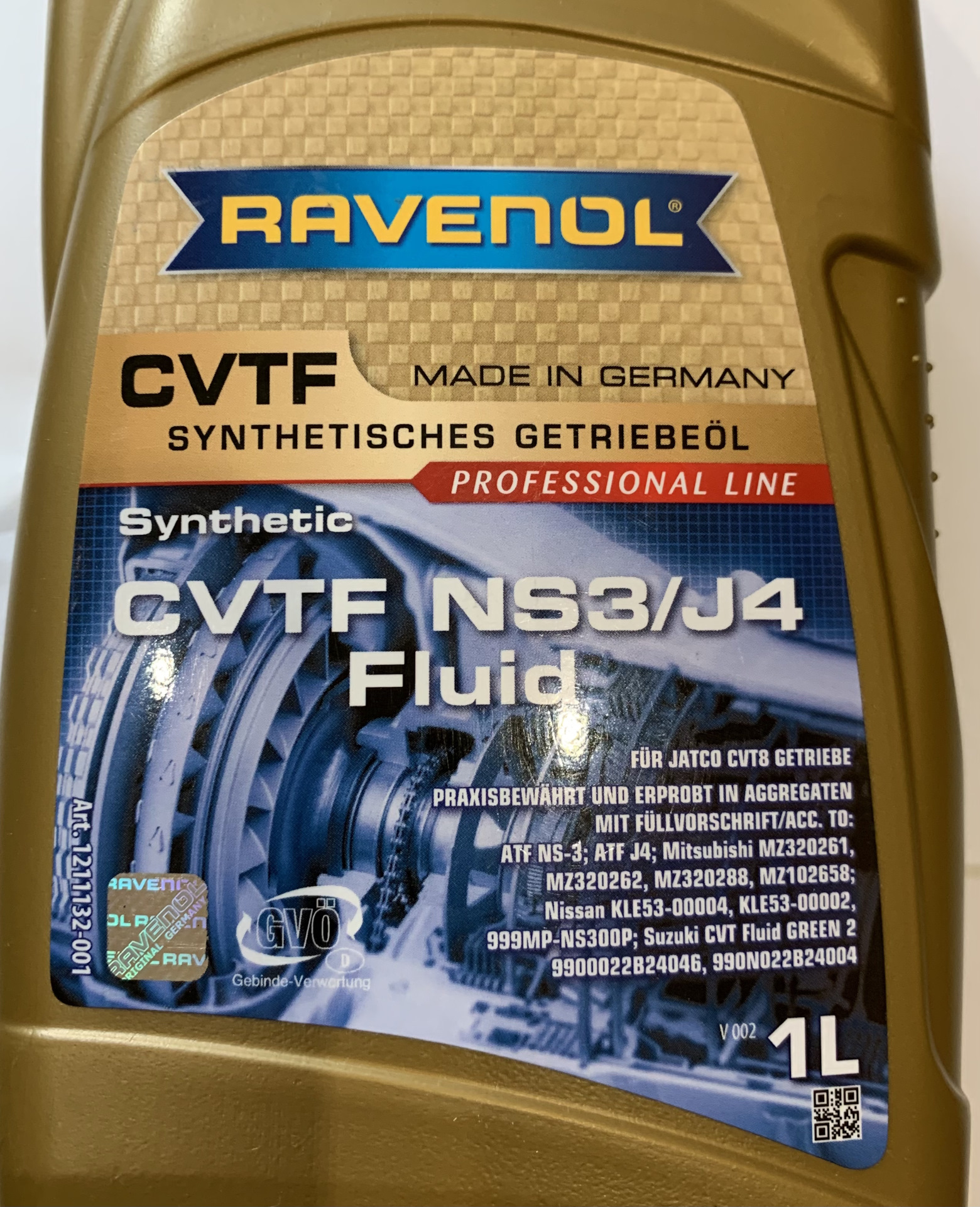

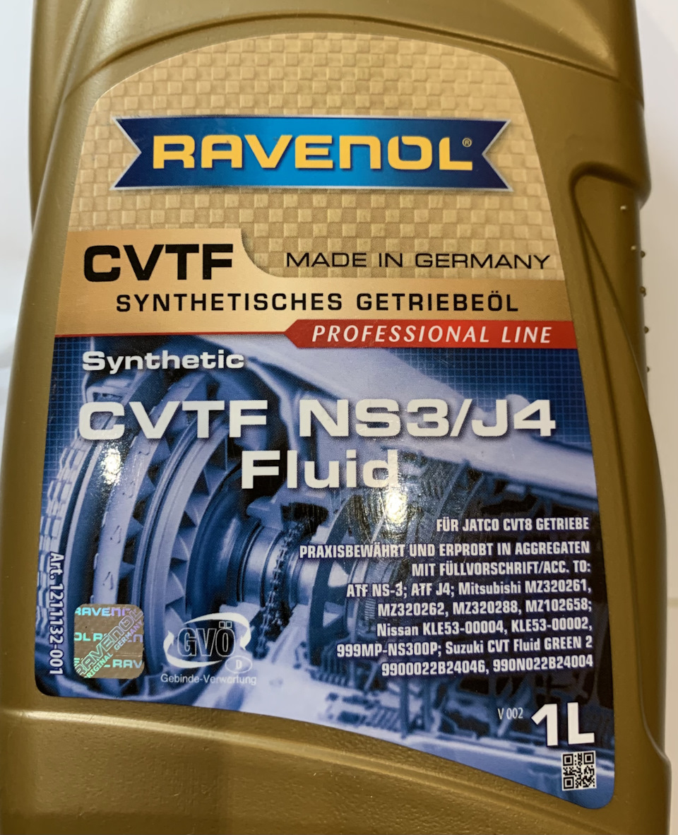

2. Начитавшись драйва, решил все таки проверить уровень масла в вариаторе на горячую. Поколесив километров 30 по городу, замерил масло по щупу не глуша двигатель. И что бы вы думали? На пару миллиметров ниже минимума «горячей зоны». Работаю в сфере автозапчастей, доступ к маслам есть. Заказал литр Ravenol CVTF NS3/J4 fluid. Долил через отверстие щупа грамм 400, стало чуть ниже максимума «горячей зоны». Покатался, работа вариатора немного изменилась, стал немного тише, плавней что ли. Надеюсь это не самообман))))

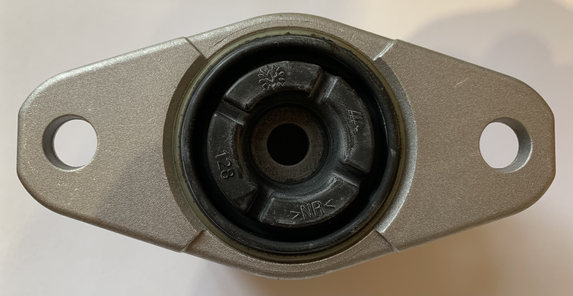

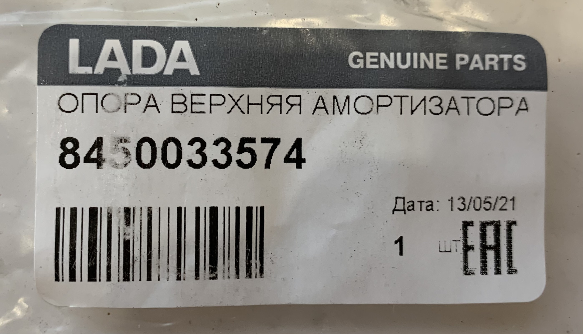

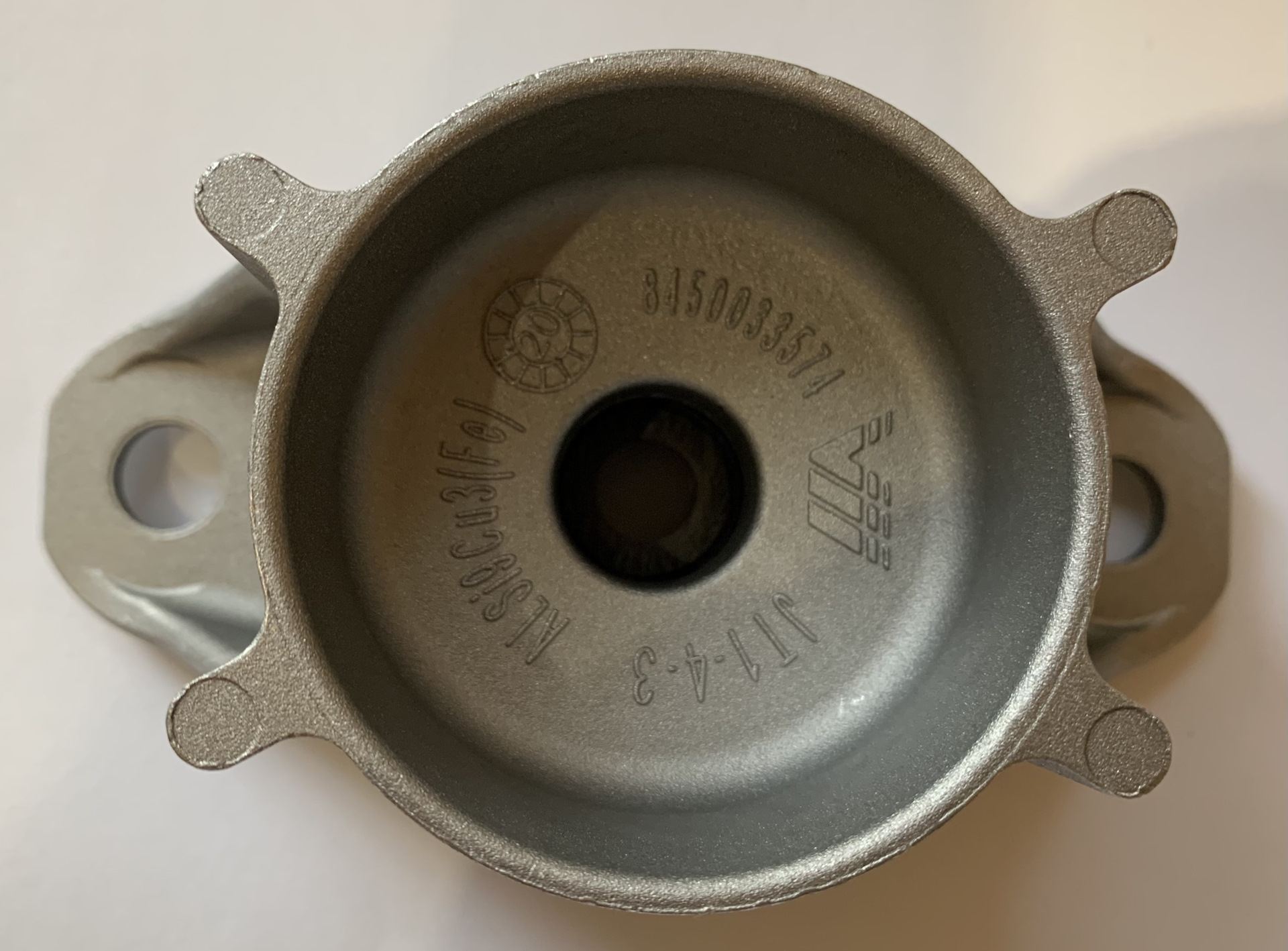

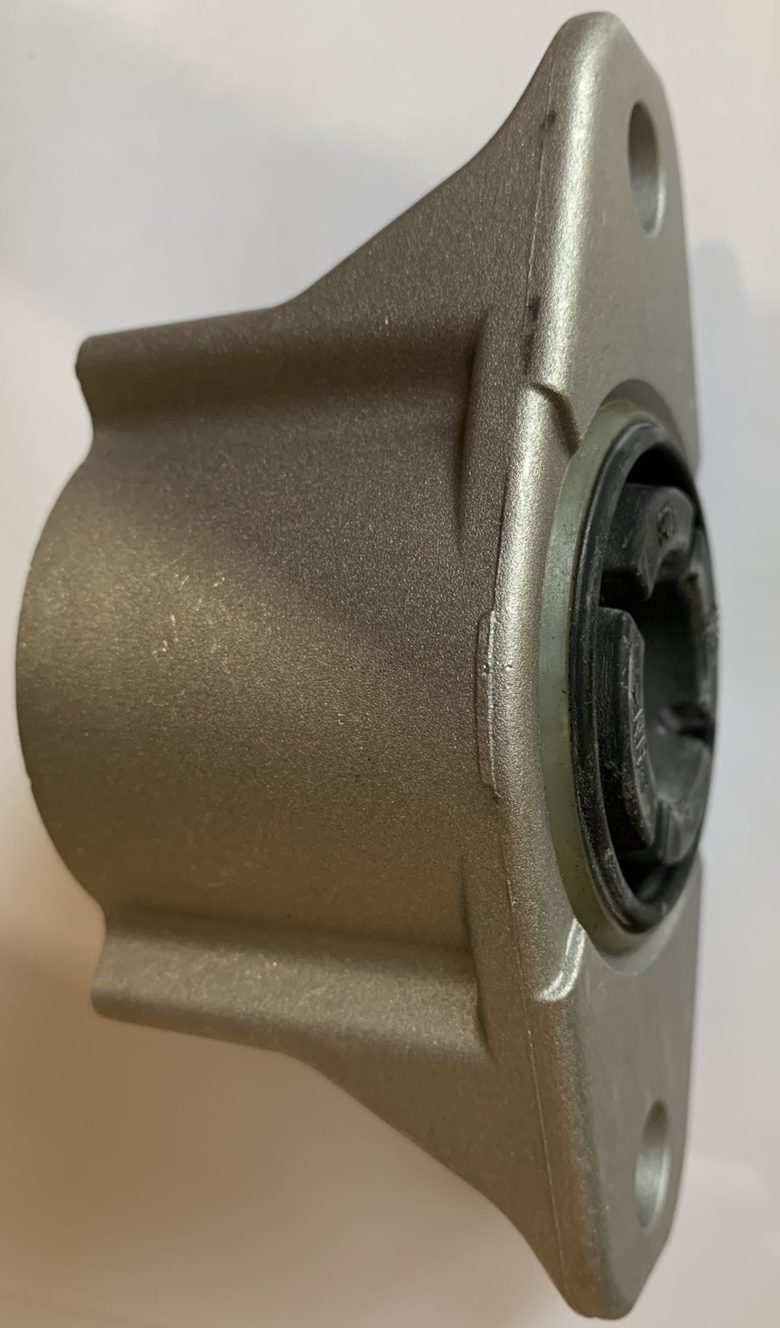

3. При проезде мелких неровностей, гребенки и т.д. сзади ощутимо так гремит подвеска. Полез читать. Выяснилось, что это довольно распространённая проблема. Но с февраля 2021 года АвтоВАЗ ставит модернизированные опоры заднего амортизатора. Моя машина ноябрь 2020. Заказал две новые опоры, на выходных поставим, покатаемся, протестируем есть ли толк.

Опора заднего амортизатора модернизированная 8450033574
Комментарии 6
как опора стук пропал
А масло это отличается по цене от оригинала?
Оригинал Nissan NS-3 5 л. KE909-99943R 4800 р.
Фасовки 1 литр насколько я знаю не бывает.
Ravenol 4014835803749 CVTF NS3/J4 4 л. 4900 р.
1 литр на долив я брал за 1300 р.
Elfmatic 194761 CVT fluid 1 л. не было у поставщиков, цена около 1400 р.
А ничего, что масло кпп ниссан нс3? Их мешать-то можно? Я дилера тряс, тряс, тряс. Он, тварь такая, так и не стал проверять уровень масла. Чисто говорит, иди в попу со своими хотелками. А самому лень было.
Масло по допускам полностью соответсвует оригиналу, они даже цветом одинаковые. Это не универсальное масло, а специализированное — допуски Nissan NS3/Mitsubishi J4.

У меня такой же, и CarScaner. В приниципе все устраивает.
