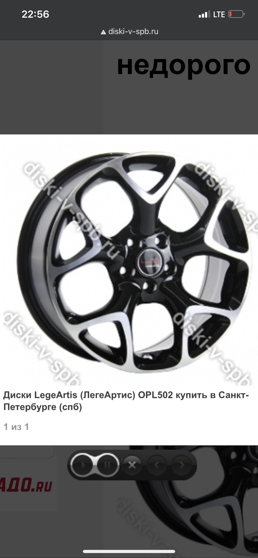

Столкнулся с выбором новых дисков на лето .
Но так как не очень в этом разбираюсь и не очень понимаю обращаюсь в вам за помощью .
Выбор пал на реплику под opc.
Ниже будет скрин размеров которые есть но кроме радиуса не могу понять какие подойдут а какие нет, подскажите плиз.
Склоняюсь к 18 радиусу тк есть резина 245/40r18 и 245/45r18 и вопрос может и прозвучит глупо видел но очень редко что ставят 225/40-45 или 235/40-45 что в таком случае меняется

5*120, 8-8,5j, 245/45/18
Да только походу найти на 18 радиусе их не реально, почти все 5*105 или 5*115 (((((
Теперь или дальше искать или прыгать на r19

Смотрим 5х120, ЕТ 35-45
5х105, 5х115 без варианта ?
А то в 18 радиусе таких показателей нет
К сожалению, без вариантов…
В чем будет разница между 5х120 и 5х115 ? Проставки ? Или что произойдёт?
120 это расстояние в мм между колесными шпильками. 5х115 просто физически не прикрутишь на инсигнию.
На самом деле прикрутить-то можно через проставки. Но проставки стоят немалых денег, увеличивают вылет колеса. И если колеса не подарили или это какая-то редкая модель дисков заставляет так изгаляться, то это абсолютно бессмысленно. Намного проще купить сразу наш размер.
Для 18х это 5*120, ет41 вылет, 8j ширина
Для 19х это 5*120, ет41-45, 8.5j
Для 20х это 5*120, ет 45., 8.5-9, шире нет смысла
