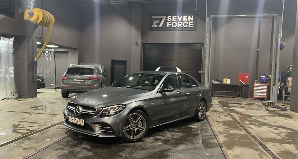

Откатал сезон на сток прошивке, пришло время для увеличения мощности и новых впечатлений. После изучения темы, принял решение сделать stage2 с удалением катализатора и доработкой программного обеспечения от компании Seven-Force
Автомобиль в минимальной комплектации, без панорамы и других утяжелений)

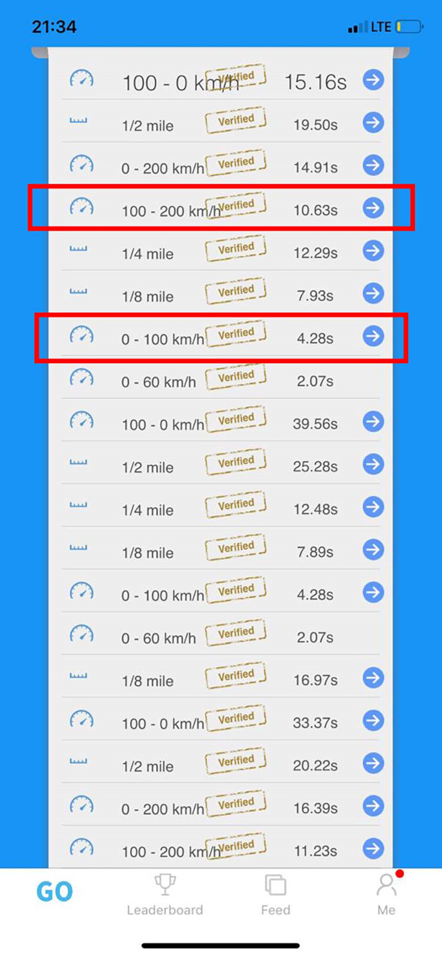

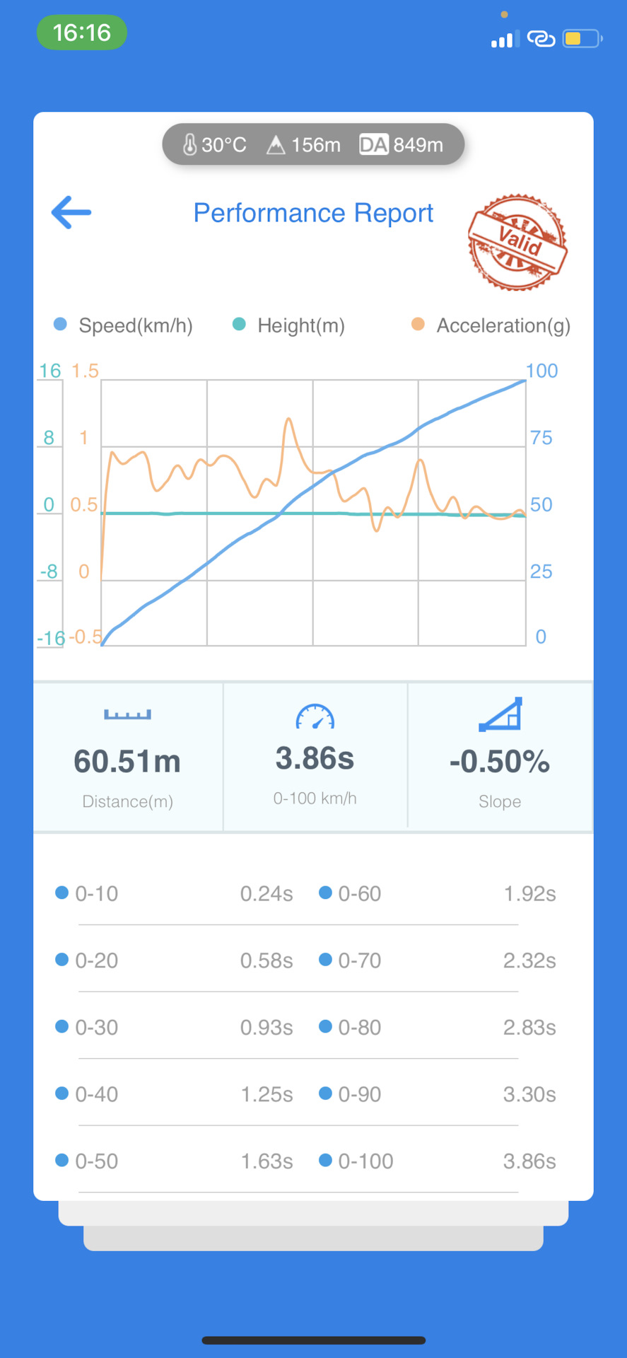

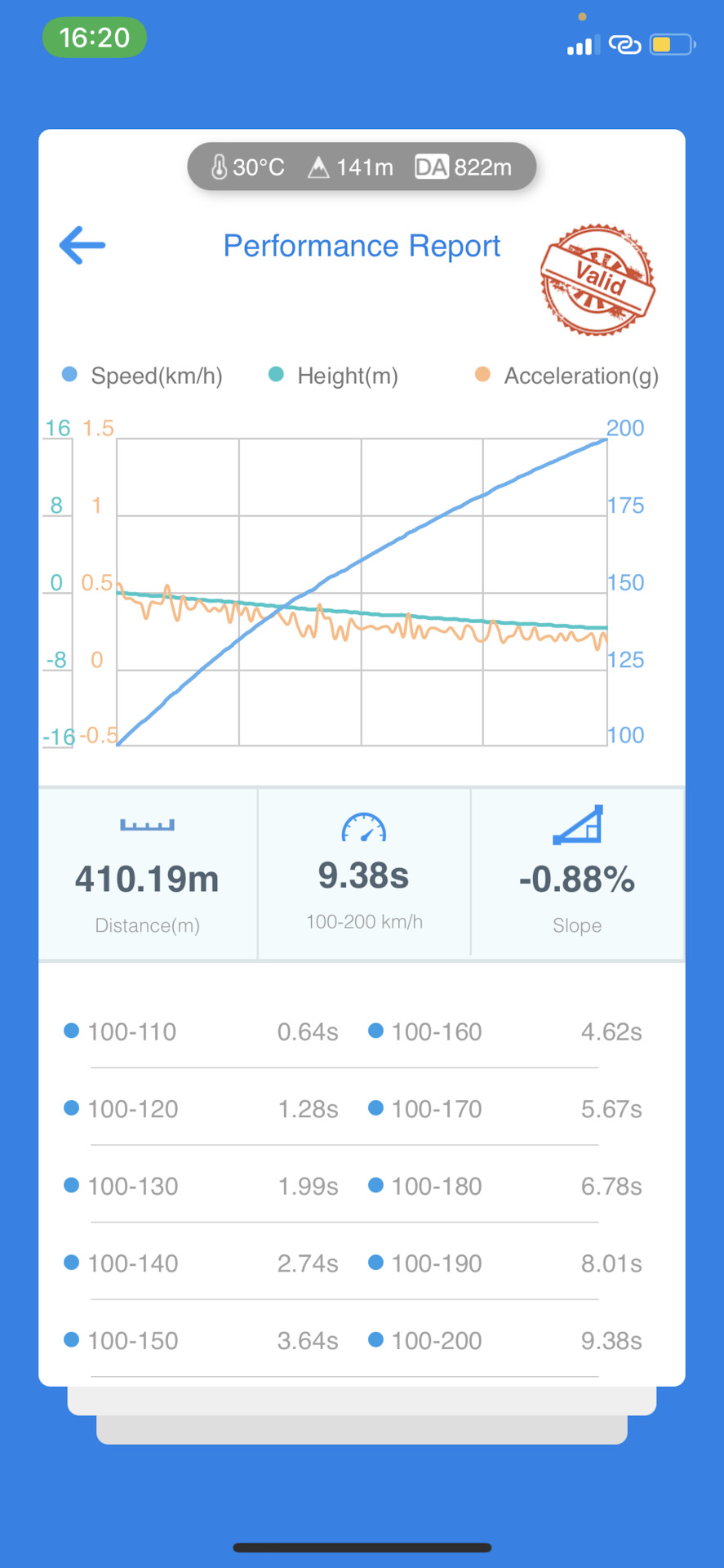

Цифры
В стоке машина стабильно ехала
0-100 4.26
100-200 10.63

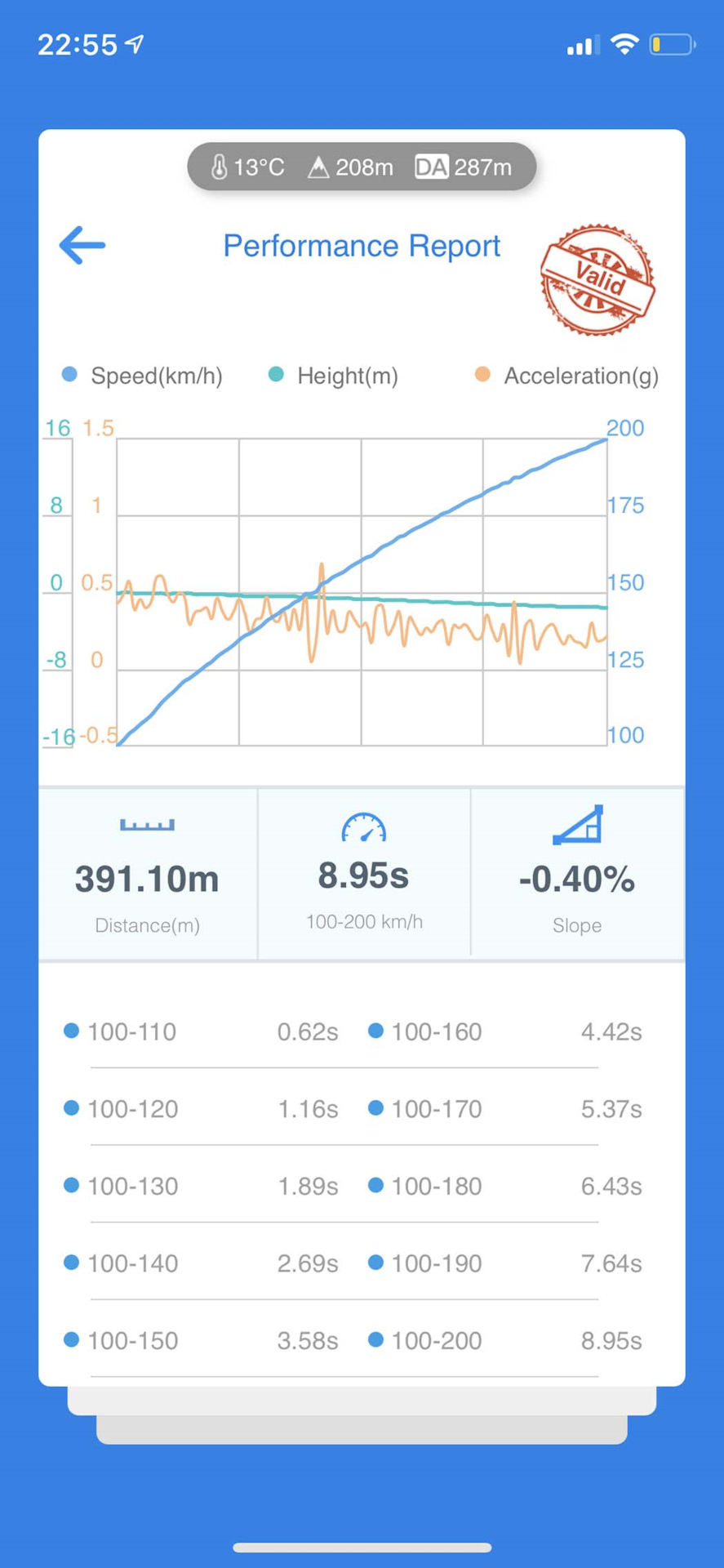

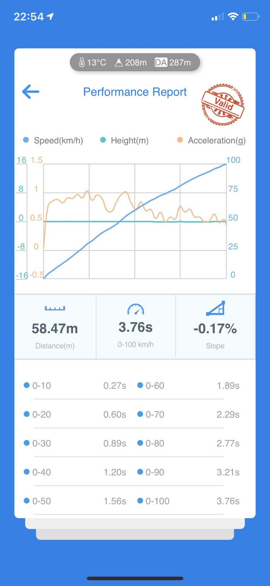

Stage 2

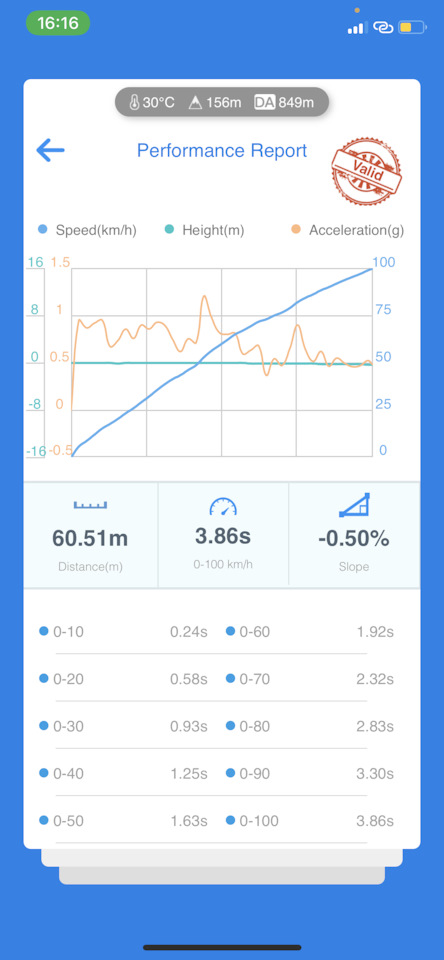

0-100 3.76
0-200 8.95
Ограничение мощности упирается в блок цпц, прошивка данного блока дорогостоящее удовольствие примерно 1500$…

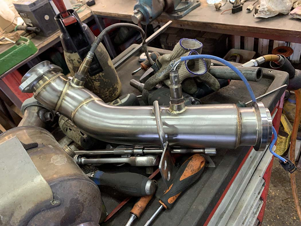

ДаунПайп покупал тут Turboworks 30к + установка 5к
Программное обеспечение ST2 Seven-Force без скидок и акций 42к
По ощущениям машина поехала намного интересней, истерика пассажиров проявляется более ярко и агрессивнее) Двигатель и коробка работает стабильно. Доработками доволен на 100%

хороший результат. жаль glc 100-200 так не едет.
0-100 3.87 а вот 100-200 10.8 (((
Glc наверно вес мешает. 10.8 отличный результат💪🏿

Не самый быстрый) мощность мотора уперлась в ограничитель момента( и даже правильный кулек не поможет😂. Дальше легкие диски и возможно… 🤫
Это по 1.4 турбина давит похоже …
а сколько она в стоке давит?
До 1 бар сток . 1.2 лайт Прошивка считается . 1.4 зло

100-200
Нормас
