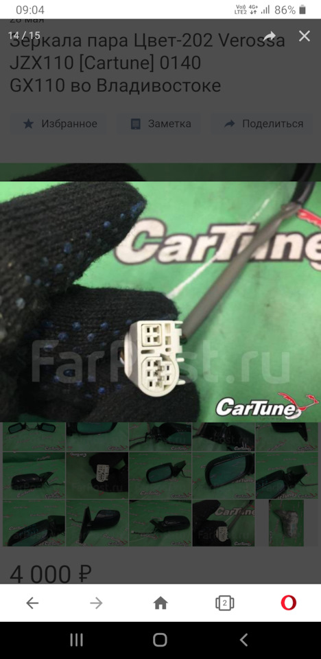

Вот теперь хочу зеркала с вероссы, но чёт дорого они у нас стоят
Я за 800 взял пару 🤷🏻♂️, наверно повезло просто
Такая же фишка с подогревом если?
Да она, и она на многих зеркалах от verossa, а по факту надо считать провода, я приезжал покупать, а проводов пять, хотя фишка 7пин. 🤷🏻♂️
Вот вроде 7 baza.drom.ru/khabarovsk/s…ydriftparts-86849518.html
baza.drom.ru/khabarovsk/s…perednee-g4784445904.html Во Владике то наверно больше выбор🤔
По 4тыс. За пару у нас чтоб всё было
В среднем да, посмотрел, ценник на все ползёт, ну кроме тех что выше по ссылке + доставка и снять оранжевое, разница в рубль, может ещё стрельнет…

baza.drom.ru/khabarovsk/s…10-levoe-g5260627609.html Как бы то же 3000 за пару, но опять же пересыл, крышки на выкид 🤷🏻♂️🤔
