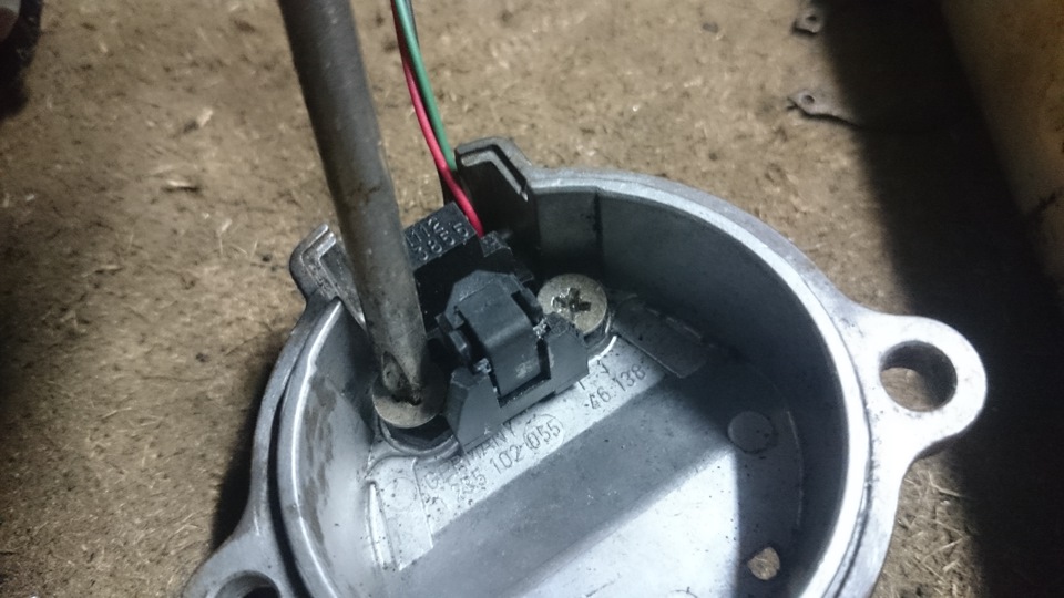

Снял с двигателя свой, осмотрел его и нашёл причину — провода у основания разъёма имеют свободный ход:
То есть со временем от тряски и температурных перепадов провода перестали плотно сидеть в клеммах, и возможно где-то есть небольшой надлом. Сразу скажу для тех, у кого нету лишнего часа времени: в таком случае имеет смысл просто отрезать старые провода и перепаять их на другие(можно отрезать разъём с целыми проводами нового датчика от ВАЗ).
Но я решил проверить на практике, как работает "наш" датчик на немецком автомобиле, и будет ли смысл в следующий раз тратиться на "оригинал".
Высверлил заклёпки, на которых крепится датчик:
Материал мягкий, поэтому с высверливанием проблем не было.
Купленный датчик от ВАЗ пришлось изрядно подогнать под нужные формы(пилка по металлу + напильник), чтобы он хорошо сел в крышку от старого датчика, и не цеплялся за конус распредвала:
Вместо заклёпок использовал болтики с гаечками:
Несколько раз ходил к двигателю примерять, чтобы ничего не цепляло.
Завелась с пол-оборота. Я решил снять датчик, чтобы посмотреть, не поцарапало ли его, и вообще, как там ходит механизм. Сняв датчик, я обнаружил неточность, и, исправив её, как следует просиликонил открытые участки самого разъёма датчика от ВАЗ(видимо в ВАЗе он ставится внутрь какой-то запчасти и это не нужно по заводу), и установил на машину. По диагностике ошибок нет, заводится отлично.

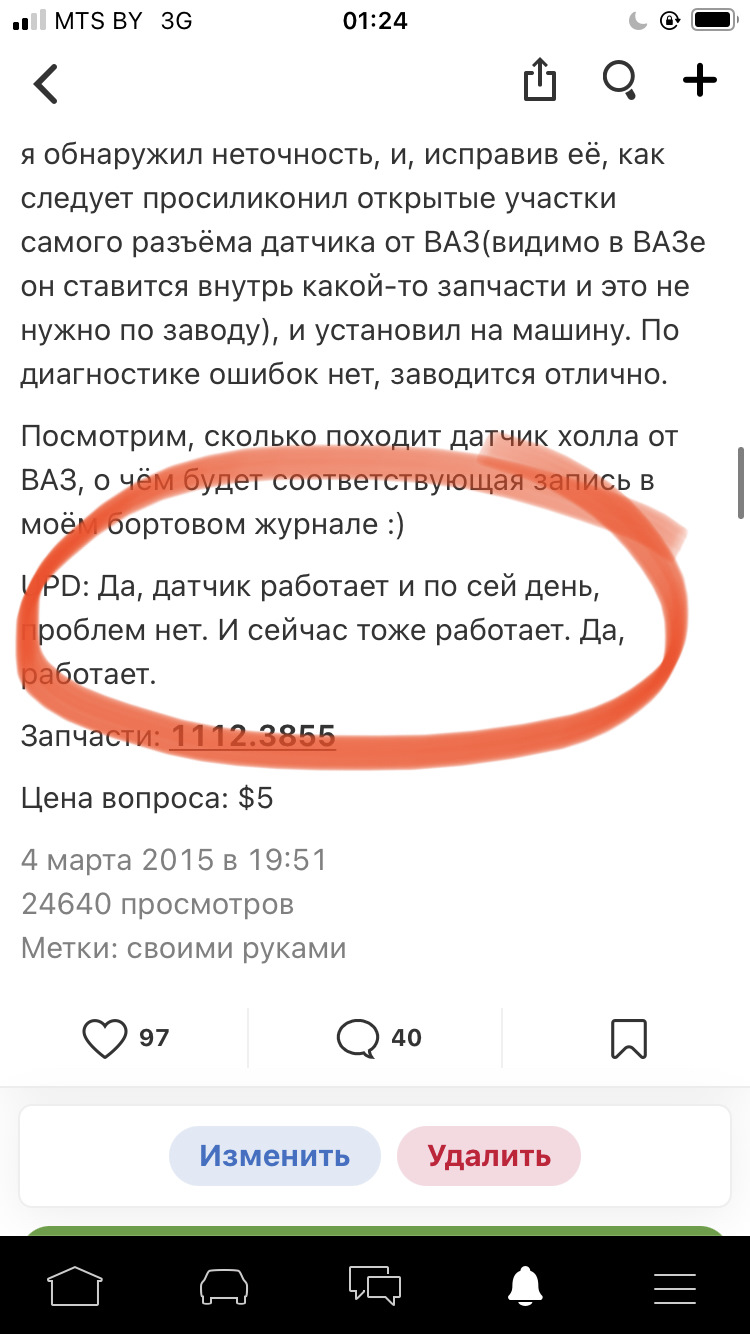

Посмотрим, сколько походит датчик холла от ВАЗ, о чём будет соответствующая запись в моём бортовом журнале :)
UPD: Да, датчик работает и по сей день, проблем нет. И сейчас тоже работает. Да, работает.
