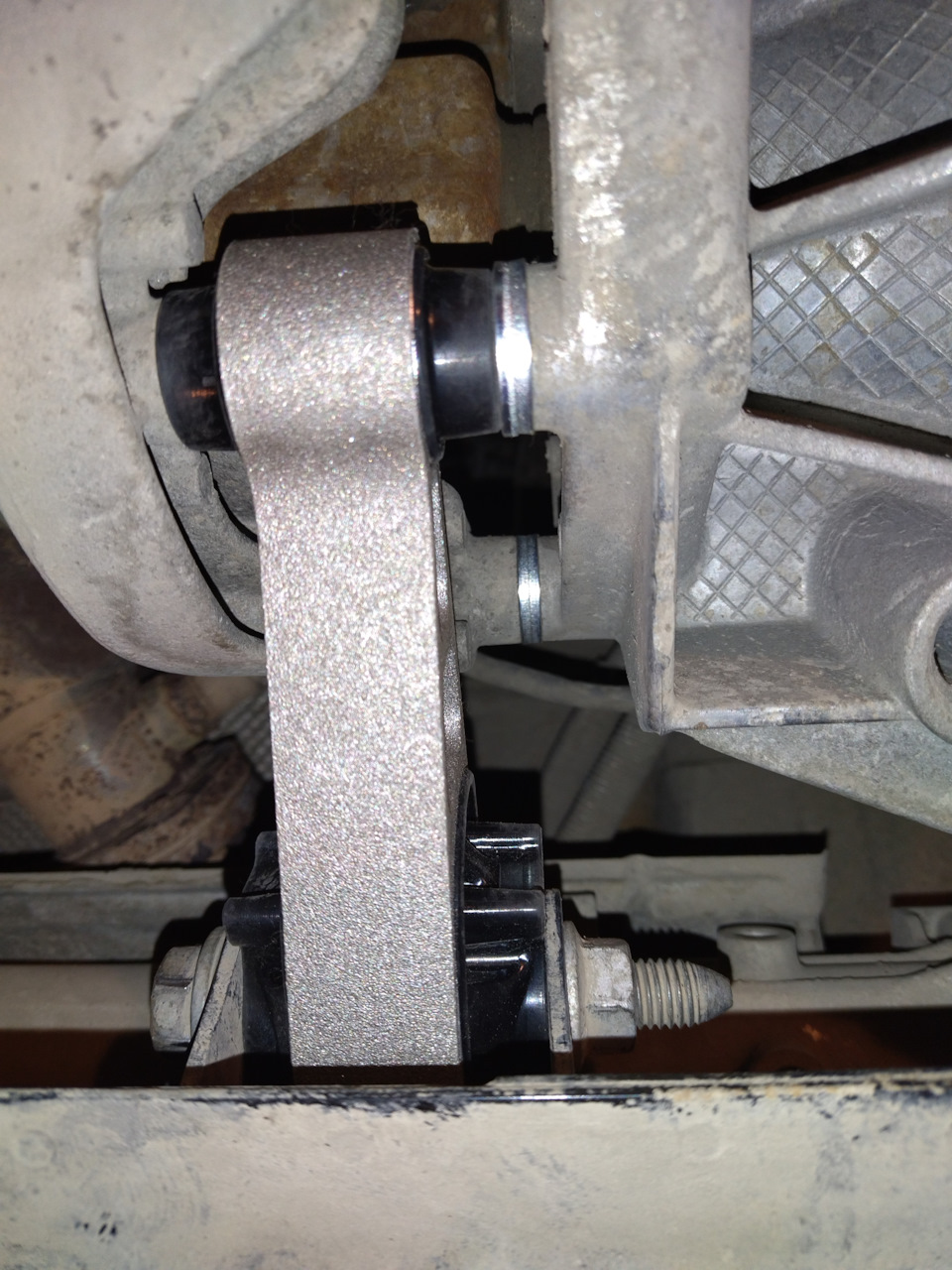

Установил опору с проставочными шайбами согласно инструкции. На шайбы пришлось разориться аж на 7 рублей 14 копеек. Шайбы М12 толщина 2,5мм каждая.
Визуально все встало симметрично, ровно. Перекосов нет.
Также можно наблюдать состояние опоры Мика, на ней отъездил 1 год. Резина начала отслаиваться, но не оторвалась, опора рабочая.

Двигатель не болтается, появились незначительные вибрации на холостых, их можно ощутить в педальном узле. На руле вибраций нет. Точно также было, когда доработал родную опору железкой. ТОЧНО также было после установки опоры Мика. Потом через какое-то время видимо резина разработалась, стала мягче и вибрации ушли.
На видео попробовал создать видимость работы опоры. На ручнике трогался внатяг назад и вперед.

Привет! А с чем связано подкладывание шайб? Неужели проектировщики ошиблись и спроектировали её криво?
Вроде, заводская гитара стоит ровно.
Приветствую. Я не вдавался в подробности проектирования, но с шайбами встает ровно. Без шайб есть небольшой перекос.

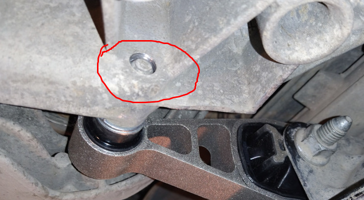

Понятно. Напрягает, что болты вкручены на 5мм. меньше и это в алюминий.
На фото видны незадействованные витки резьбовой части.
По идее, надо болты сменить на удлинённые.
Здесь?
Да и ещё в 2-х местах.
Хотя в двух крайних точках, вроде хватило резьбы.
Мне кажется там достаточно резьбы, эти -5 мм ерунда. Больше года катаюсь, ничего не раскрутилось.
