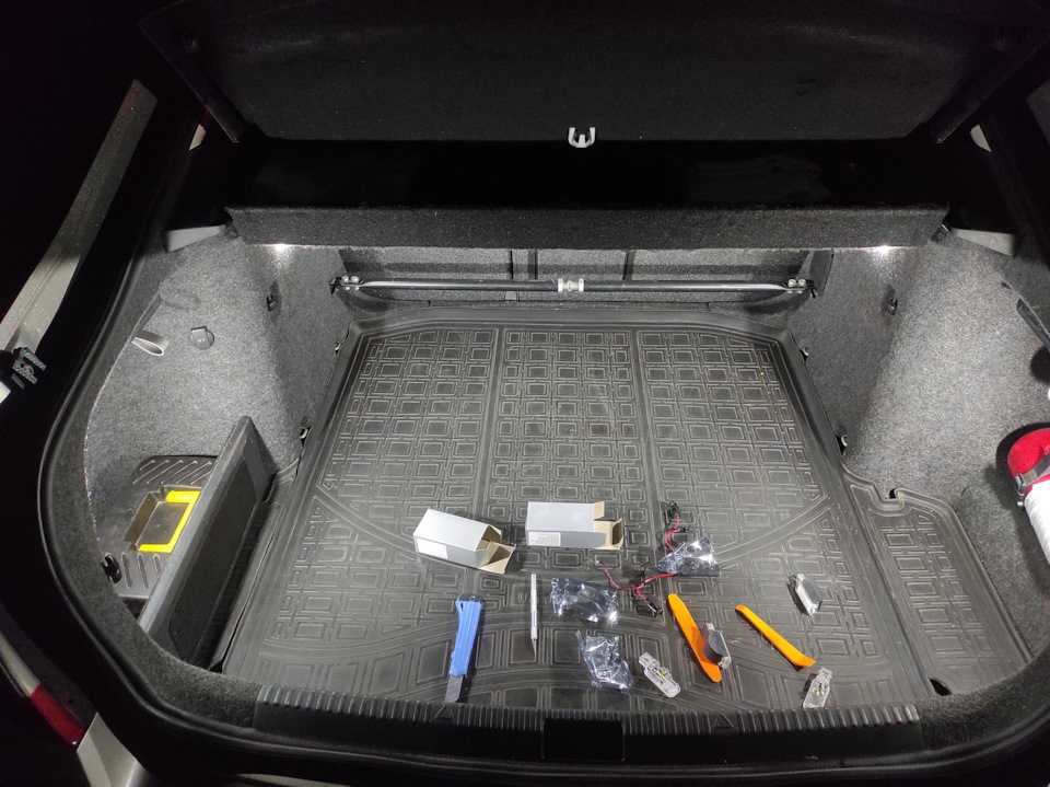

Когда то давно, примерно 4 года назад я сделал доп освещение в багажном отсеке. Свет. Все ничего, в принципе света хватало, но хотелось чуточку еще, на али давно продавались диодные плафоны, но как обычно, то одно, то другое. Примерно с месяц назад, листая ленту, увидел запись про них и ссылка, по цене очень вкусно, решил заказать сразу 4. Но при заказе пришлось делить заказ, так как при заказе 4-х штук доставка становилась под 400р, почему так непонятно, но при заказе по паре, доставка выходила в 70 рублей. Заказ приехал за 16 дней. Вчера забрал и поставил.
Вот ссылка на товар — Фонари, самый прикол, что доставку они подняли до 230 рублей, совсем офигели китайцы=)

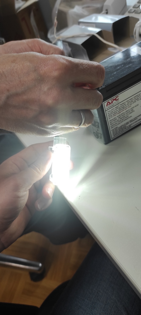

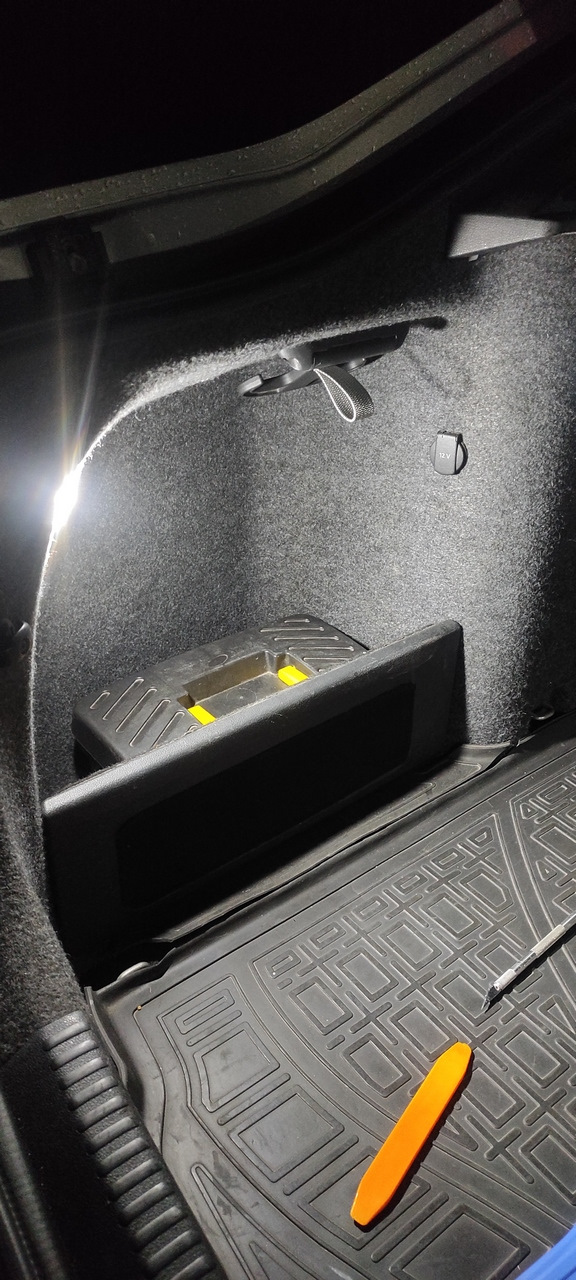

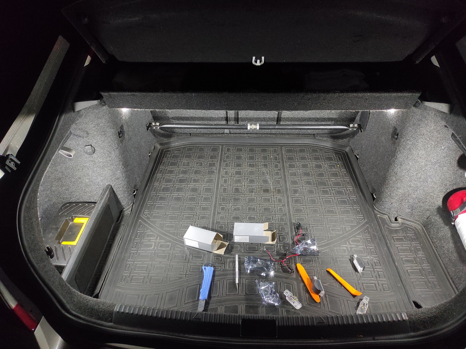

Проверили на месте, все гуд.

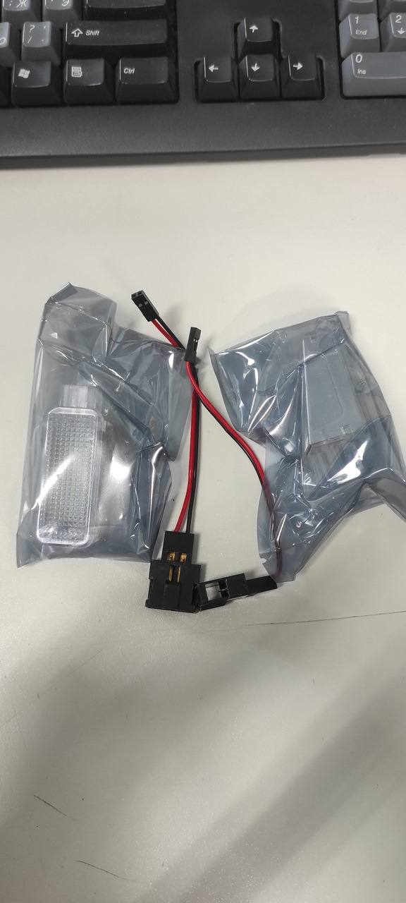

Из комплекта для установки в октавию, нам не нужны переходные провода, ставиться все так, разъемы подходят.

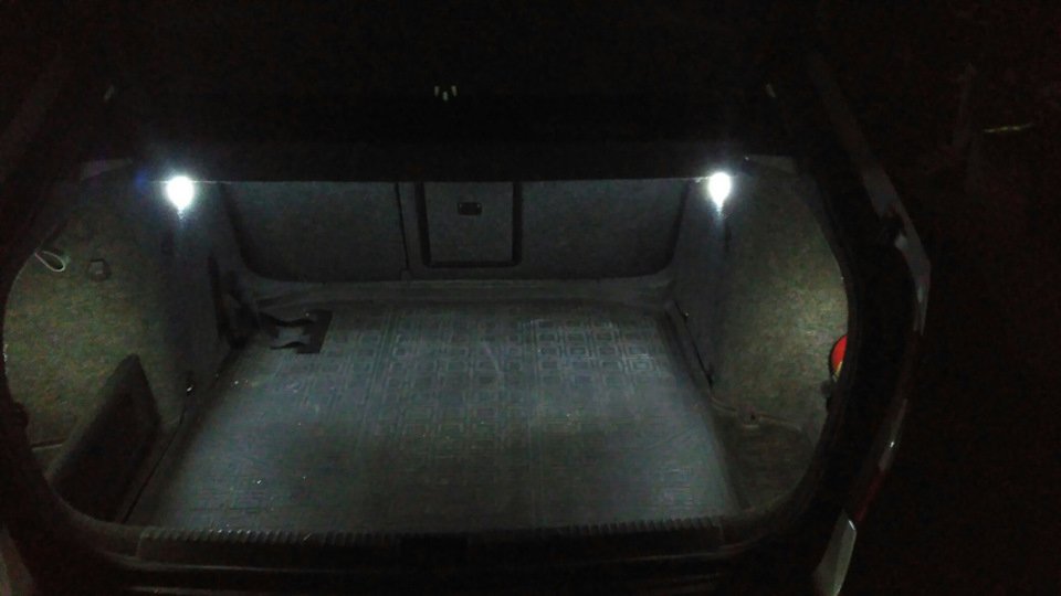

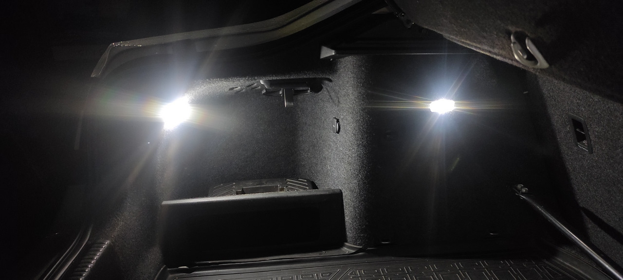

Света просто уйма, я полностью доволен.

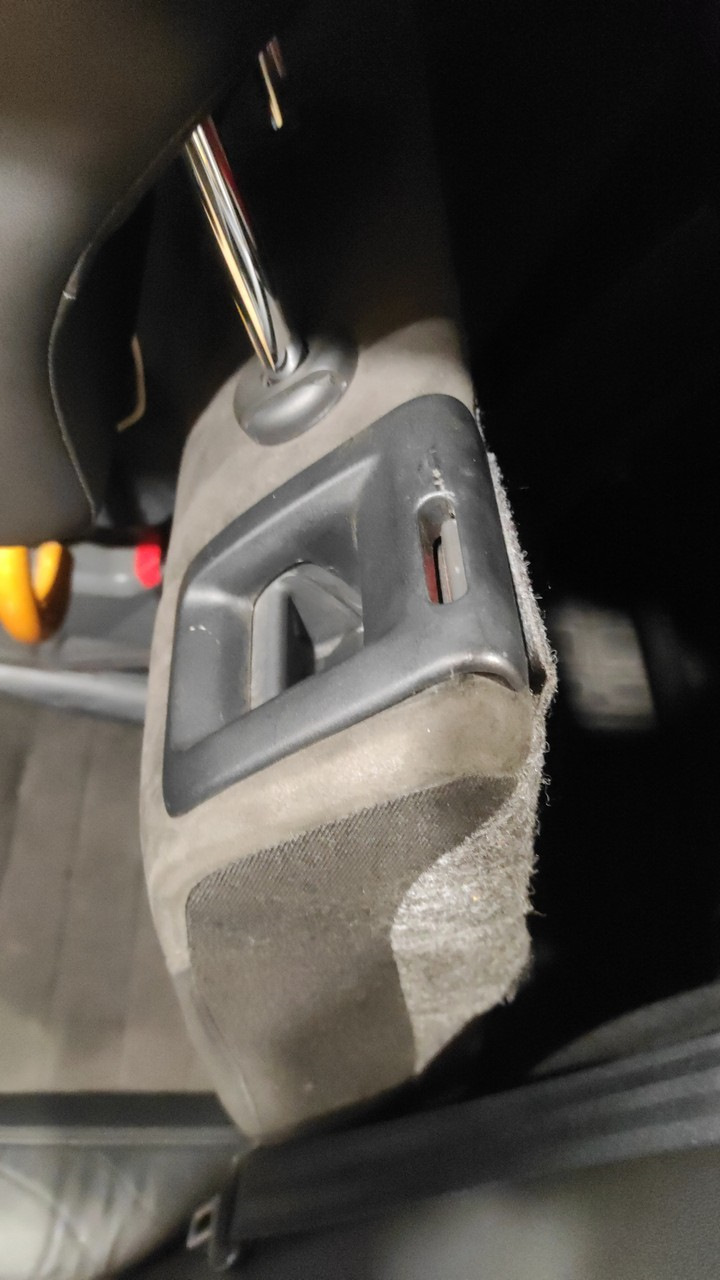

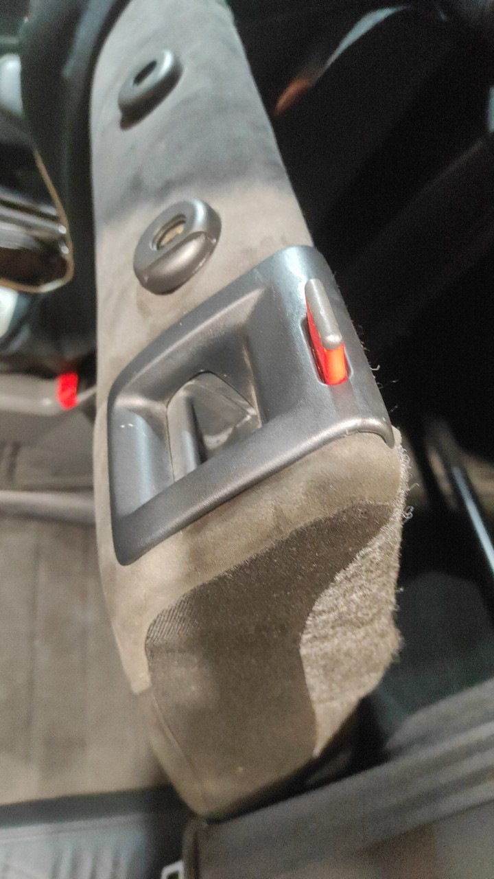

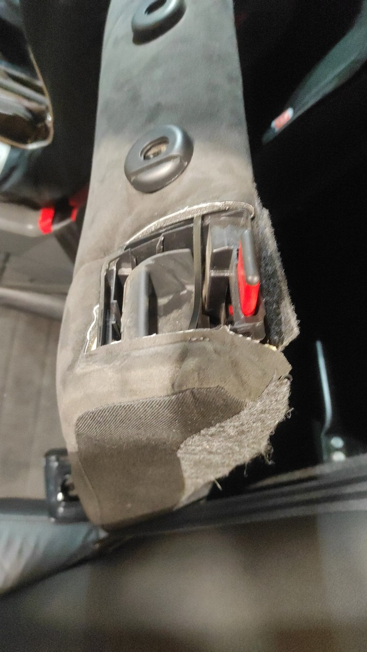

Ну и наконец поправил накладку сиденья, месяцев 5 ездил с отошедшей. Зацепил ее и все на место не становиться.
Как оказалось, все просто, надо снять чуть обивку, и отщелкнуть ноги накладки. Все гуд. снялась быстро.
Назад ставится еще быстрее, по направляющим и все.

Все сугубо индивидуально. Я подумываю купить пару таких комплектов для установки в салоне в ноги
В ногах плафон формы такой. Но вот разъем другой.
Это хреново конечно( надо будет колхозить либо искать подобные диодные фонари
Либо заменить разъем. Кстати отличная мысль. Тем более перерисовать не трудно

Поменяй в них резисторы, 1.5R на 5.1R, светить будет так же, но диоды будут меньше греться

А мне переходные провода понадобились. Пришлось в них ставить диоды. Без них при открытии двери или включении света в салоне начинал на максидоте моргать значок открытого багажника.

Вот это свет ))))
да вроде нормас, даже чуточку много
