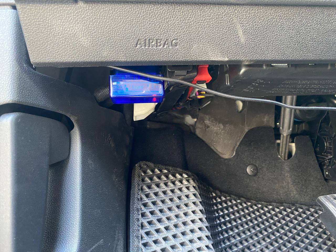

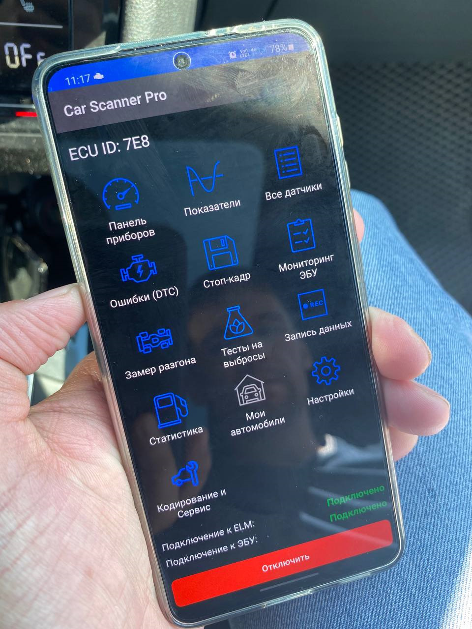

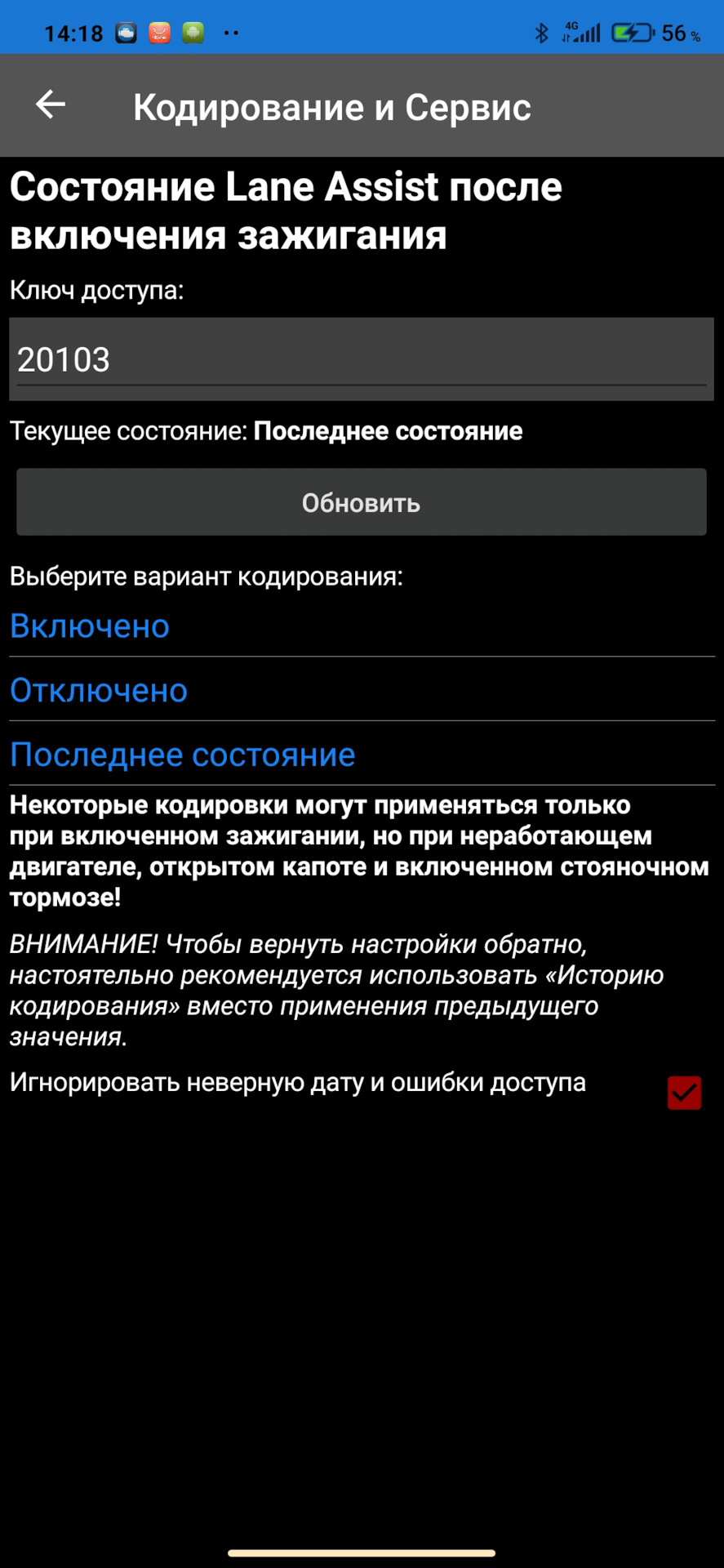

Берем Elm327 v1.5 + приложение на андроид CarScannerPro
Подключаемся елмку в obd2 разъем (слева снизу со стороны водителя) через блютуз. Обязательно открываем капот.
Заходим в "Кодирование и Сервис"

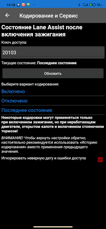

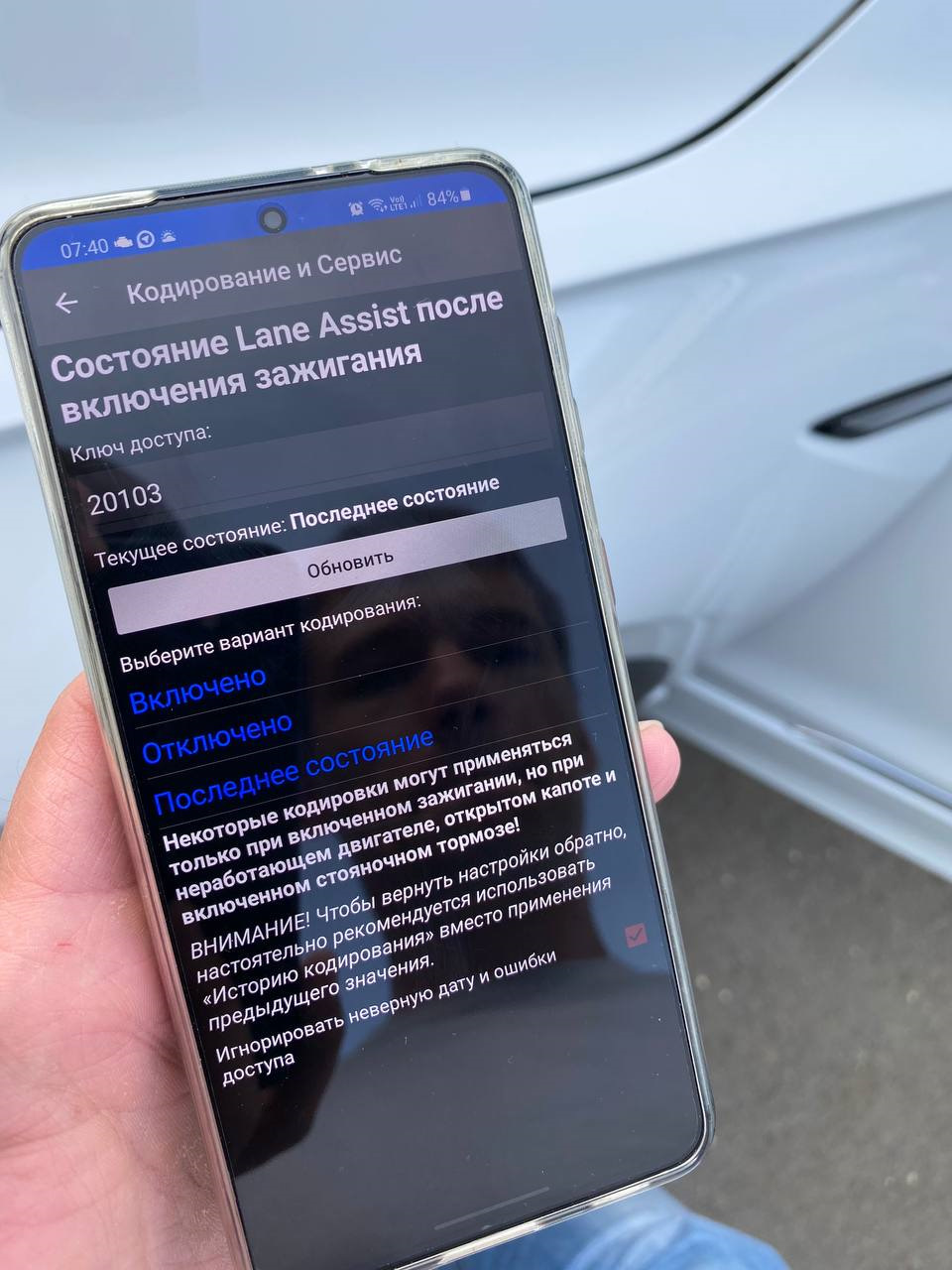

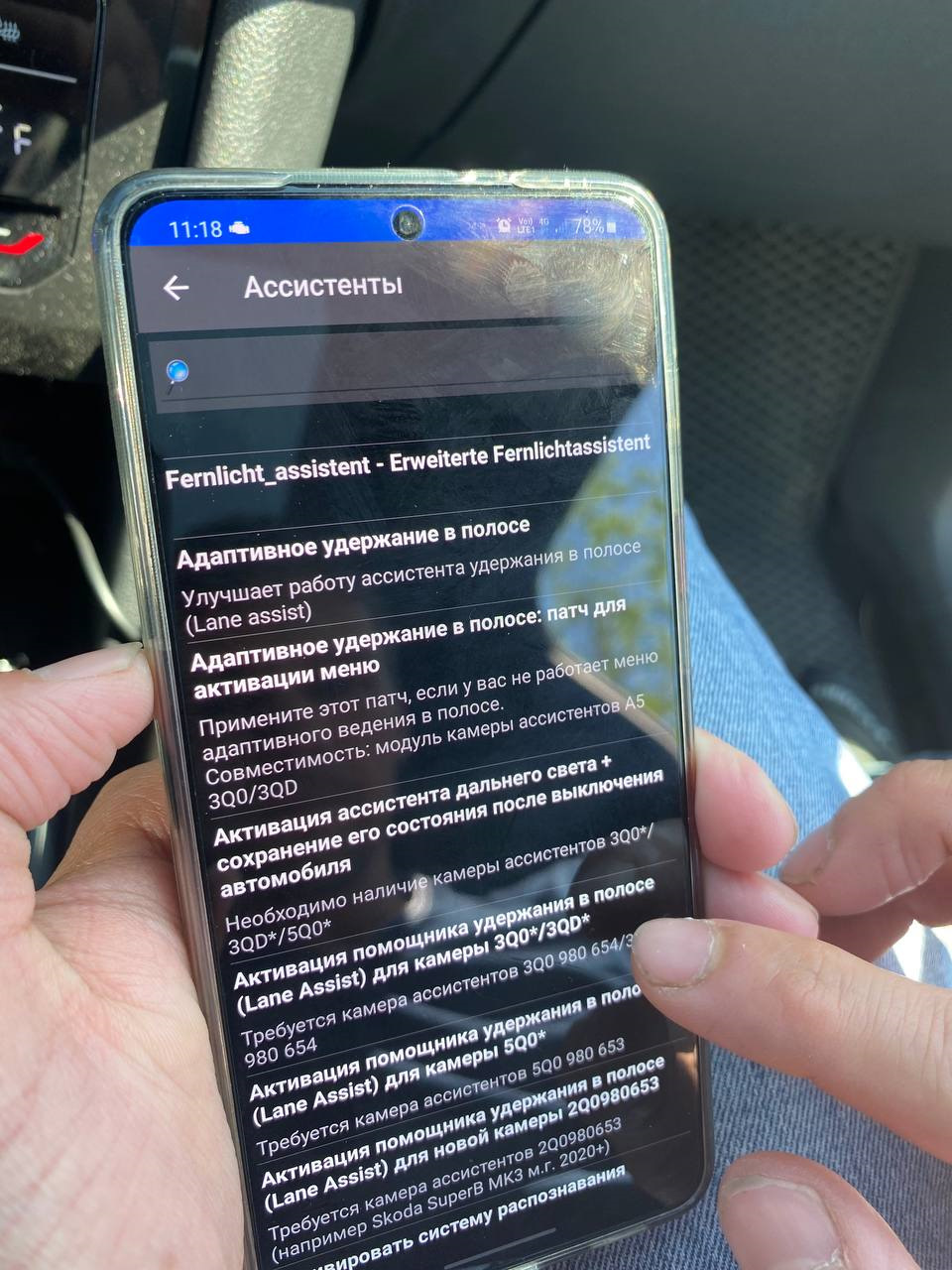

В новой бета версии CarScannera появился пункт для запоминания состояния удержания
"Ассистенты" — Состояние Lane Assist после включения зажигания:

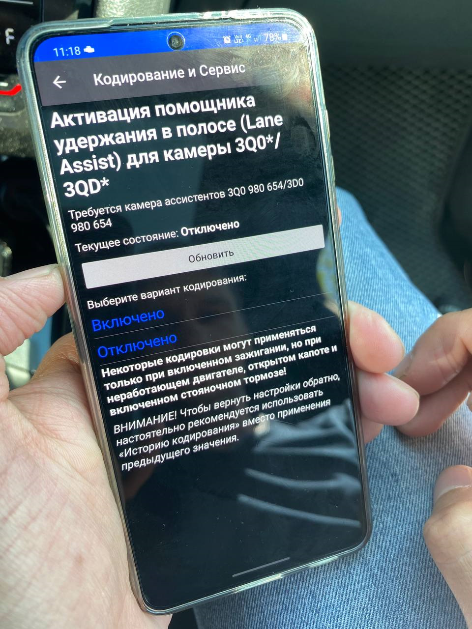

Возможно, кому-то понадобится полное отключение ассистента удержания в полосе:
Активация помощника удержания в полосе (Line Assist) для камеры 3Q0*/3QD*
И выбираем "Отключено"

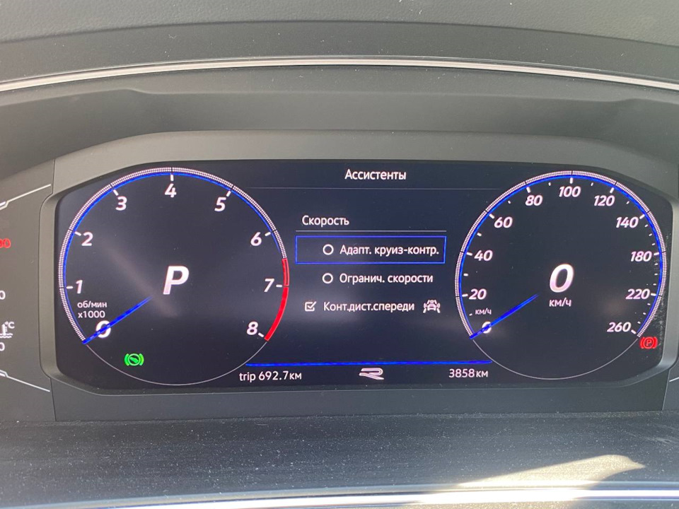

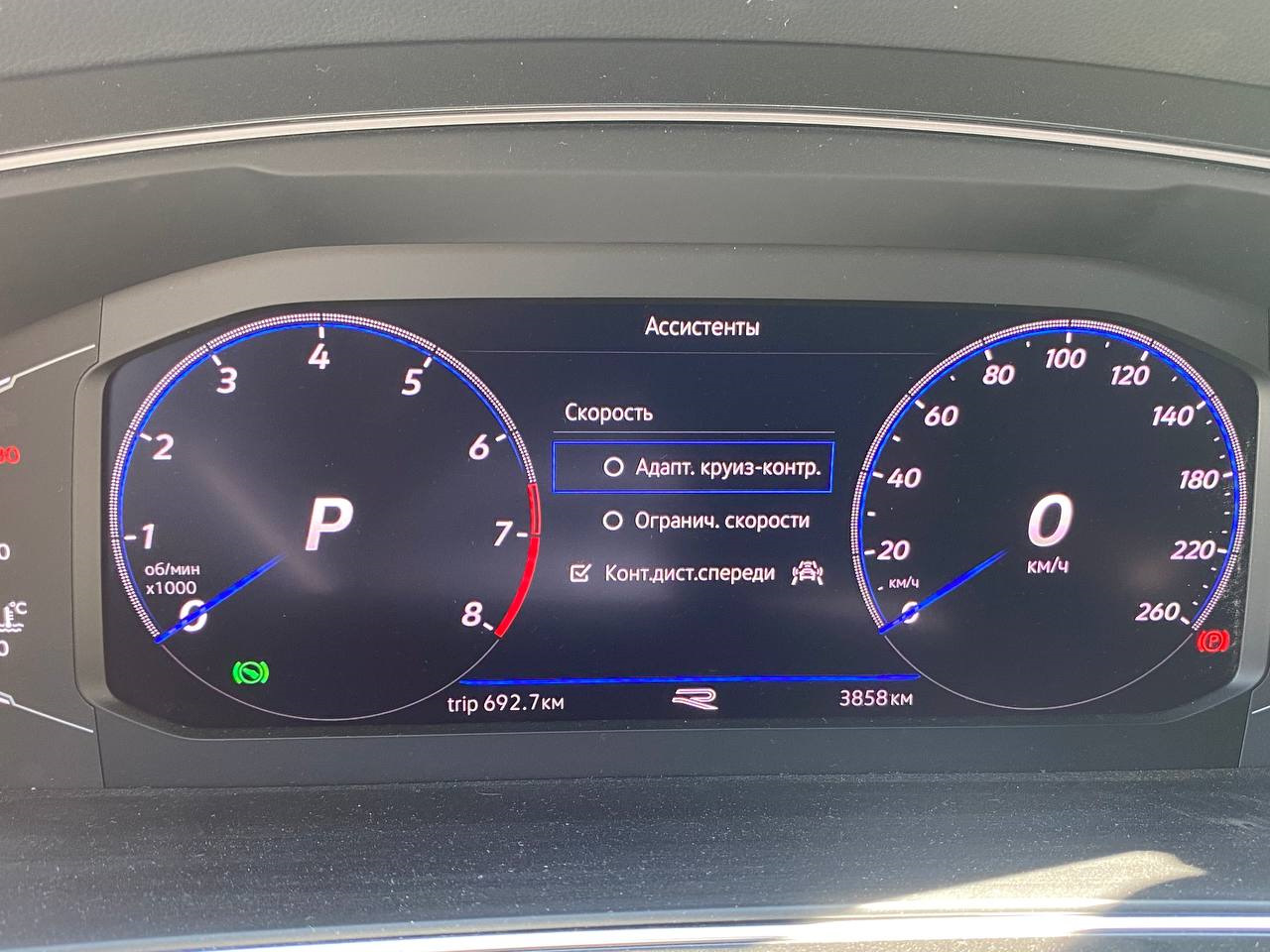

Пропал пункт "Асс. удер. в полосе" в ассистентах и более не включается. Чего и добивался.

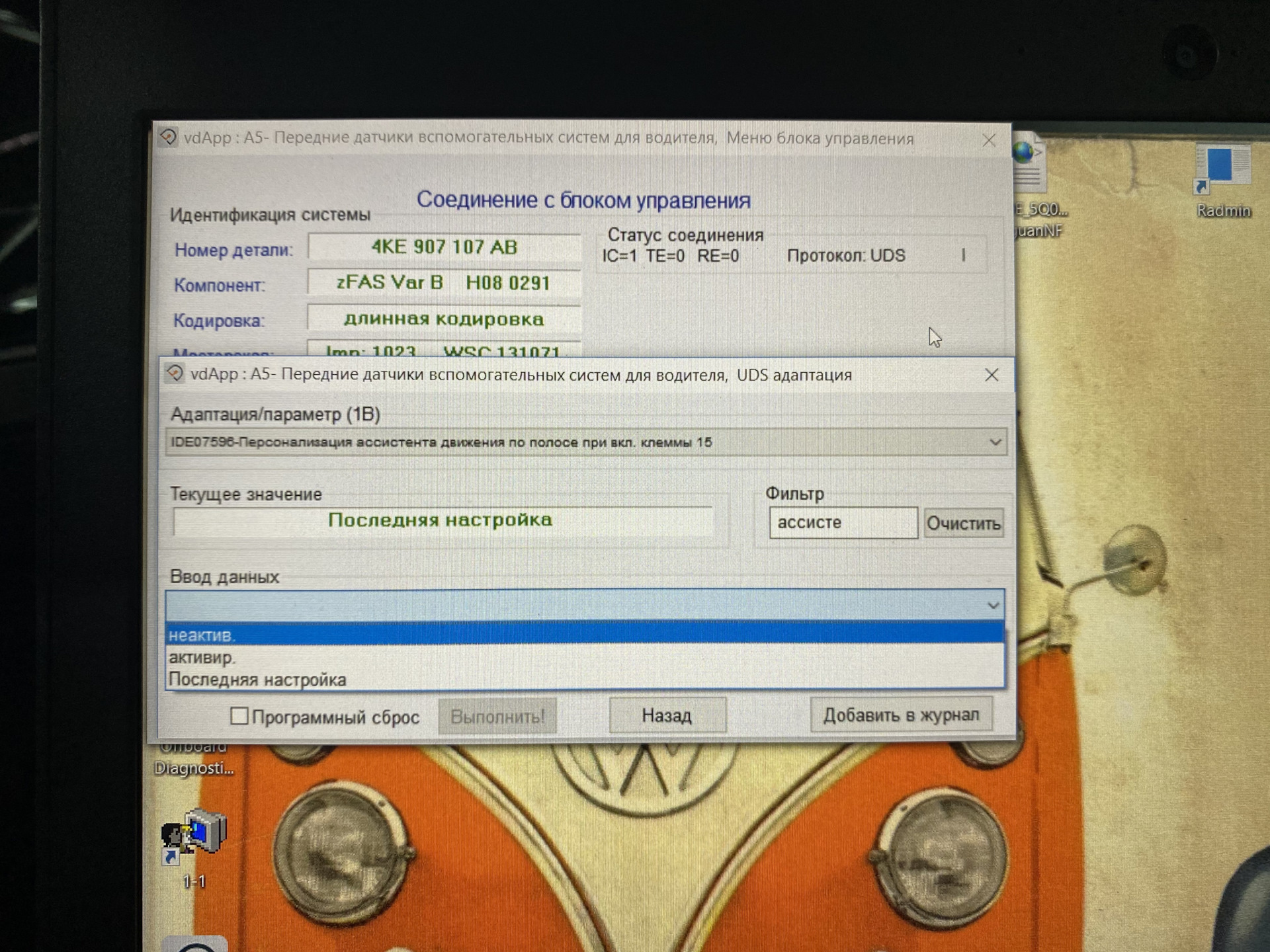

В адаптациях блока а5 можно переназначить работу ассистента.
Так ты его вообще отключил получается.))))
Да, пока не найду, как сделать, чтобы он просто не включался постоянно при запуске двигателя)
Включение ассистента удержания в полосе можно сделать один из трёх вариантов:
1. Включается всегда при включении зажигания ( на рестах так с завода);
2. Запоминает последнее значение;
3. Отключён всегда при включении зажигания (естественно его можно включить)
а можешь написать название пункта, который за это отвечает? Все пролистал на несколько раз, такого не было(
Блок А5
Код доступа: 20103
Кодирование, Байт 14, Биты 2-3, выбрать один из вариантов:
00Perso_HC, not active
04Perso_HC, activared
08Perso_HC, Last setting
Вам подойдут варианты 04 или 08. Успехов

Теперь удержание через приборку не включить? Удобная функция, когда по трассе едешь.
нет, не включить. но мне оно и не надо, на трассе как раз и бесило больше всего) когда хочешь посмотреть, что там на встречке, медленно выглядывая, а он вибрирует и обратно толкает
А адаптивное удержание не пробовали активировать? Которое удерживает в центре полосы. Говорят что гораздо лучше работает.
И ещё где-то читал, что в карсканере можно активировать память ассистента, чтобы в меню оставался, но после перезапуска помнил включен был до этого или выключен.
Не нашел такого, чтобы можно было запоминание включить. Ассистенты движения не нужны от слова совсем, пробок почти нет, рулю сам)
Вот
Хм, нет такого пункта. Проверили и на моем и на доресте 19го года. Это бета версия карсканера? У меня чуть другое оформление приложения
Да
LAA1974
Вот
Спасибо! Да, в бета версии добавили этот пункт!)
