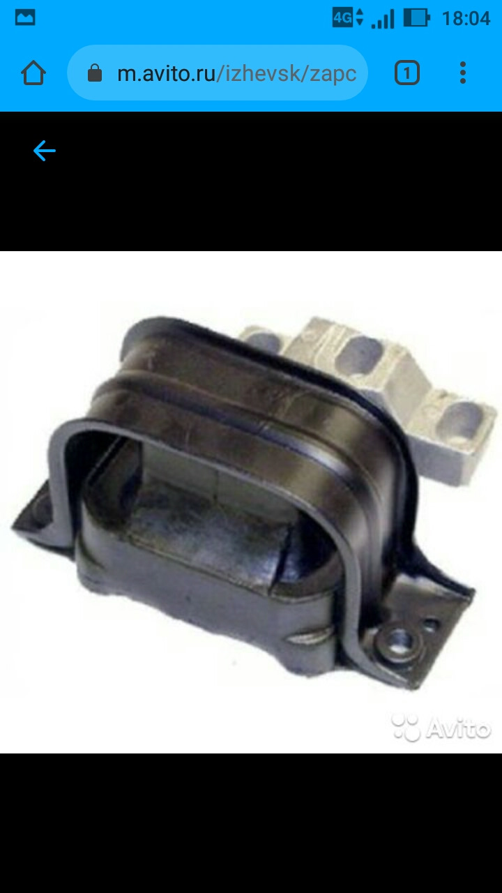

Я 400 отдал СДЕКу, за 4 дня привезли.Подушка вот такая.

А прикинь, потекут через пять тыщь?Снова все разбирать, а это если самому делать, лишний гемор, а на сто дорого.И да, забыл!Подушку проверь, на таком пробеге скорее всего она уже начала рваться.Я это не предусмотрел, придется снова ее снимать, теперь уже для замены…((
Какая из подушек?
Дак прикидываю, но бывает что старый оригинал ходит дольше нового хзчего))
Та, которую при замене ГРМ снимать приходится.
