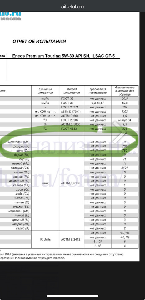

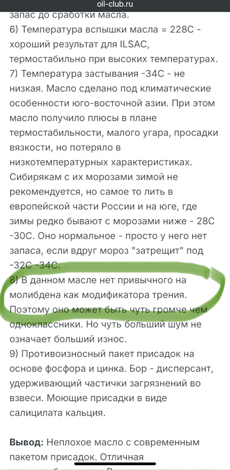

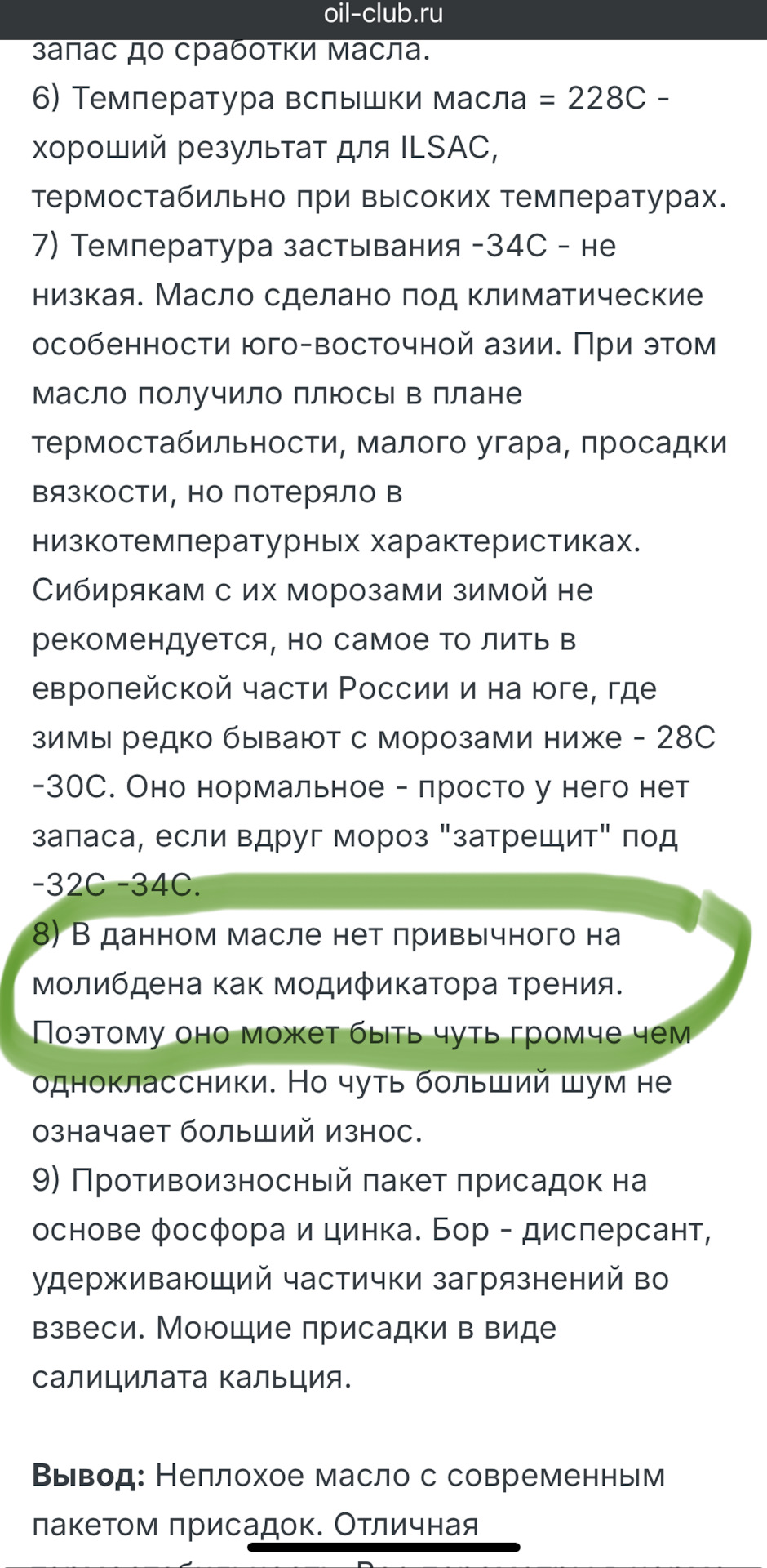

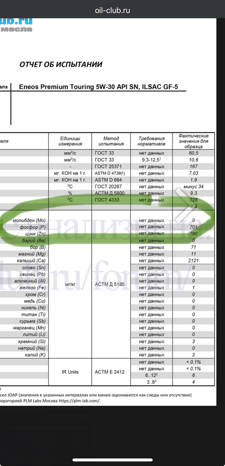

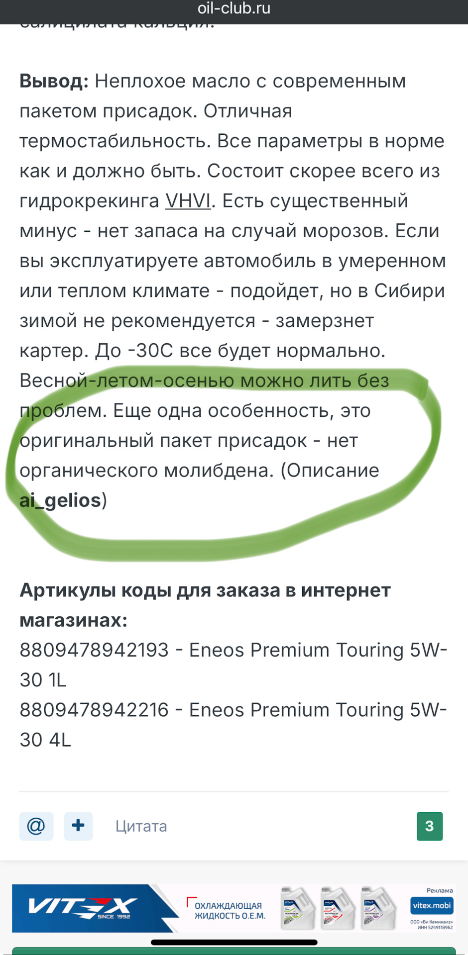

В eneos молибдена к сожалению нет, от слова -совсем! Вы что-то путаете. На ойл клабе при анализе подтвердили его отсутствие.
