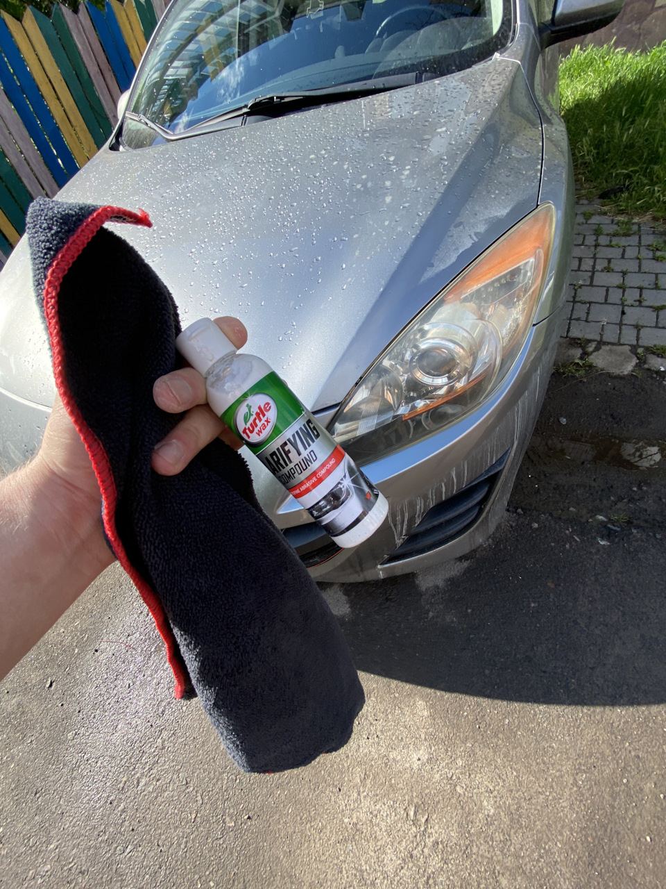

Все мы страдаем от желтизны фар наших любимых Троечек. Долго я ходил вокруг да около этого чудесного набора, стоит он просто 18$, жалко было, но было у меня День Рождения, подарили денюжку и я решил сделать подарок Мазде) Купил это набор, так он у меня ещё неделю проездил, времени все не было да и погода не огонь, дожди и тд тп.
Короче, начинаю начинать.

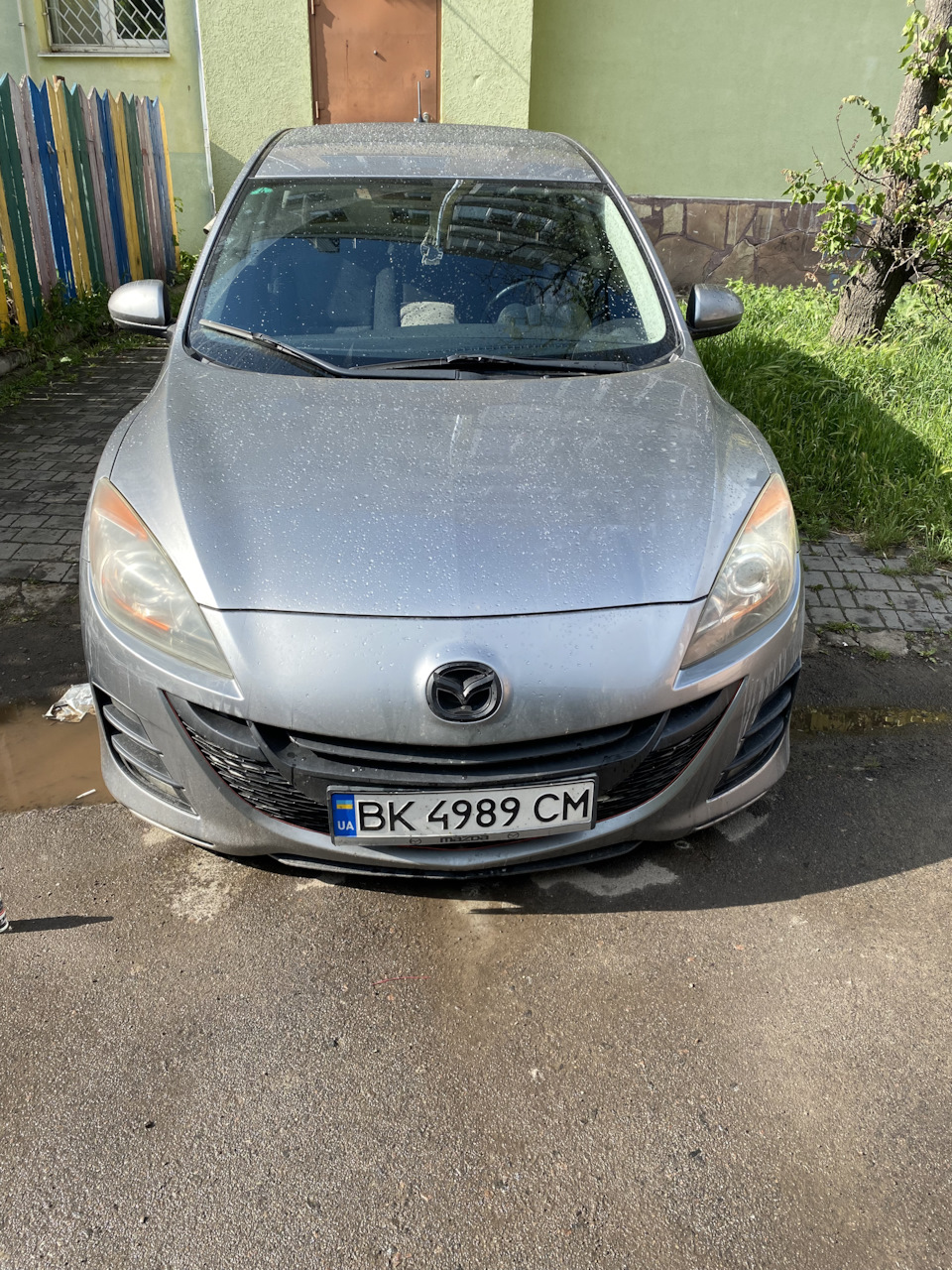

Фары были такими
Я их помыл
Помыл с ручного пулика, кисточкой и активной пеной
И стали они уже такими
Состав набора. Лубрикант для шлифовки, гуде губки с четырьмя номиналами зерна, полировочная паста и какие-то салфетки
Пошёл первым абразивом вдоль фары
Теперь вторым в поперёк, третим вдоль и четвёртым аналогично второму
Начался дождь) Зря, но пофиг. Меня это не остановило, потому что я и так был мокрым от того что тёр фары)
Левая шлифованная а правая нет (по ходу машины)
Вот такая она была ДО
Такая стала ПОСЛЕ шлифовки
Переходим к полировке
Нанёс пальцами и жду чтобы высохла

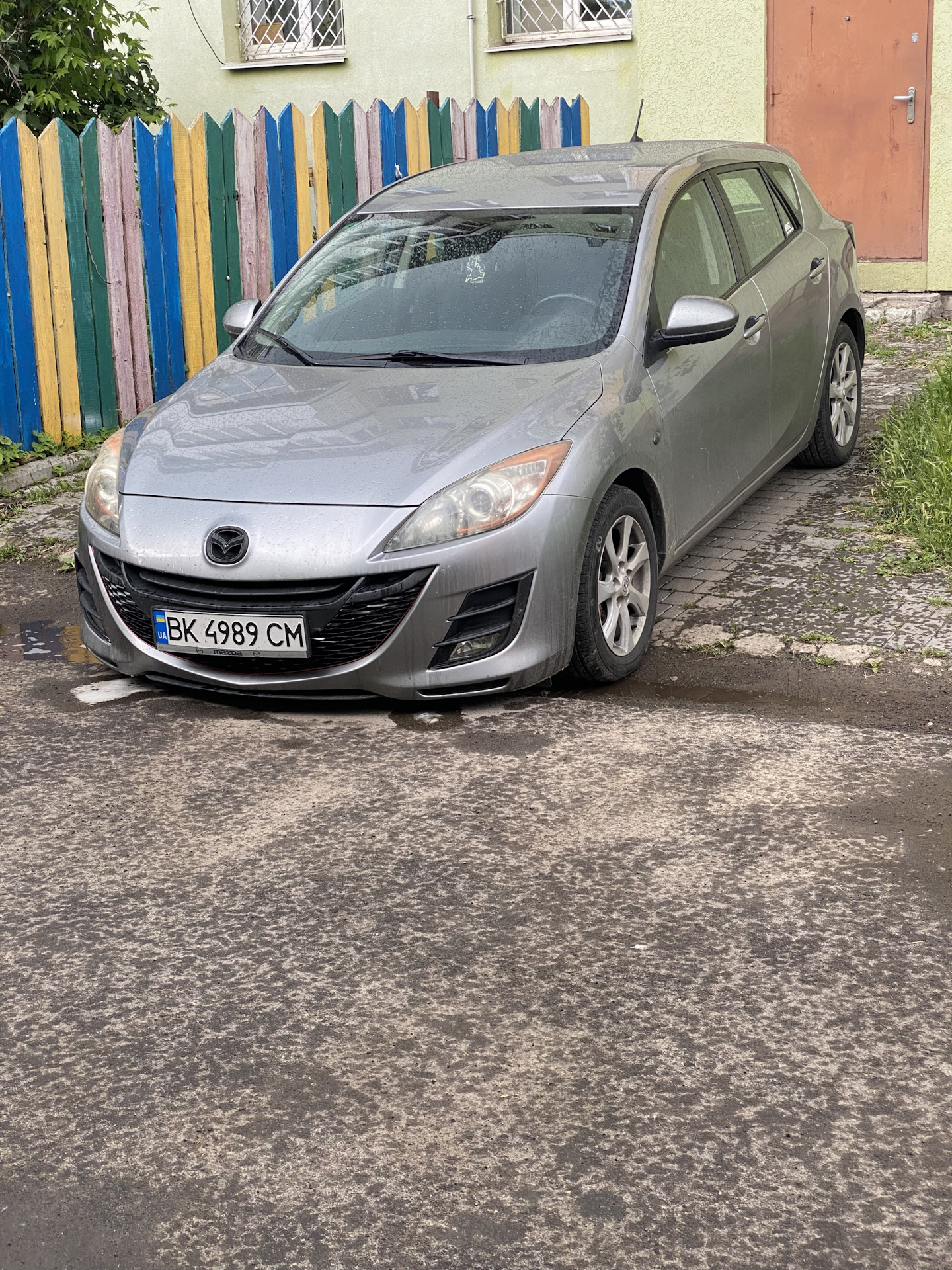

Результат после полировки. Левая — после, правая — до ( по ходу машины )
Ух, эффект на лицо
Две готовых, но не финал
Смотрим ближе правую
Смотрим ближе левую
Но ещё остались две салфетки.

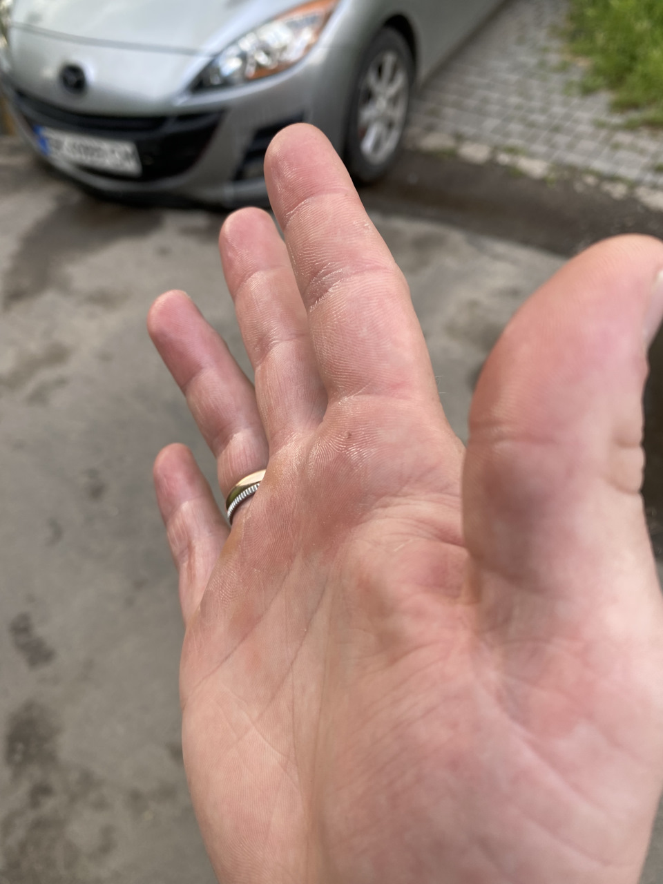

В инструкции чёрным по белому было сказано « Используйте защитную перчатку перед нанесением состава салфетки… и бла бла бла» вот бла бла бла я и подумал.
Открыл салфетку с базовым покрытием
и наношу себе на одну и на вторую фару, а рука начала краснеть и жечь. Кожа на ладошке в момент стала глянцевой и на ощупь похожей на пластик) Заигнорил, так как ладошки у меня ещё та наждачка, хоть будут немного мягче.
Хз видно или нет.
Здесь видно где кожа матовая, а где глянцевая.
Далее нанёс состав с салфетки с вазелином походу) эта салфетка просто предохраняет первые 24 часа всю проделанную работу

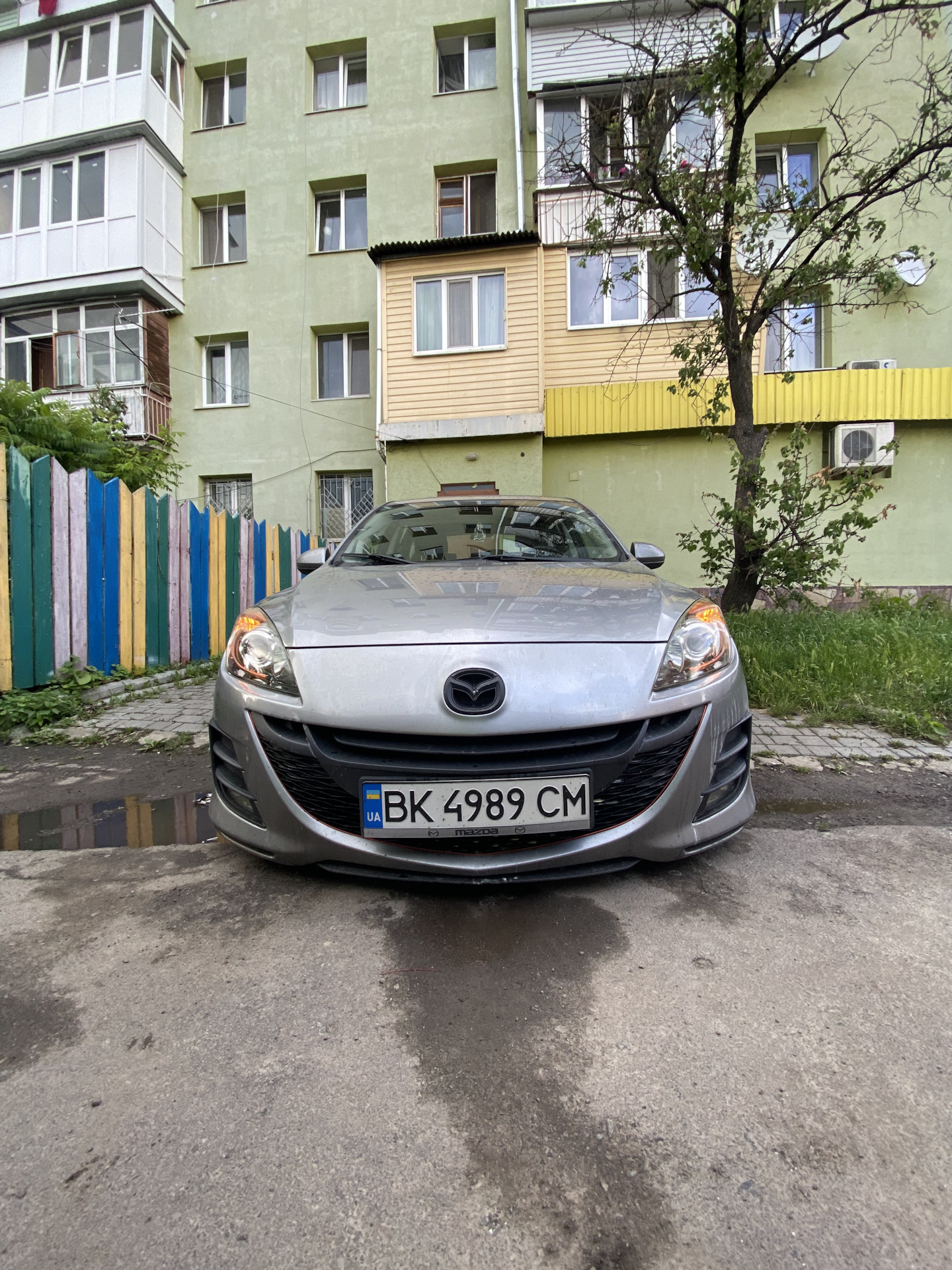

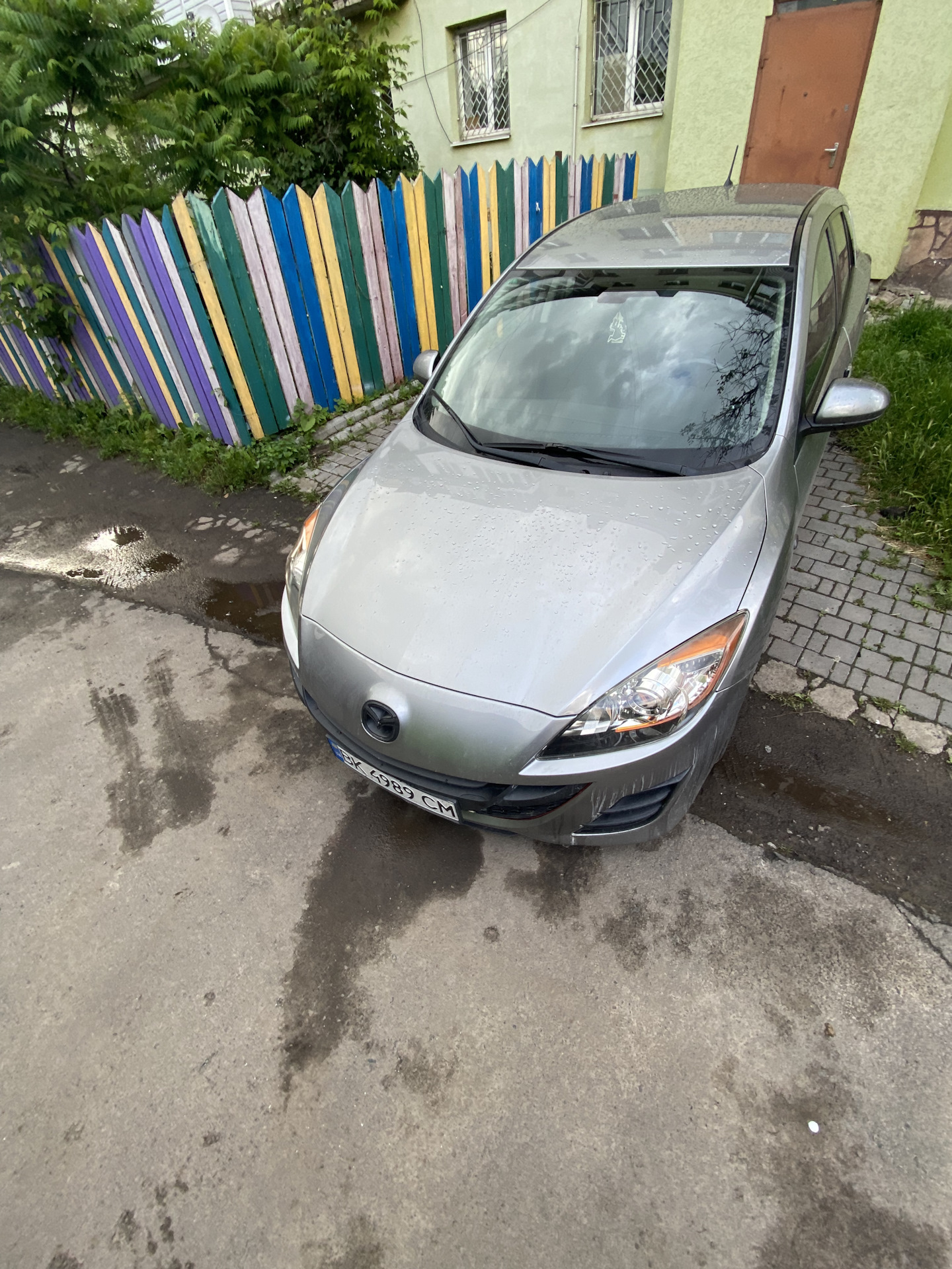

Ну и далее просто пару фоточек с результатом восстановления фар.

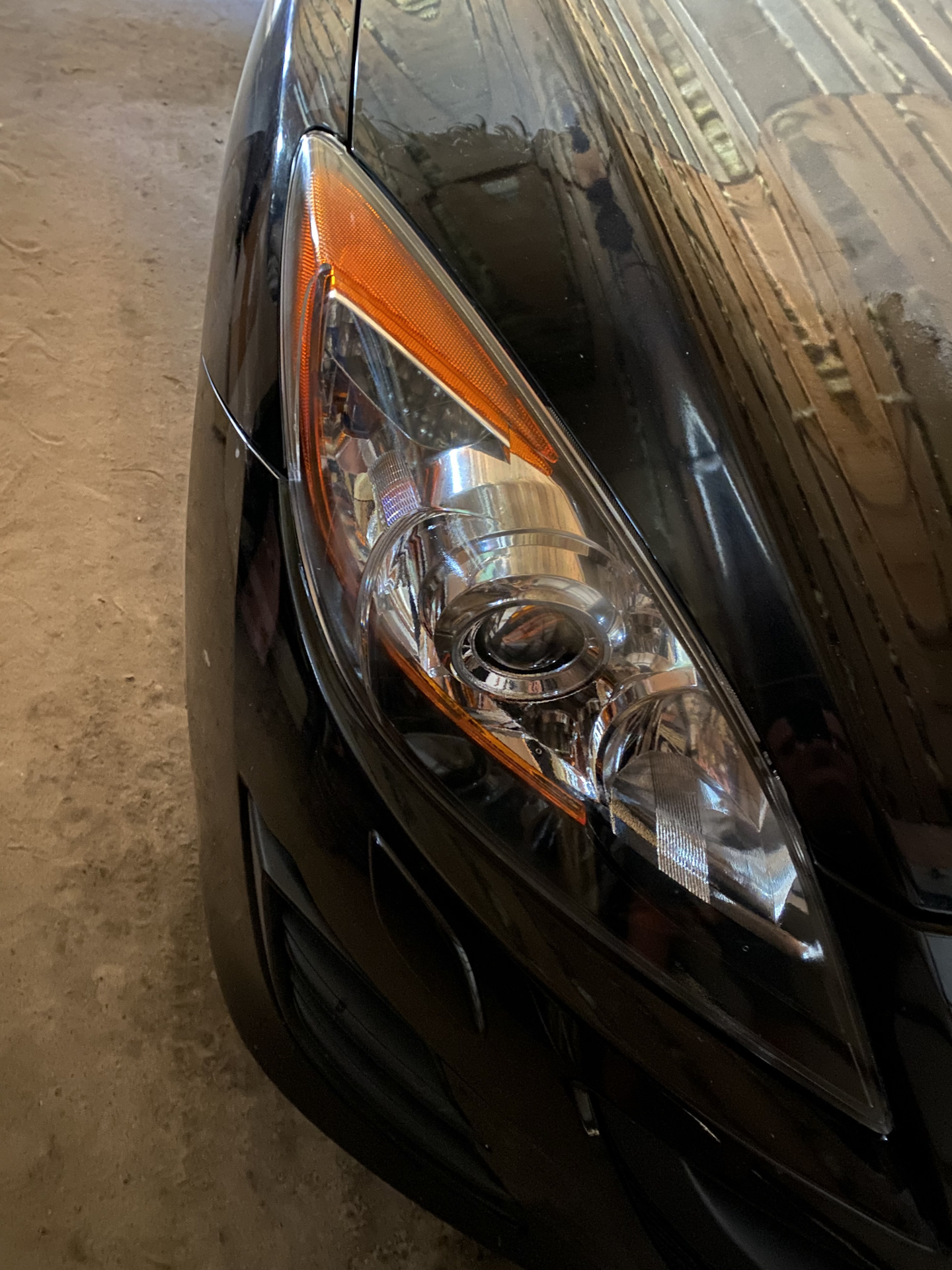

Смотрю как все полируют фары- сделал так же, только потом ещё и лаком вскрыл в 3 слоя. Вот результат
Я не спорю) у меня вчера был лак с собою. Но одно дело шлифовать под дождем, а другое дело лаковать
Согласен, я не к тому вёл) имею ввиду чтобы у тебя был выбор 😂 либо пленка либо лак ✌️
Пленкой дороже. Но это будет мой выбор, потому что я хочу притемнить фары
Ну вот поэтому мы все и делимся, чтобы был выбор как сделать 👍
Andreiev-Vasiliy
А что за лак используете? Можно название или ссылку?
Брал обычный лак в автомагазине для стекла и метала

Не знаю, насчёт пару недель, уже прошёл год, всё отлично, хотя живу на юге, а тут солнце палит будь здоров
Ну, как для 18 вечнозелёных, так вроде и неплохо☺️
На фото не видно какие они были желтые)
Интересно как долго они останутся в таком виде
Если не долго, то потом покрою лаком
У меня почти год прошёл, всё отлично
Mazdist86
Год прошёл. Полет норм. Думаю года полтора хватит.
