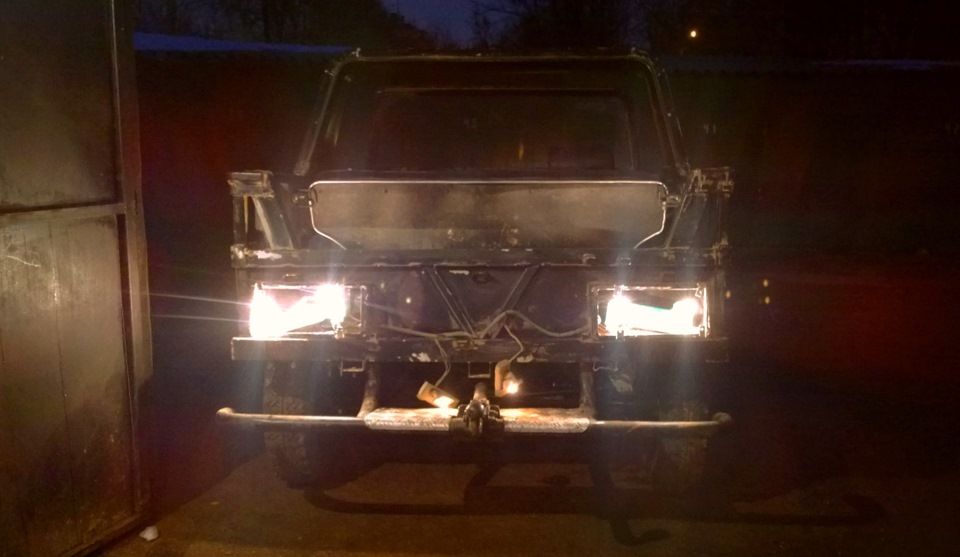

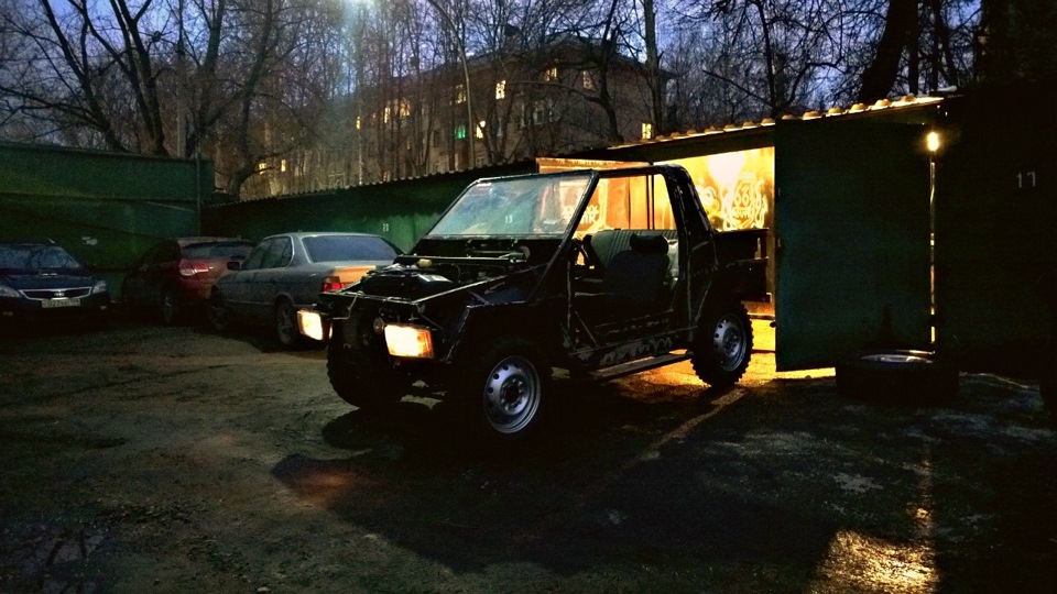

Эпопея с проводкой закончилась, благодаря Vinylius).
Научили Бору светить, моргать и гудеть)
Думал что все будет хуже, но когда приехал Паша, и сказал что проводка цела, это значительно облегчило задачу)Я честно говоря удивился, ведь машину много раз топили в грязи, речках, болотах и прочей сырости.

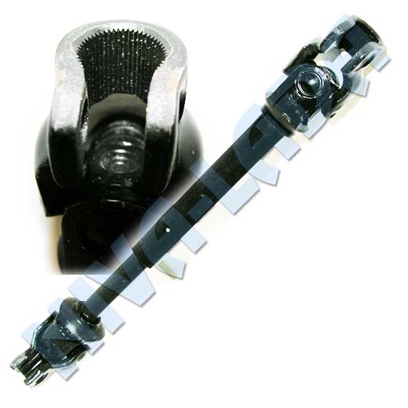

До этого стояла колонка 2110 с регулировкой по высоте с кучей торчащих проводов. Чтобы оставить ГУР (мама и девушка юзают машину тоже, а им было бы тяжеловато без гидроусилителя), купил переходник — промежуточный вал 2131-3401092-30 .

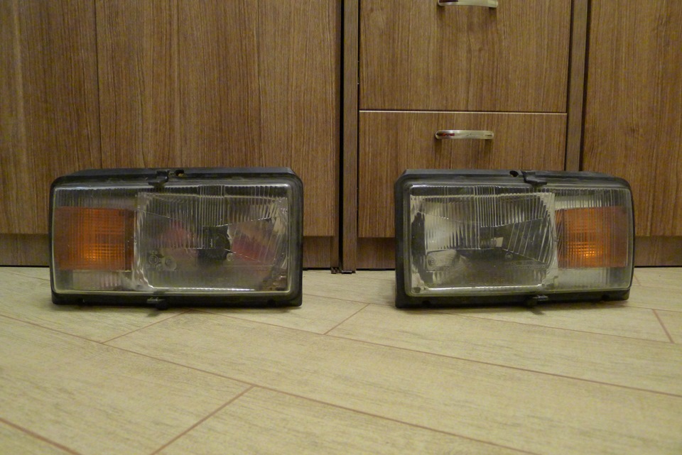

В начале года приобрел чешки у Kuzka69,на время, пока не найду отличные, и нашел!Поэтому с этими готов расстаться — 1000, не идеал, подробности в лс.

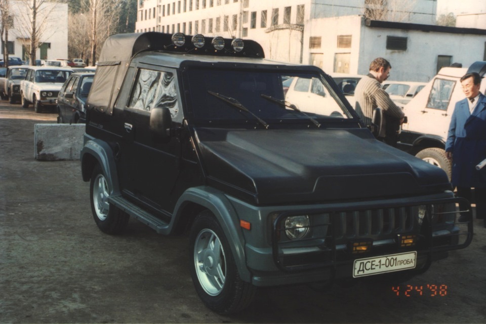

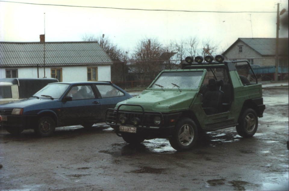

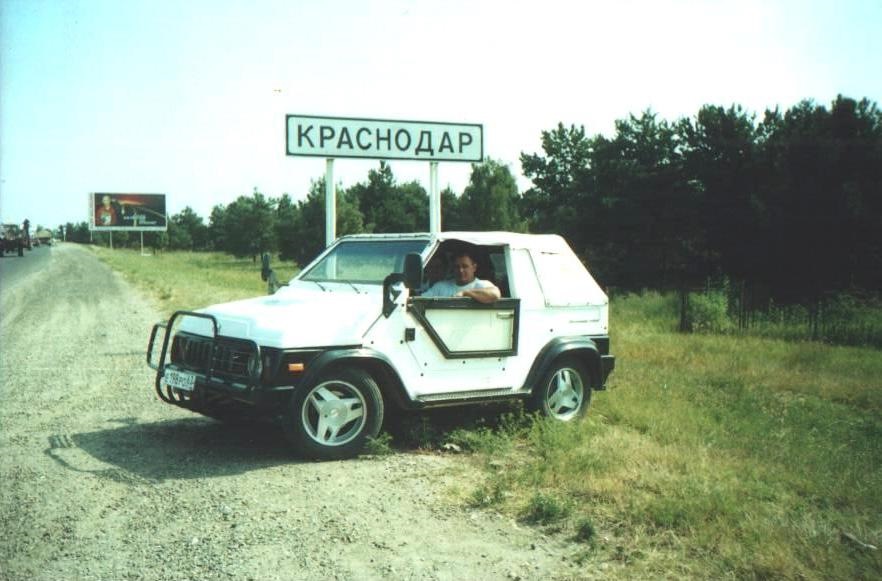

Решил выложить немножко архивных фотографий с испытаний "близких родственников" Боры — автомобилей "Сержант",которые мне недавно прислали из Тольятти. В скором времени появится архив по моей машине, но об этом чуть позже.

Таких Сержантов даже на наших автосалонах не видел, удивительно, где их прятали?
Не знаю.
Знаю что появились на свет в ТГУ)
Прикольно, я учился там с 95го по 99й и не видел) А брат в это же время там учился на Автофаке вообще.
именно в конце 90х он и создавался)
Кстати, один из них точно стоит в самом ТГУ.
