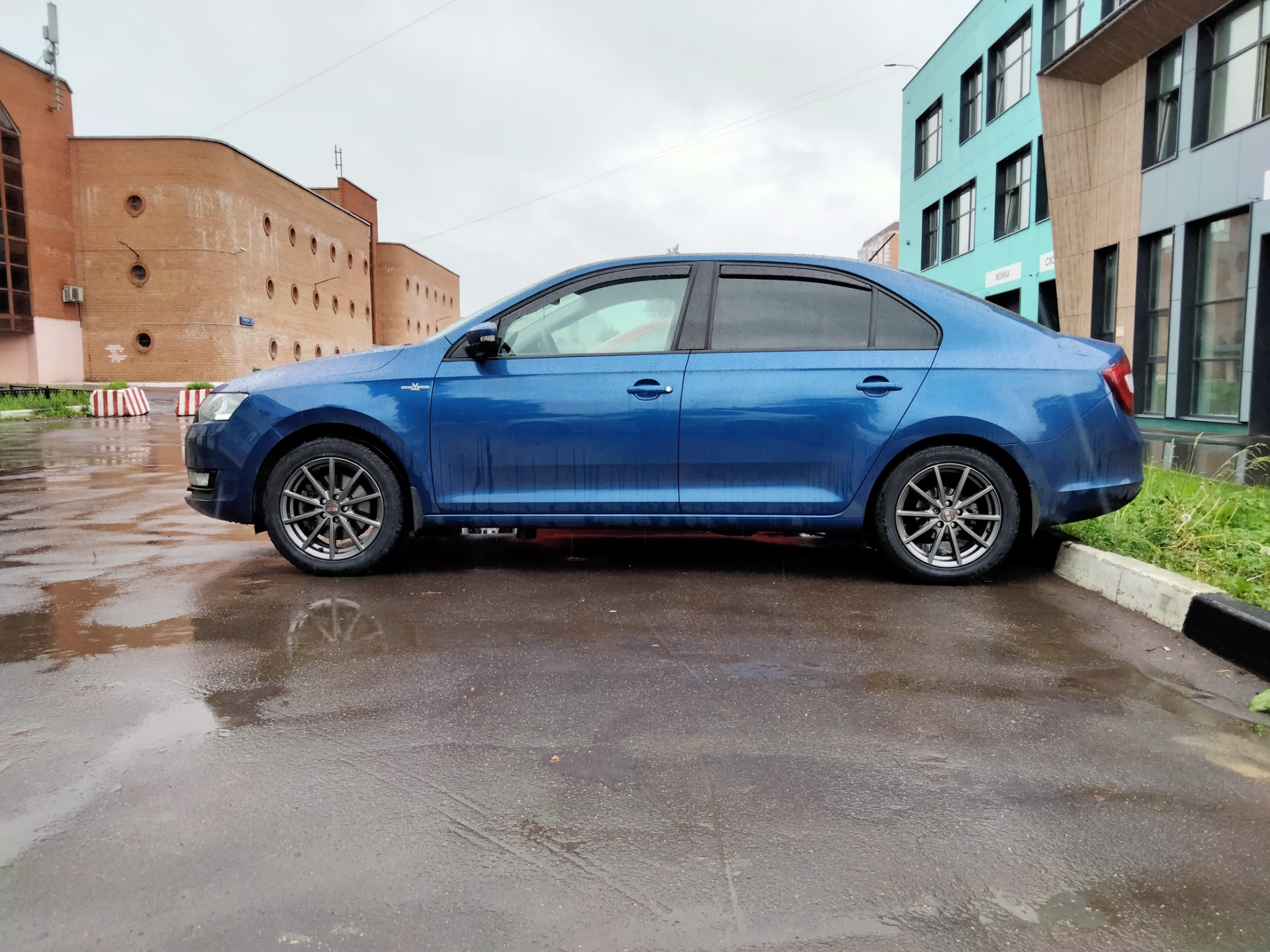

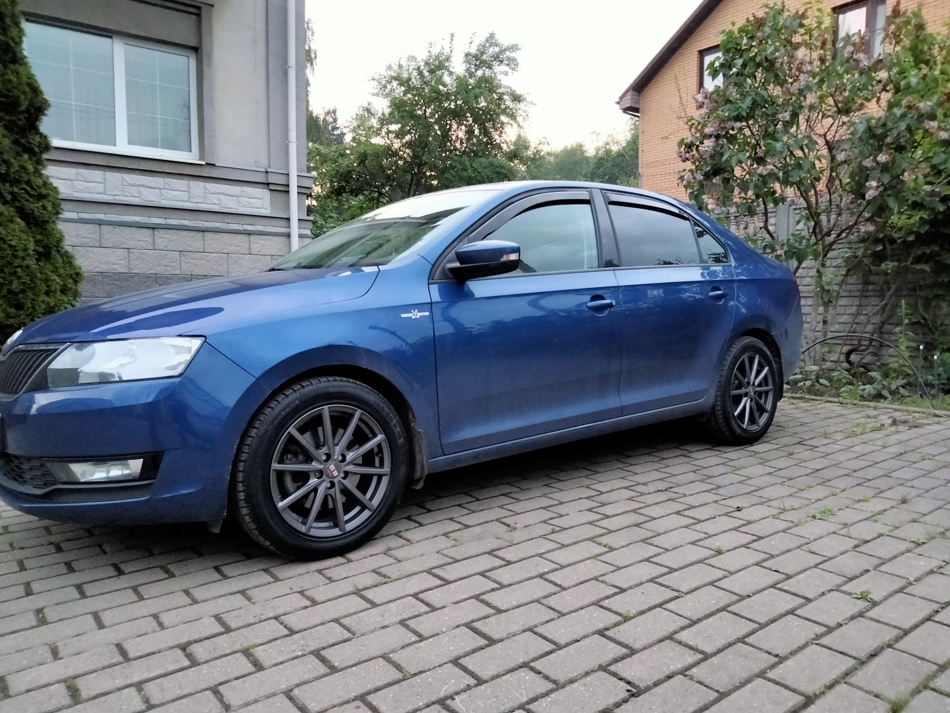

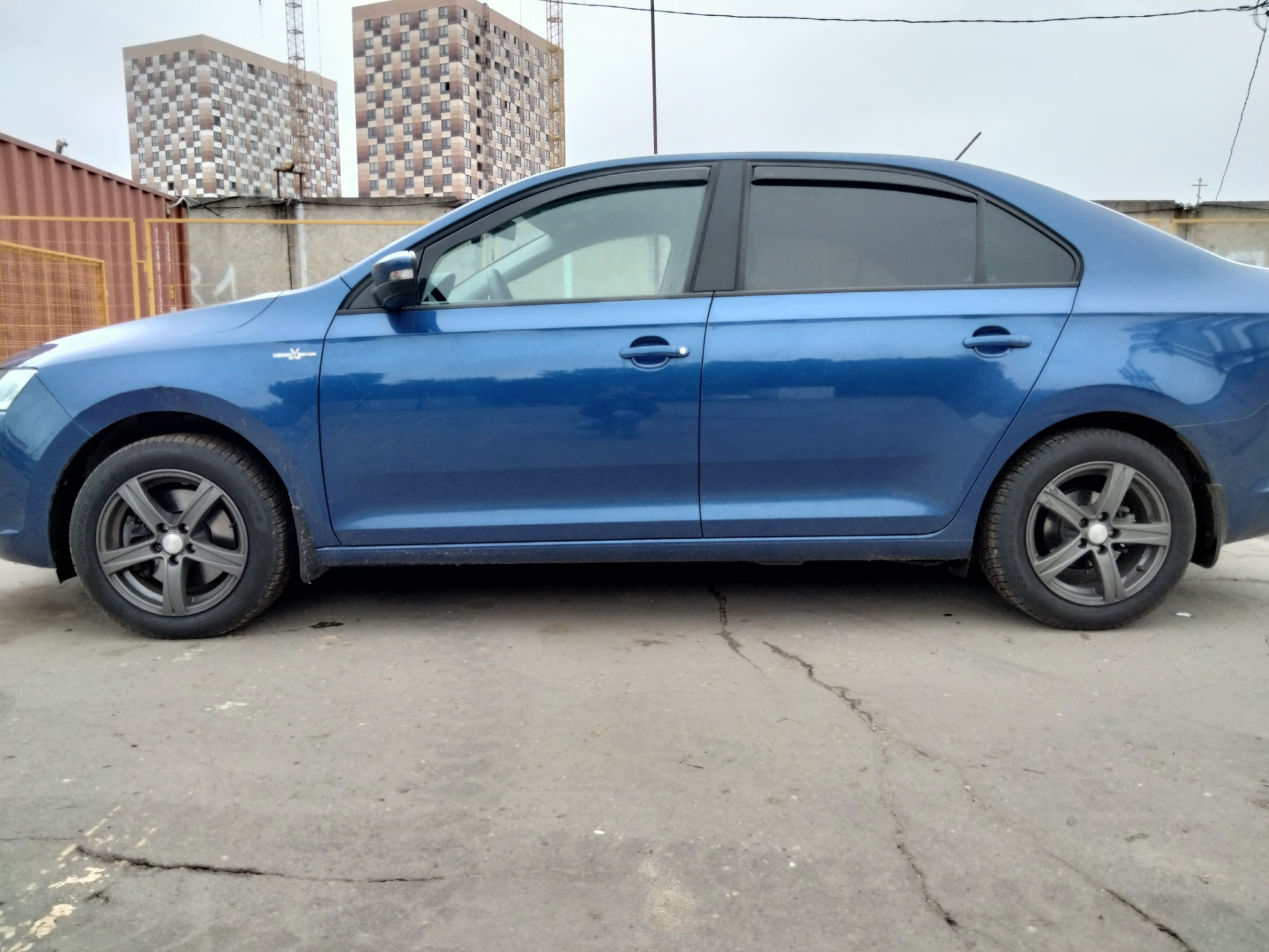

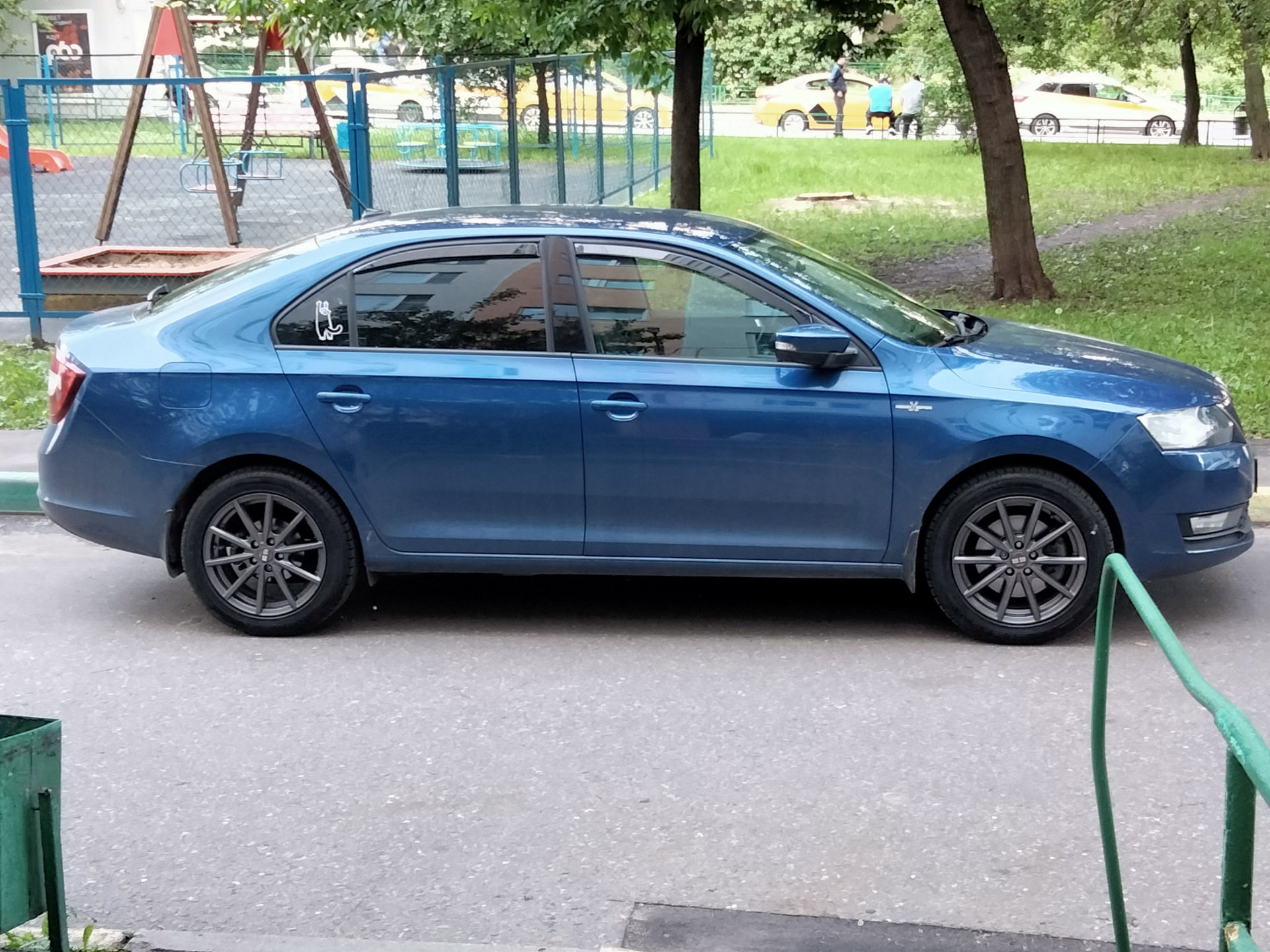

Предыстория, , , назад были поставлены пружины KYB 5535, поставки спереди не удалялись, опора задних пружин стоковая (толстая), ниже фото через неделю эксплуатации.
Несколько слов о каябе 5535, осадка сразу 20 мм, и жёстко, кузов относительно земли ровно, но по зазору арок передних полная шляпа.

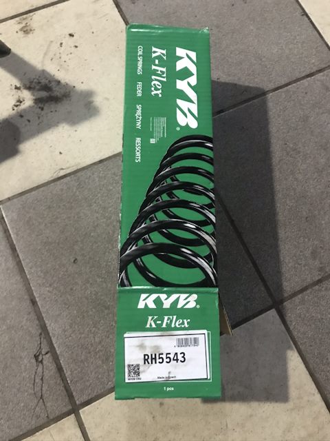

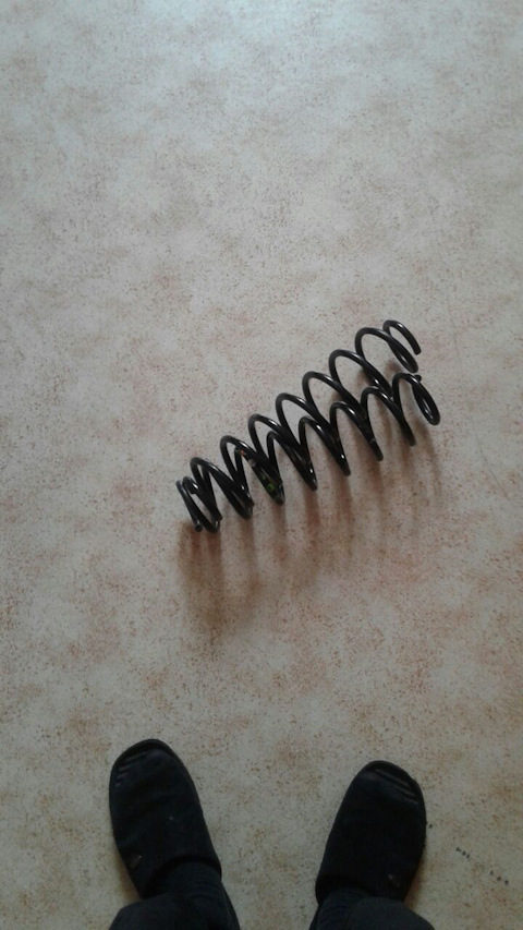

С утра в гараж на замену задних пружин на
Инфу по величине осадки и толщине прутка ищите на драйве, я два вечера потратил на поиск и анализ вариантов и вероятного конечного результата.
Процесс замены задних пружин описан в предыдущих постах.

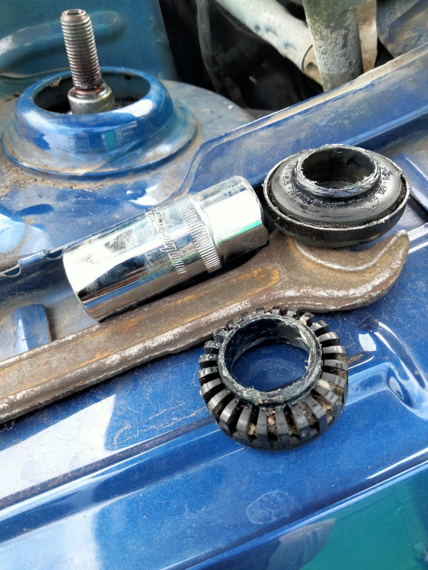

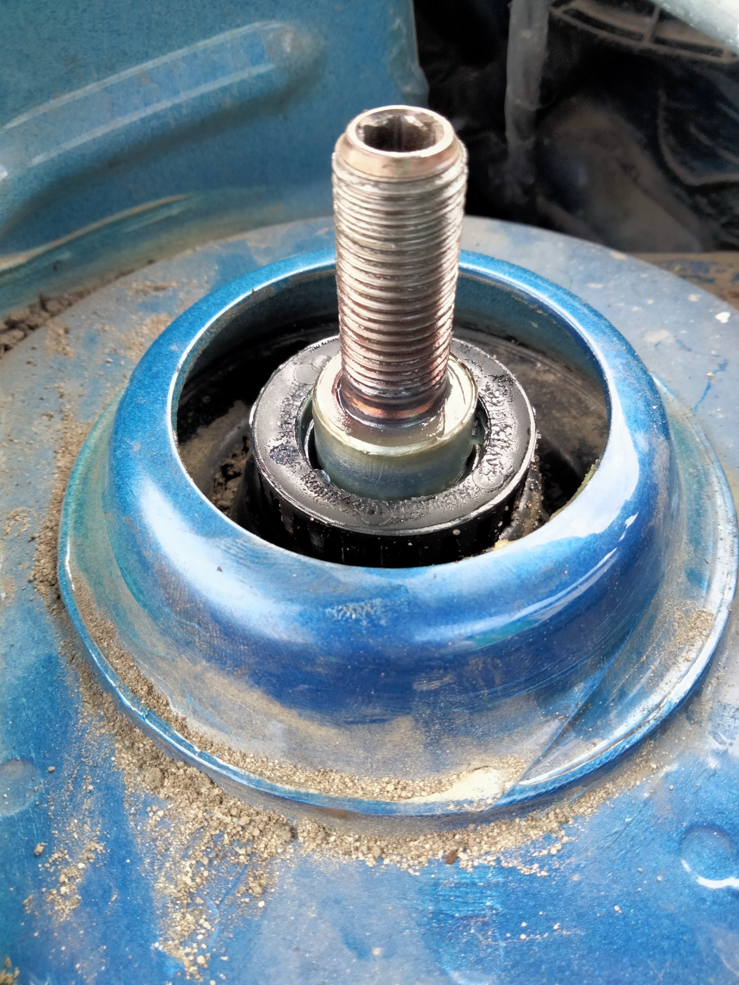

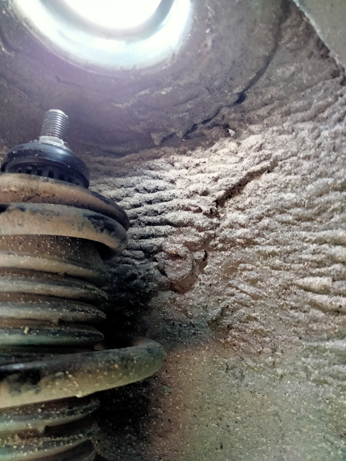

Далее удаление передних проставок ППД, без СНЯТИЯ! стоек.
Теперь об особенностях, справа еле снял опору стойки, справа легко. Далее прочистил, смазал и собрал обратно.
По инструменту из необычного, шестигранник на 7, и ключ на 24 чтобы сдергивать гайки крепящие опорный подшипник, и чашку стойки, под гайки подходит свечной ключ на 21 из набора с гранями наружными как раз на 24.

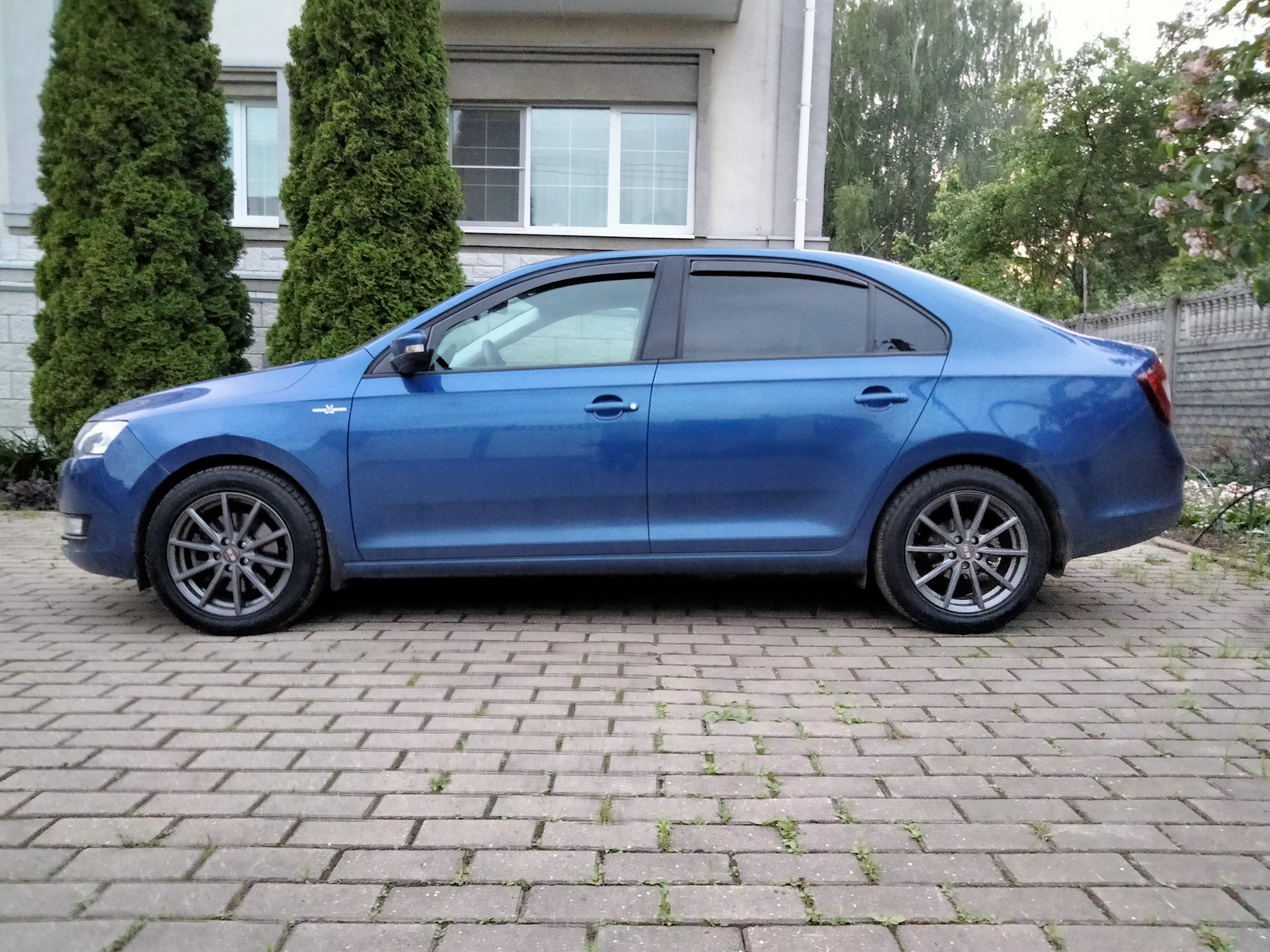

Чуть поездив по делам после замены, скажу сразу что пружины
Показались более комфортными по сравнению с KYB 5535, хотя по характеристикам разница только по высоте.
Окончательные выводы об изменениях и фото усадки с измерениями до и после, будет через пару недель после усадки.

Пока машина на земле, ослабляет колесные гайки. Далее демонтируем поводки стеклоочистителей, жабо, снимаем колесо, ставим второй домкрат под шаровою/стойку и поднимаем стойку, откручиваем гайку стакана придерживая шестигранником на 7 от проворота шток стойки, снимаем стакан, опускаем на домкрате вывешанную стойку, ТУТ особенность справа сложнее из за более длинного привода упирающегося во что то там, НО я отжимая ногой суппорт тормозной максимально давил вниз освобождая доп место для снятия опоры, справа (с перекурами и матом) удалось таки снять опору стойки через нишу кузова.
Далее после извлечения опоры домкратом стойку вверх, попутно центруя её относительно отверстия в кузове, умерли, смотрим чтобы домкрат под стойкой по усилию не разгрузил основной домкрат выставленный по меткам на порогах. Поджали/отцентровали стойку, описание происходит за счёт опорной чашки пружины в кузов, перед вами гайка на 21, фиксиря шток амортизатора откручиваем её, если при поднятии стойки все стойка отцентрована верно относительно отверстия в кузове то демонтаж опорного подшипника и проставки пройдет легко.
ПОСЛЕ удаления ППД одеваем опорный подшипник, затягиваем гайку, опускаем домкрат под стойкой/убираем, возвращаем опору стойки на место (не торопитесь, не перепутайте стороны, предупреждал хороший дядечка из Рем зоны у официалов). Одели таки опору на стойку, домкратим вверх опять же центруя стойку относительно чашки в кузове, подняли, одеваем стакан и затягиваем без энтузиазма придерживая шток стойки от проворота шестигранником на 7, затянули без дури.
Опускаем домкрат под стойкой, возвращаем верхнее крепление стойки стабилизатора на место (забыл в начале, её надо отрутить и освободить верхний конец стойки) фиксируем тормозные магистрали и провод датчика АБС на штатные места, накидываем и затягиваем колесо.
Идём на левую сторону, там проще и быстрее по то му же сценарию, из за более короткого привода.
В моем случае извлёк протер, удалил ППД, собрал обратно.
ВАЖНО, отсоединить из посадочных мест тормозную магистраль, и провод датчика АБС.
