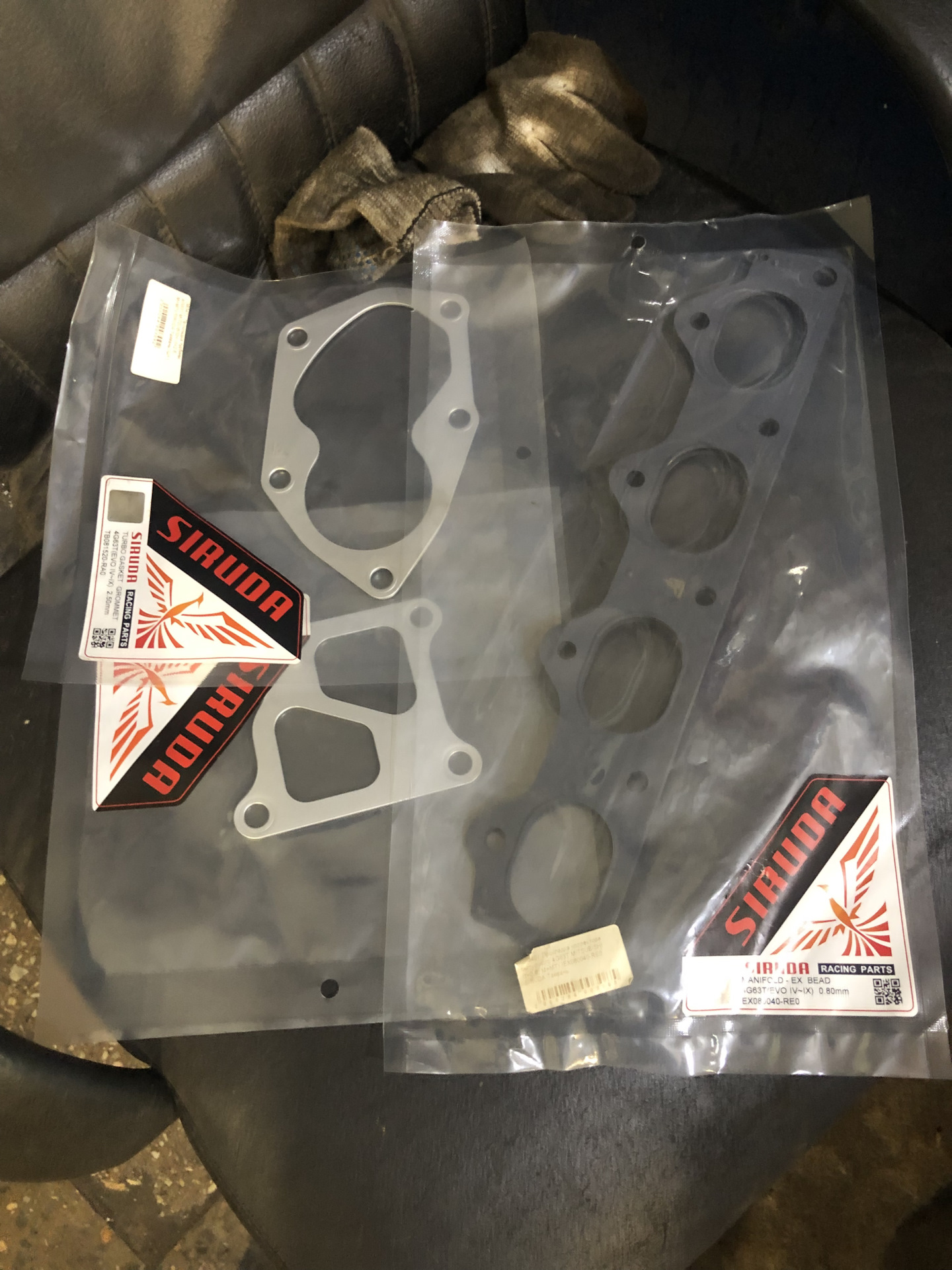

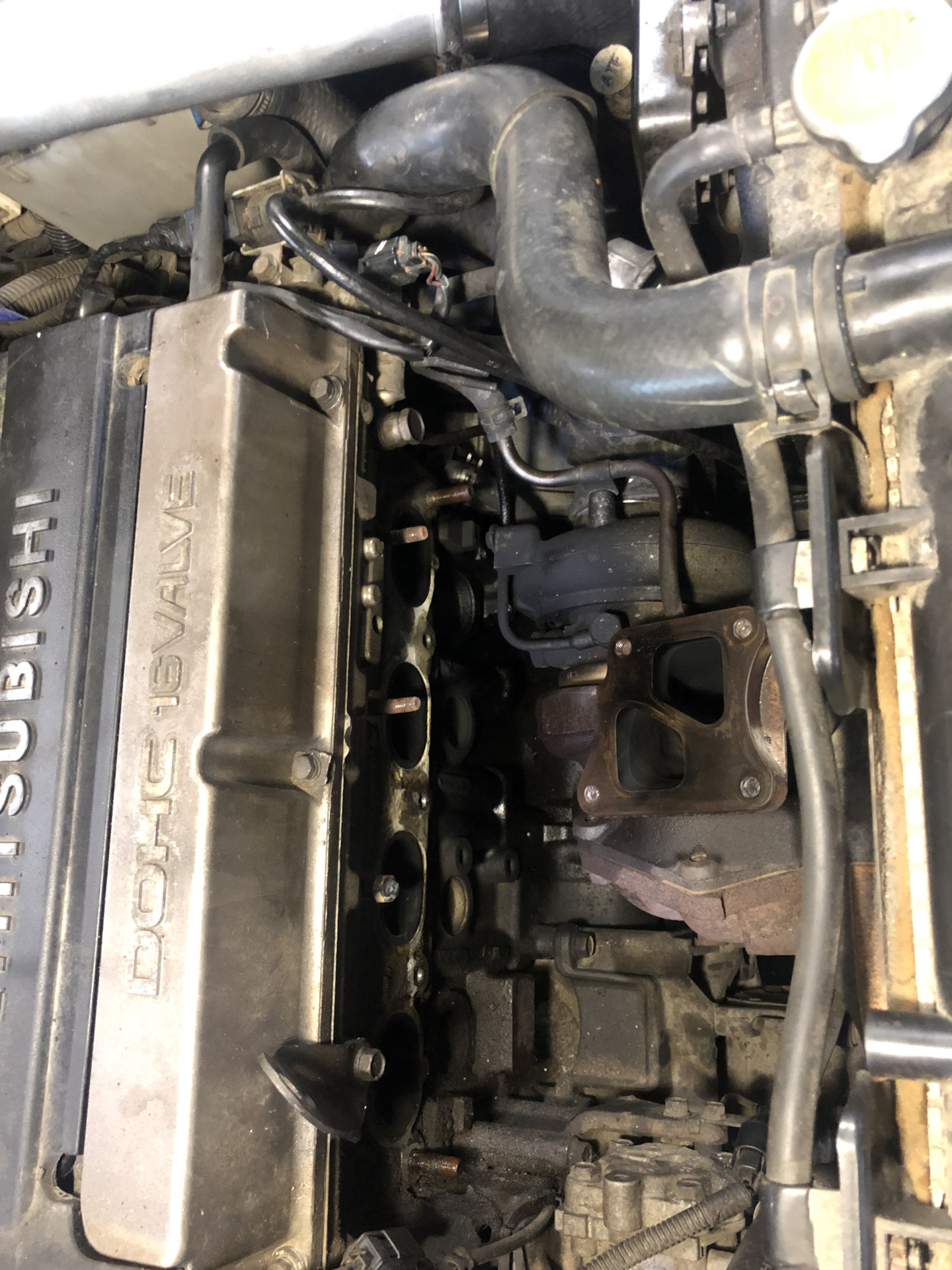

Так как парни в сервисе сказали что прокладка между турбой и коллектором сечет(что было видно по чёрному наделу на турбине)было решено поменять сразу прокладки турбы, коллектора и аутлета.
Нашёл запись на драйве что в форвард авто есть в наличии, залез на сайт, заказал и через 2,5 часа курьер привёз прям на работу.
Внешне прокладки выглядят добротно, толстые, вообщем доверие есть к ним 😁.

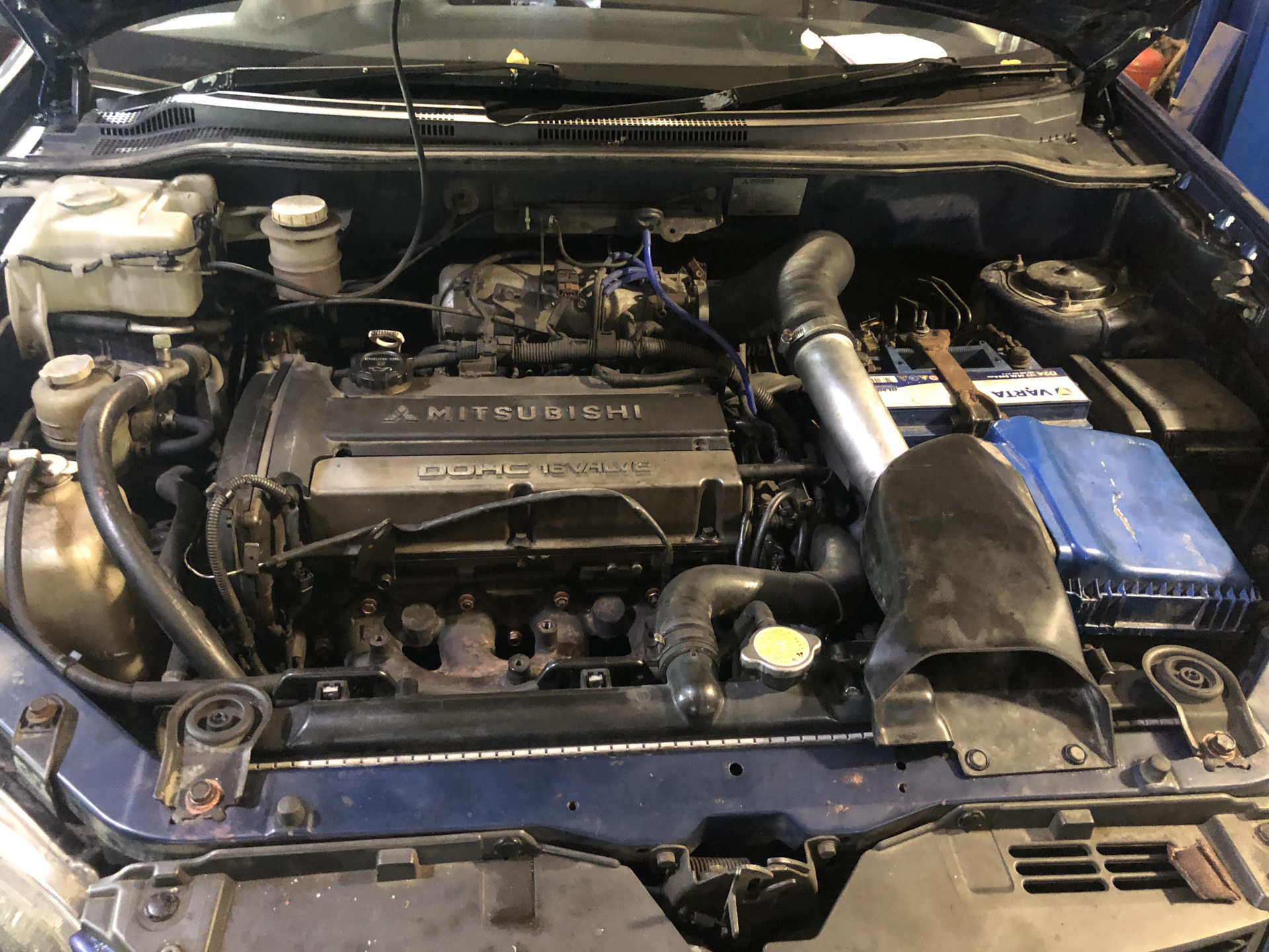

Освободился с работы и погнал к отцу а сервис менять(думал че там делов то коллектор скинуть и все, ща за 30-60 мин все сделаем)но нет с*ука, совсем нет.
Туда походу вообще никто не лазил.

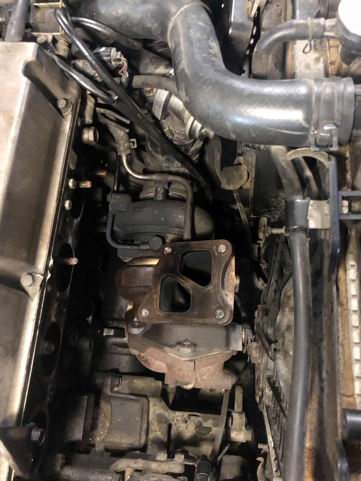

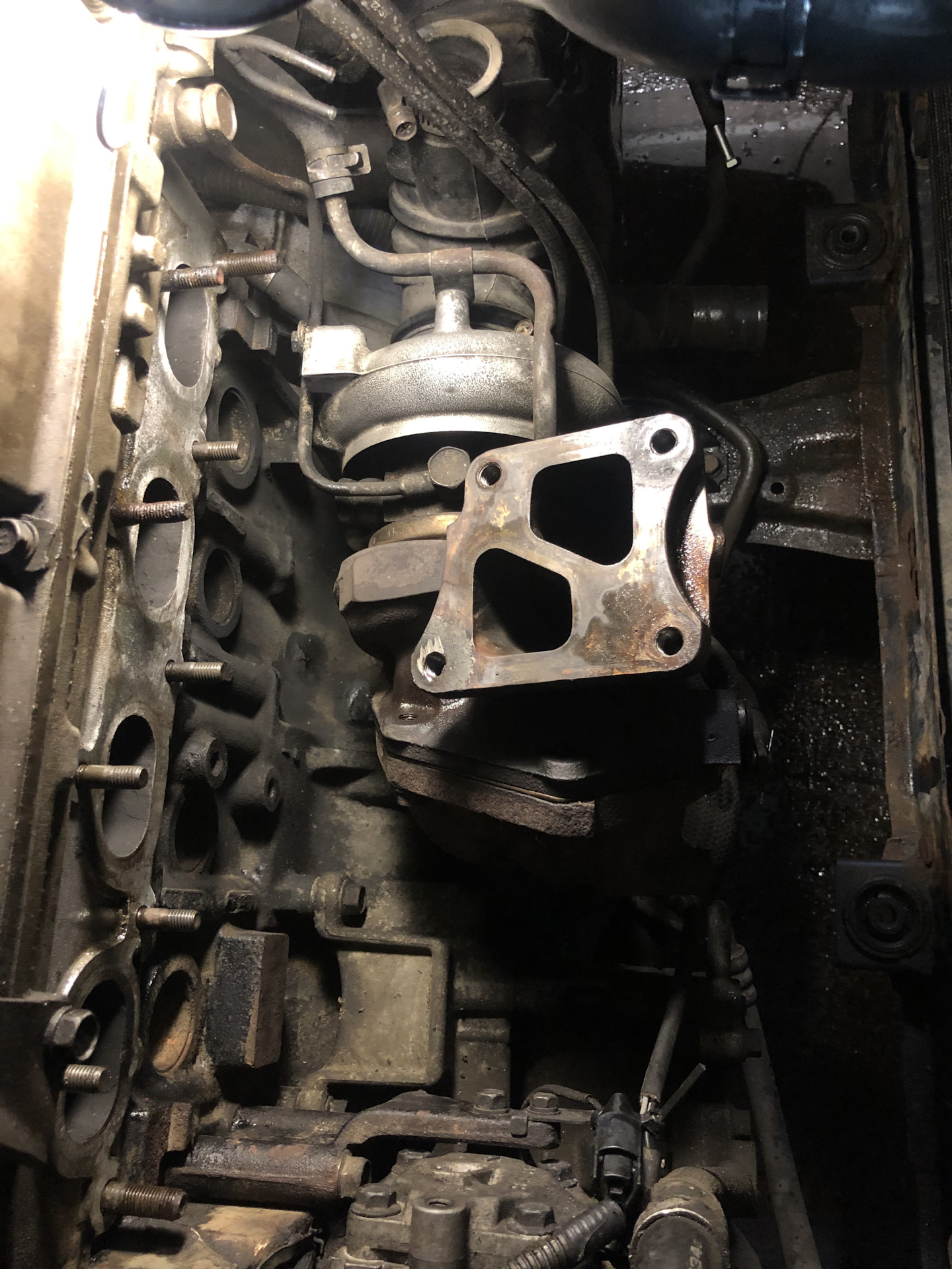

4 болта соединяющие коллектор и турбину(3 из них благополучно сломались) 1 выкрутился.
Со шпильками тоже не обошлось без проблем(1 тоже сломалась)

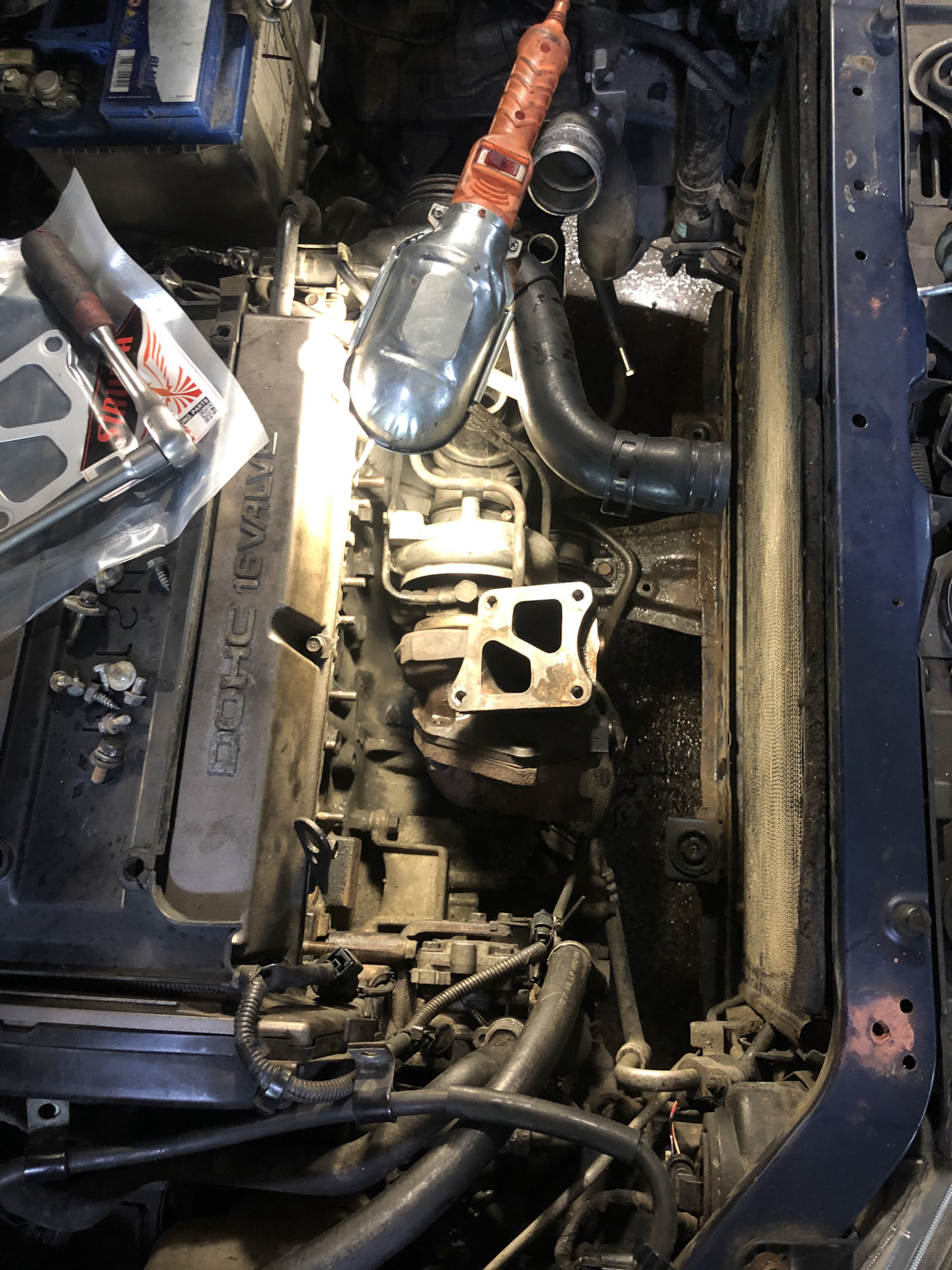

Если шпильку которая сломалась мы достали за 10-15 минут, то блин болты которые сломалась мы доставали 2 дня🤦🏼🤦🏼
2 *баных дня.
В первый вечер 3,5 часа мы кое как высверлили 1 болт.
Пытались приварится к сломаным болтам но хрен там, привареные гайки просто отскакивали и даже на миллиметр не сдвинули сломанные болты.Грели газом до такого состояния что фланец почти уже капать начал, все без результатов.
Бросили эту затею и поехали домой так как было поздно и завтра ещё работать.
На второй день я купил экстракторы для этих сраных болтов.Все опять прогрели до краснеющего состояния, начали выкручивать экстрактором и че вы думаете?он ска сломался в болту.Спасибо компании King Tony за кечаственные экстракторы.Благодаря этому качеству(оболочка каленая а сердцевина нет) нам хотябы удалось высверлить их.
Вообщем решили оставшиеся 2 болта высверливать.Часа 4 все это заняло.

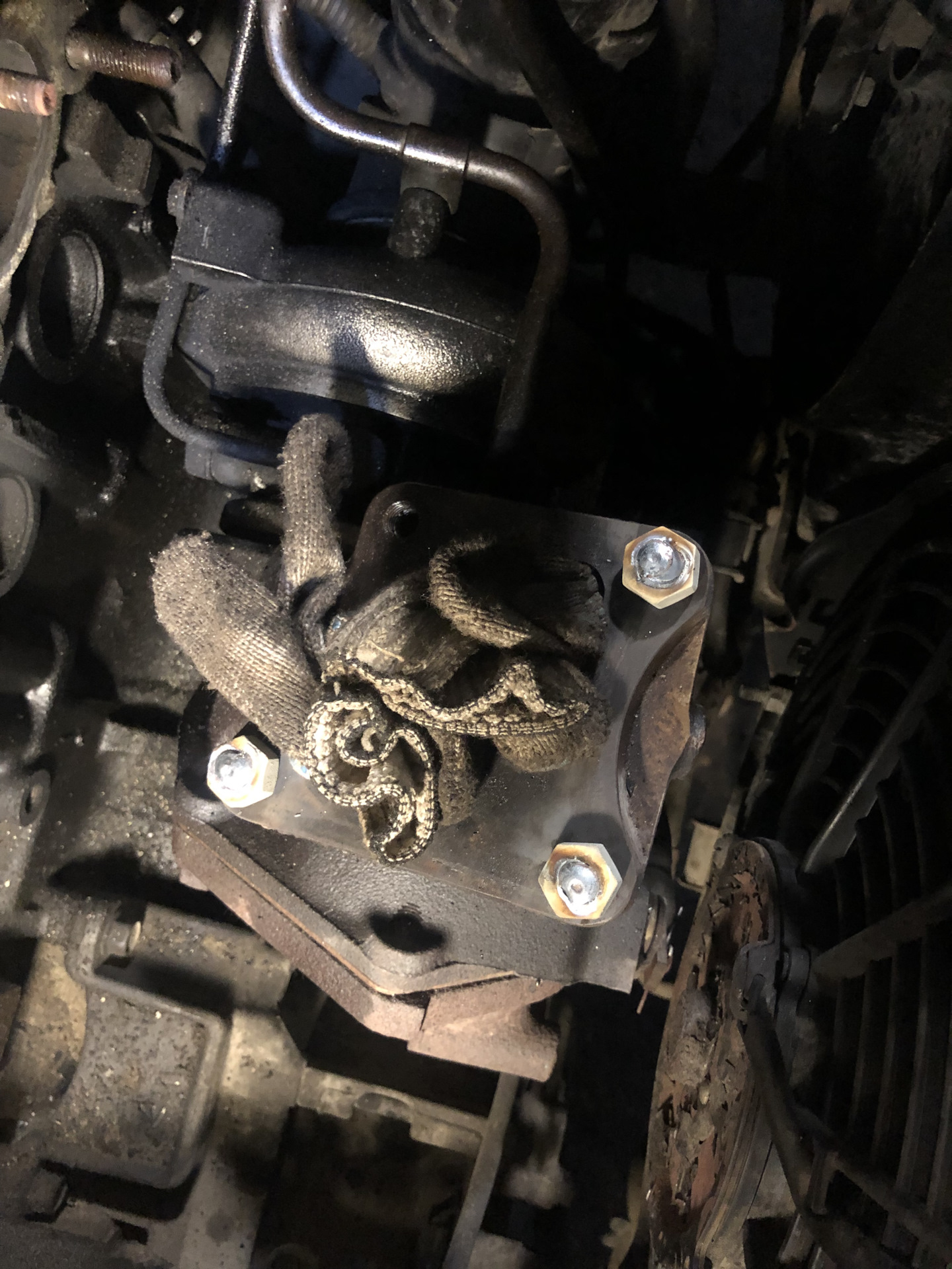

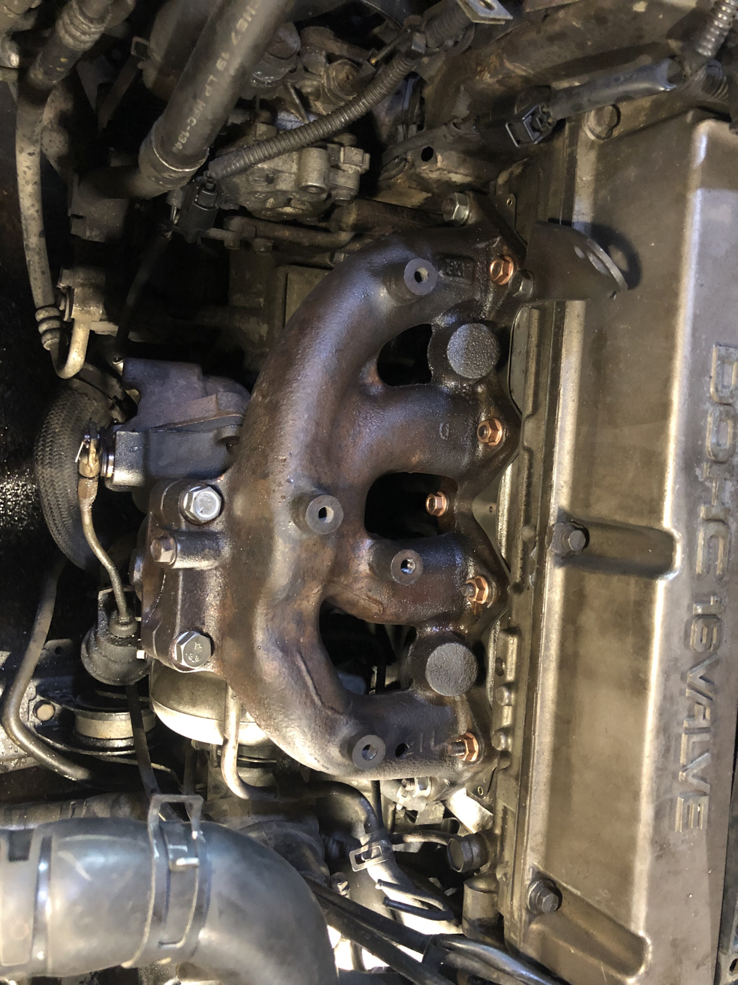

И ура наконец то все высверлили и нарезали новую резьбу.Так как мы же умные ребята, подумали зачем тут нужны болты, если можно поставить шпильки и жизнь станет прекрасной.
Купил шпильки, вкрутили все збс, но тут мы поняли что одеть коллектор на шпильки не получится так как не хватает места( именно поэтому там и стояли болты).
Короче поставили новые прокладки на турбу и коллектор, все собрали и вуаля, ничего не сечет.Аутлет пока не трогали, потому что там 100 процентов будет такая же фигня.
Ах да забыл сказать, в первый день пока колупались с 1 болтом, неожиданно, хрен знает как потек радиатор😡😡😡😅по низу.Не знаю как это связано, но пришлось ехать и покупать контакт.
Вот такие 2 вечера были у нас с отцом, но мы справились и сейчас все четко работает💪🏻💪🏻💪🏻

Две прокладки 1200?
А номеров не было на пакетах?
Нет
Прокладка турбы 1200
Зайди на сайт форварда
Вбей прокладки 4g63t и там все само вылезет
Почëм прокладки турбы?
Если ток турбы 1200 вроде
Все вместе 3500
