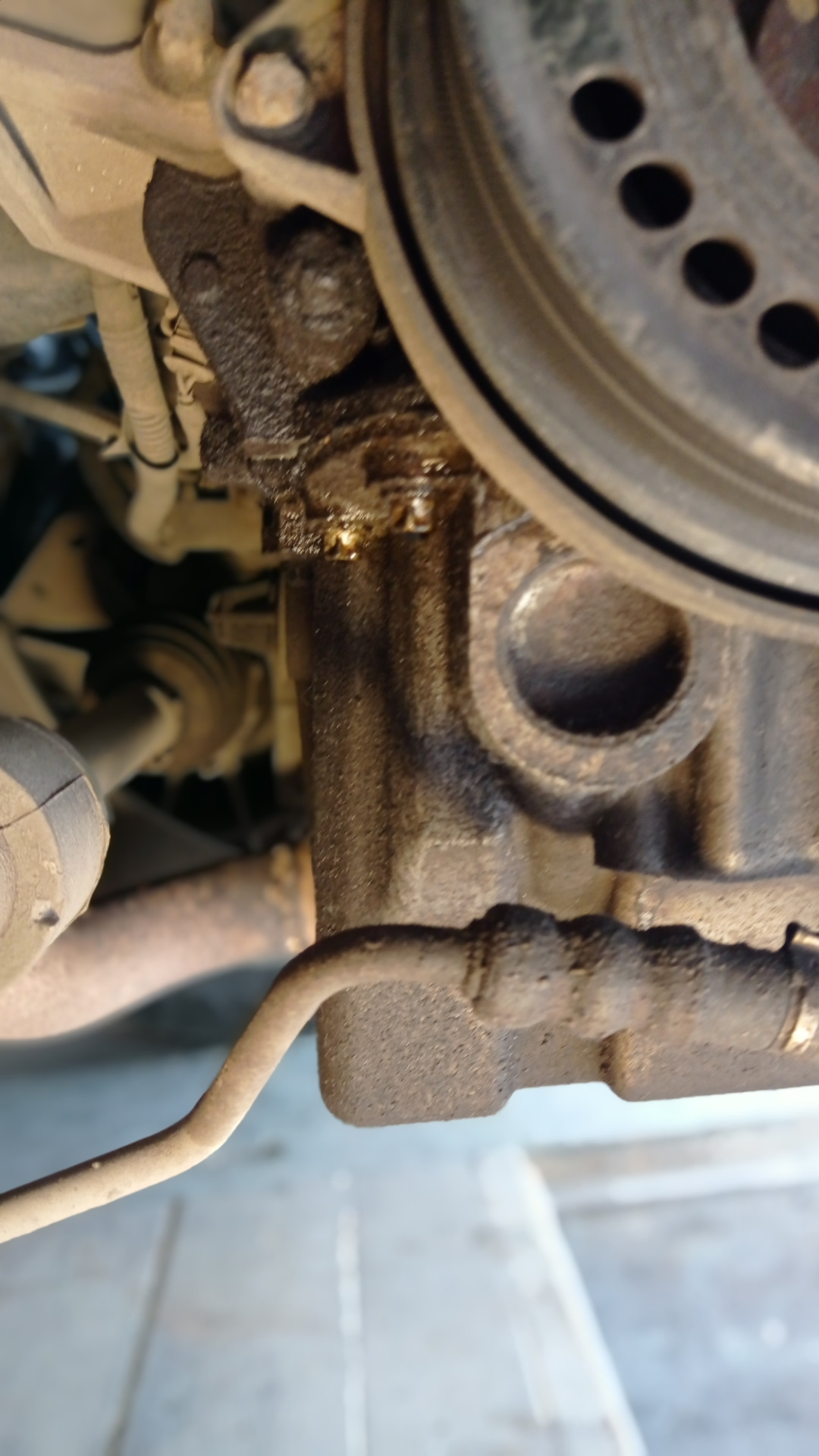

Вот например:
У кого-то по другому потеет, а потом течёт?
Главное в этой неисправности, отсутствие капельной течи. Она есть, но только на оборотах, в движении. Поэтому разглядеть на асфальте масло, после долгой стоянки, вряд ли получится.

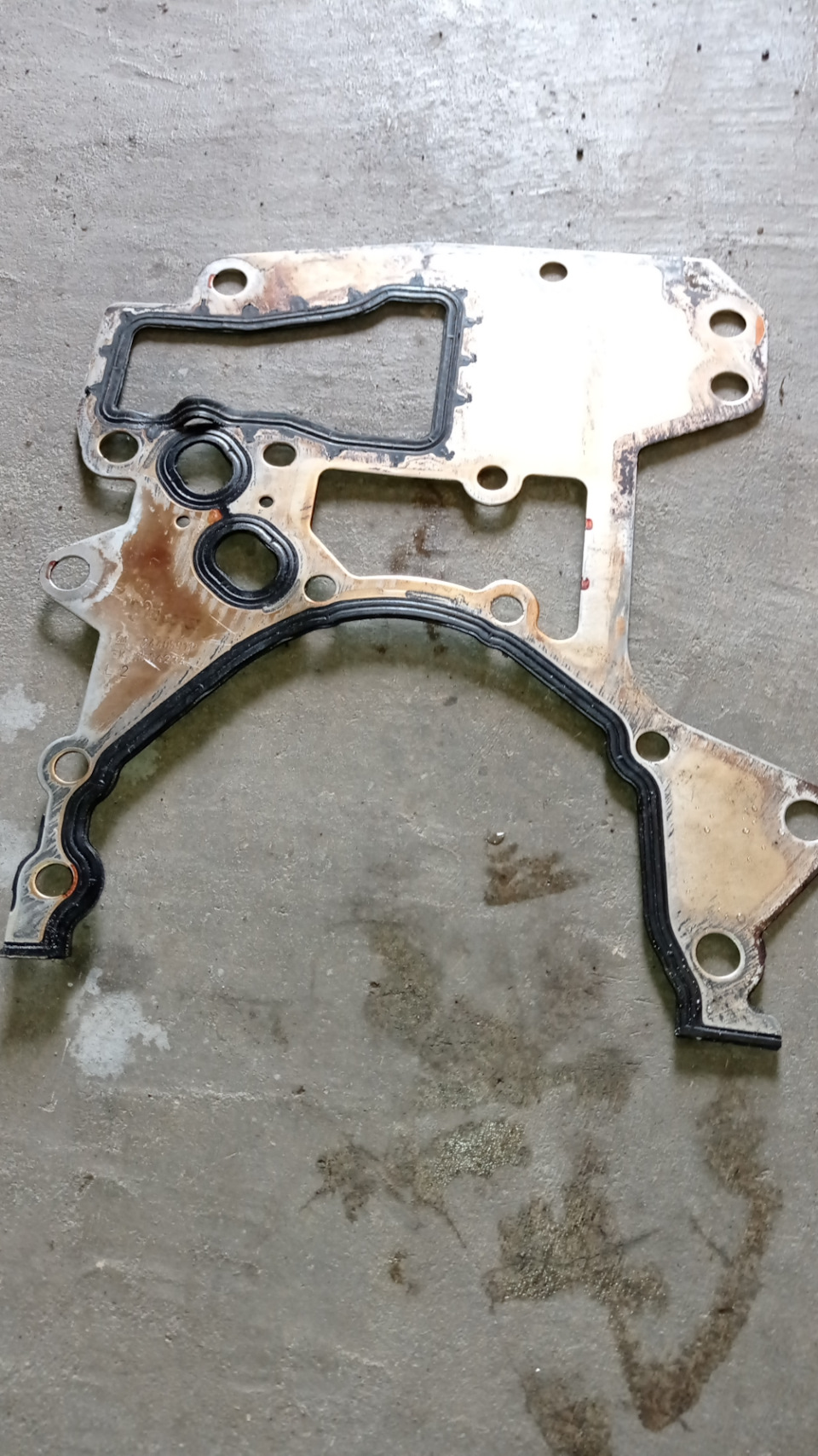

Сама прокладка:
Не такое удручающее состояние, но есть отслоение. Сама резина на грани разрушения. Вокруг маслонасоса, задубел материал.
Маслонасос вскрыл, внутри удовлетворительное состояние шестерёнок. На крышке шестерён, есть несколько царапин, ногтеметр практически их не чувствует.
Новое уплотнение поставил от Вити Рейнца — 703660900.
Сальник КВ от Кортеко — 82031720.
Причём, ценник на него в два раза меньше, чем оригинал или тот же Витёк. Качество — отличное! Правда сейчас смотрю, цена полтора рубля. Не знаю почему так. Мне в магазе, при заказе менеджер поменял эту позицию. Так как изначально тоже заказывал Витю.
