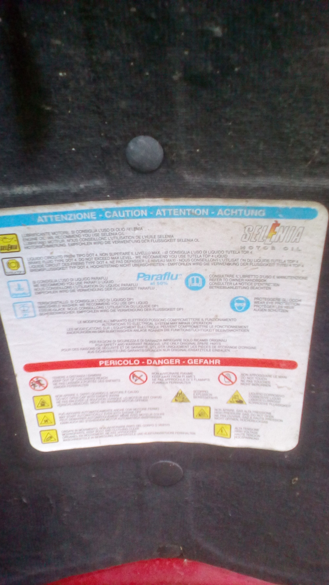

Возникла необходимость резко поменять антифриз. Мой антифриз был невменяемо бурого цвета, но в нем угадывалось что-то сине-зеленое. Пошуршал по руководствам. Почти везде пишут Paraflu 11 (G11) и только в одном месте нашел упоминание Paraflu UP (G12) но в контексте рестайлового Пунты. Спросил в пунтовских чатиках. Мне ответили хором, что красный и у всех залит красный. На что я возразил, что везде как раз сине-зеленый. Ну хз, сказали они.

На подкапотке написано таинственно:

11-й
Вот смотри, у тебя четко написано 11, а у меня кавычки какие-то )
Ага, я помню что видел цифру 11 а твоя наклейка в сомнения загнала 😎
