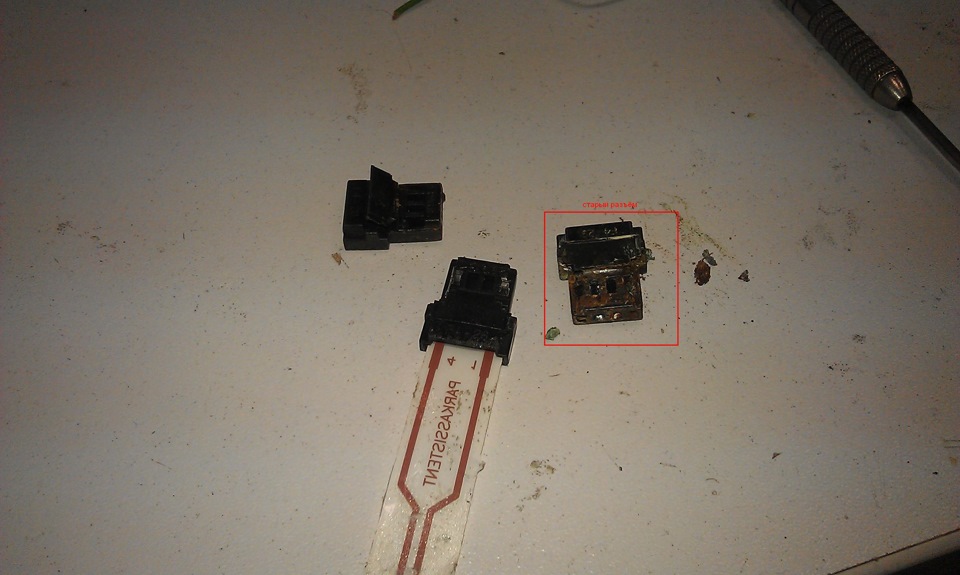

В один прекрасный день подойдя к машине открыть багажник, он не открылся.
Залажу в багажник, через задние сиденья, открываю его — достаю заглушку, проворачиваю отвёрткой и открываю его
снимаю обшивку и пытаясь достать разъём с кнопки багажника с лёгким усилием достался один провод, это и стало причиной поломки (контакт сгнил, от его почти ни чего не осталось)
достаю оставшийся провод с разъёма, откручиваю кнопку и иду в тёплое место
хорошо что у меня было пару разъёмов с потолочного шлейфа, т.к. старый разъём в очень плачевном состоянии
заодно решил и кнопку разобрать, промыть и не зря…

столкнулся тоже с неоткрыванием багажника ))) вскрытие показало — сгнил контакт микрика…

Изнутри не открывал, но кнопку разбирал и чистил, т.к. заклинивала в нажатом положении.
