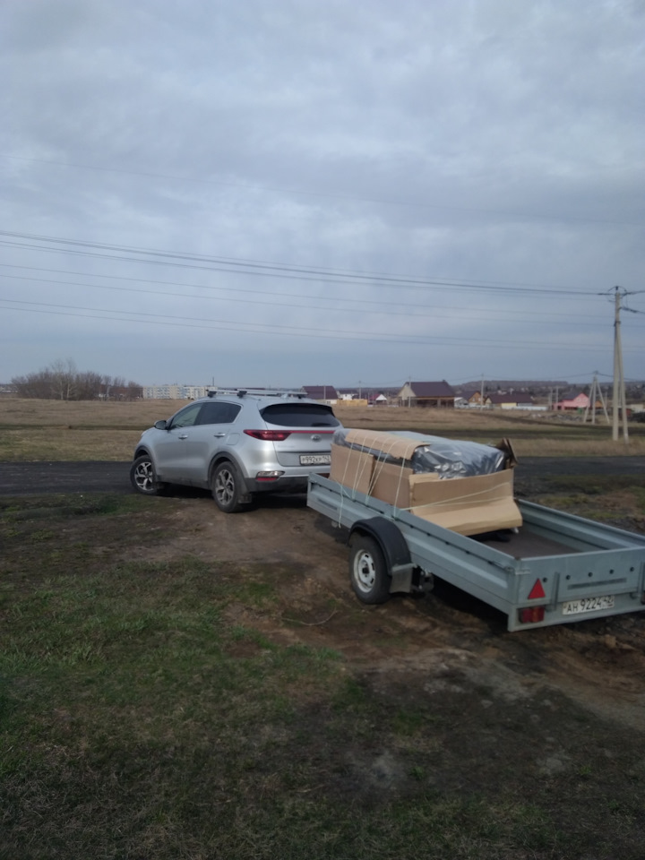

Я блок не ставил. Всё работает. И лампы не менял. Конечно прицеп редко цепляю, когда на дачу что-нибудь привезти надо.
А ты подключи прицеп и попроси кого нибудь нажать на стоп. И увидешь что стопы у тебя горит максимум секунд 10.
Интересное утверждение. Хорошо, попробую. Они перестают светить, мигают или, что с ними происходит?
У меня у Папы включаешь стоп горит 10 сек на прицепе перестаёт полностью гореть а на машине почему то только одна сторона горит

Минут двадцать держал нажатыми. Палкой на тормоз нажал и стоял, смотрел. Всё нормально. Ничего не мигает и не тухнет.
Когда прицеп подключён? Без блока?
Конечно подключен. Вот на фотке, стопы горят. И около 20 минут. Я не пойму, почему они должны потухнуть? Подключены напрямую, к штатной проводке. Про блок я уже писал, что на этом спорте его не ставил.

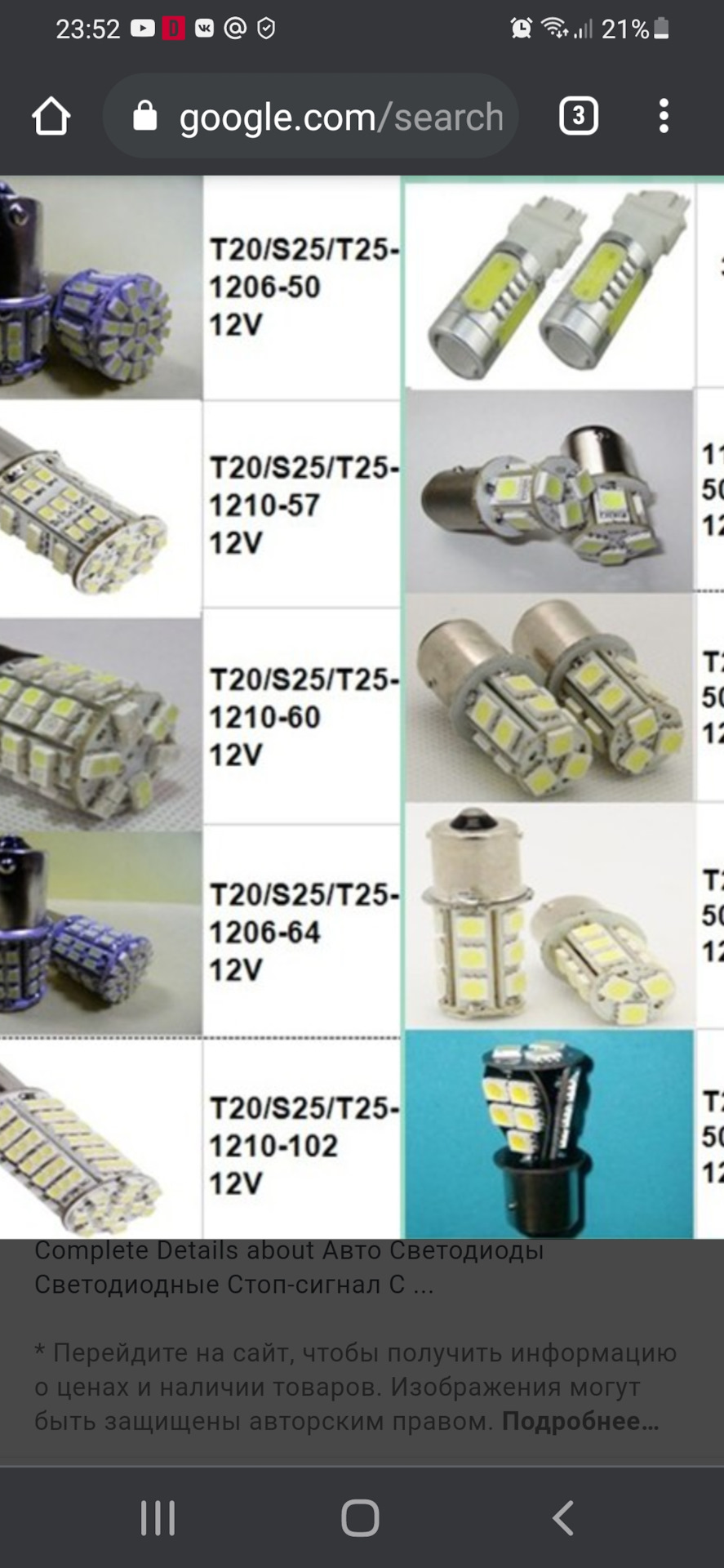

А габариты и поворотники и без блока согласование работает. А стопы ерундят
А чтоб не угробить его то советую на прицеп поставить светодиодные лампы, в таком случае проблем не будет
Добрый день.То есть если прицеп без блока согласования на прямую, то в прицеп светодиоды нужны?Прицеп пока не тягаю.
Все верно

Поменяю лампы в фонорях прицепа на вот эти
Верное решение
