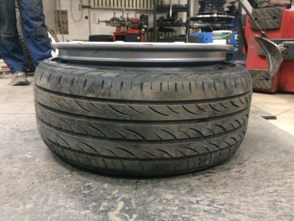

Вот это, наверное, самый адовый ад со всего что мне доводилось проходить на пути к стенсу.
Вводные следующие:
Диск 10,5, резина 225/35
Выглядит, соответственно, следующим образом:
В общем, сие зрелище ввергло в полнейший ступор 7 шиномонтажей, которые отказались сходу.
Взялись "попробовать" только 4. И, что характерно, ни у кого из них забортировать как нужно не получилось.
Что делали:
Одевали камеру и дули десять атмосфер
Лупили кувалдой на 6 атмосферах
Пытались забортировать без камеры (вернее по какой то нанотехнологии с камерой снаружи диска)
Взрывали всеми известными способами.
Как оказалось все тщетно. После потуг всех шиномонтеров — один диск под перекраску.
В итоге забортовал с камерой и не севшей до конца резиной. Почему то надумал себе что покатаюсь недельку, резина прогреется, под весом машины вщелкнется к внутреннему борту, примет форму и потом пересоберу по людски и без камер.
Выглядит стремно

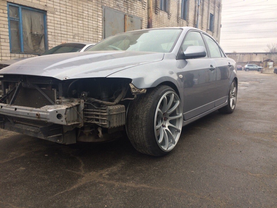

Ну и бонусом — видок на высокой ;).
Судя по всему, когда скручу вниз, резина пойдет в арку, а диск упрется в крыло (по переду точно). Так что заказаны жесткие отбойники TA Technix.
С покраски заберу в субботу, тогда же и скручу винты.
Пока все по плану ;)

Пирелли одна из самых говенных резин для натяга, у меня была pirelli dragon, боковина просто ад, даже чтобы дощечки в нее запихнуть нужен домкрат, потому что руками она не гнется вообще. Я в итоги ее продал и поставил hankook ventus v12 очень классная резина.

так а че ты такую резину узенькую сунул на такие лапти то?
Читай дальше, там три части о фитменте ;)

ойойой))) предстоит мне с такими же размерами сейчас тянуться) а что эт за резина?
Пирелли п зиро неро. Фатально жесткая боковина :(
хорошо что я не стал брать такую)) надеюсь с моей мучений не будет
а я купил :( 225х10"
Тоже 35? И как?
не так все плохо, 40, еще не знаю.
Ну с 40 попроще все таки, да и хоть на полдюйма поуже диск, все должно быть отлично)

зади арку походу нужно будет чуток катнуть…
Неа. По заду уверен все без проблем станет. За перед беспокоюсь
Кривожопые монтажники. Мне 225/35 на 10j одели за 5мин. Приезжай к нам в Тверь)
На 10" оно бы и оделось нормально, тут как раз эти роковые 13мм. Диск то 10,5. Боюсь мне эти 13 мм еще где то вылезут )

я просто помню как мне 225/40 на 9.5 натягивали на одном шиномонтаже ) мат на мате перемате с помощью бензина и взрыва получилось ) А потом поехал на Мишелин (Тополь) там вообще без проблем натянули ) В твоем случае 10.5 вообще не представляю )
40 профиль натянулся бы. 35 не. Бортов мало, тянутся нечему

В арку не пойдет. Итак все на грани
а развал не поможет ?
Спереди не регулируется, сзади путем выталкивания нижней части диска наружу. Так что не, пока не поможет. Либо рычаги покупать дорогущие

Реза дальше не сядет, ее уже полностью вывернуло)
Это тебе нужно искать, что то из 225.35 и не маломерка и плюс мягкая, типо мишелина.
Нанканг 400 баксов. Год назад норм ценник, но сейчас с ног валит :(. Буду надеятся на чудо!
А лапти клево смотрятся, но тебе или развал нужен впоряде или арки корчевать, так точно аккуратно не получится.
хз… На дропе развал будет -2,5 по переду. Но кинематика подвески такова что ныряет оно в арку очень уверенно
Ну сзади рычаги полюбому нужны.
А вот ширина передних крыльев на мпс и обычной одинаковая?
Одинаковая абсолютно.
Сзади валится на стоке до -5
Сзади валится на стоке не верхняя часть колеса, а нижняя вылазит наружу и получается эти -5 градусов, мы у Димона потом поняли, что тот развал больше для понтов, чем затулить колесо в арку. А чтобы именно вверх зашел, нужны рычаги.
Знаю ). Но я, почему то, полон оптимизма. Хз. 3 дня и все будет понятно
TooGoodForYou
А на морде у тебя получается плюс +15мм наружу чем у него было с развалом в -2.5, т.е тебе развал нужен на морде минимум -5.
Либо крылья чекрыжить :/
Поэтому я ж тебе и говорю, либо крылья, либо развал)
А я вот че вспомнил, у Димыча же диск в арку шел, а я ж как бы и не претендую? Я хотел кромку диска на крыло положить.
