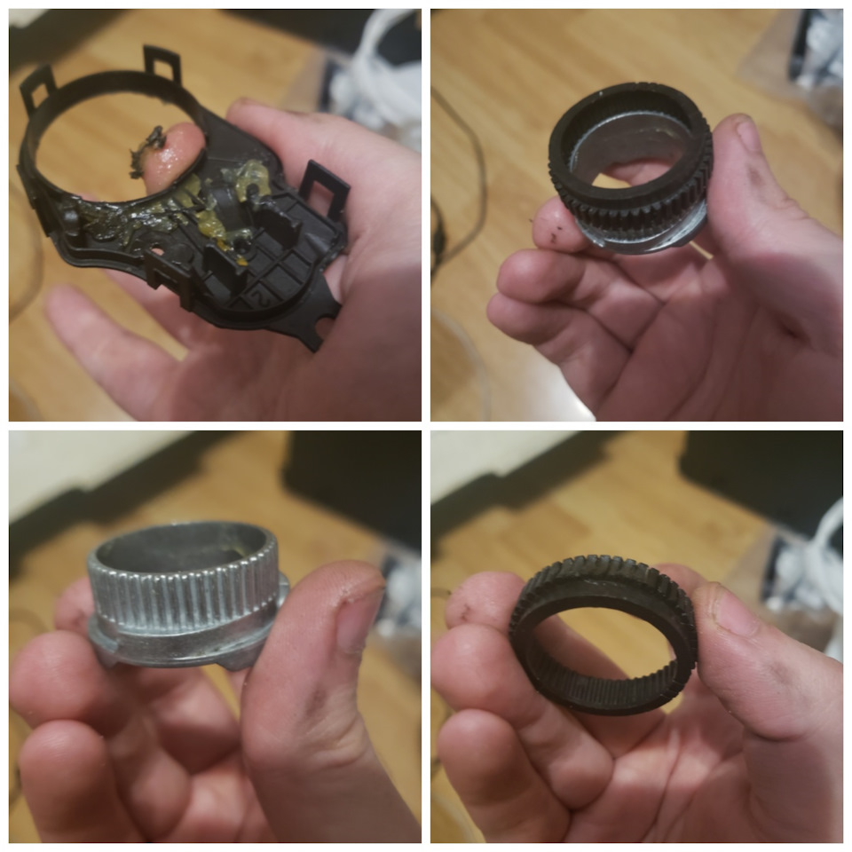

Так как зеркала полностью разбирались, то заодно провел обслуживание — в редукторе и червячном механизме смазки достаточно, а вот в подшипниках показалось ее недостаточно. Искал смазку Molycote YM-103, но фасовка от 1кг и цена отпугнули. По концерну ВАГ ничего не нашел похожего, но всегда может прийти на помощь божественная тойота:
Размеры скользящих подшипников(мерял по пластиковой обойме) — 37х30х1.5; 42х31х1.65.
Черную втулку по которой ездит моторчик складывания выдержит где то 3 ДТП или неправильных складывания, потом вполне можно обойтись его заменой — для этого нужно его снять с металической втулки, думаю 3Д печатники вполне справятся с его моделью.

Дружище, не представляю, как ты давил и поворачивал головкой- мне это оказалось просто не под силу. Уж как я только не мучился, ничего не выходило. В итоге самый проверенный способ- давить здоровенным напильником, оказался наиболее эффективным. На барахолке взял за дешево и ничуть не жалею :)
Возможно попались без окислов, пружина мощная но если давить всем весом к полу то можно продавить — больше боялся что нижний пластик треснет так как усилие нешуточное. Напильника под рукой не оказалось ну и спец съемника тоже, нашел на драйве что можно достать вот таким вот способом.
Смазка подшипников мне вообще не понравилась, какая то очень жидкая — возможно ее быстро вымывает. от тойоты более консистентная и липкая.
