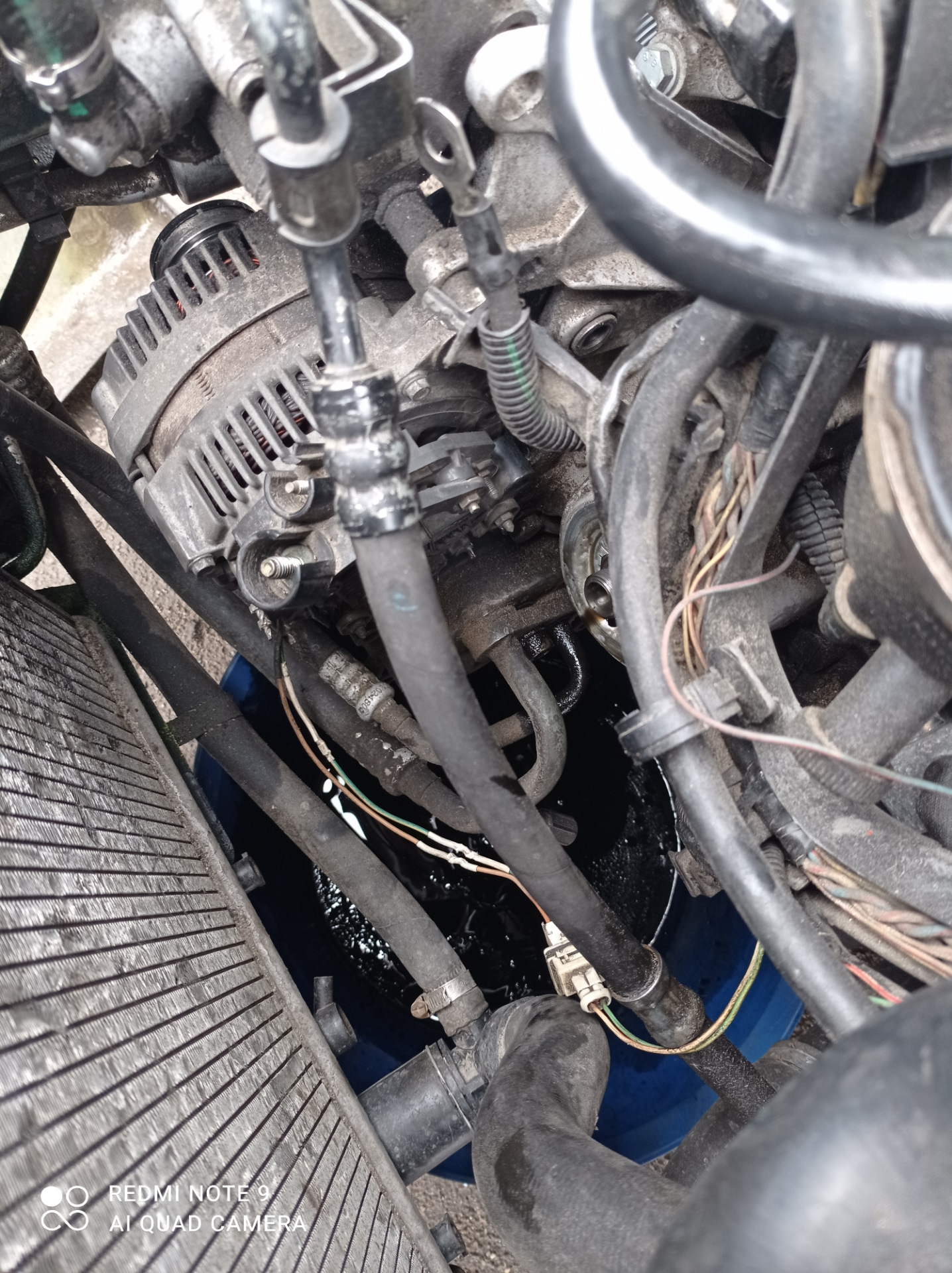

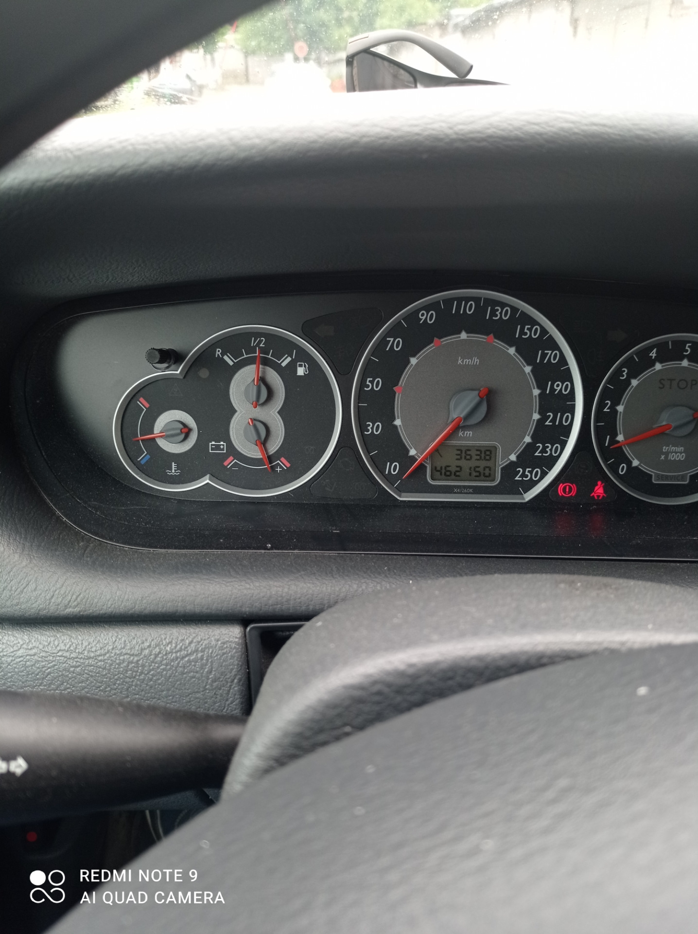

блин, а у меня наоборот при включении вентилятора на максимум стерелка с левой красной зоне. да и так редко в центр возращается. Что так не пойму :(

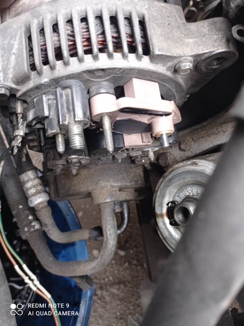

Надо измерить напряжение тестером. Но если при включении вентилятора стрелка сразу падает, тут скорее всего кольца на якоре уже протерлись и не могут передать достаточный ток возбуждения на якорь. Нужно поменять контактные кольца, щетки и еще будет ходить и ходить. У меня кольца протерлись местами до пластика и без нагрузки все было норм, а при включении обогрева стекла например, стрелка сразу падала. Если стелка падает в жару, когда еще и кондей включен. Короче при высокой температуре генератора это норм. Там есть термокомпенсация

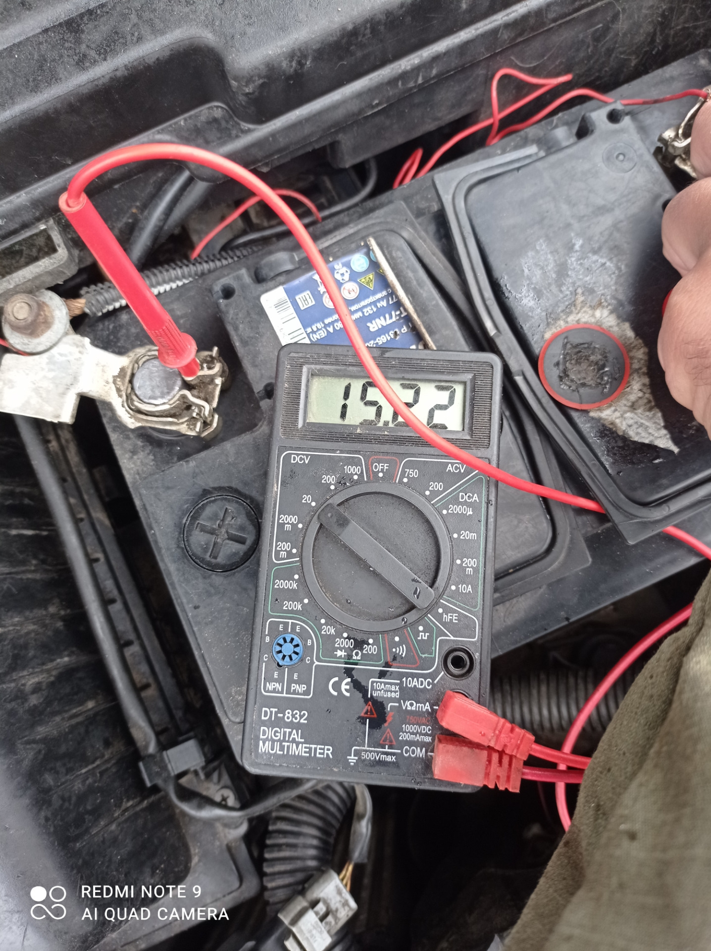

Тестер подключите в этот момент на акум

Приборка от реста?
Только стекло и подкладка
