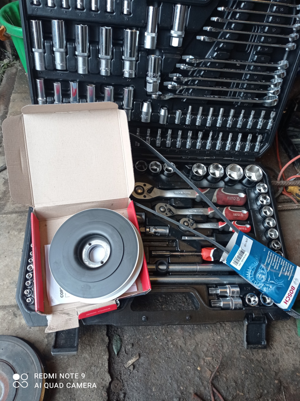

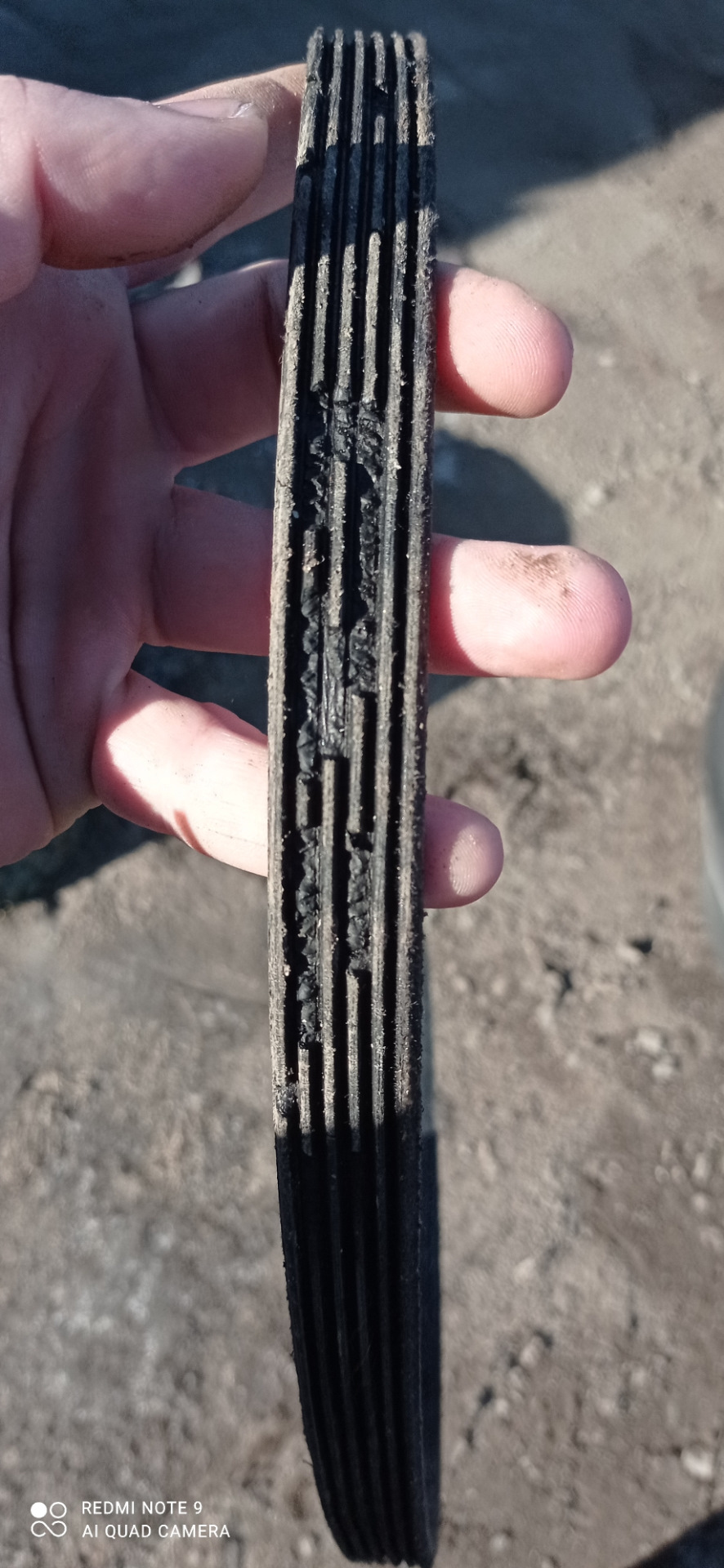

Началось с того что за зиму поменял три ремня генератора.
Заменил натяжитель ремня генератора.ничего не поменялось.ремни разрывало
Проехал пару тысяч пока все в порядке.

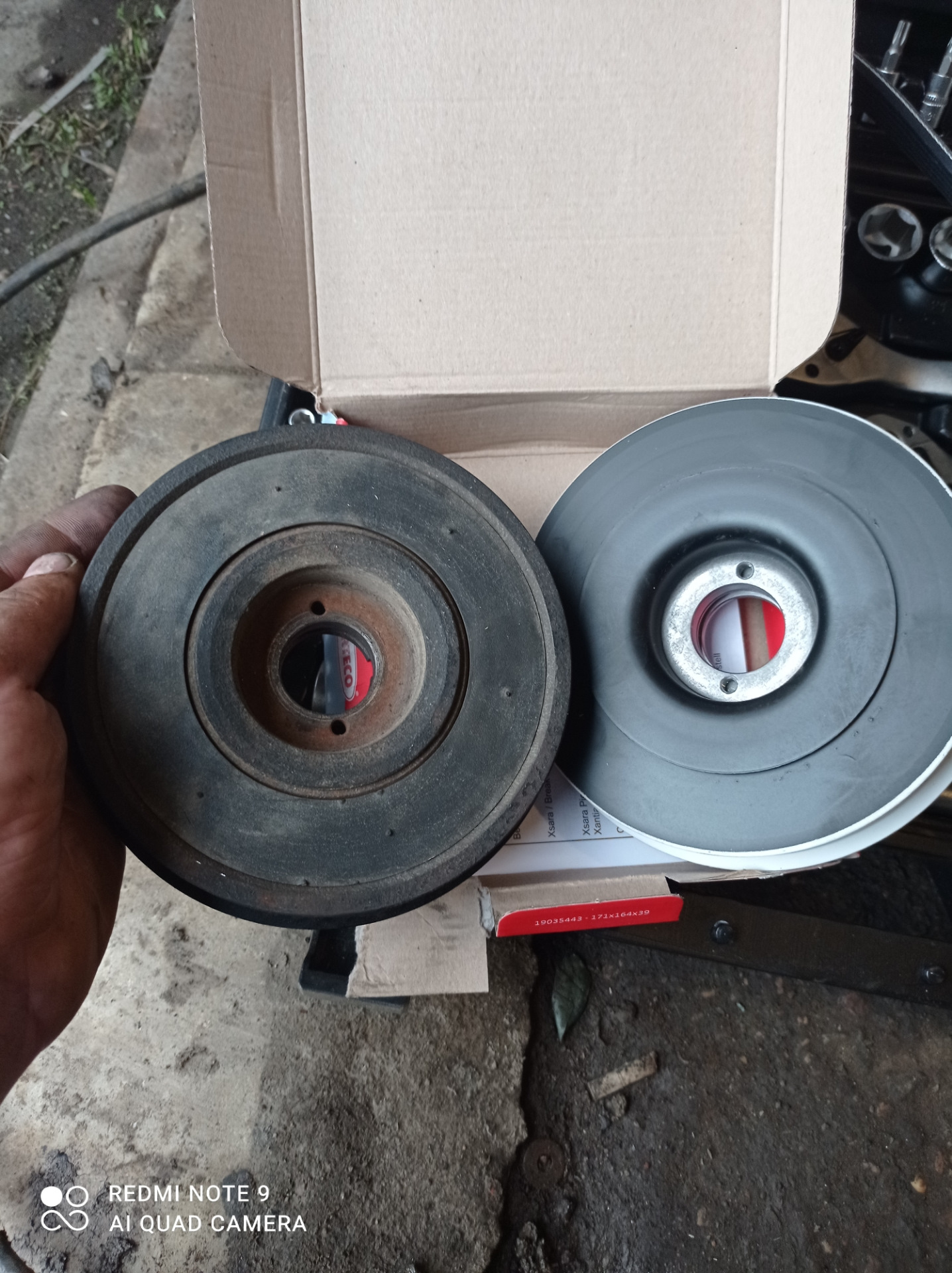

обгонки нет. в этом проблема
Обгонка стоит
работает ли?
Работает
с рабочей ремни ходят по сотне тысяч км
Имеете в виду старого образца?

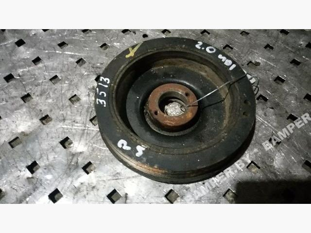

Говорят от 2.0 шди подходитИ не нужно больше заморачиватся )
Таки цэ то он и есть… :)
Это не он
Pheonik
У меня 2.0шди.
Зачем ставить на 2.0шди этот шкив?😂😂😂🤦🏻♂️🤦🏻♂️🤦🏻♂️Ору
SitBel
Ставишь такой и забываешь на всегда эти проблемы!цена вопроса 15$Себе хочу на 2.2 поставить
