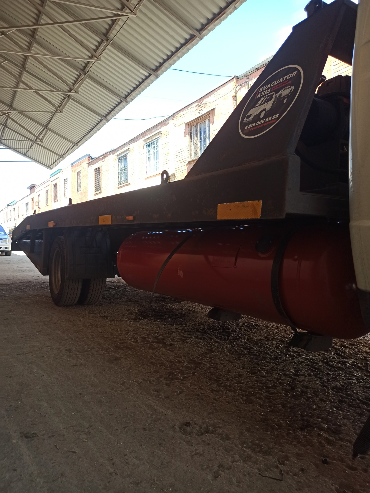

Стоял значит у меня заводской баллон на 100 литров с мультиклапаном который оставляет 30% ёмкости на расширение в связи с нормами безопасности, в итоге моя максимальная заправка не привышала 70 литров😭 а при расходе 22-23л заезды на заправку уж очень надоедали.
Решил установить баллон большего размера, в наличии в моем городе Краснодаре были лишь баллоны объемом 175л. Но мой внутренний перфекционист просил именно 200л, ведь мультиклапан так же 399мм, а 100км пробега никогда не будут лишними, тем более места под платформой у меня хватает.

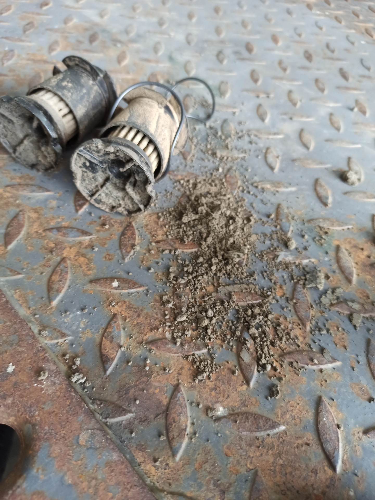

Заказал баллон, пришел с мусором внутри, который пылесосили, вытягивали магнитом ошмётки от сварки, но все равно что-то да осталось, в итоге забило наглухо фильтра, благо уже подходило время их замене, заменил их после 1000км после установки баллона.

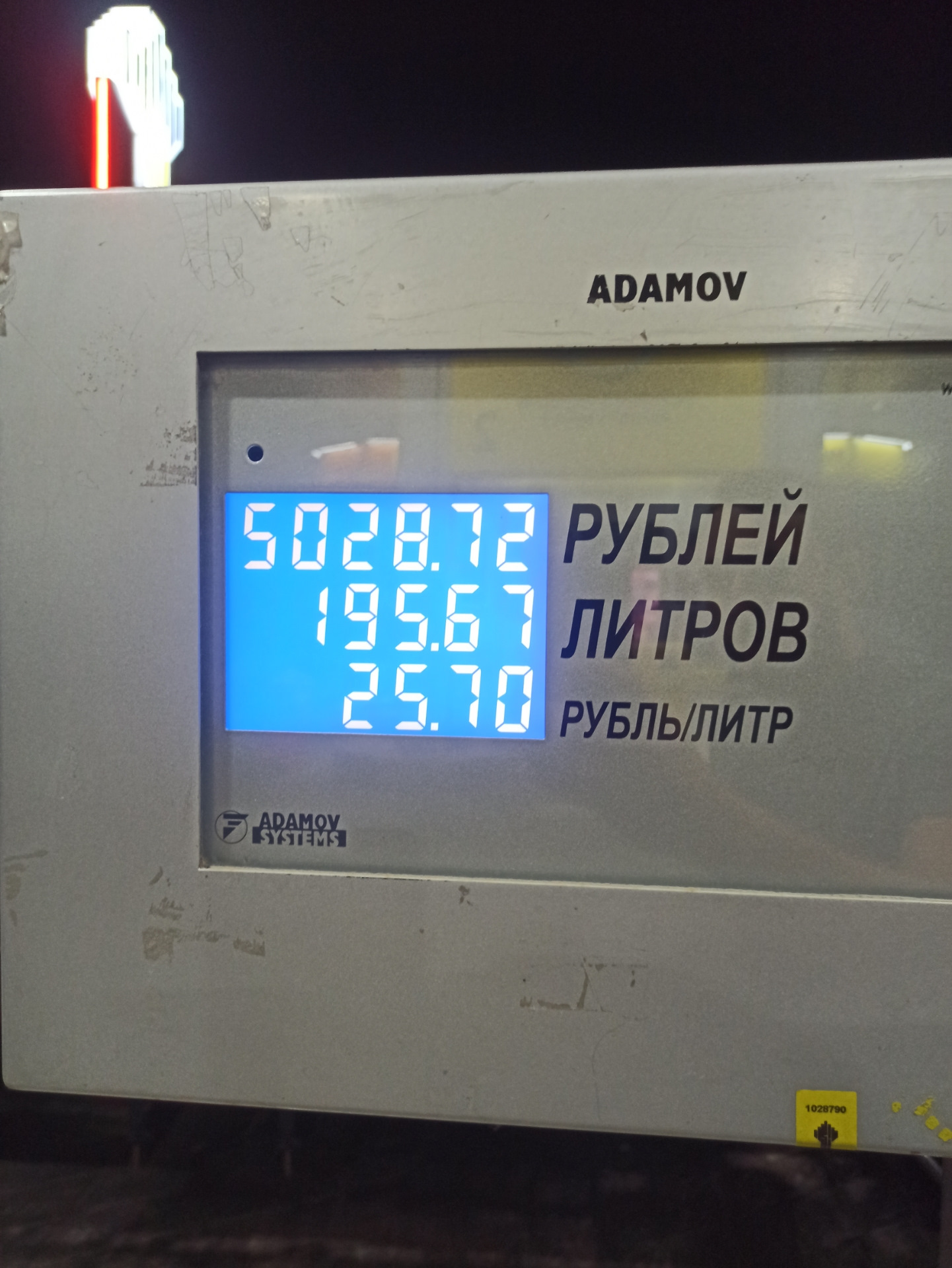

По итогу — я доволен, отключили отсечку, вмещается прям все 200, хватает теперь в 2.5 на больший пробег.
П.С. Но как можно продавать новый продукт, который должен быть конечно не стерильным, но как минимум чистым внутри, а, Балсити?
