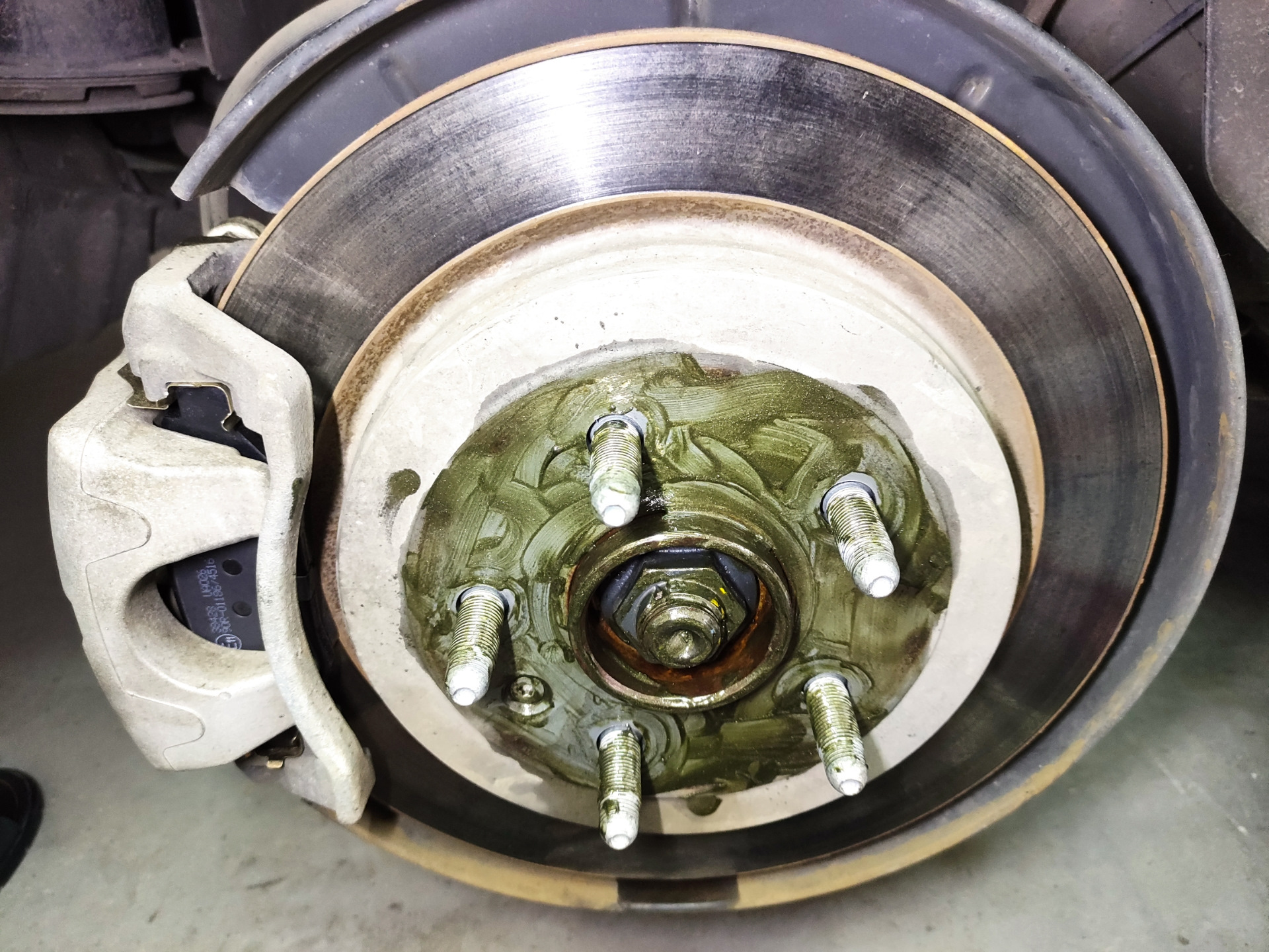

Когда гнали машинку в новый дом, я почувствовал что педаль тормоза проваливается почти в пол, при торможении уже в конце происходит импульсное замедление, присутствует вибрация на руле на скорости от 80км/ч.
Состояние тормозных колодок оказалось печальным, до 3х мм в круг. Начал поиски заменителей, т.к. оригинальные колодки стоят космических денег. На перед выбор пал на TRW. Раньше дела с этим брендом не имел, отзывы более менее, решил попробовать.
Колодки подошли, установил.
Как обычно промазал графитной смазкой все места подверженные коррозии.
По задним колодкам пришлось немного заморочиться. Увы с первого раза в размер не попали, пришлось вернуть, какой был бренд уже не важно. Во второй раз я уже полез специально в суппорт для замера размеров.
136,7 на 46мм. Подходят от Cadillac CTS.
По вин пробили заменитель от A.B.S. В этот раз пришлось даже неделю ждать под заказ.
Благо со второго раза все подошло.
Старые колодки были совсем печаль. Почему-то с внутренней стороны задние колодки были изношены по высоте не равномерно.
Перекос в 1 мм. Хотя все направляющие ходят как по маслу.
По итогу тормозим теперь с самого верха. Пока притираемся без активного педалирования. Импульсное торможение пропало, но вибрация на руле пока присутствует. На очереди резина.

Привет! задние пластины меняли уже? есть номер детали, найти не могу)
Колодки?
пластины, которые держат колодки в скобе суппорта, металлические латунного цвета
Толи они были в комплекте с колодками, толи старые оставил, уже не помню.
понял! спасибо! передние есть, а задние что-то не могу найти, на Камаро, написано от cts 08- такие же колодки задние
