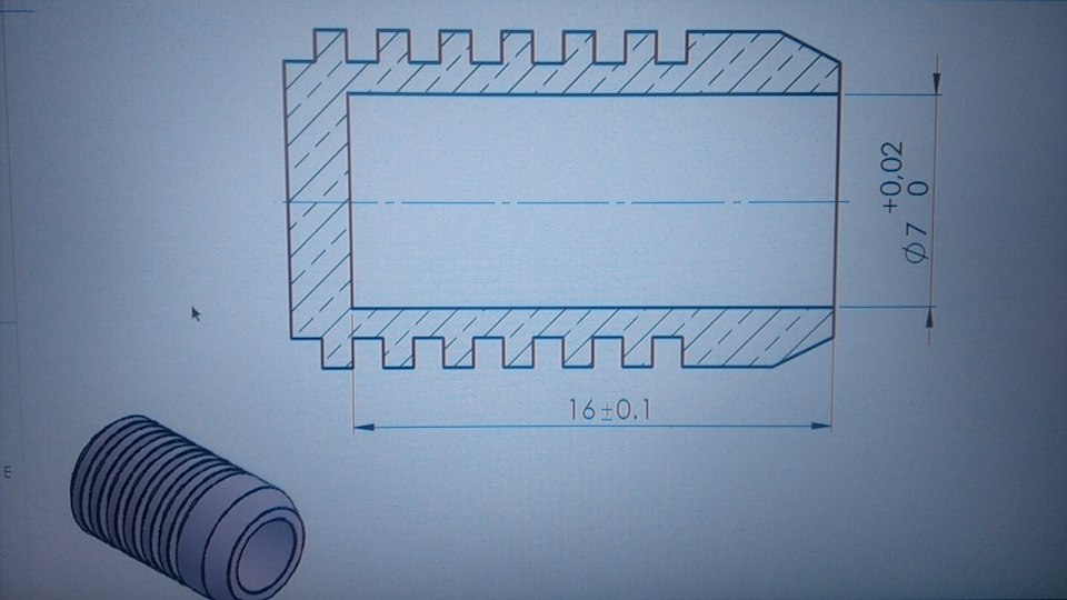

Всем добрый вечер! На протяжении последних 2х лет замечал что на холостых оборотах стоя на месте временами туго крутить руль, а последнее время ещё туже стало. Когда на месте подгазовывал руль крутился легко, из этого стало ясно что это насос, а именно подозрение легло на его клапан. Сразу хочу сказать БОЛЬШОЕ СПАСИБО Vladislav47 который в своё время выточил этот клапан, а сейчас любезно подарил его мне.
Старый клапан заметно болтался в своём посадочном месте, а новый намного стабильнее себя чувствовал. Всё собрал и вот момент запуска. И вот что я вам скажу владея машиной более 4х лет у меня никогда такого лёгкого руля небыло. Руль реально можно пальцем крутить стоя на месте. Всем удачи✊

При увеличении оборотов руль крутился легко и замена клапана решила проблему .

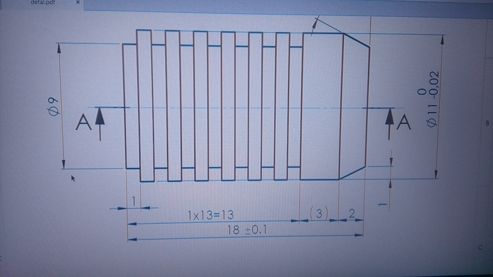

Чертеж бы в массы
AndreyKa-Kharkov
Чертеж бы в массы
премного благодарен
