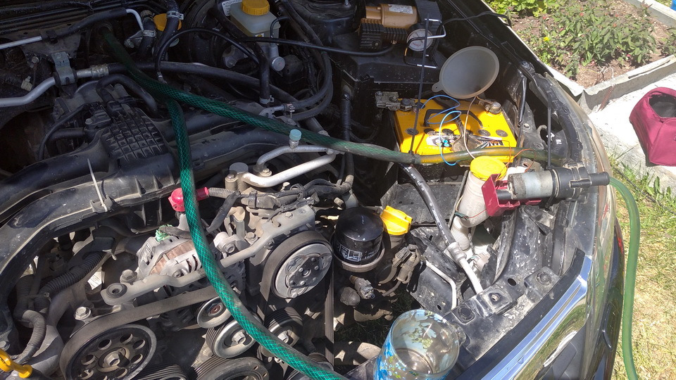

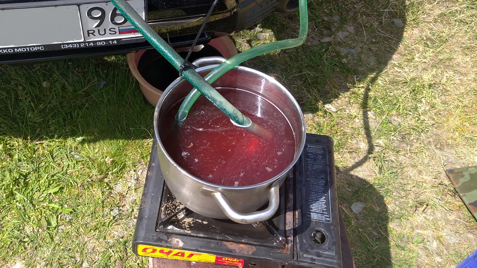

У друга взял дополнительную помпу от печки ГАЗели. Купил промывку системы охлаждения LAVR, дистиллированную воду 20 литров, антифриз Coolstream JPN. Также понадобиться емкость для промывочной жижи, в моем случае это была 6-литровая кастрюля. И газовая туристическая плитка т.к. раствор должен быть ГОРЯЧИМ. В саду из "подходящих" шлангов была собрана промывочная магистраль ))).
Работа.
Делать фотографии и описывать процедуру слива антифриза и снятия радиатора не стал. т.к. там все ОЧЕНЬ просто и интуитивно понятно. Потребуется маленькая трещотка и головки на 10 и 12, плоская и крестовая отвертка из набора, плоскогубцы, ОБЯЗАТЕЛЬНО воронка, тазик для сливаемого антифриза.
Сразу скажу что через нижний патрубок из блока и радиатора сливается ВЕСЬ антифриз. А вот из печки ему нужно помочь, я просто несколько раз с силой дул в промывочный шланг подключенный к ВЕРХНЕМУ патрубку. И так, подготовили систему промывки, нагрели воду, залили в нее промывку. Теперь опускаем в кастрюлю подающий шланг, запускаем помпу, а обратный с помощью "ваккумирования губами и ртом" даем помпе подхватить жидкость. Здесь надо быть аккуратным и не пытаться ее пить)))))

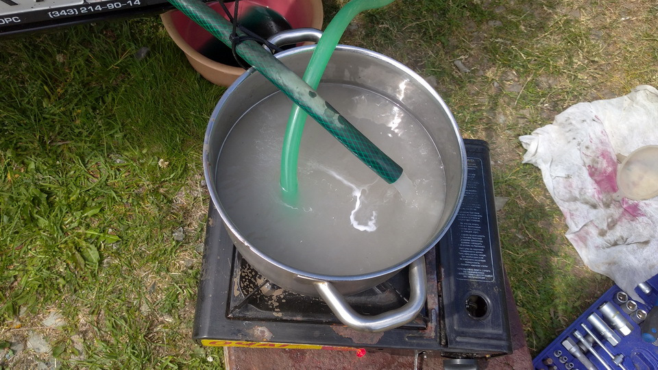

1) Гоняем горячую промывочную смесь пол часа и сливаем,
2) Продуваем печку, заливаем чистую воду, гоняем 10 мин. затем сливаем,
3) повторяем пункт 2)
Далее собираем систему охлаждения, кроме трубки обогрева дросселя, она будет у нас спускником воздуха. Заливаем ПОТИХОНЬКУ 1.5 л. концентрата, 1.5 л. дистиллированной воды, готовый антифриз. В моем случае хватило впритык. Заводим машину минут 20 греем с цикличным повышением оборотов до 4-4.5 тыс. Глушим доливаем в радиатор, а остатки в расширительный бачок.
ПАРАМ-ПАРАМ ПАМ ------ ВСЁ

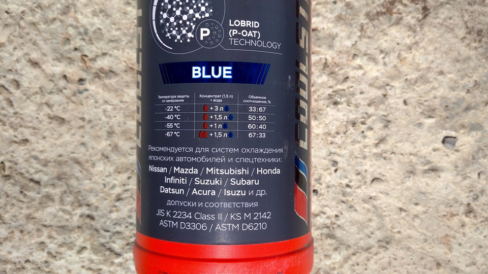

Выбор антифриза — долго подбирал антифриз который бы соответствовал спецификации залитого в нашу систему и при этом стоил бы адекватных денег. Данный антифриз ПОЛНОСТЬЮ ИДЕНТИЧЕН ЗАЛИТОМУ В НАШУ СИСТЕМУ С ЗАВОДА.
Антифриз Coolstream JPN Blue
Состояние загрязнения радиатора я бы назвал приемлемое, все не так плохо как я себе представлял.
Пятно на радиаторе не течь а пролитый на него антифриз…
Чудо конструкция для промывки печки…
Средство для чистки имеет красный цвет…
По прошествии полу часа промывочный раствор приобрел какой то молочный цвет, значит реакция прошла и что то там отмылось…
Решил сравнить цвета старого и нового антифризов. Они оказались ПОЛНОСТЬЮ ИДЕНТИЧНЫ…

привет. а промывали печку отдельно?
я имею ввиду промывочная жидкость входила сразу в печку а из печки сразу в кастрлю. ? без расширительно бочка/помпы/радиатора ?
Да, отдельно только печку…

А концентрат для чего?
Чтобы его разбавить дистиллированной водой…
То есть я просто покупаю 5+л антифриза и меняю его? И ни какой концентрат не добавляю
У меня объем системы охлаждения 8 литров. 5 литров готового антифриза, 1.5 литра концентрата плюс 1.5 литра дистиллированной воды. Итого выходит ровно 8 литров. Просто зачем мне покупать больше чем нужно, чтобы оно просто лежало в гараже? Требуемый Объем на вашей машине я не знаю, считайте сами как вам выгодно.
