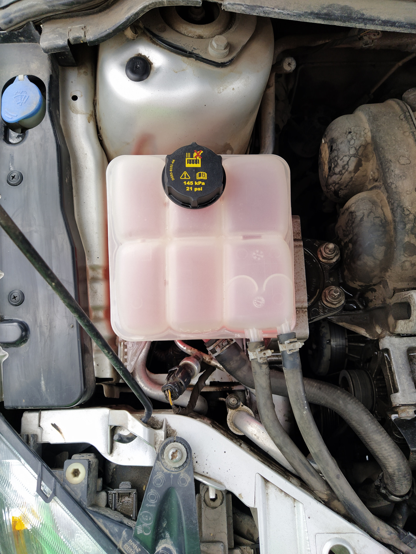

Спустя 15 лет бачок пришел в негодность. Я месяц назад начал замечать сырость на стыке нижнего патрубка с бачком, а, присмотревшись, увидел множество микротрещин а разных местах, поэтому заранее заказал новый бачок Metalcaucho 03802 и крышку нового образца Ford 5 193 938, хотел совместить замену с заменой термостата и антифриза. А на днях открыл капот и увидел мокрую опору и анифриз ниже отметки min.
Оказывается текло не в соединении шланга с бачком, а с вертикальной трещины прямо над штуцером.
Все заменил, теперь сухо.

Приветствую всех! Такая просьба, может кто-нибудь размеры бачка дать? Буду очень признателен!
Это все нужно тщательно отмывать, тем более под капотом. Антифриз очен ь едкий
Крышку рекомендую заменить на оригинал (ланд ровер) цена 250р.
Так это оригинал, нового образца www.drive2.ru/l/550065602362867832/
Вроде как доработанная)))
А понял, это скорее оригинал Мондео.
Да, мондео.
