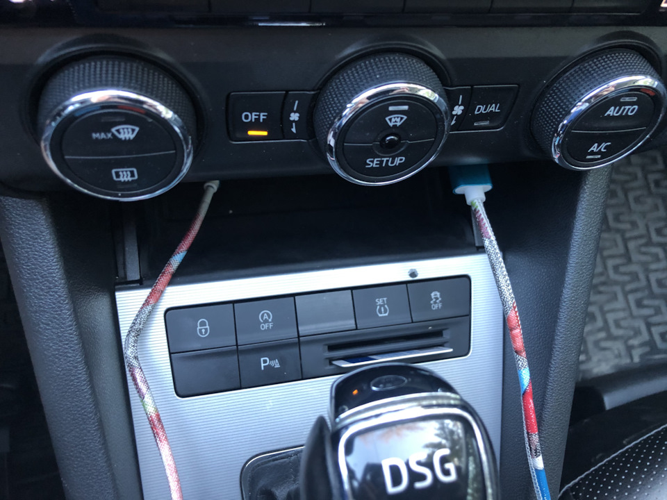

Отдельное спасибо makitaomsk за потраченное время и установку ништяков) А именно:
— зеркало с FLA (купленно в Питере, а конкретно тут: www.avito.ru/sankt-peterb…1ae_folksvagen_1862544409 ) — 11000р
— камеру ЗХ. Камера простая, с али, под маленькую ручку(13г). Где конкретно заказывал — не помню.
— блок кнопок(верхнюю часть) с клавишими отключения esp/asr и set.
— установка подсветки внутренних ручек передних дверей.

Фото изображения китай-камеры бы добавить. Динамические линии присутствуют?
Нет, линий нет. ДЛ только в оригинале.
Фото видео с камеры не делал, но в сравнинии с оригинальной на кодиаке, качество картинки, не очень сильно, но хуже.
