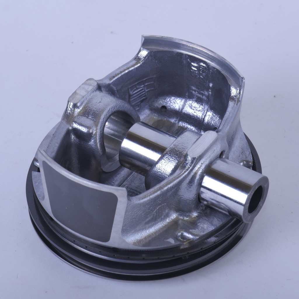

0- Какой нахер тефлон ?!
1- чтобы читать Ойл клуб, нужно понимать, что там пишут. Владеть терминологией и хорошо знать устройство ДВС.
На поршнях (не всех) с боков нанесена спец покрытие типа тефлон, от боковых задиров.
См. на фото
Это известно всем, лет так 30 уже. И этот не Тефлон .И он стоек к Димексиду.
Я и написал — типа )))))
nonconformist
вот смыло напыление…
Посмотри внимательно видео, покрытие не смыло а он его стёр щёткой. Разве что ты перед промывкой в цилиндры щётки кладёшь.
nonconformist
Димексид прекрасно смывает это покрытие с поршней.
У Вас видимо свои случаи. Но, кто мыл с умом, и пониманием, остались и при чистом моторе и при покрытие на поршнях.

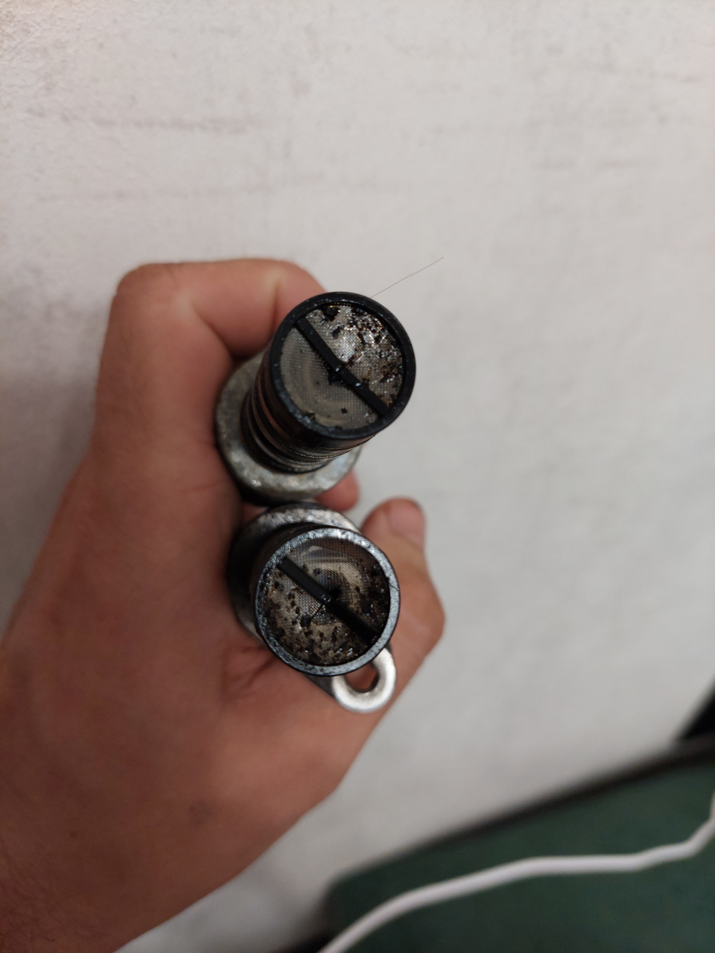

А на сетке масло приемника в поддоне проверял как дела?
Нет
как показывают там краска подымается и залепляет маслоприемник.
Выкинь их и забудь.Стандартная доработка на опелях/шевроле, избавление сетки фазорегулятора.
Всмысле выкинуть? Сетки?
Ага
Ок, выкину
www.drive2.ru/l/5829832/
Ну круглую сетку сверху все таки надо оставлять, но она у меня треснула

Выкидывать сетки только на идеальном двигателе, с частой сменой масла. Если пошел шлак, то при снятии сеток будет хана фазикам.

Важно не пускать отмытую грязь обратно в мотор. Забивается штора маслофильтра — масло идёт в обход фильтра, т.е. не фильтруется вообще.

если эти частицы лака там оказались, то с промывкой дмсо или без нее они все равно рано или поздно там бы осели.
лично у меня в сетке такое было и до промывки дмсо, даже фотки есть в бж.
я сам мыл свой двс перед капиталкой(задиры от катализатора были), чтобы не мыть разобранный в бензине. Никакой тефлон с поршней не слез, ничего не клинануло. Просто отмыло все хорошо. Все резинки были в полном порядке, которые я снимал на отмытом движке. Заливал 500мл дмсо на 5 литров масла.
Так вот и про то. Если двс загажен ему ни какой дмсо не поможет, а толтко ускорит его кончину. Ведь так вы написали?

а если этим нагаром компенсированы зазоры и выработка? в том же цилиндре, вокруг клапанов. а после отмывки будет пропускать и надо менять деталь. тоже хочу попробовать промыть, ибо кольца предполагаю, что залипли полностью. но боюсь что вымоей вообще все и придется много чего менять, которое сейчас хорошо нагаром компенсировано.
ничего нагаром не "компенсируется", это миф.
если проблемы начались, то терять уже нечего.
В лучшем случае кольца раскоксует, в худшем ничего не измениться и во время капиталки не придется мыть.
Цена вопроса не большая, а эффект просто шикарный. Главное снять краску с поддона перед промывкой.

Как вариант на Алике эти клапана рублей по 800. Я на себе не стал экспериментировать, правда, взял оригинал GM, он же INA, но за 4500.

Это краска с поддона?
Там нет краски
А что за частицы тогда? Только не говори, что это кокс. ДМСО так не моет.
