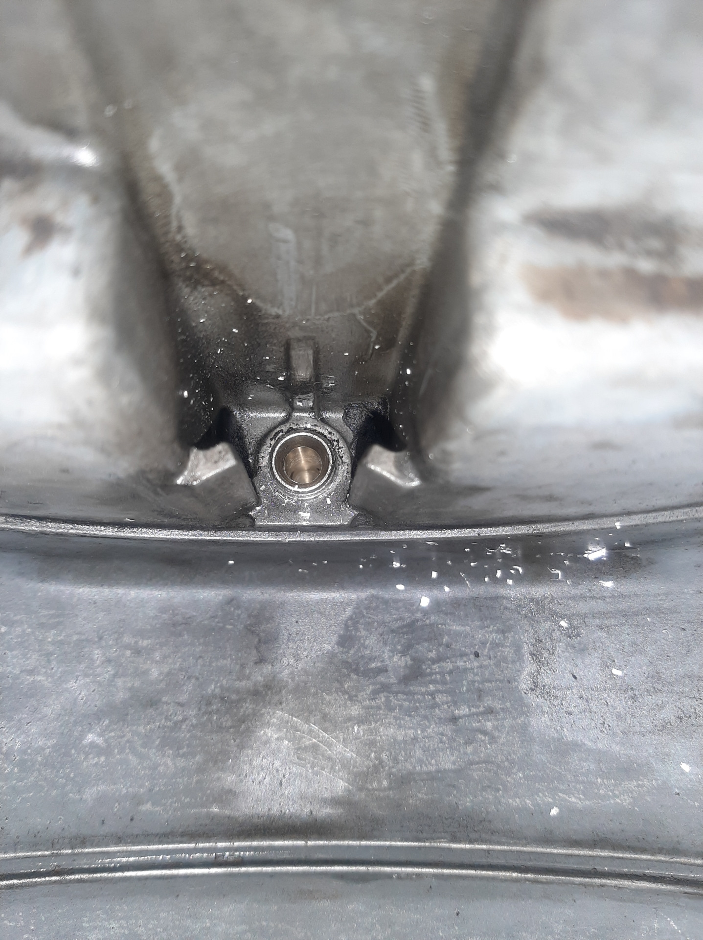

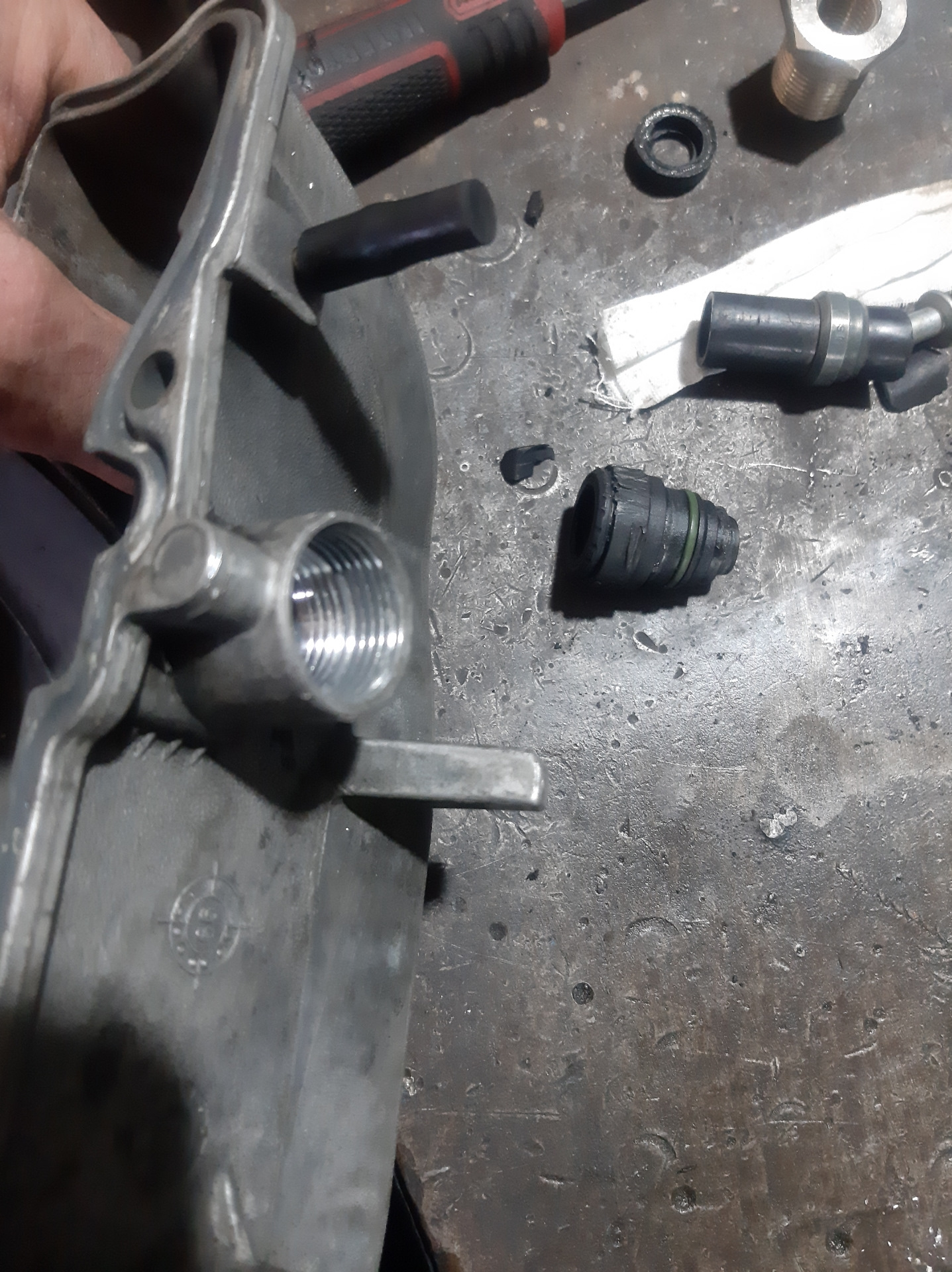

И вкрутил вот такой нипель, взял новую пластиковую трубку, феном немного прогрел и одел на нипель, также феном выгнул её только окуратно!, переламывается очень легко, также нагрел феном и одел на обратный клапан ВУТ и вставил его! Теперь трубка цельная а не с кусков и стыков!

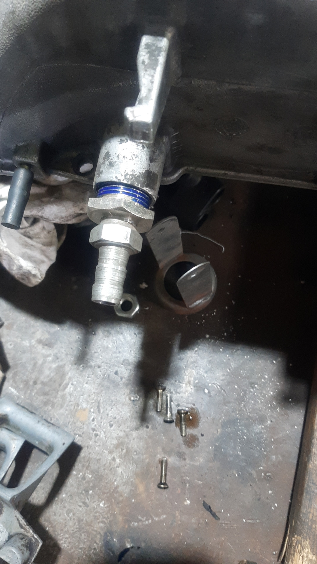

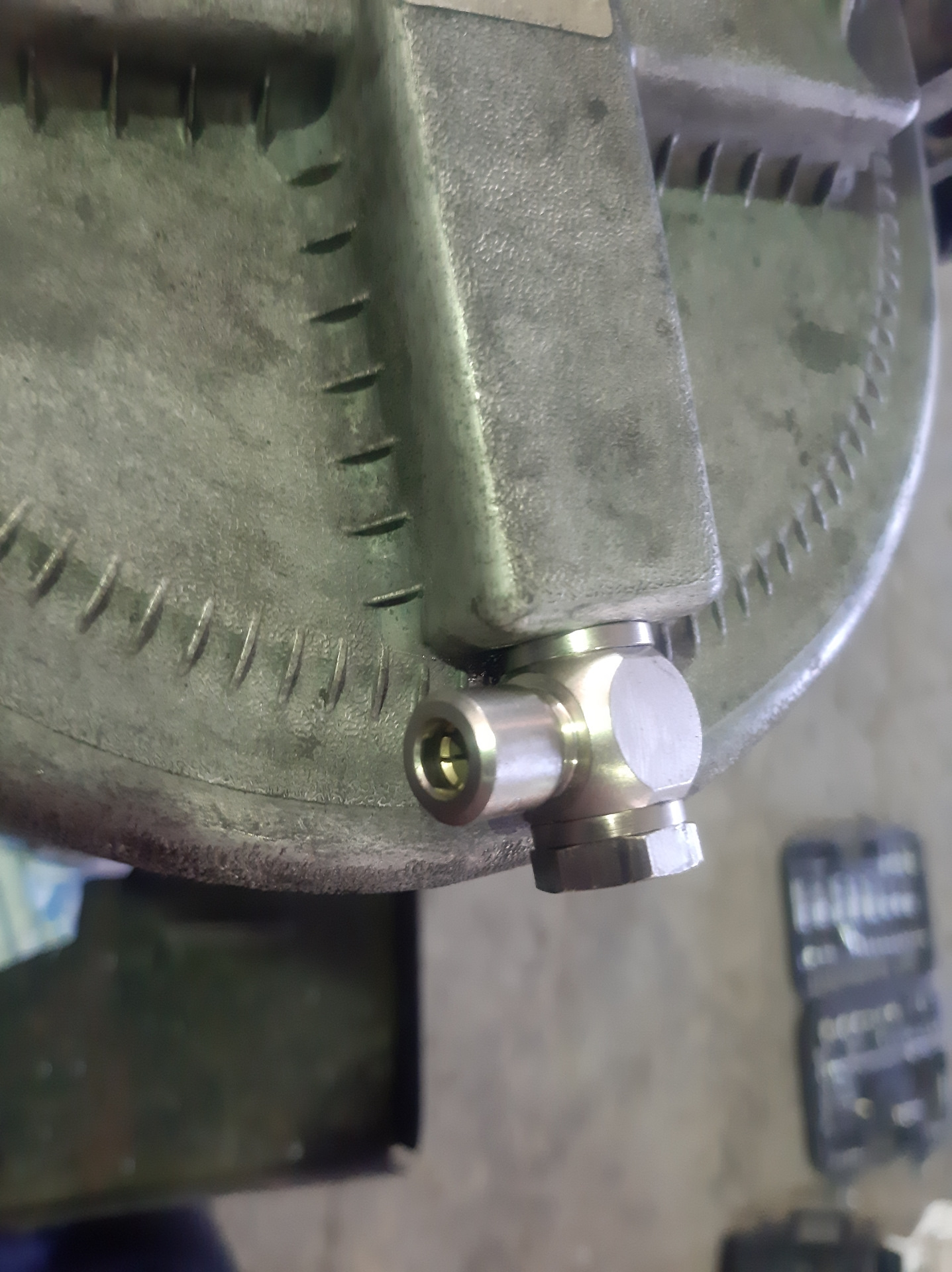

Далее есть ещё в колекторе проблемка, это переход с ресивера к клапану активатора вихревых заслонок, недолго я ломал голову, вот что я придумал!

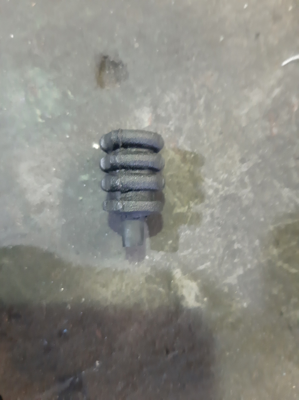

Этот шланг с посадочной частью не продается отдельно!, он у меня когда снимал колектор тупо отломался, так уж он пересох от старости и постоянно высокой температуре.

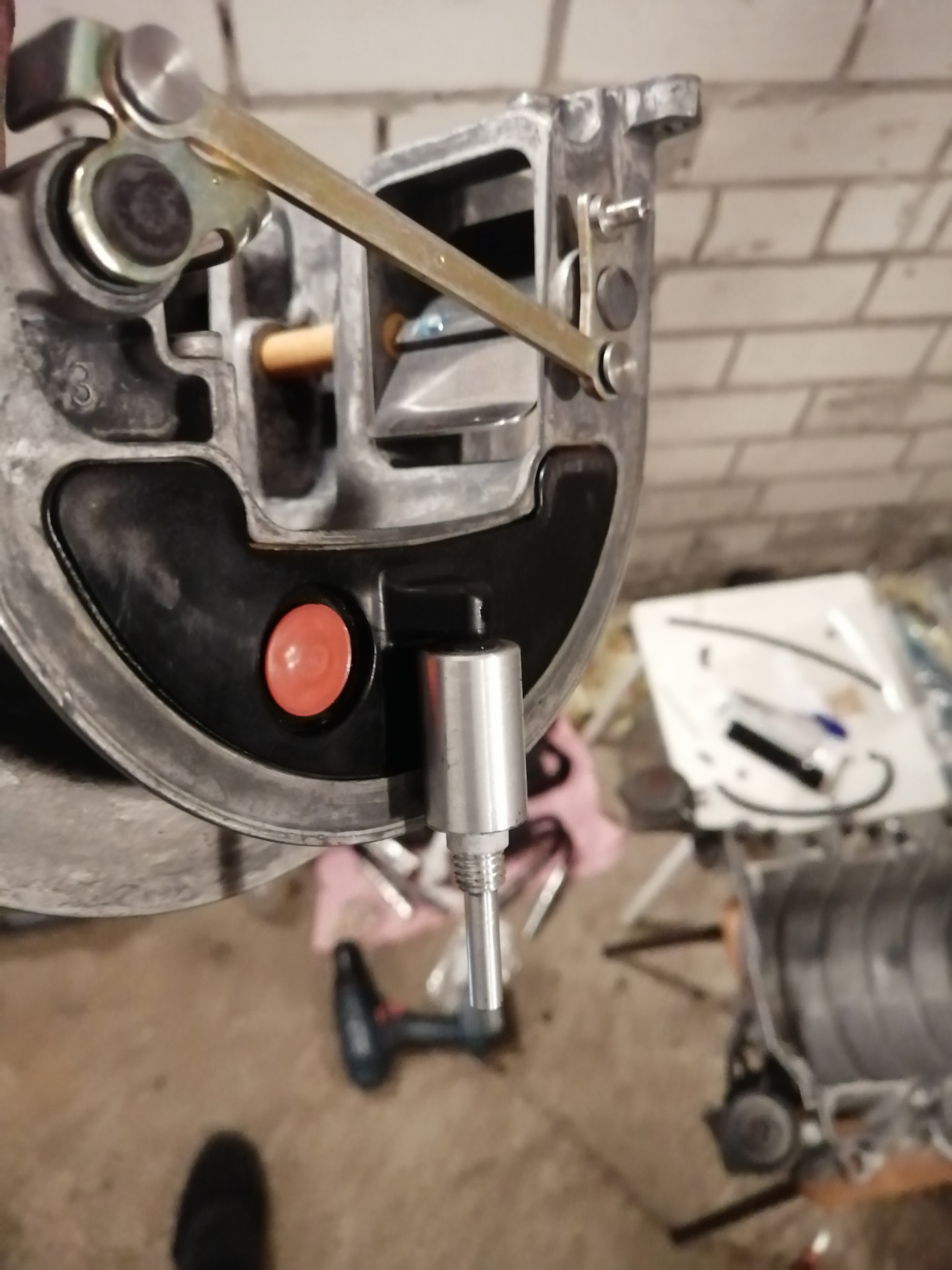

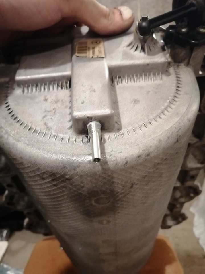

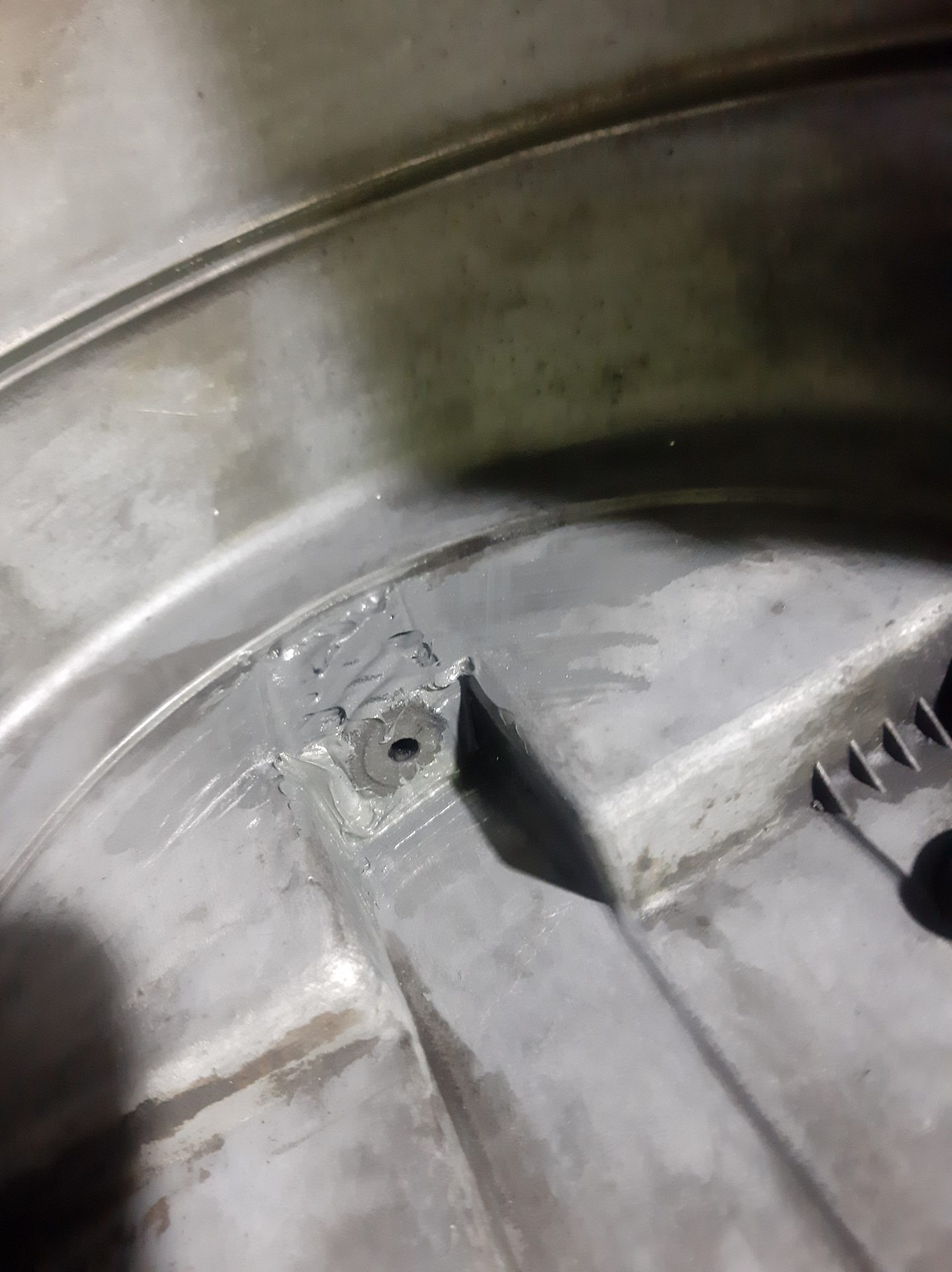

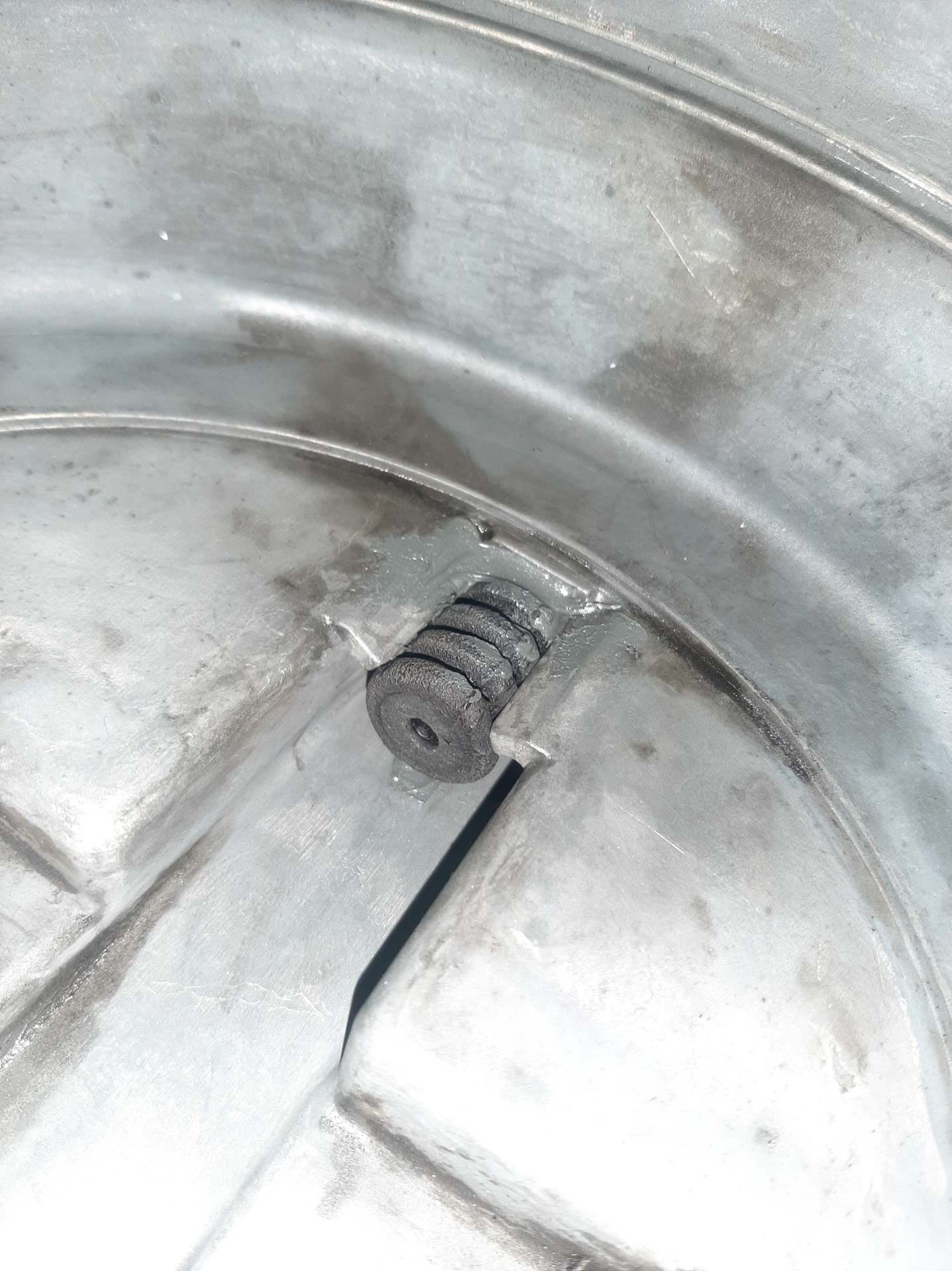

Нашол я вот такой фитинг под пластиковую трубку, нарезал резьбу где шлангочка выходит на улицу с колектора и вкрутил его туда!

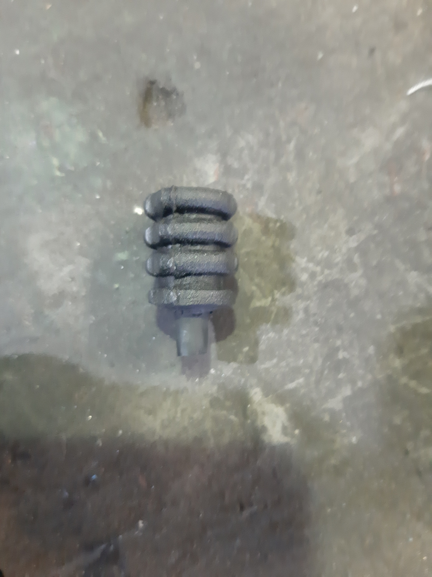

Вот как выглядит изнутри колектора фитинг, внутри он немного под конус!
То что осталось от шланга😆😆 нижнюю часть на наждаке заточил тоже под конус и срезал самую верхнюю юбку.
Помазал нижнюючасть герметиком и вставил в фитинг, на фото думаю понятно всё!
И всё это дело замазал герметиком, предварительно всё обезжырив!

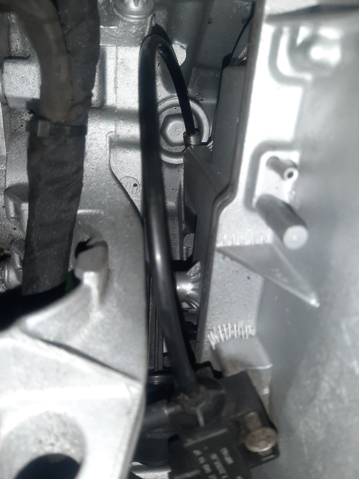

Забегая на перёд, вот как выглядит соединениеколектора с клапаном привода вехревых заслонок. Теперь никакого подсоса воздуха и запотевания не будет!

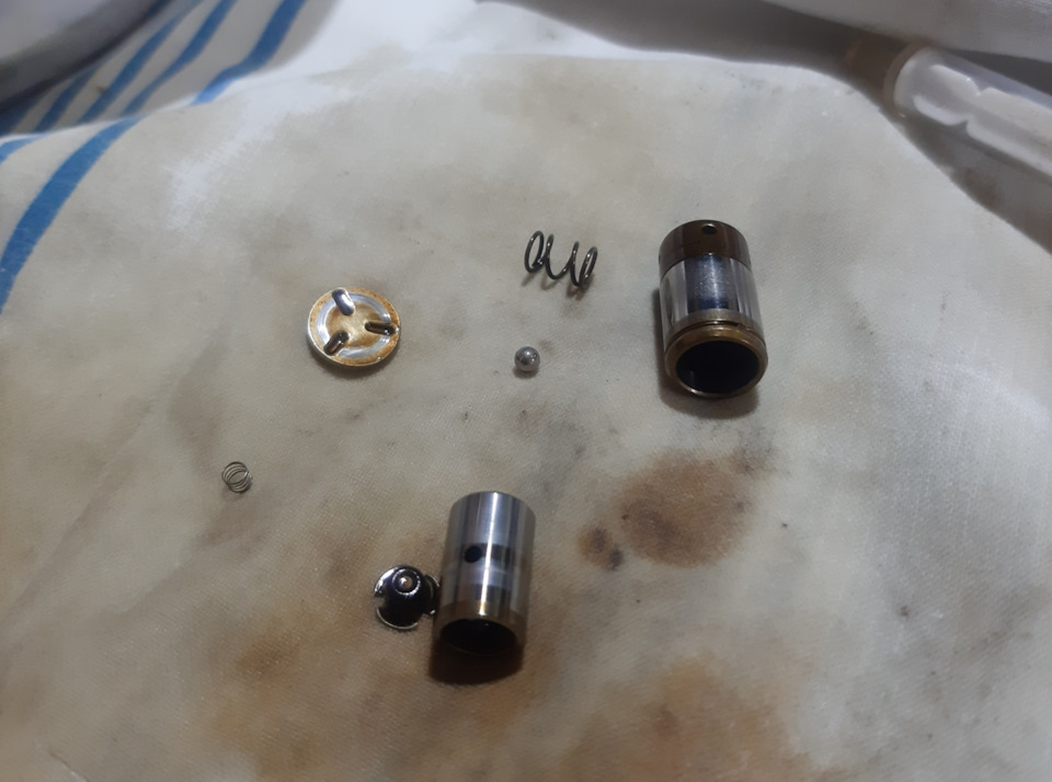

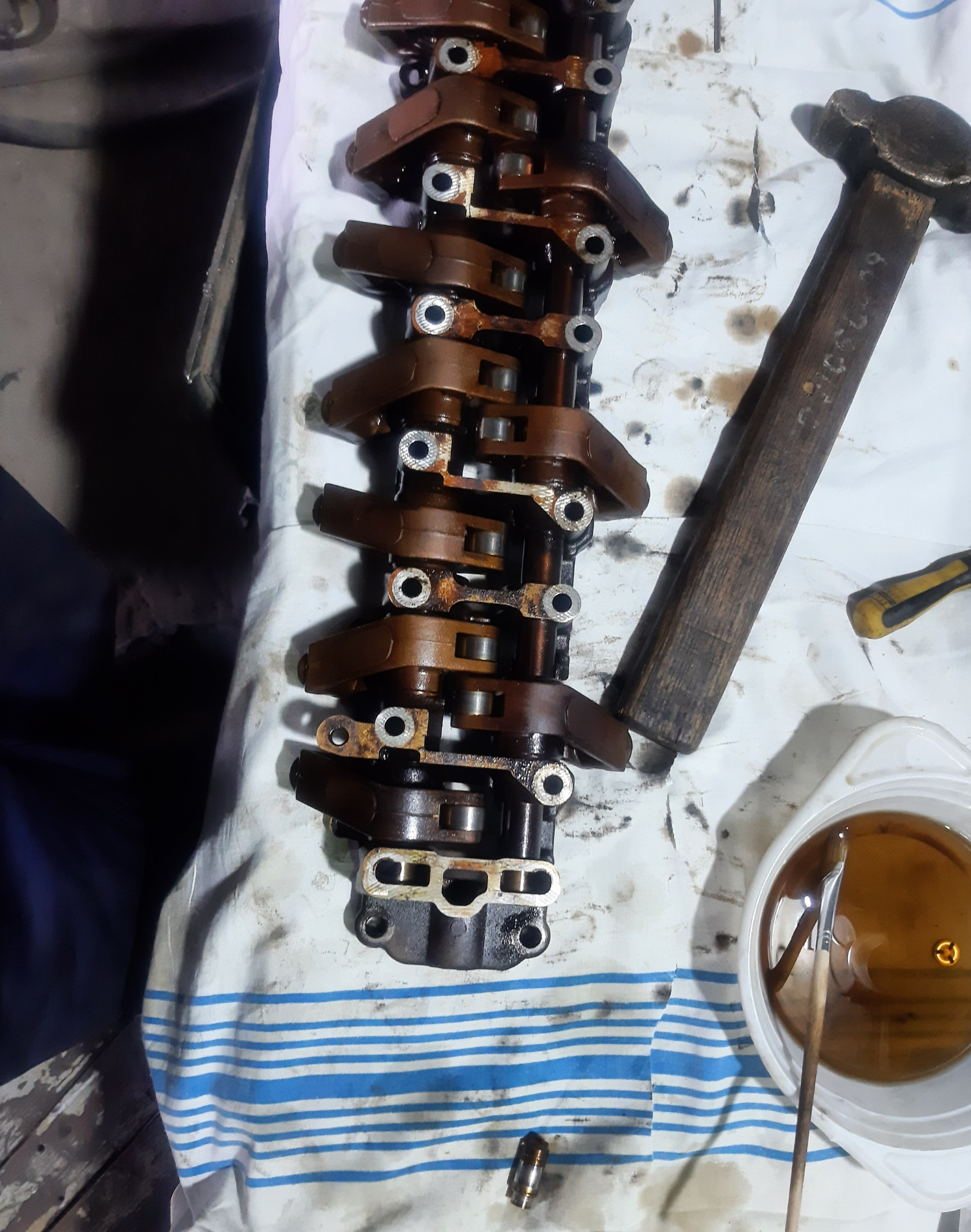

Далее взялся за чистку гидрокомпенсаторов, процес особо описывать нет смысла есть полно видео как это делать!
Вот с чего состоит компенсатор, у меня они все были рабочие я просто их перечистил, чтоб потом не мучила совесть что розбирал а их не помыл.

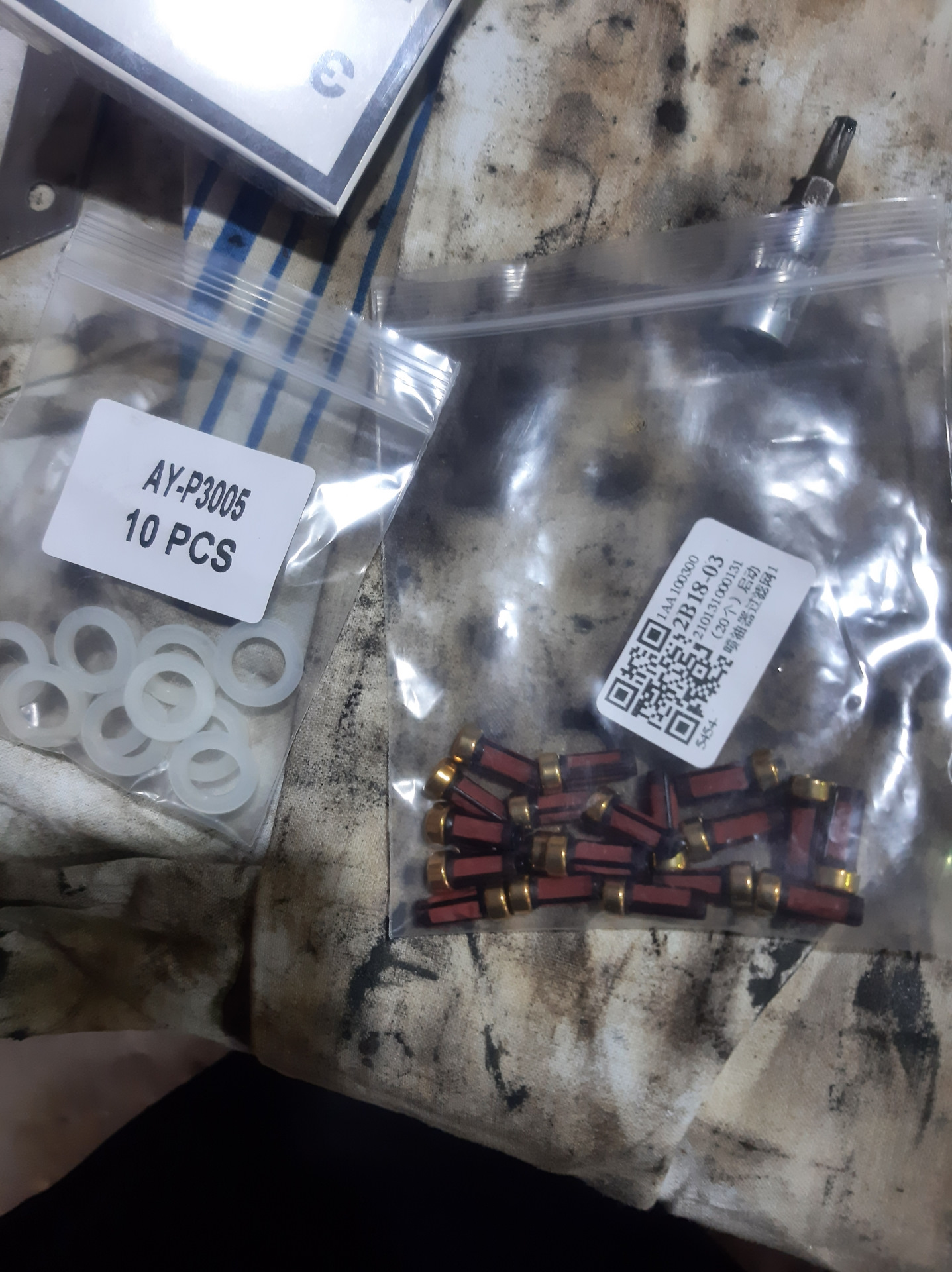

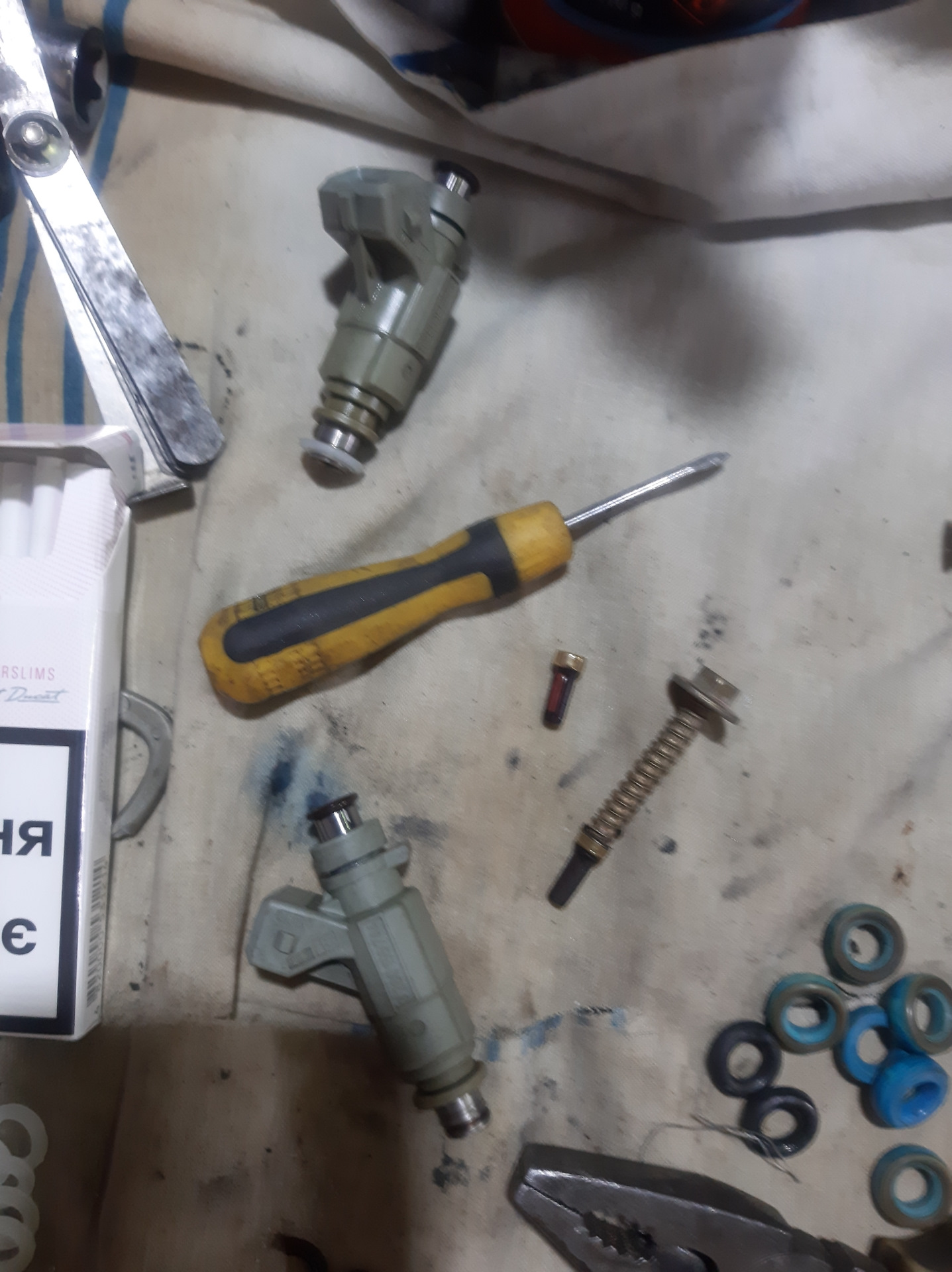

Далее взялся за форсунки, купил димексид 2 флакона по 100грам налил в казанчик нагрел почти до кипения и оставил киснуть на час предварительно вынул с форсунок сеточки!
Как менять сеточки есть тоже полно видео!
Фильтра и пластиковые колечки покупал на Алиэкспрес, стоят копейки!
Старые фильтра и новый на месте!

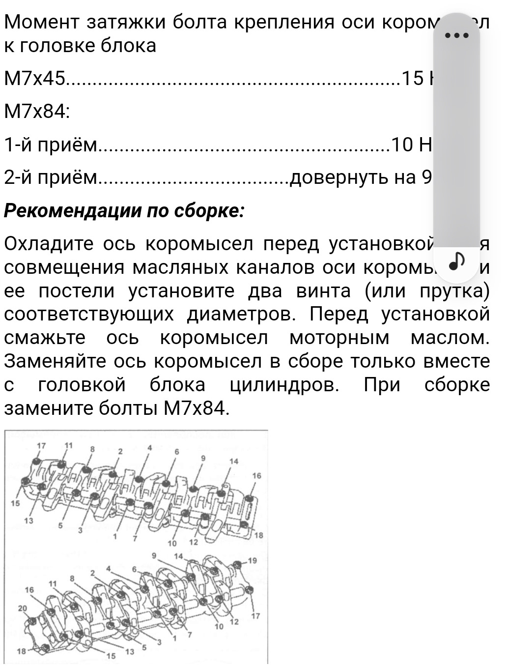

Ставим коромысла на место согласно мануалу!

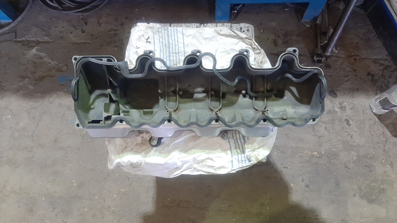

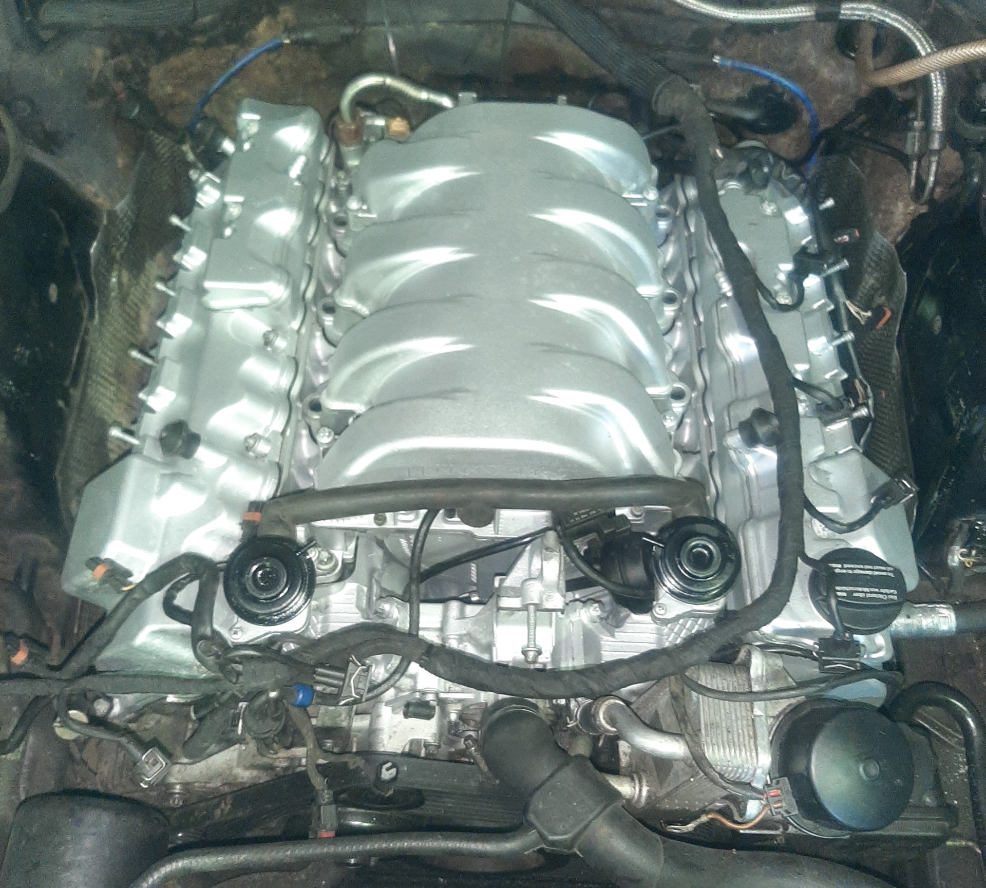

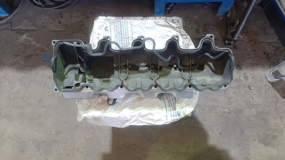

И закрываем клапаными крышками, крышки, впускной колектор, выпускные колектора, покрашены термокраской предварительно вымыты и обезжырены!

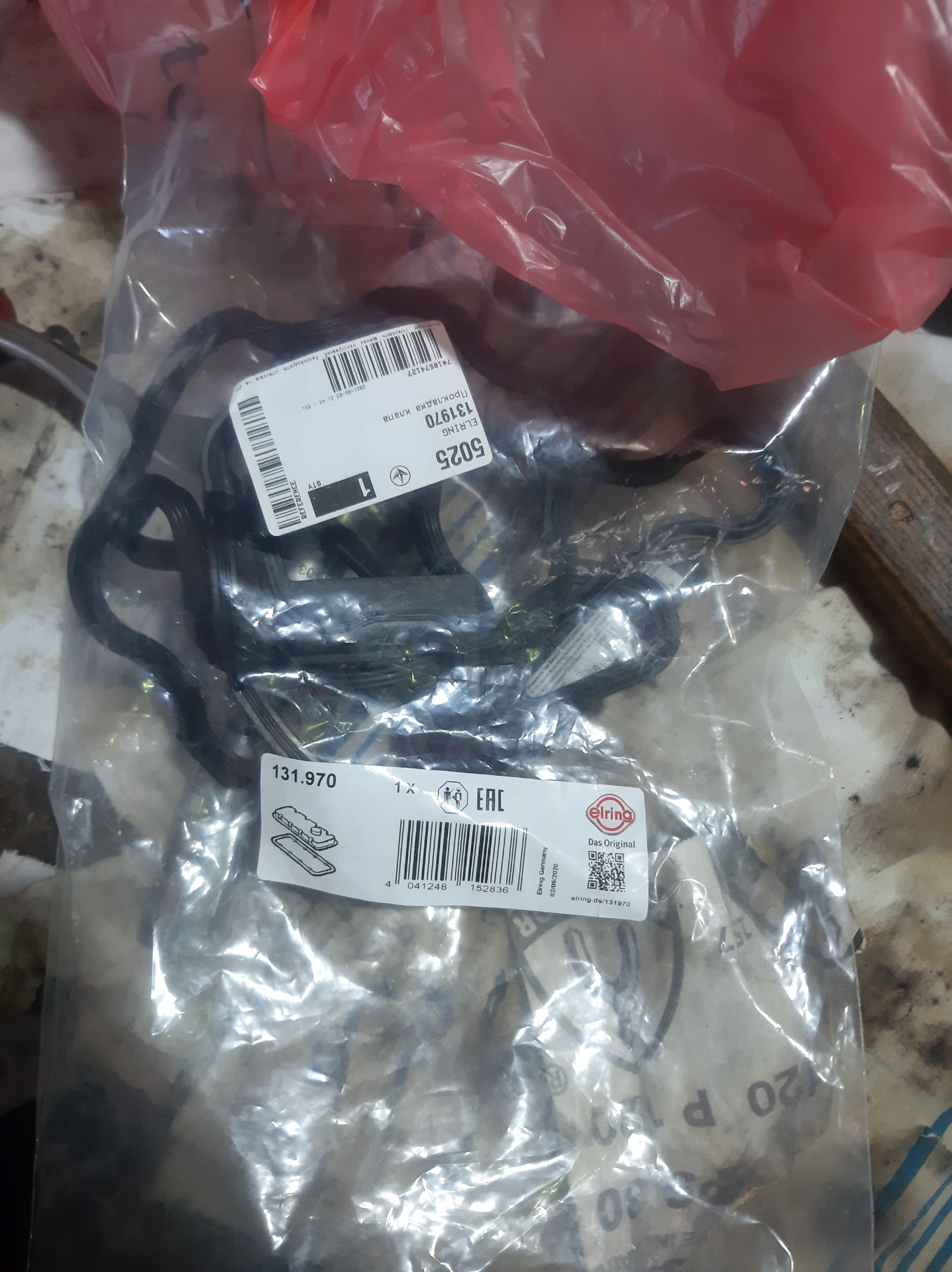

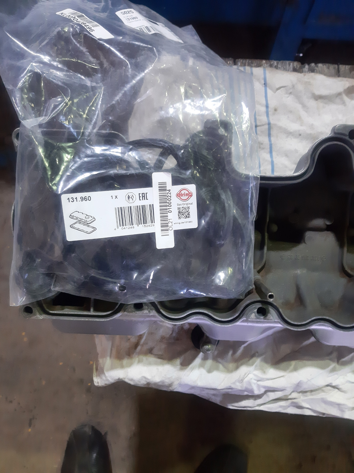

Прокладка клапанной крышки 1
Прокладка клапанной крышки 2

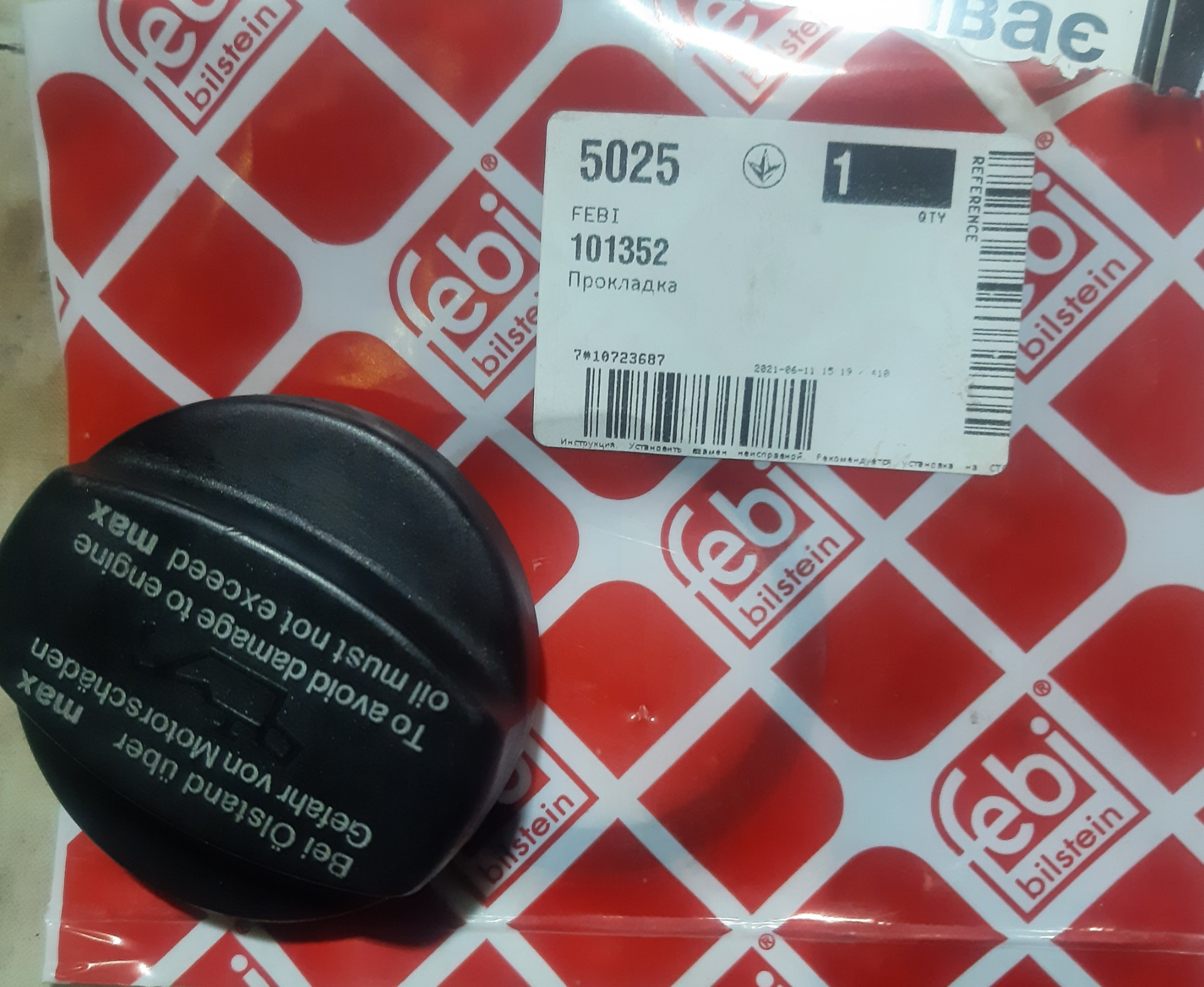

Прокладка заливной крышки!

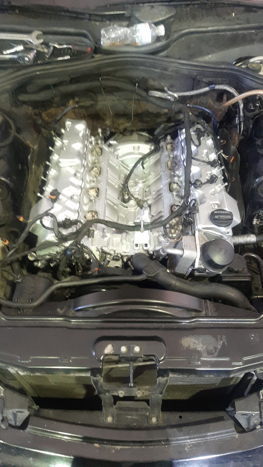

Крышки на месте!
Впуск наместе!
Далее форсы и.т.д… И долгожданный момент🤗🤗 старт, но машина сразу не завелась, только за второй раз начала схватывать и с третьего раза запустилась! И ооооооо я не услышал шуршания цепи мотрчик работает ровненько и тихонько, прокатился немного, машина реально ожила! Ощущения описать не могу! Вот такая работа проделана за недельку отпуска😆😆😆 всем удачи! Видео работы двигателя

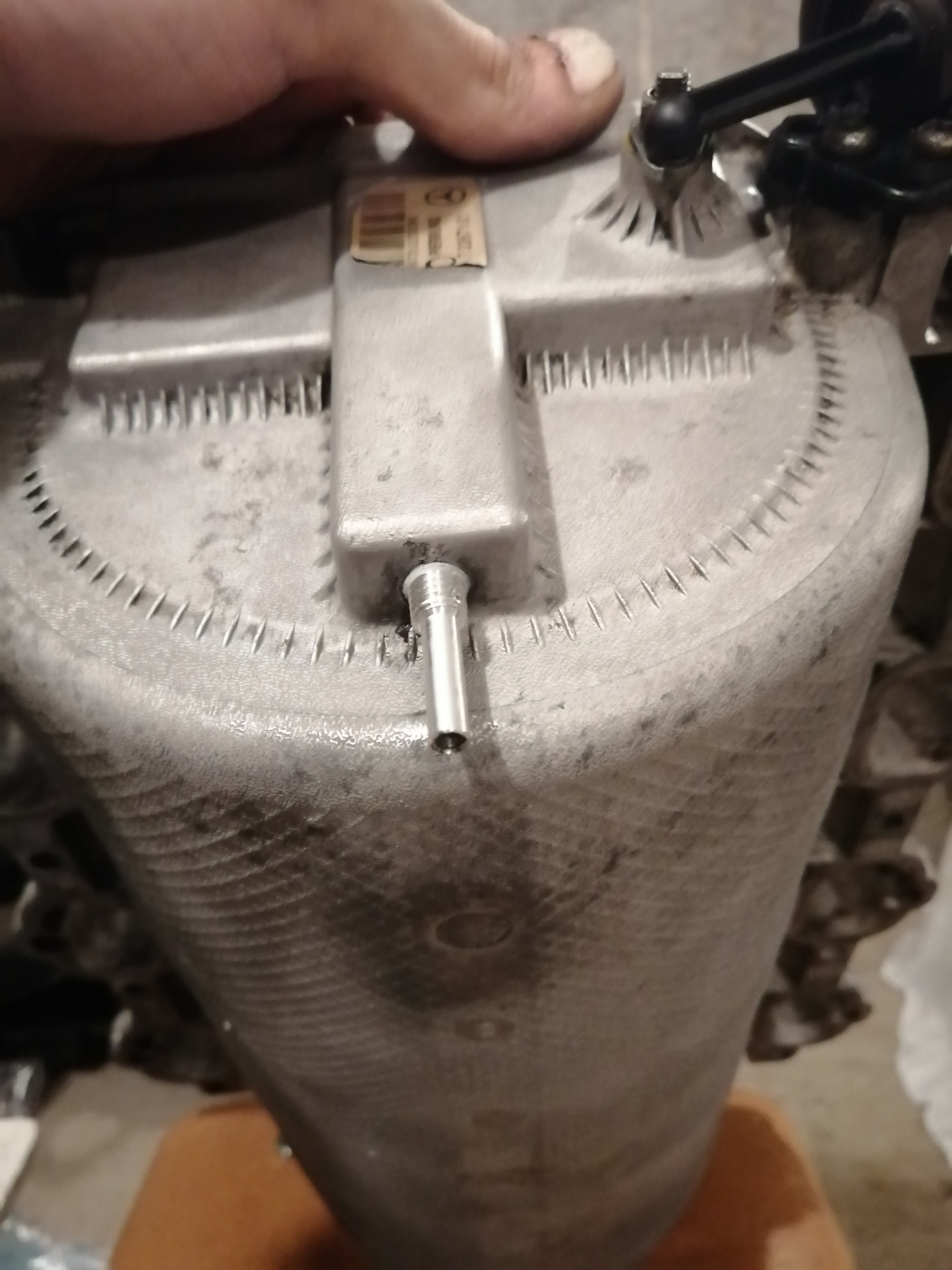

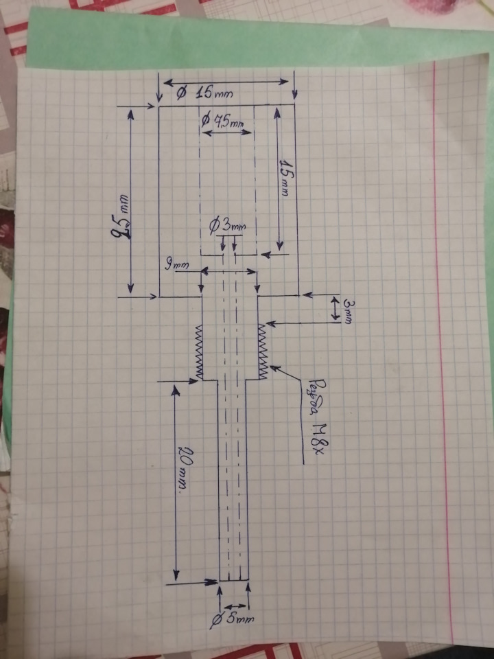

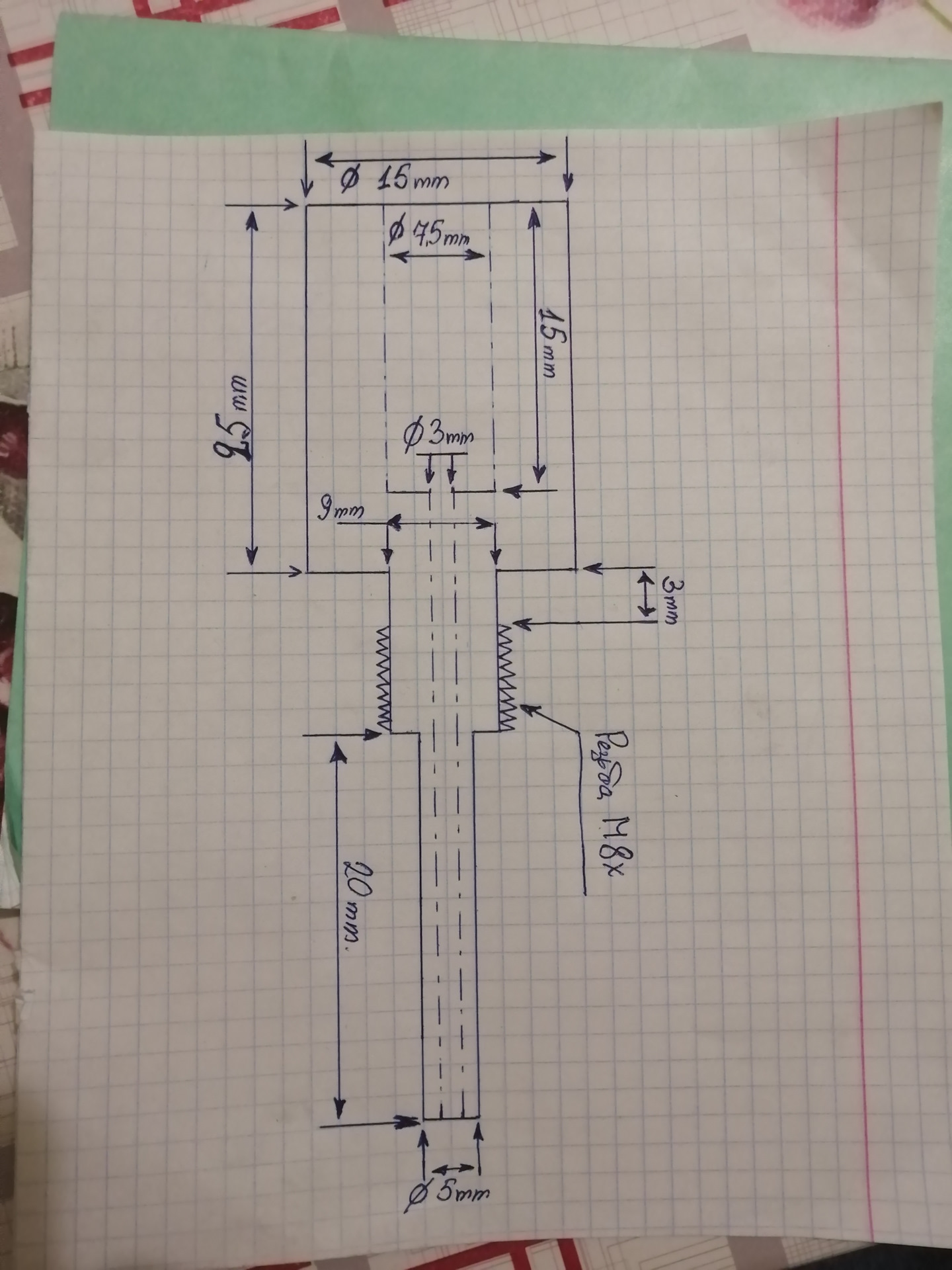

Чертёж от руки! Делал в точь точь по нему. Может пригодится кому)
И на гаечку крепится! Гайки нет на фото.
Я так обошёл эту мерзкую трубку)
Ну двигатель выглядит очень свежо, после проделанных работы, вид нового 👍🏻Классно
Спасибо самому приятно теперь капот открывать✌
