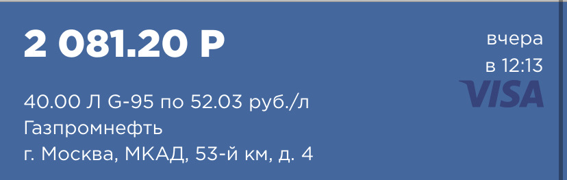

Решили мы значит съездить на Сычевские карьеры. По пути на МКАДе на Газпромнефти заправил 40л G-95, так как обычного не было (заливался). Дальше шёл по Новой Риге 100-150, все ок. В Сычево покатались по карьерам, без жести и песка, в основном по разбитым грунтовкам, искупались. Обратно ехал также 100-150, после чего упёрся в жесткую пробку на 30 мин. Практически сразу после пробки когда все опять поехали 130, машина перестала реагировать на педаль газа, одновременно появились потряхивания. Удалось съехать на обочину, минут через 5 с трудном завёлся. Дальше ехал так километров 40 переодически теряя мощность, через каждые 10 съезжая на обочину и заводясь заново. Доехал до Татнефти, залил там 20 литров 95го, после чего поехал в принципе без проблем. Сегодня тоже все ок.
Вопрос: это мне на ГПН какого-то говна залили?
