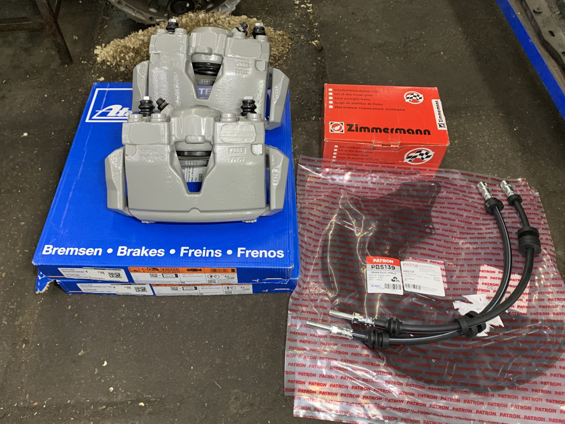

Комплект состоит из:
1. Перебранные суппорта — 2шт. (Диаметр
поршня 57) 8T0105N, 8T0106N
Защелки 8K0615269A
Аналог 901845 Френкит
2. Передние тормозные диски 340/30 АТЕ — 2шт.
24013002251
3. Тормозные колодки Zimmerman -комплект.
4. Грязезащитные щитки — 2 шт.
левый — 5Q0615311F
правый — 5Q0615312F
5. Тормозные шланги 4G0611707J

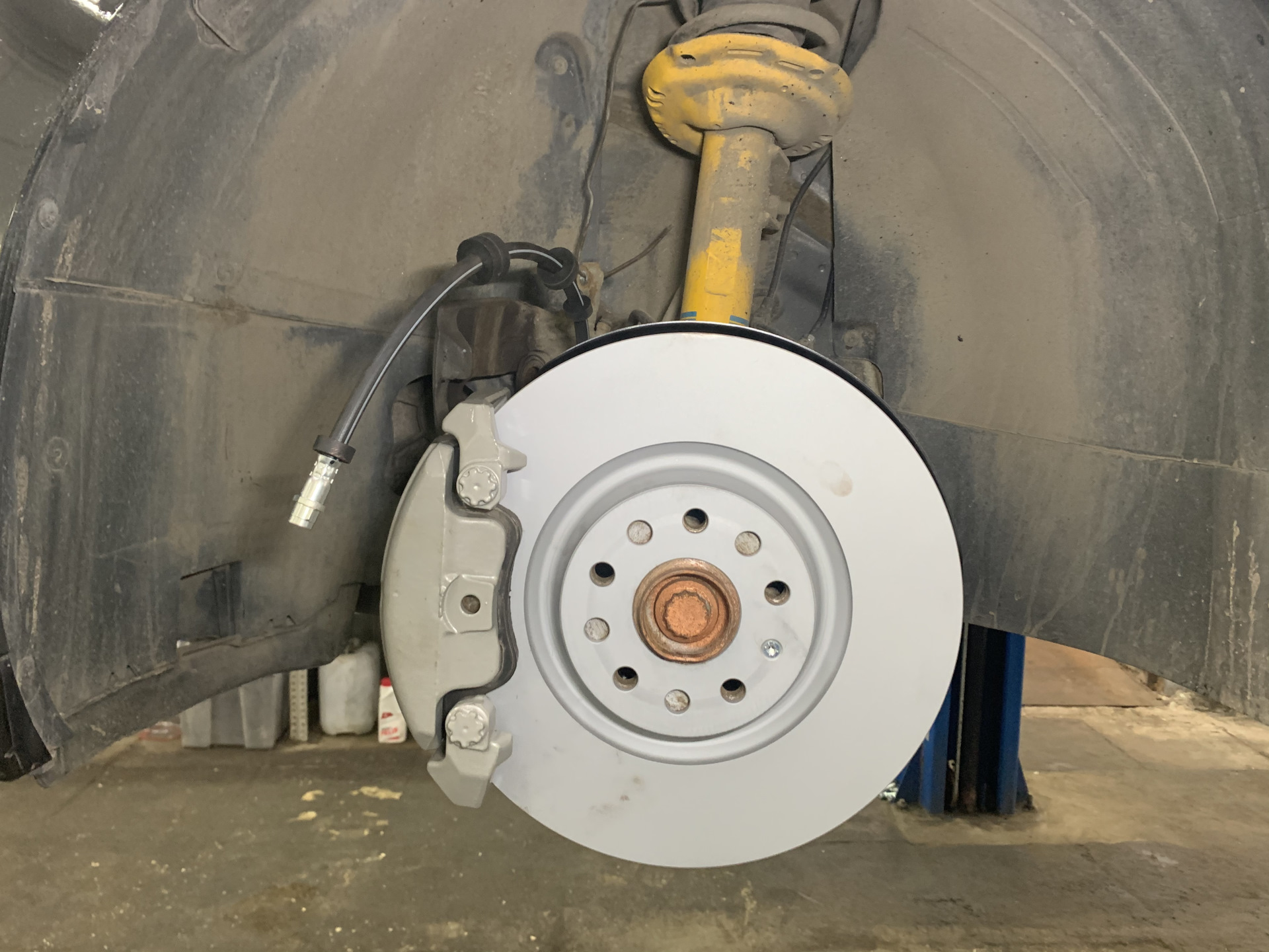

Цвет покраски выбирал сам. Яркие цвета не рассматривал, не хотелось.
Вообщем, забрал я свой комплект и довольный помчался в сервис закидывать машину на подъёмник))

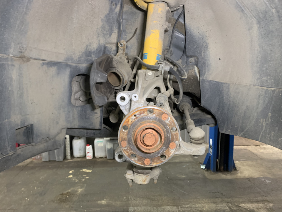

Далее начинаем работы. Впринципе, ничего сложного нет, менял сам с напарником.

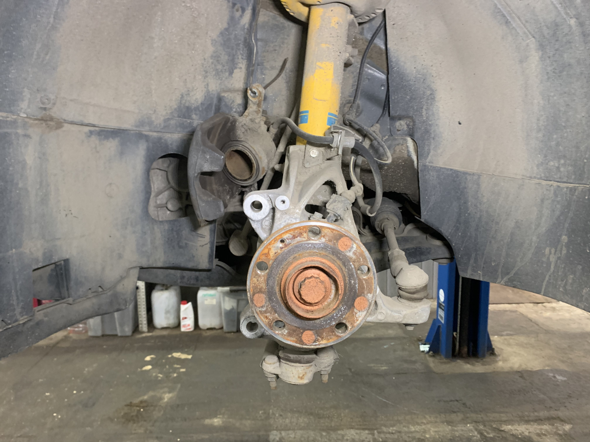

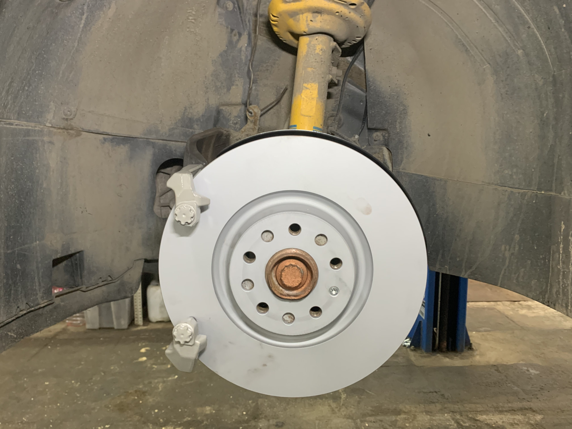

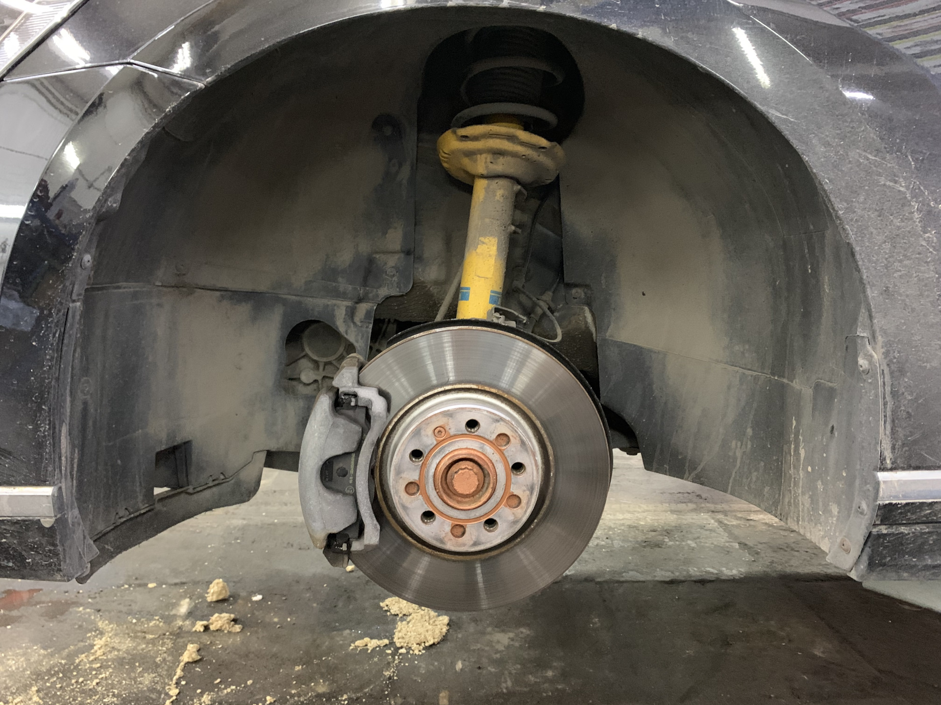

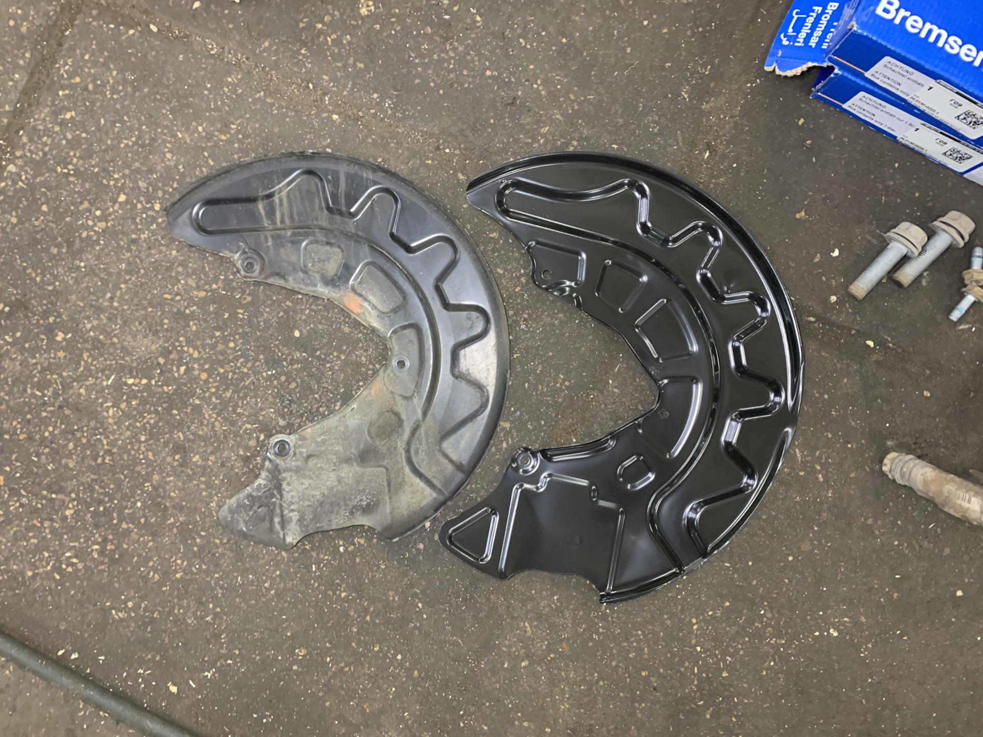

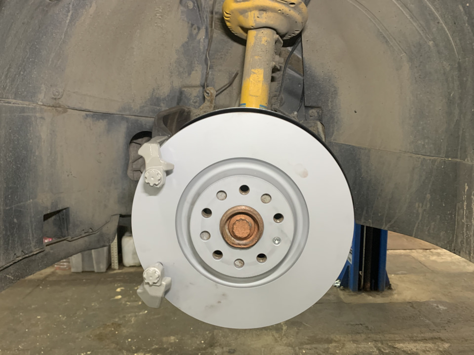

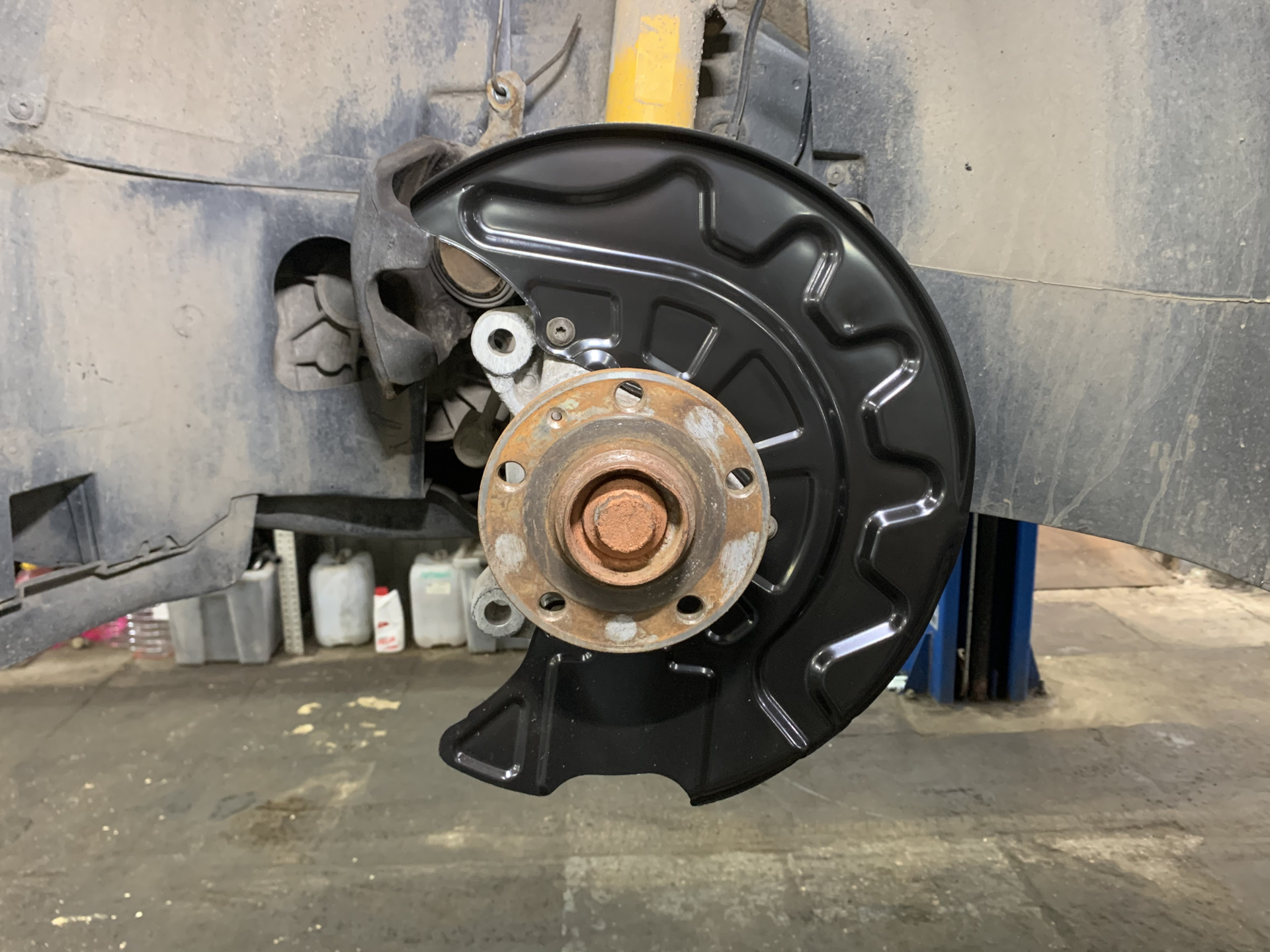

Первым делом скидываем суппорт, снимаем скобу суппорта, диск, колодки и грязезащитный щиток.

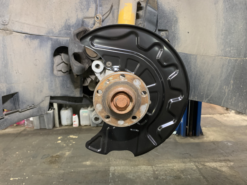

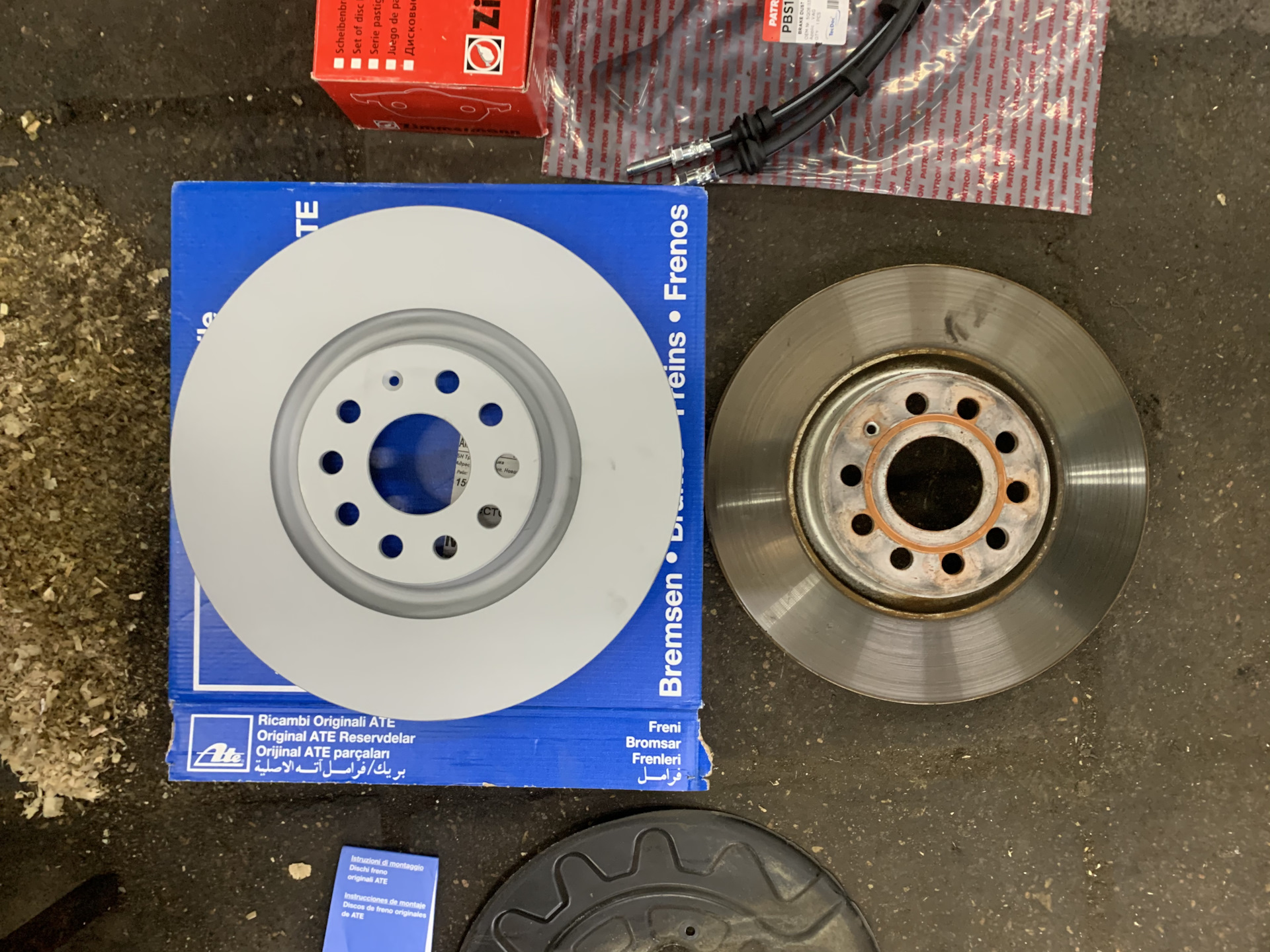

Далее устанавливаем новый грязезащитный щиток большего размера. Но для начала любимые всех фотки сравнения)
Далее снимаем с суппорта скобу, устанавливаем ее и также устанавливаем новый диск 340
Ах, да. Всеми любимые сравнения)
Смазываем усики новых колодок, устанавливаем их в суппорта и крепим к скобе

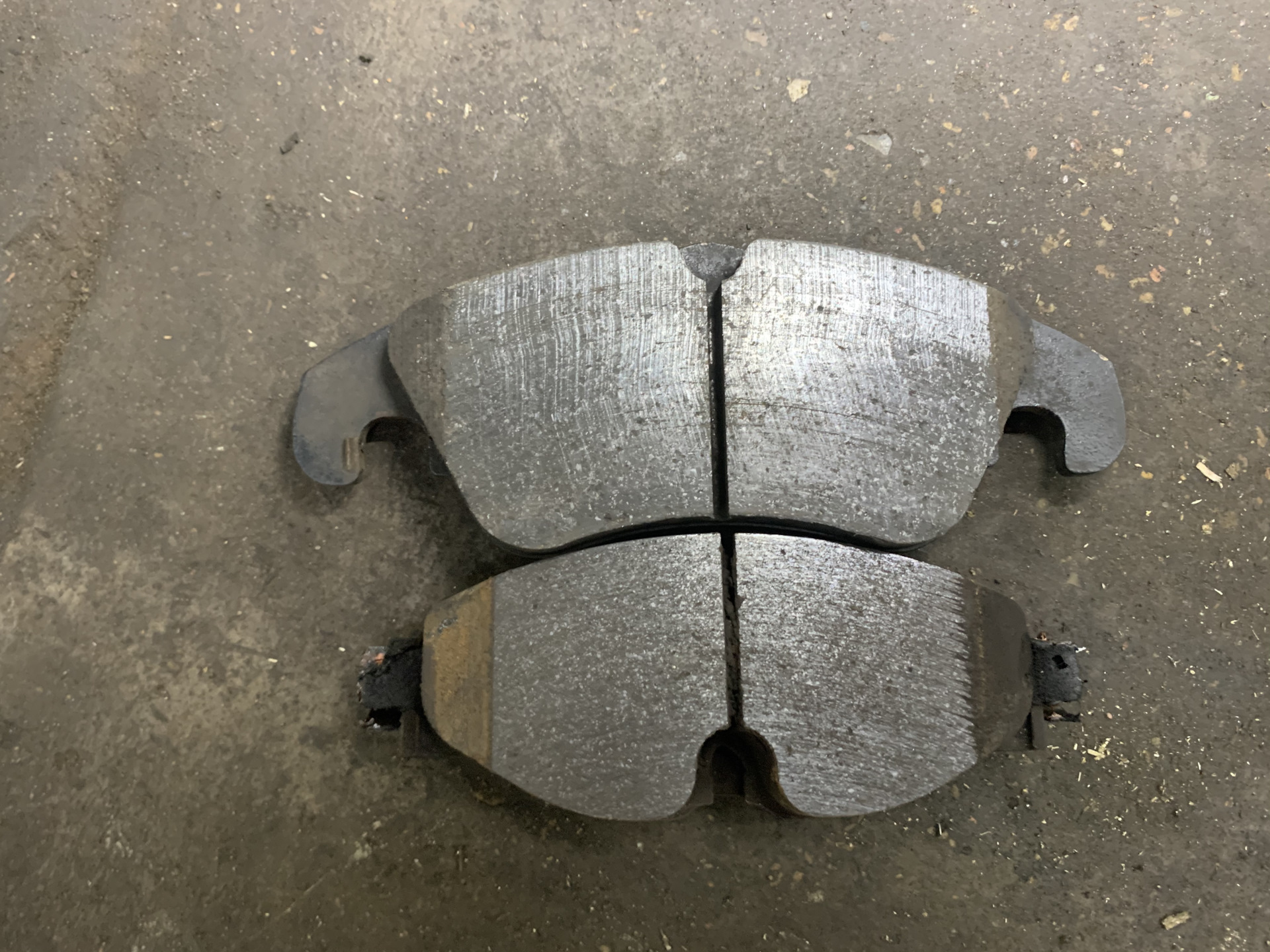

Так. Теперь отступление по поводу колодок. Колодки у меня были не новые, с износом 5%. Многие любят подобнее фото сравнения, поэтому выложу для них, хотя из курса физики площадь колодки не влияет на тормозные характеристики.

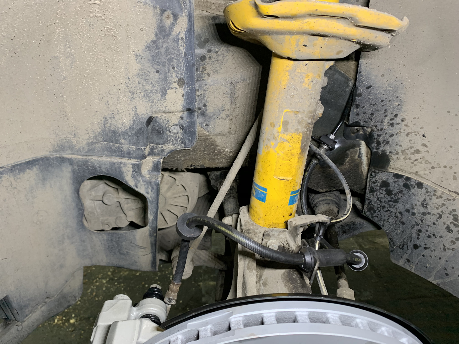

Работа почти выполнена, я уже предвкушал обкатку, но не тут то было. Штанги, которые мне дали в комплекте, оказались сильно короткими, и не подошли. Связался с продавцом, он согласился поменять на боле длинные на следующий день.
Обратно перекидывать суппорта и ехать домой делания небыло, поэтому оставил машину ночевать на подъемнике, а сам вернулся на следующий день)
День второй.
Патрубок были привезены, и я сразу же занялся из установкой)

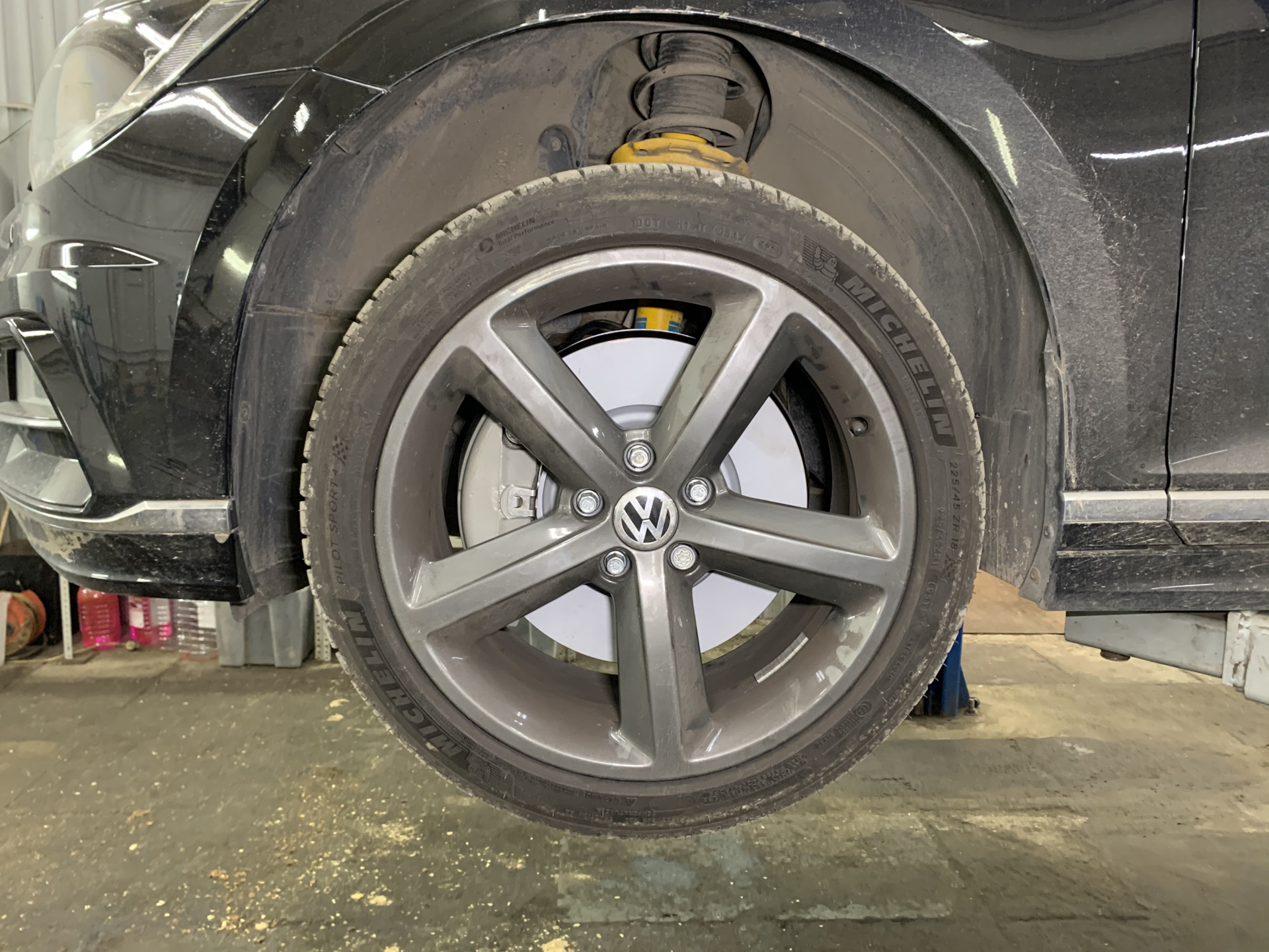

Дальше томить вас не буду, я просто выложу уже наконец готовый результат!)
УРА!
Сказал я сам себе и отправился на обкатку. Но тут меня ждало разочарование. Педаль тормоза проваливалась практически полностью в пол, но новые тормоза схватывали еле-еле. Понимаю, что новые диски требуют обкатки, но такого эффекта быть не должно, как мне кажется.
Блок АБС я не перепрошивал.
Что ж, пишите комментарии как вам проделанная работа и цвет суппортов. А также советы уберёт ли прошивка блока АБС проваливающуюся педаль тормоза?

Вообщем. Проблема с ватной педалью пропала. Теперь тормозит просто шик) Единственное, т.к. я не менял задние суппорта, то морда теперь чуть клюёт вниз. Не скажу, что это напрягает как-то, просто заметил.
По поводу замены задних пообщался со специалистами. Говорят, что кивки да, пропадут, но разницы по торможению ты практически никак не ощутишь. Поэтому с задними решил в дальнейшем не заморачиваться)
Так а в чем проблема то была?
Прокачали тормозуху, притерлись диски и все стало хорошо)
