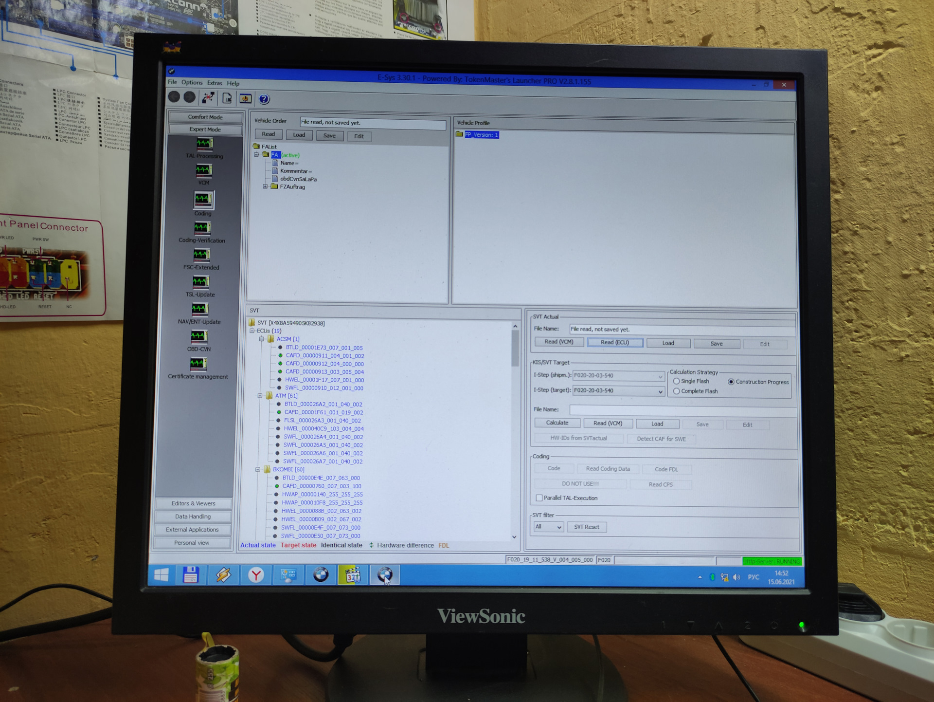

Все работает) есис и иста
Час висел на шнурке: не греется, не отваливается коннект
