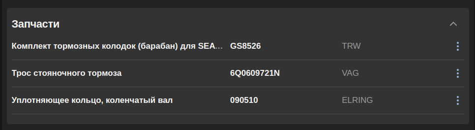

Запчасти на фото: 160089, 6Q0609721N
В процессе диагностики мастер сказал, что тросы закусило, и надо новые. Взял оригинал, чтоб уж капитально. Колодки TRW, чтоб тоже было нормально. Теперь ручник работает и торможение в целом улучшилось.
Еще надо поменять правый передний брызговик, предыдущий был сломан на морозе )
Ну, и как-нибудь до холодов, парочку SNR'овских ступиц, чтобы работал ABS.
Диагностика 350 р.
Колодки TRW GS8526 1700 р.
Трос стояночного тормоза VAG 6Q0609721N 2 шт. 2760 р.
Работы по замене 1500 р.
Итого: 6310 р.
Запчасти на фото: GS8526

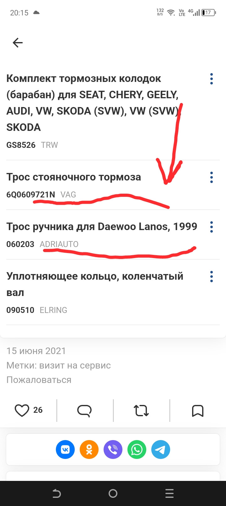

Пружинки не брали?
До этого ставили новые пружинки взамен сломанных. Когда меняли поршень и ставили китайские колодки, которые оказались не очень. Не указано в бортжурнале.
А куда Вы ставили это?
Какой-то глюк. В список сайтом добавлены лишние элементы (на вашем фото позиции 3 и 4, на моем тоже показана лишняя 3-я).
Мож номера одинаковые каталожные 😁
Может быть )
