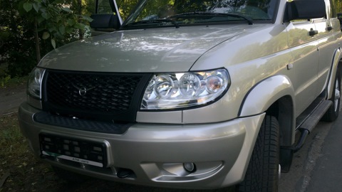

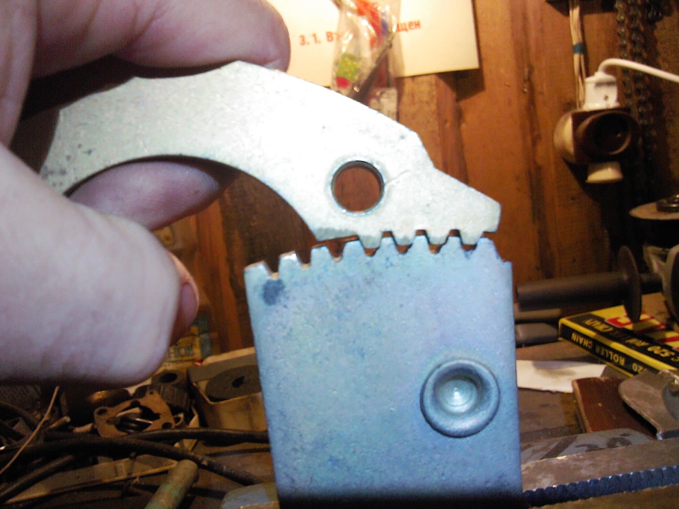

После установки руля Патриот-Спорт стал не полностью виден верх панели приборов. На DRIVE2.RU увидел запись о том, как можно добавить еще одно положение руля вверх (адрес источника не сохранил). Для этого нужно снять щеку-сектор с рулевой колонки и доработать ее.
После окончательной подгонки все детали устанавливаем обратно и радуемся полному виду приборной пане
ли.
Заодно заменил подрулевые переключатели на шнивовские.
