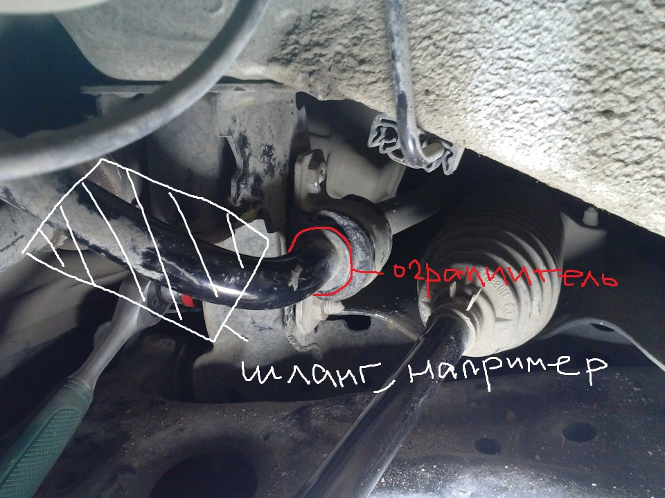

➡️1. Нужно снять колесо, подложить под нижний рычаг подвески что-то (в моем случае доски) и спустить машину так, чтобы она уже подвеской опиралась на ваши доски. Таким образом мы разгружаем стабилизатор.
Важно! Доски под тормозной диск не ставить, и на тормозной диск подвеску не опирать, иначе начнется биение при торможении. Ну погнете чуть чуть диск и всё.
➡️2. Откручиваем ключем на 13 две гайки держащие скобу со втулкой. Впринципе открутил я их довольно быстро и снял скобу.
➡️3. Ну а теперь самое интересное! 👍😁💪
Завод Фольксваген боролся с этим самым скрипом и приклеил втулку к стабилизатору намертво!
Тут у кого какая фантазия! Нужен творческий подход!
Я например наточил кончик большой плоскуюой отвёртки до состояния ножа и им срезал, отдирал старую втулку. Потом этой же отвёрткой боролся с остатками резины (втулки) на стабилизаторе. В конце ещё немного зашкурил поверхность стабилизатора и одел новую втулку 😁👍💪
➡️4. Одеваем скобу обратно.
Тут тоже такой момент: есть риск повредить пыльник рулевой рейки, нужно быть осторожнее.
Я сначало немного набрызгал воды (можно мыльным раствором) на втулку и сильным нажатием одной руки одел скобу на втулку. А в первый раз (с левой стороной) я без воды делал и как только не пытался, но одеть скобу не смог. Потом с помощью большого гаечного ключа, опираясь на рулевую тягу смог одеть.
➡️5. Ну а дальше наживляем гайки и закручиваем 👍😁
Всем добра! Делайте сами. Придется немного попотеть конечно с этими приклеенными втулками, ну а так работа то не сложная.

У всех у кого приклеены втулки или нет кольца ограничителя, просто приварите шайбы, если лень то садите втулки на эпоксидный клей ( помните, при приклеивании нужно соблюсти положение состояния покоя штанги ). Если лень клеить и варить, ставьте ограничители натянув шланги обычные и обжав хомутами вариантов много. Я же психанул и вовсе выбросил на… уй это говно ваговское изобретение, просто установлены балансеры, на вечно так сказать, бл.ать придуманы век примерно назад.

не повторяйте таких ошибок… ограничителя втулки нет как на старом СПУ. теперь стабилизатор, особенно летом, ходит по оси во втулках. это проявляется в затяжных скоростных поворотах. стабилизатор упирается в элемент кузова и трет металлом по металлу на неровностях. вылечил только временно, одев кусок шланга в месте соприкосновения. с 2018 года узел СПУ модернизирован, втулки привулканизированы. в случае износа меняется узел целиком. такая замена втулок это подъебос. площадь самих втулок очень мала, и они не держат при нагрузке стабилизатор. а ограничителя как на старом узле нет. я сам с этим столкнулся, установив ПУ втулки для большей жесткости. да жестко, но без модернизации заибет металлический скрип. причем он проявляется не всегда и найти его не легко. только при внимательном осмотре и значительной натирке, когда уже заблестит.
поэтому лучше не трогайте втулки.

Здравствуйте. да возможно. так и делают. и 20мм ставят. я уже привык к своему колхозингу. зажал покрепче втулки и стаб меня не беспокоит. внутри пу втулок армирование, сеточка нанесена. смазку что шла в комплекте с ними удалил. все на сухую поставил и забыл про эту проблему. ни скрипов, ни стуков и машину не кидает, идёт ровно. разгонял 160, идёт как по рельсам. кстати в новом поло 20мм стаб стоит.

и еще забыл сказать. подбирайте втулки точно по диаметру. если стаб 18мм, то и втулка должна быть 18. есть втулки с разным диаметром. оригиналу не верю. диаметры могут отличаться до пол сантиметра. я свои чуть одел. и внимательней проверяйте стойки. у меня они не стучали и не скрипели, а когда снял просто для осмотра, так пальцы болтались как не эрегированный член. я тогда очень удивился как такое может быть. поставил усиленные от патрона. и теперь для меня тема СПУ не актуальна.
Спасибо. У меня СПУ нового образца но втулки были срезаны предыдущим владельцем и СПУ регулярно сползает в сторону, вот и хочу поставить СПУ старого образца, и некак немогу найти есть ли визуальные отличия.
да есть, на старом есть ограничители. чтобы не скользил во втулках. можно подобрать что типа толстого шланга и одеть по бокам на изгибе, где может упираться в кузов. но это колхоз. а так старых вариантов предостаточно, 18,19,20 и даже 22мм
