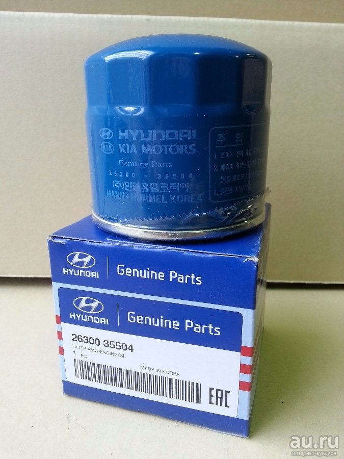

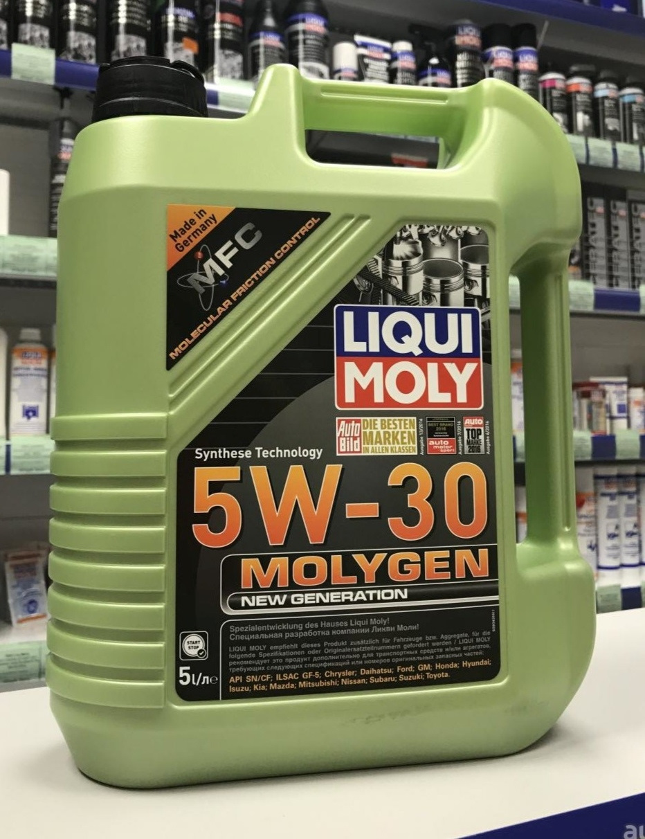

1. Замена масла и фильтров.
Масло уже по традиции LIQUI MOLY MOLIGEN 5W-30. Фильтр масляный только оригинал! Салонный и воздушный фильтра оригинал!
Номер воздушного фильтра: 281133X000
Салонного : 971332H001

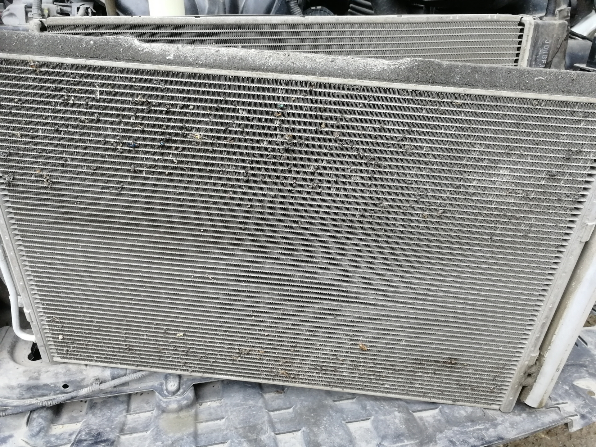

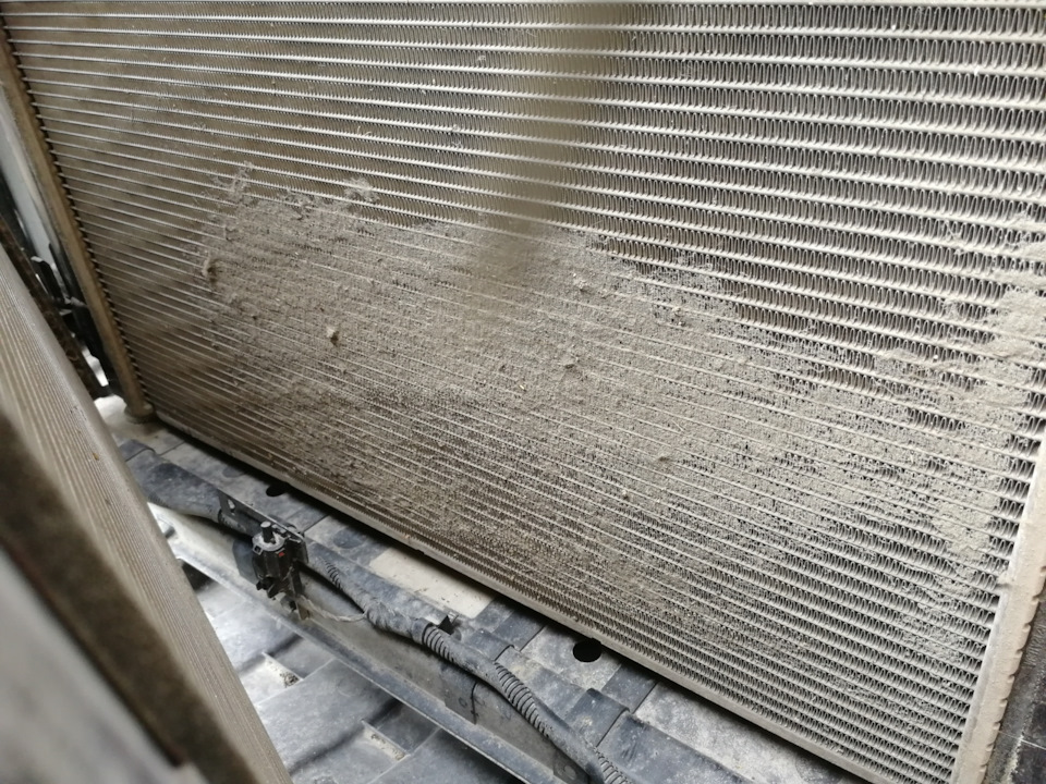

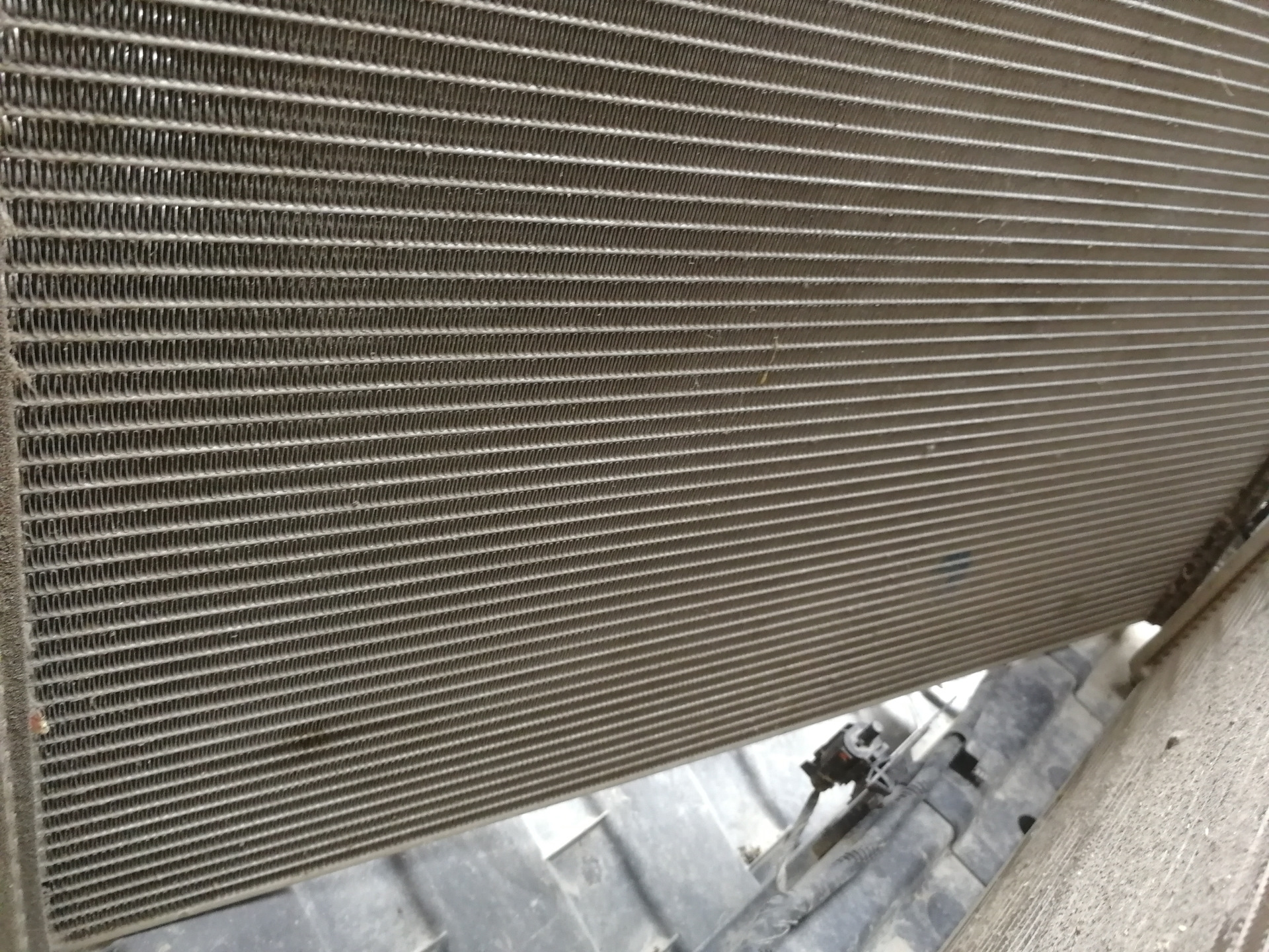

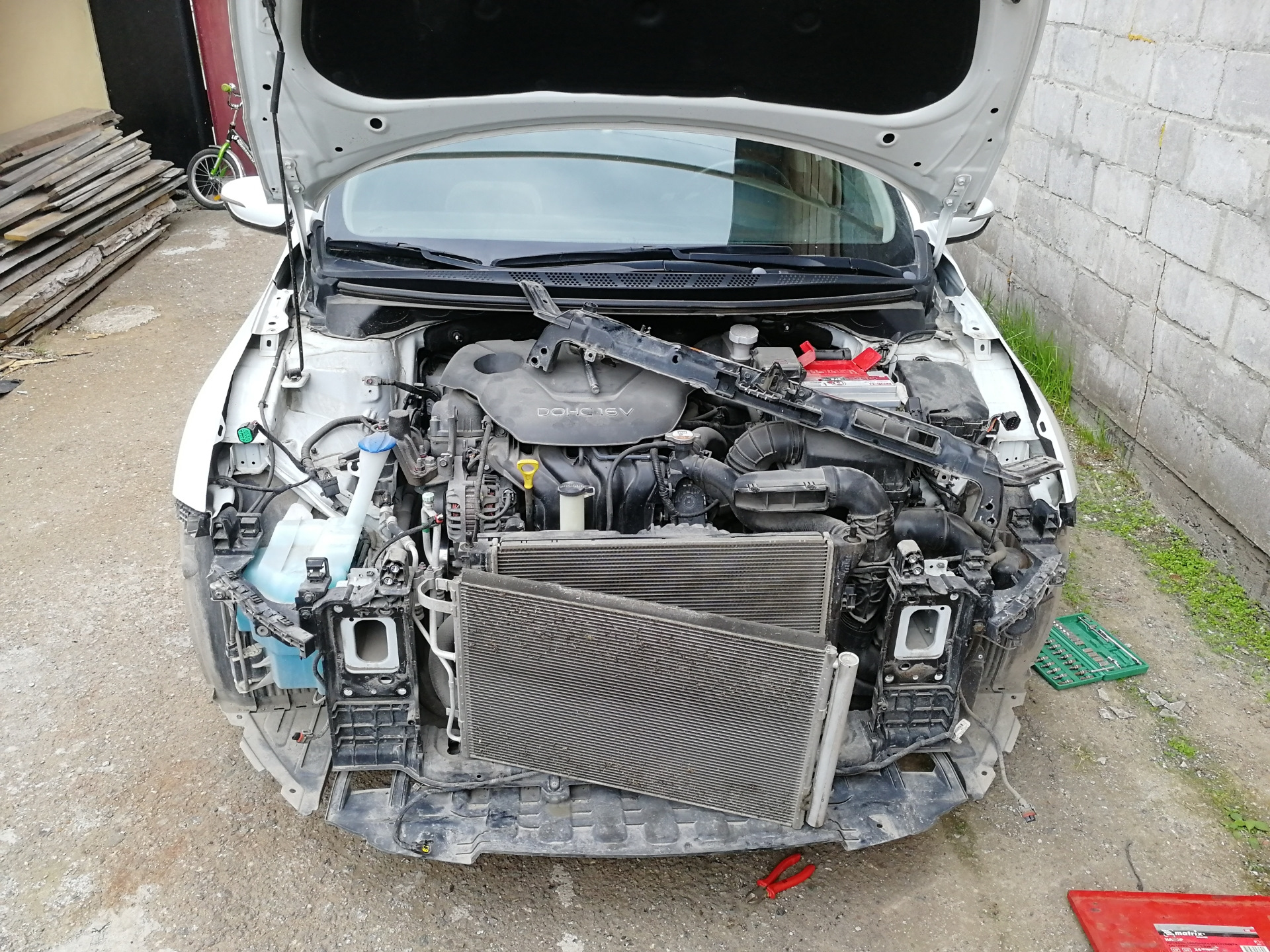

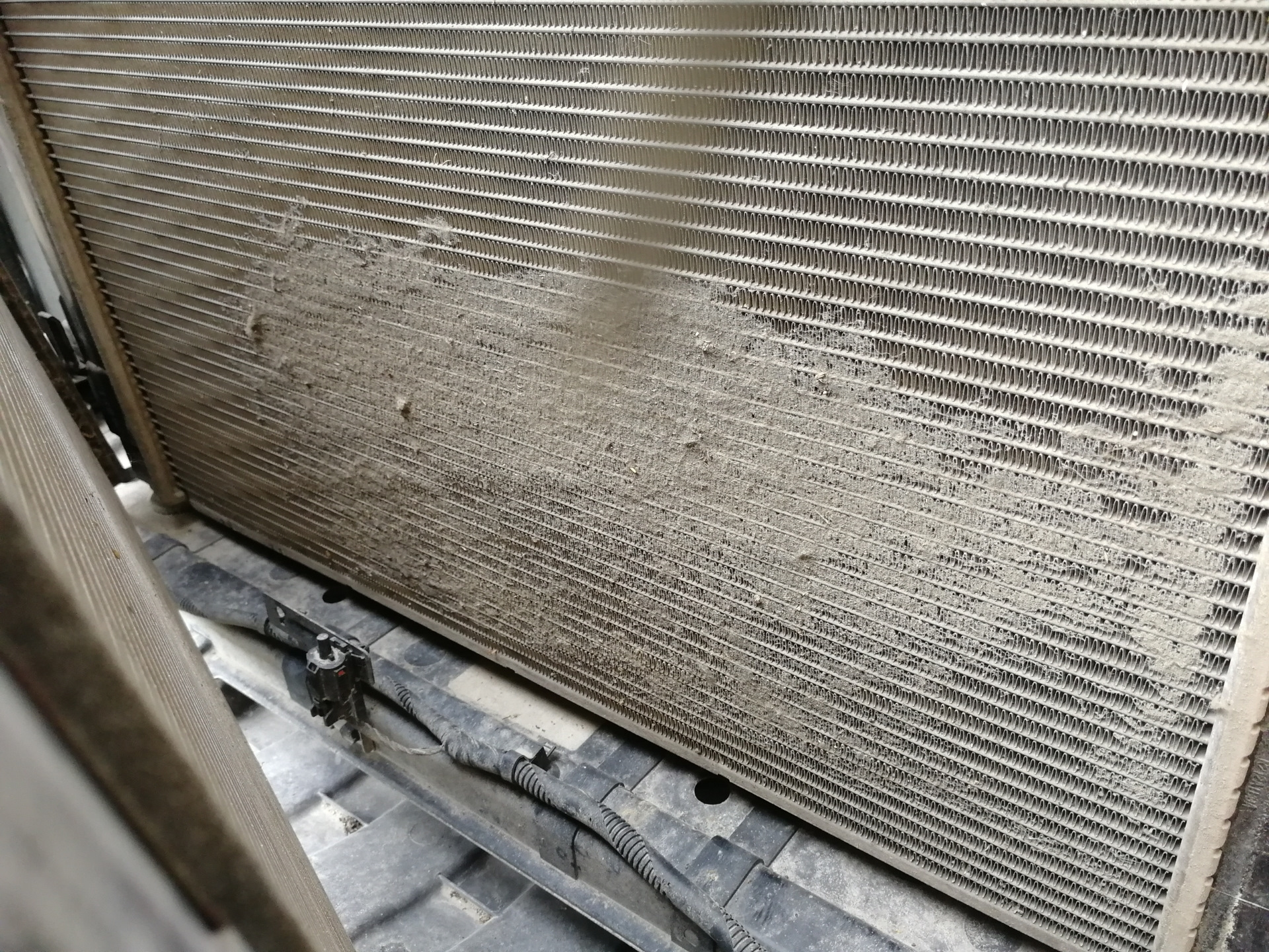

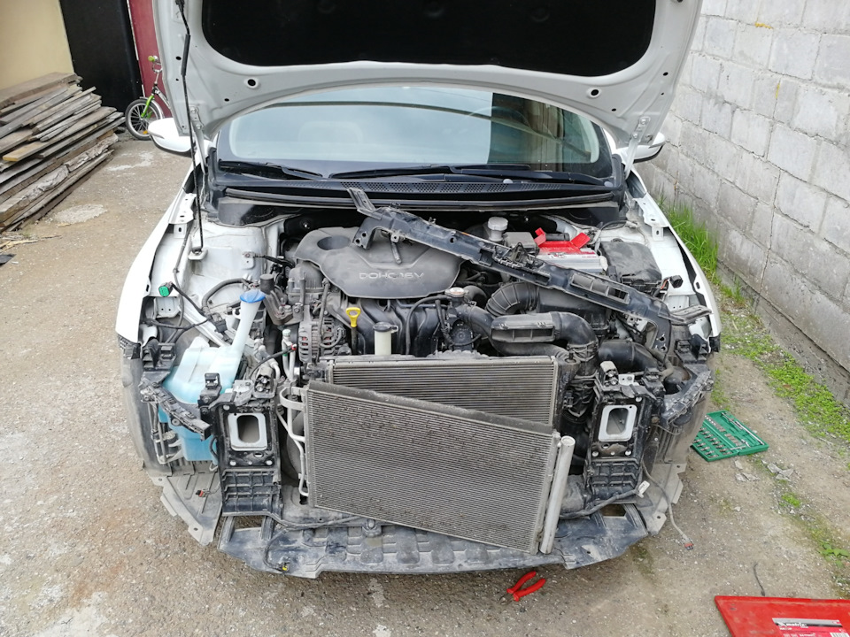

2. Чистка радиаторов.
Тут все понятно по фото, что залез туда я не зря!

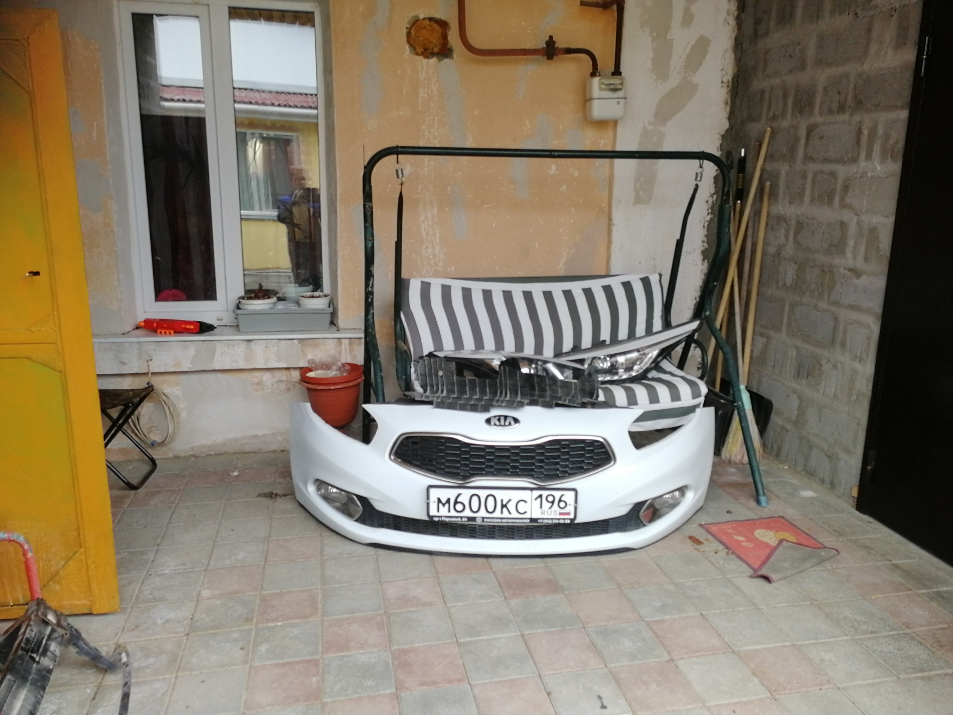

Все разбирается и собирается очень легко, есть в инете мануал одного человека, вот его ролик взял за инструкцию и сделал. Мыл, используя средство для чистки ковров, а вымывал изнутри при помощи мойки под давлением (керхером). Заодно помыл внутри бампера и подкрылок.

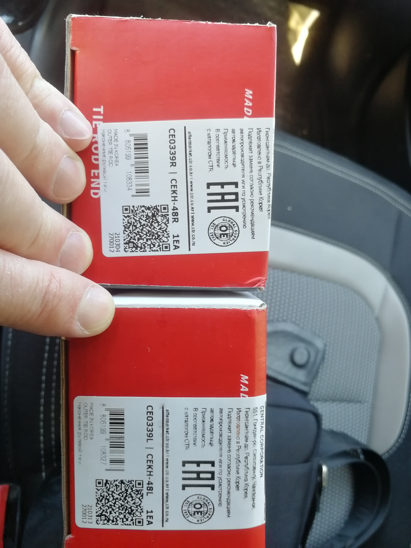

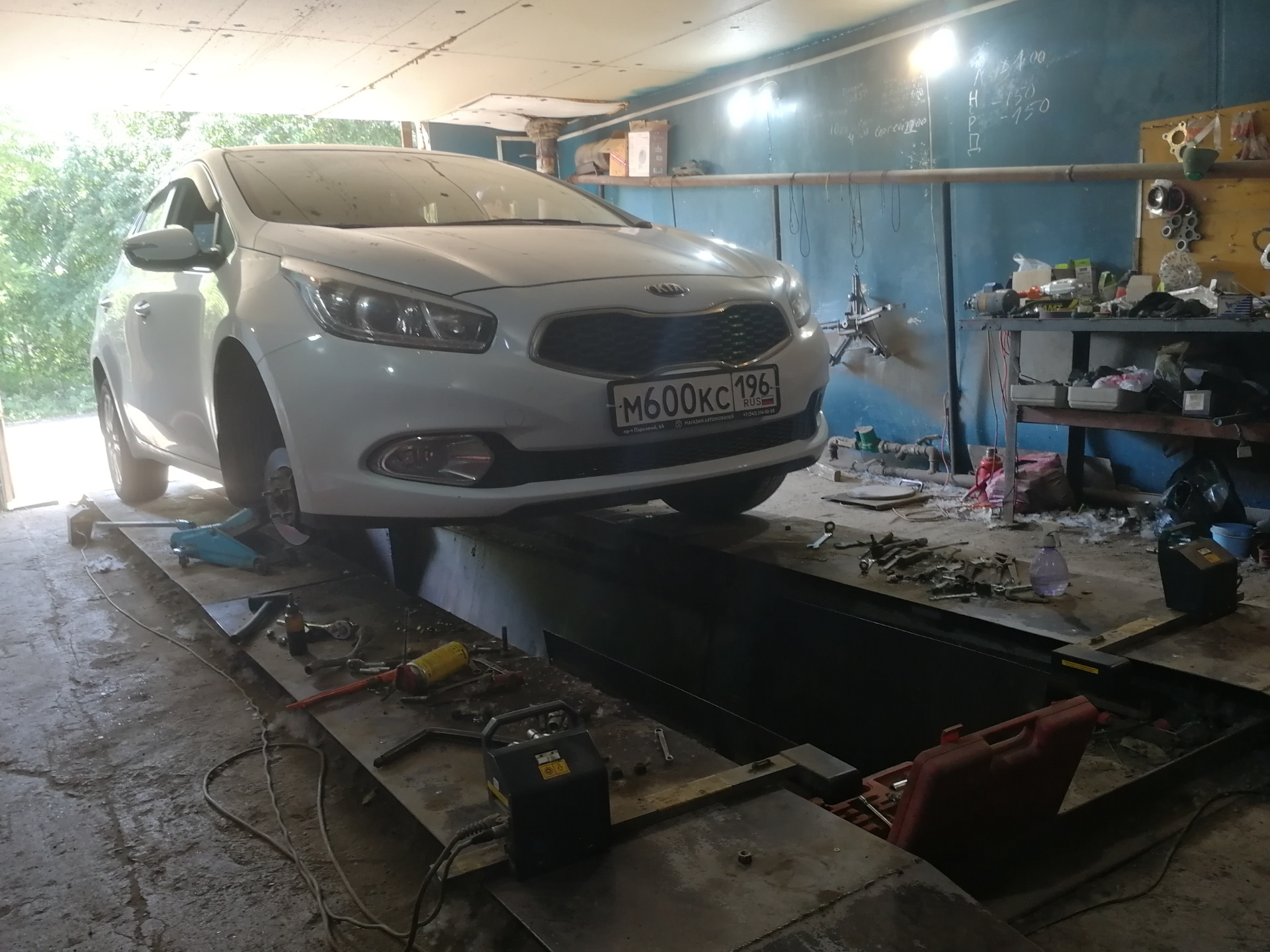

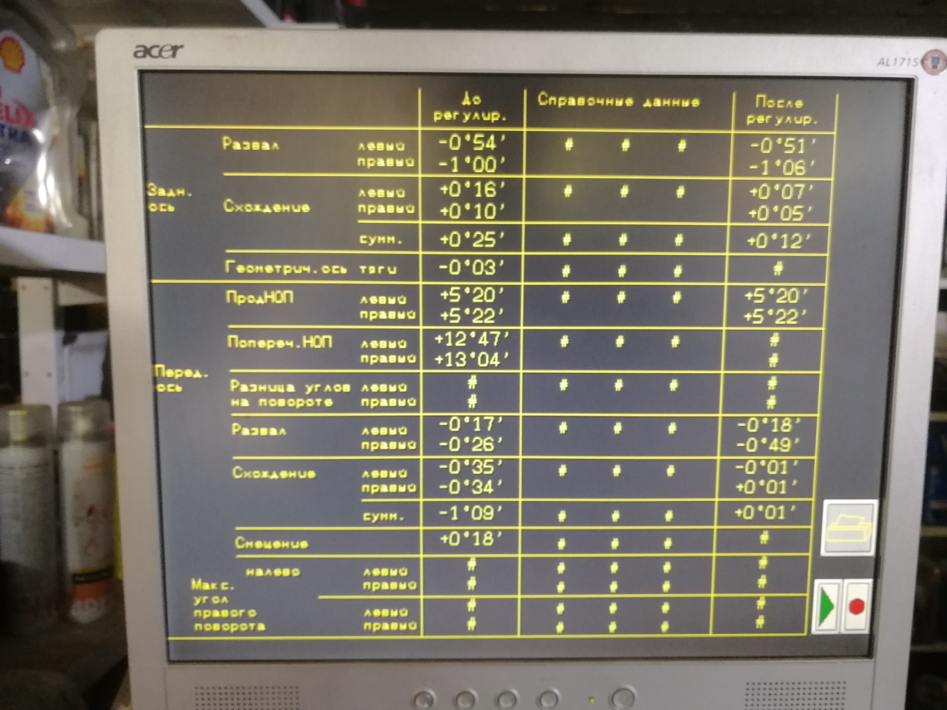

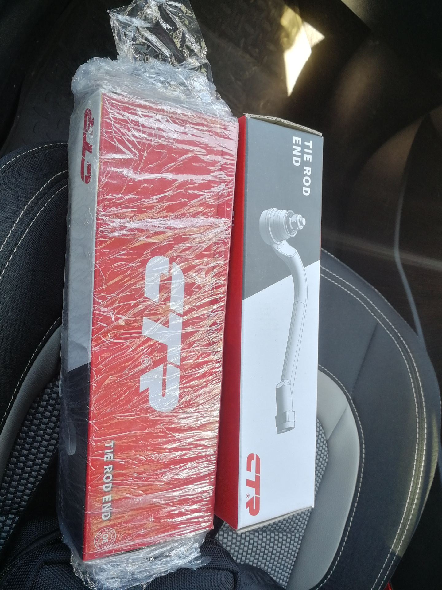

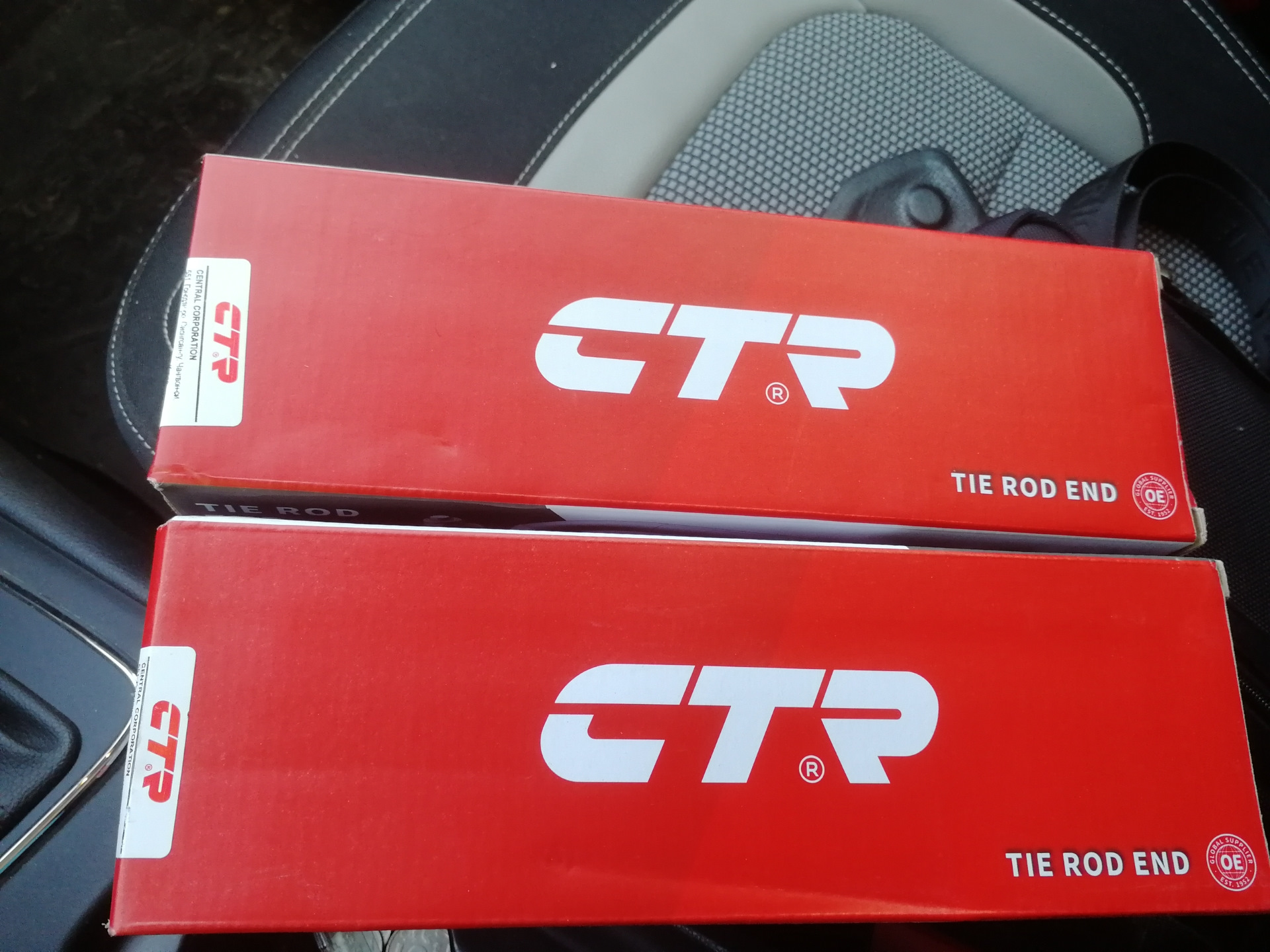

3. Замена рулевых наконечников и сход-развал.
Тут в принципе тоже все банально, вся инфа в фото. Наконечники CTR.
По сход-развалу поправили углы на задних колесах, было не критично, но все же… Ну и перед, так как поменяны наконечники. Все остальные узлы подвески в прекрасном состоянии и при её осмотре не выявлено никаких отклонений и неисправностей.

наконечники рулевые (комплект лев/прав) — 1850 рублей
сход-развал (обе оси) — 1000 рублей.

это где у нас развал на две оси за рупь делают?)))) и еще — за какое время так радики закидало — за год? когда последний раз их мыл?
Там где я живу, в Серове. Есть ещё люди, которые делают это за 1000 с учётом обоих осей, а одна 600. По рпдикам закидало за 46 тысяч. Это постоянная трасса и поездка на юг

Почему это масло? А не оригинальное или шелл хеликс ультро?
Ездил на оригинальном и шеле. Это уже третья замена. Мотор работает тише, моет очень хорошо и угара нет вообще. Прошлый раз проехал чуть больше 10 тысяч км (так же гоняли на юг, Крым, Кавказ. Как был уровень, так и приехал с уровнем. Подделок меньше, чем у остальных.
Тоже ликви моли лью только другое специал теч
И как оно, нравится?
В целом да. Зимой только казалось шумновато работал, но возможно я придираюсь. Он замены до замены не доливаю
Я щуп доставал при — 41, оно текучее, поэтому запускал без проблем. На морозе работал чуток шумно, но по мере прогрева все становилось в норму
