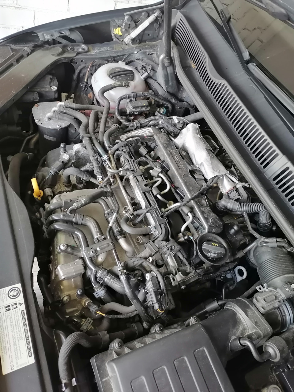

Наконец то добрался до замены масла и фильтра. Масло выбрал castrol 5w30 EDGE. Фильтр масляный выбрал фирмы mahle. Старый фильтр тоже был mahle. Менял как описывали в своих борт журналах другие, а также кто помогал советами.
На все ушло часа 1.5. Но это не спеша и больше времени заняло снятие защиты и слитие масла.
Запчасти на фото: OX787D

На сколько нужна голова чтобы фильтр открутить?
Вроде на 32, точно не помню. Но в обычном наборе есть
Отлично, спасибо, нашел сразу, все успешно заменил😉👍
Дружище приветствую, собираючь поменять масло. Не могу понять где масляный фильтр находится, сверху все осмотрел не видно. Подскажи где он конкретно, снизу или сверху?
Приветствую. Снимаешь защиту и снизу между радиатором и двигателем он находится. Тоже перед заменой масла первый раз задавался вопросом этим.
