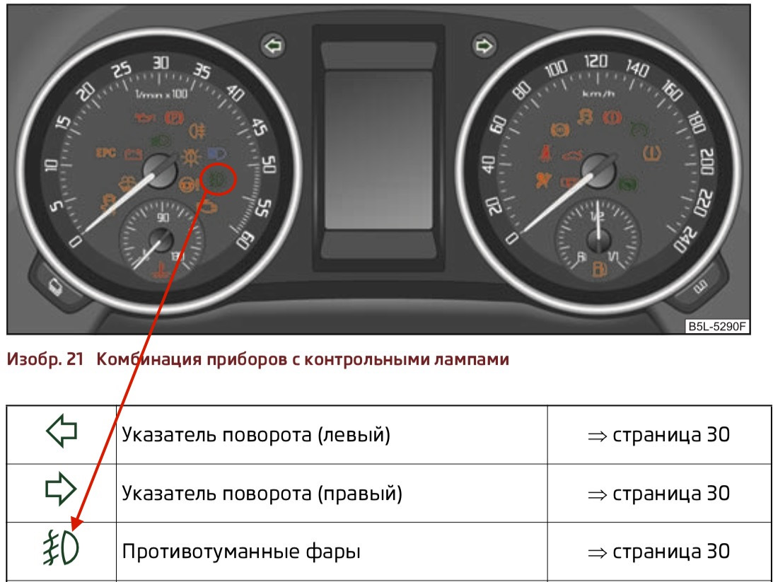

Внимательное изучение приборки показало, что у меня нет индикации включения передних противотуманок и уровня омывайки. С последним уже на 100% понял, первое тож на то сильно похоже — ограничение комплектации! Нда, неожиданно, надо признать (( Есть над чем работать )

Стилистика подсветки а-ля ДВК — сильно! Респект )) А может знаете, что-то про активацию индикатора передних ПТФ? Поиск в Сети пока результата не дал вообще (
На какой панели не работает?
Может они не по штатной схеме подключены?

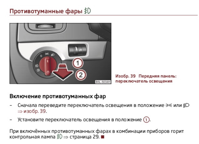

Вот этот индикатор не загорается (диод в приборке жив — это проверено). Сами ПТФ исессно, есть и работают корректно. Индикатор заднего ПТФ включается.
Странно.
Я не думаю что он отключен в приборке. А как включаются ПТФ передние то? Штатным переключателем или отдельным?
В сервисе пытались найти проблемы — не асилили. Электрически все верно. Затык в мозгах. Включается штатной крутилкой, как в мануале и написано. Однако, на приборке ничего не загорается.

Не, эт фича (поворот) явно для более топовой комплектации. Все диоды перепаяны и проверили — просто не приходит на диод сигнал.
Сигнал на диод приходит по CAN. Вариант один — нештатная установка.

Сними переключатель освещения вот так:
И посмотри все ли провода обмотаны изолентой? Может будет заметен нештатно проброшенный провод.

Однако, респект вам! Детальный осмотр таки выявил нештатный проводок, приходящий в колодку переключателя режим освещения. Похоже ПТФ действительно поставлены самостоятельно, но не прописаны.
