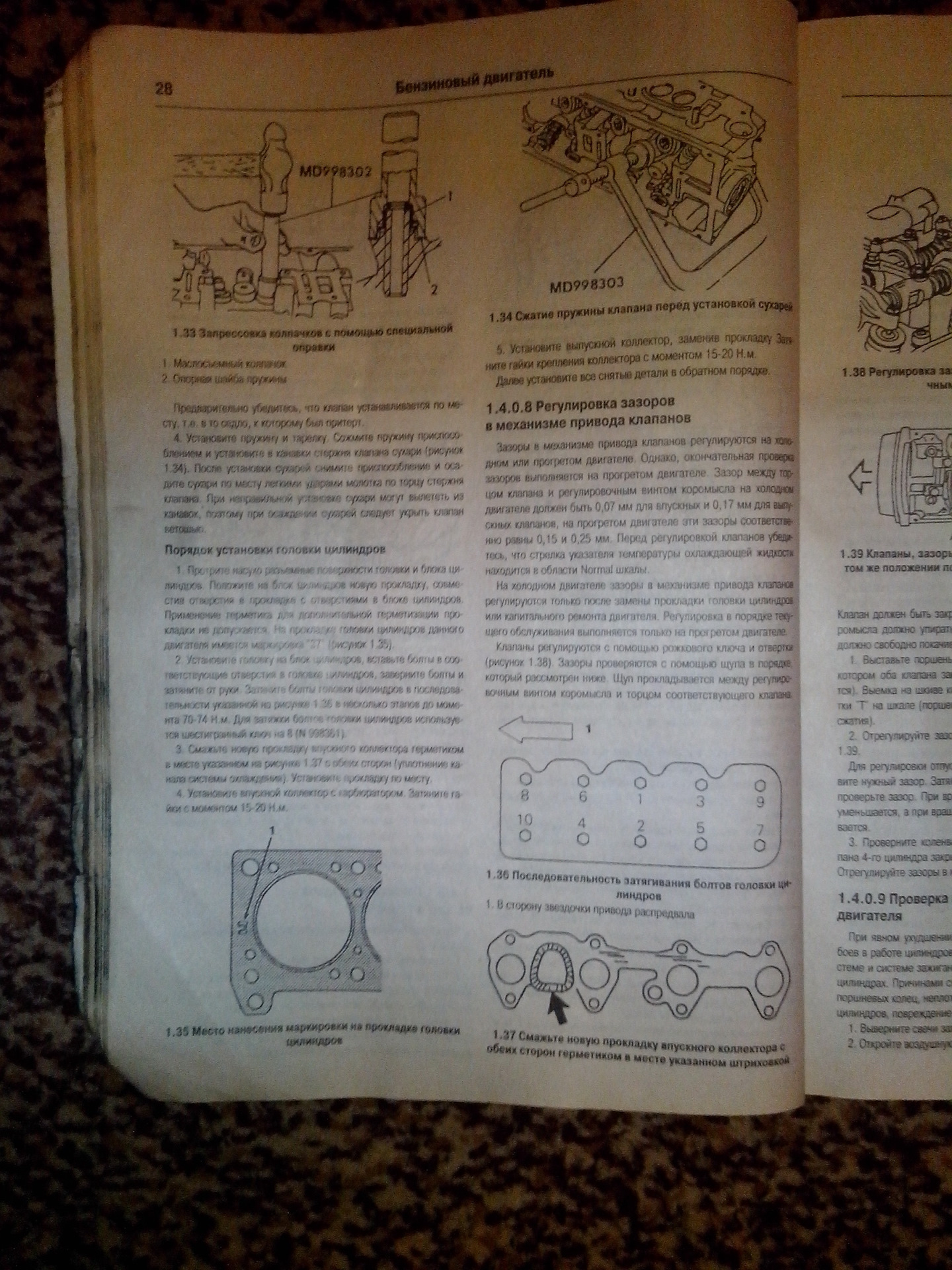

Спсибо! интересно и полезно. А мог бы кто то подсказать по порядку зажатия головки и регулировки клапанов на двигателе 4G37b. Прогорела прокладка.😤 И ещё! какой износ цилиндров допускается? Заранее спасибо!
в мануале по спейсу как раз и описывается данный двс и его ремонт, от и до, вклю все.
Прошу прощения а где этот мануал?
инструкция по первому спейсу с 1,8л двс
