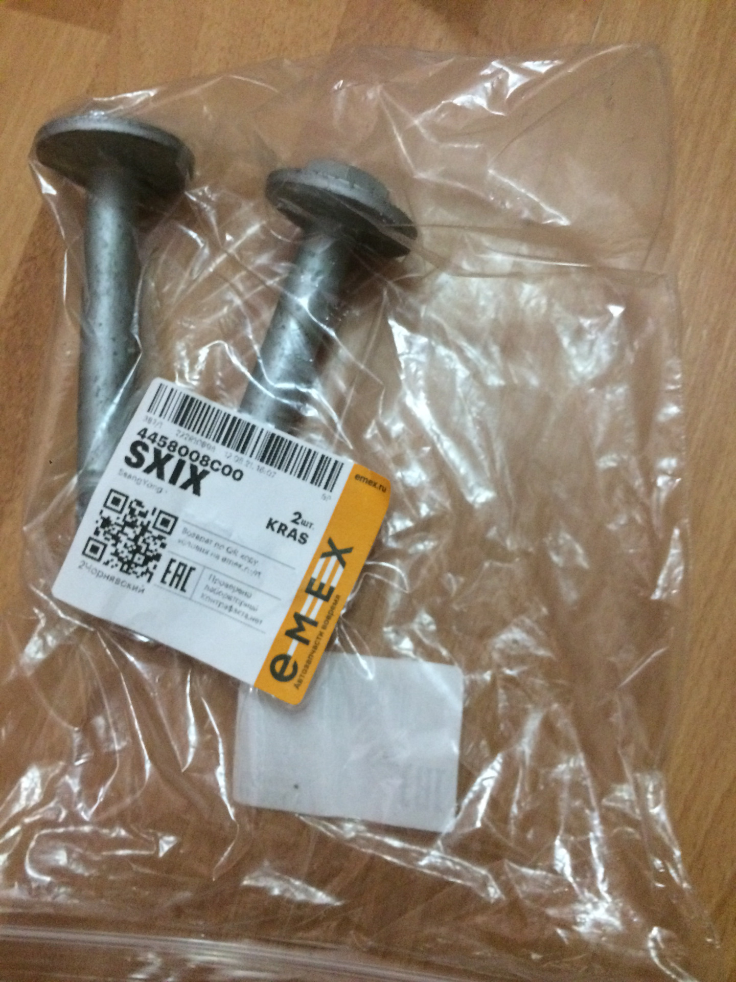

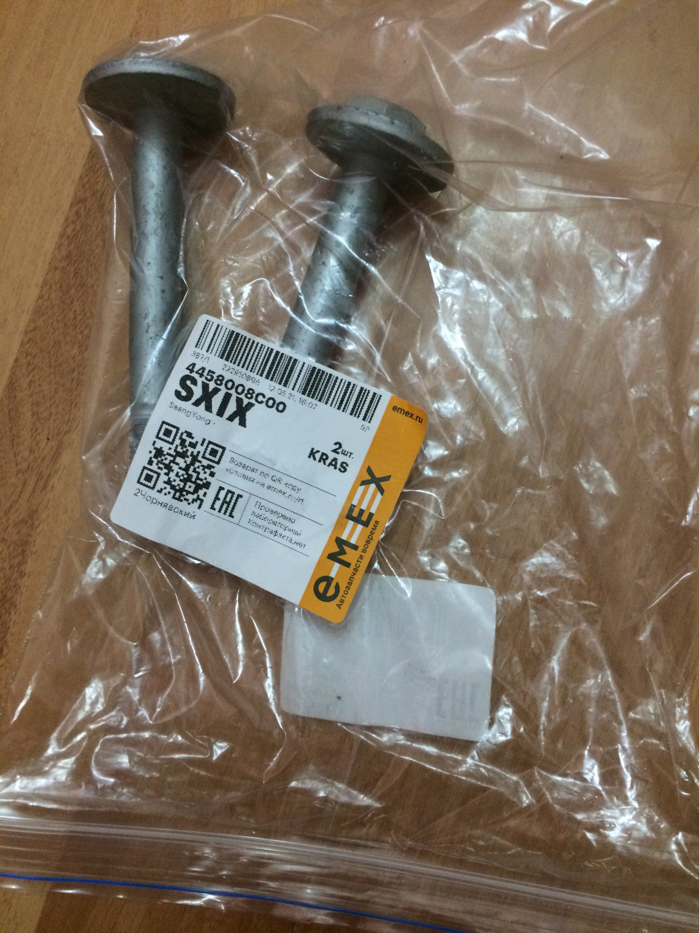

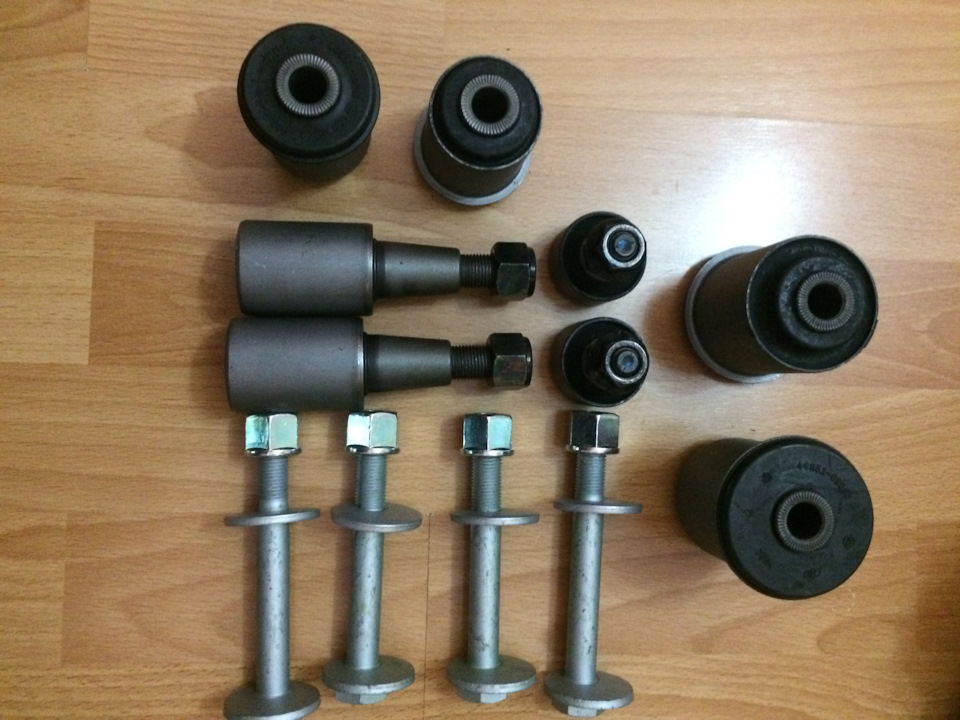

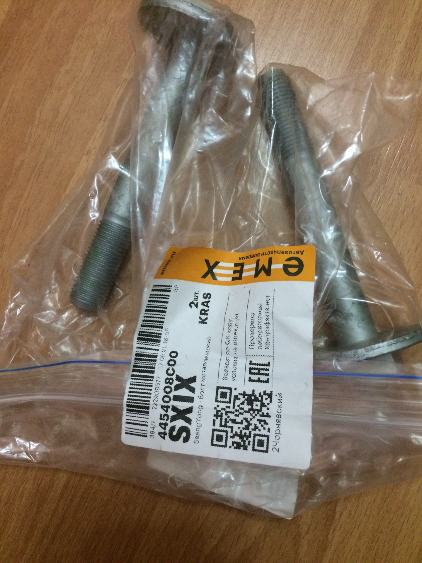

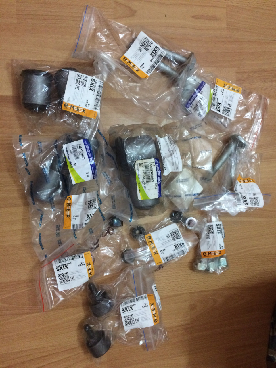

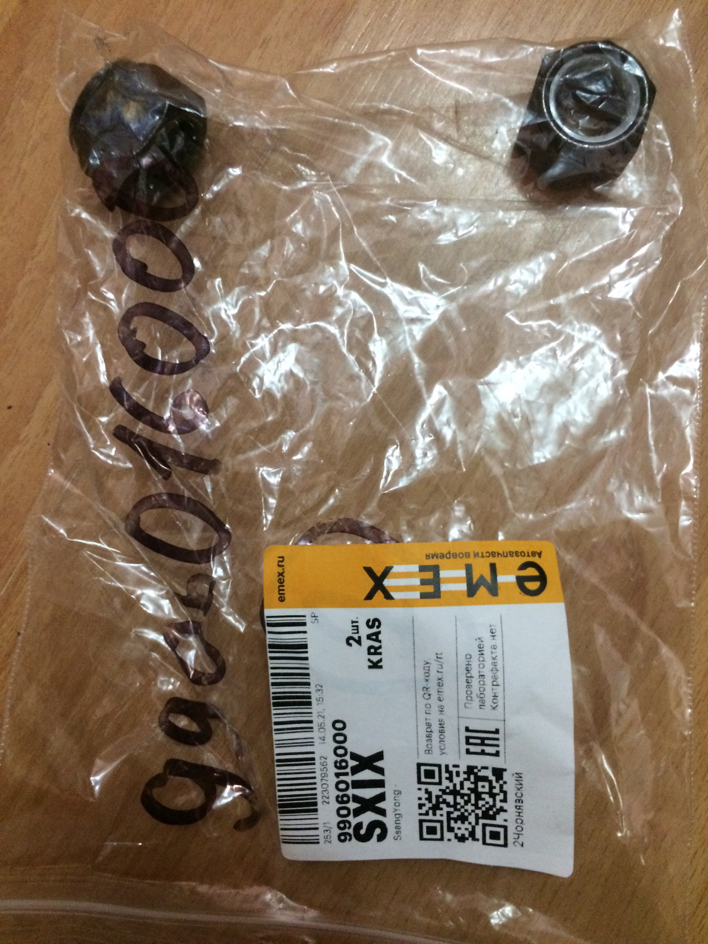

Поехал на сходразвал, в итоге мастер сказал, что не сможет выставить так как болты приржавели и необходимо их менять вместе с сайлентблоками. В соседнем боксе попросил мужиков попробовать открутить болты, результата никакого, сказали только спиливать. Заказал запчасти. Записался на замену сайлетблоков, и сразу на сход развал в итоге 2 рычага работа 5000₽ + запчасти 8000₽.
Артикулы запчастей
SsangYong 44552-09003
сайлентблок переднего нижнего рычага (передний)
2 шт

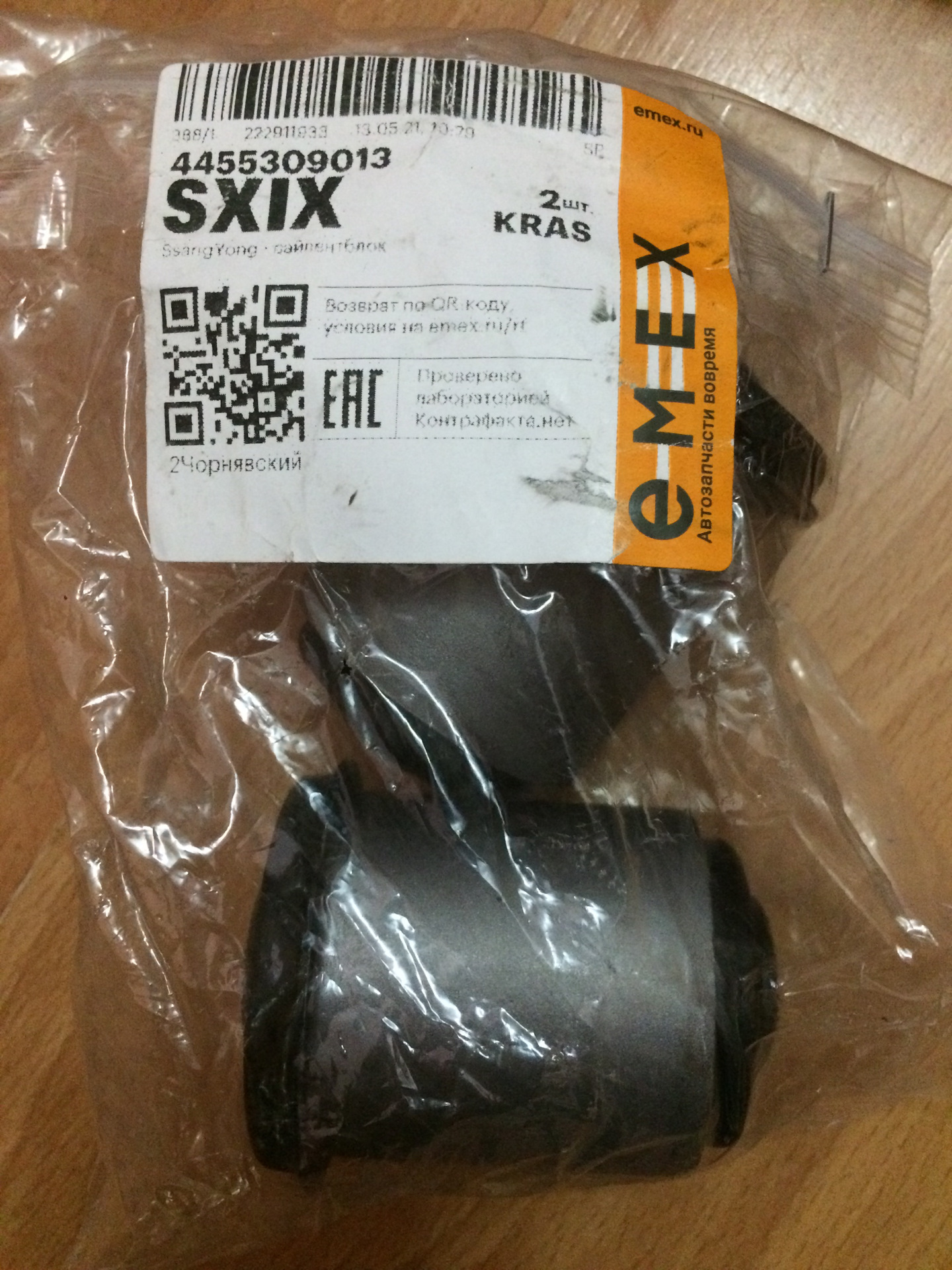

SsangYong 44553-09013
сайлентблок переднего нижнего рычага (задний)
2 шт
SsangYong 44580-08C00
развальный болт переднего нижнего рычага (передний)
2 шт
SsangYong 44540-08C00
развальный болт переднего нижнего рычага (задний)
2 шт

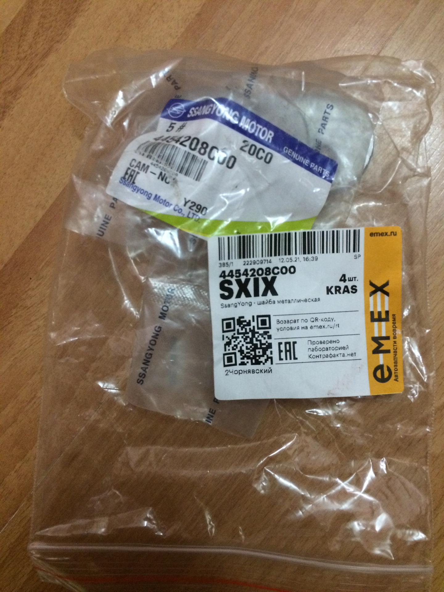

SsangYong 44542-08C00
шайба металлическая эксцентрик (для развальных болтов)
4 шт

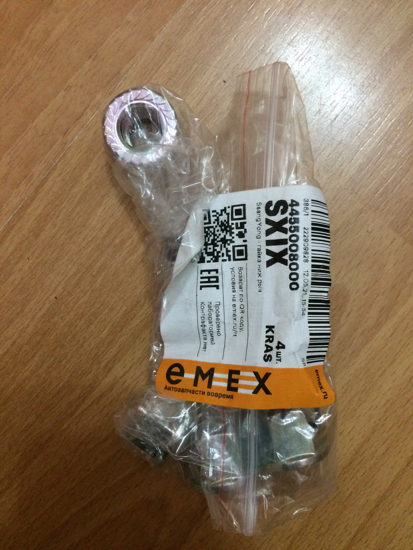

SsangYong 44550-08000
гайка развального болта нижнего рычага
4 шт

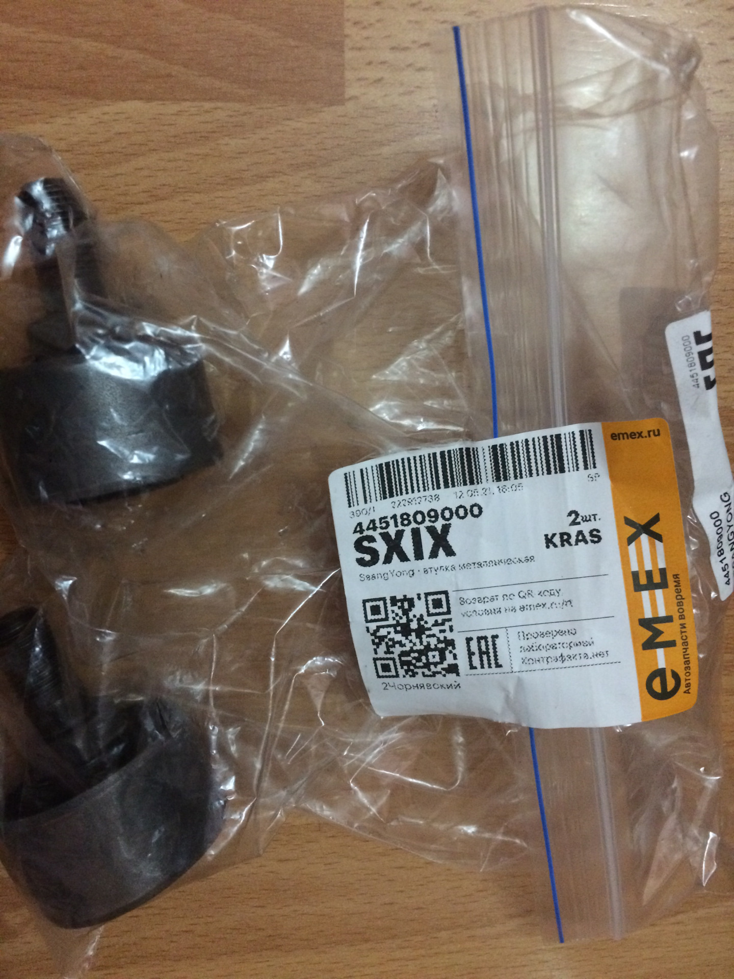

SsangYong 44517-09001
сайлентблок стойки аммортизатора
2 шт

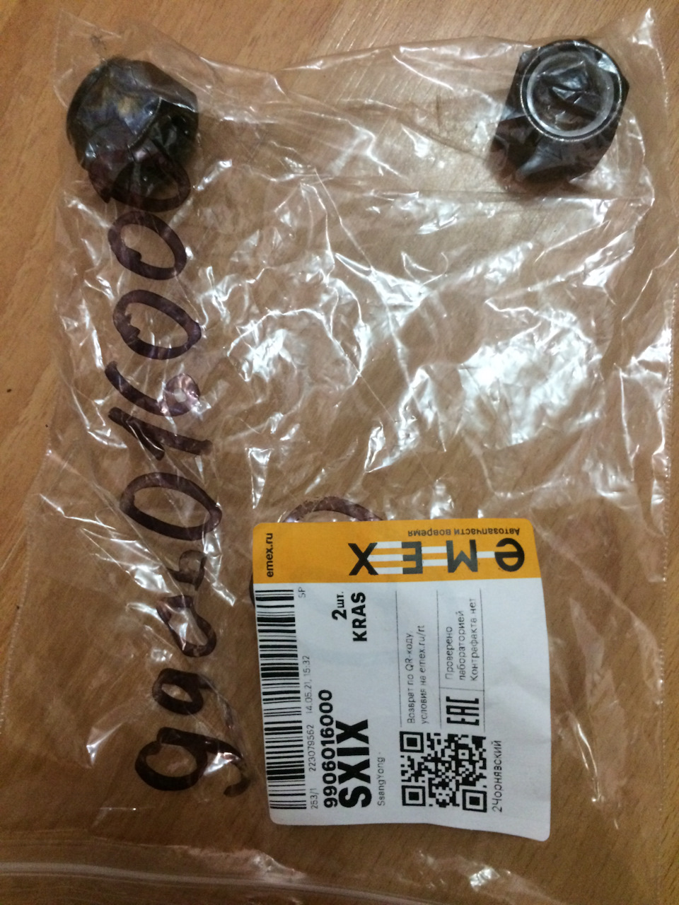

SsangYong 99060-16000
гайка сайлентблока стойки аммортизатора
2 шт
SsangYong 44518-09000
сайлентблок стабилизатора
2 шт

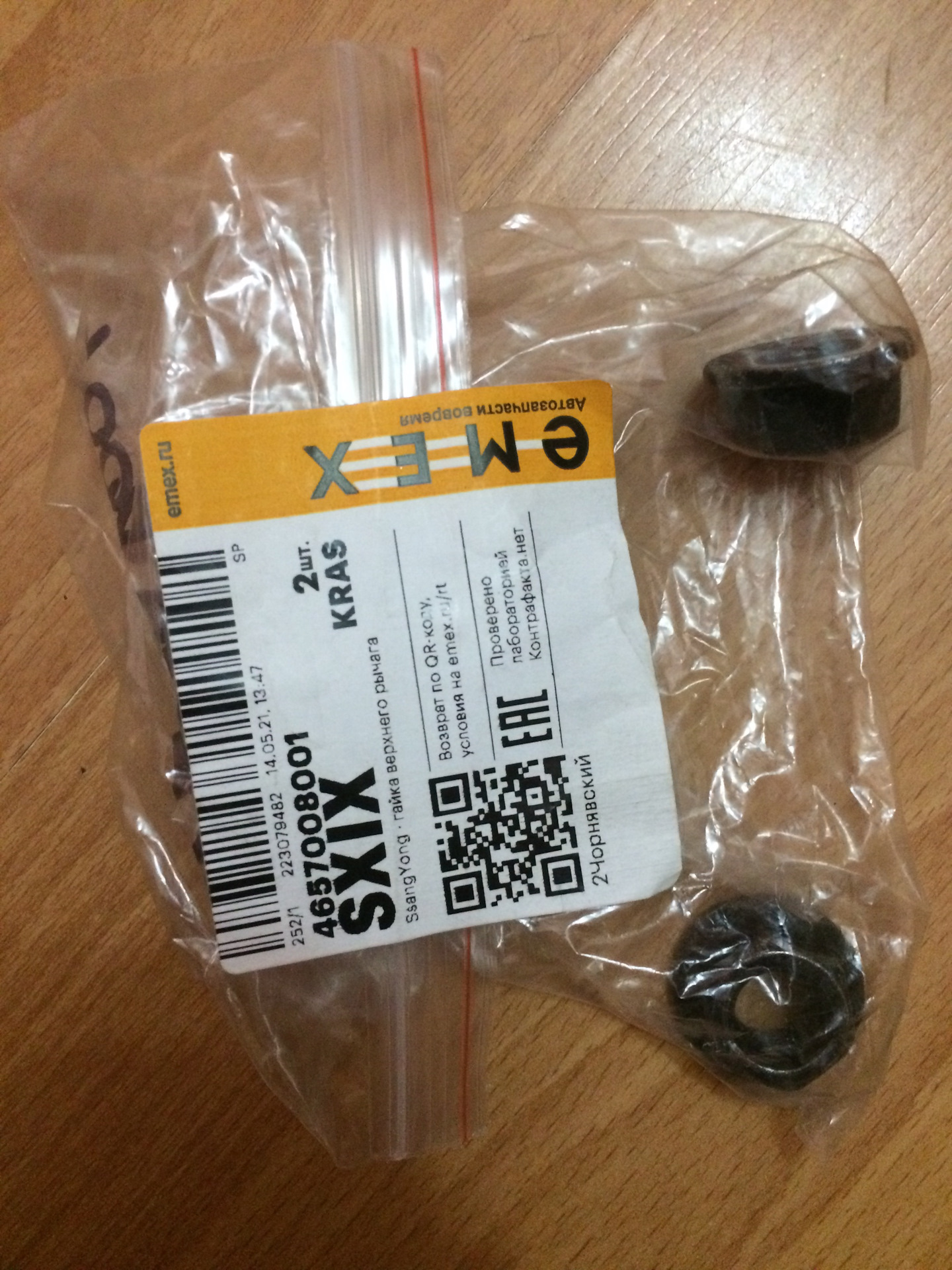

SsangYong 46570-08001
гайка сайлентблока стабилизатора
2 шт

как и обещал, добавил номера запчастей

Рычаги ведь меняются в сборе и идут с салентами всего чего можно, единствееное что шаровые пришлось бы купить вместе с ними… и снимаются они легко, я б заменил их в сборе, а вопрос, как понять что салентам настал трындец, они ж там не прожмешь какие стоят, если стабилизатор снять, видно что то будет?
Их и так нормально видно. И снять их порой не просто. Болты закипают внутри втулок сайленблоков. И только резать.
Я помоему только верхние снимал… сейчас они все внутри чистые промазаны… а вот нижние не пробовал…верхние легко открутил при помощи молибденовой головы черной и любимой ванадиевой ручки, длинной 60см. Просто на ура слетели с места гайки ржавые
сайленты в родных нижних ИМХО вечные, вся проблема в развальных болтах. Батя когда увидел мои рычаги, аж присел, говорит сайленты как на вагоне))
